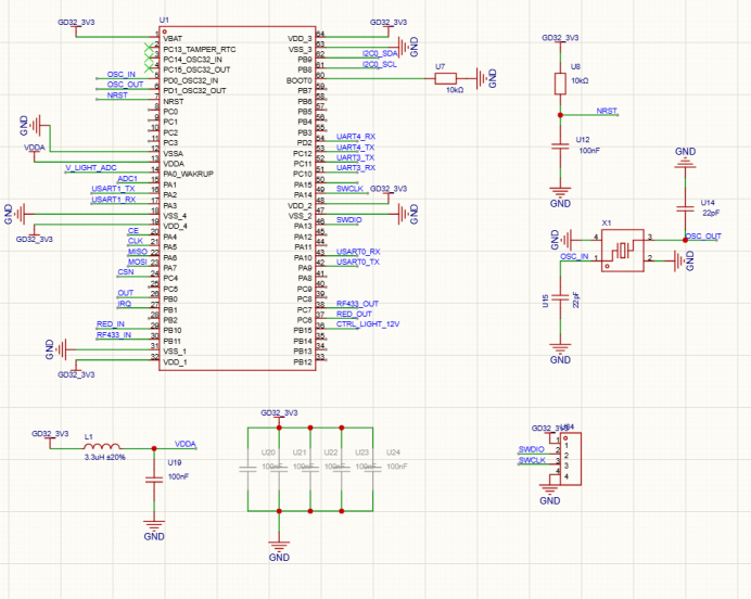

(一)主板介绍
1) 主控芯片
GD32F103是一款基于ARM Cortex-M3内核的高性能微控制器,其核心运行频率高达108MHz,并借助独特的零等待闪存访问技术,实现了突出的运算效率。它提供了从16KB到3MB不等的灵活闪存选择以及最高96KB的SRAM,为复杂应用留有充足空间。芯片集成了包括多个U(S)ART、SPI、I2C、USB 2.0全速接口以及CAN总线在内的丰富外设,并配备有12位高速ADC和高级定时器,能够精准处理模拟信号与PWM控制。其在2.6V至3.6V的宽电压范围内工作,且具备工业级温度范围(-40°C至+85°C),在保证高性价比的同时,兼顾了强大的连接性、实时控制能力与可靠稳定性。

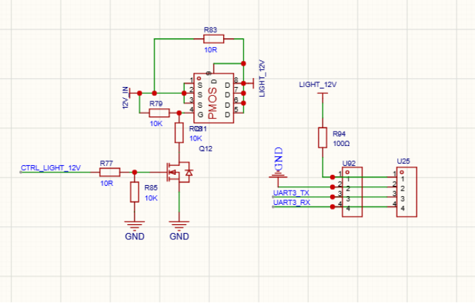

5) 灯板电源控制

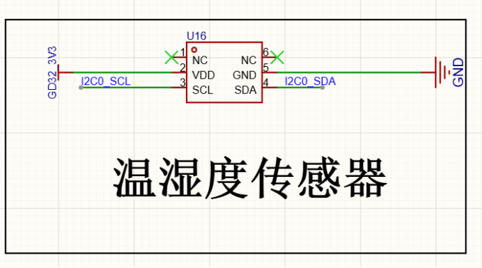

6) 温湿度传感器
AHT20是广州奥松电子推出的一款高性能数字式温湿度传感器,其核心特点在于将高精度测量、微型化封装和低功耗特性融为一体。该传感器采用仅为3mm x 3mm x 1.0mm的超小型SMD封装,非常适合在空间受限的智能设备(如您的智能台灯)中集成,且适于回流焊工艺,便于规模化生产。
在测量性能上,AHT20表现出色。其湿度测量精度典型值为±2% RH,温度测量精度为±0.3°C,分辨率分别达到0.024% RH和0.01°C,能够提供准确的环境数据。传感器内部集成了经过改良的MEMS半导体电容式湿度传感元件和片上温度传感元件,并配备了专用ASIC芯片,确保了优异的长期稳定性与抗干扰能力,使其在恶劣环境下也能稳定工作。
AHT20通过标准的I²C数字接口直接输出经过工厂校准的数字信号,极大简化了与主控微处理器(如STM32、ESP32等)的连接和编程工作。同时,它的功耗极低,在休眠模式下电流低至0.25μA,符合节能设备的设计需求。凭借高性价比、小体积和卓越的综合性能,AHT20已成为智能家居、环境监测等领域的理想选择。

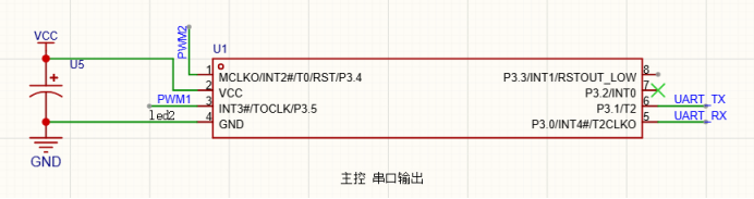

1) 主控芯片
STC15W104-35I-SOP8是STC(宏晶)公司推出的一款基于8051内核的高性能8位单片机,以其紧凑的SOP-8封装、丰富的片内资源和低功耗特性,适用于各种嵌入式控制场景。
其核心采用增强型1T 8051内核,在35MHz的最高工作频率下,指令执行速度比传统12T 8051快8-12倍。芯片集成了4KB的Flash程序存储器、128字节的SRAM以及1KB的EEPROM,EEPROM支持掉电保存数据,便于存储关键参数。片内集成高精度R/C时钟,常温下精度可达±0.6%,有效节省外部晶振空间。
该芯片提供了6个I/O口,支持多种工作模式,并集成了2个定时器和看门狗,增强系统稳定性。其工作电压范围宽达2.4V至5.5V,并支持低功耗模式,适合电池供电或节能应用。开发支持方面,可通过STC-ISP软件进行串口程序下载,配合Keil C开发环境,选择Intel 8052编译即可。
这款芯片在小型化、高集成度和成本控制方面实现了良好平衡,适合作为智能台灯等智能家居终端的核心控制器。

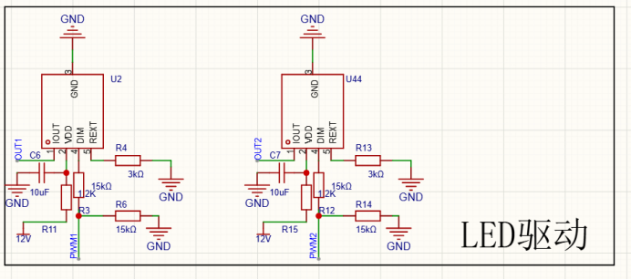

2) LED灯组
3) LED驱动
X11T是一款由智芯(Hichips)推出的单路线性LED恒流驱动芯片,其主要特点在于能够实现精细的亮度控制和简洁的外围电路设计。
这款芯片的核心优势是支持高精度PWM调光,调光比高达65536:1,并能响应最短60纳秒的PWM信号,这使得它能够实现极其平滑、无频闪的亮度调节,非常适合需要高级调光效果的景观照明和高端商业照明领域。其工作电压范围宽达5V至46V,输出电流可通过外部电阻设置在20mA到1.05A之间,恒流精度高至±3%。
在设计上,X11T采用LDO线性恒流控制方案,显著简化了外围电路,无需传统的电感和续流二极管,这有助于减小整体方案体积并提高可靠性。芯片内部集成了5V稳压管,并具备过温保护功能,当温度过高时会自动降低输出电流以保护芯片,其工作温度范围为-40℃至+125℃,封装形式为TO252-4。因此,它特别适用于追求小型化、高可靠性和优异调光性能的低压LED照明场景,如智能台灯、汽车灯饰和建筑亮化等
