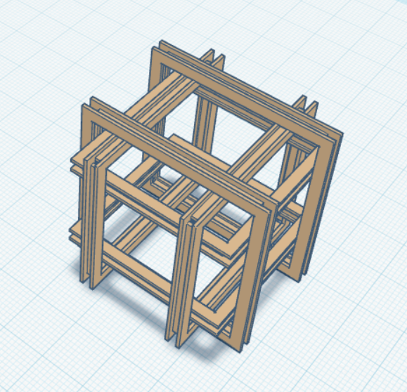

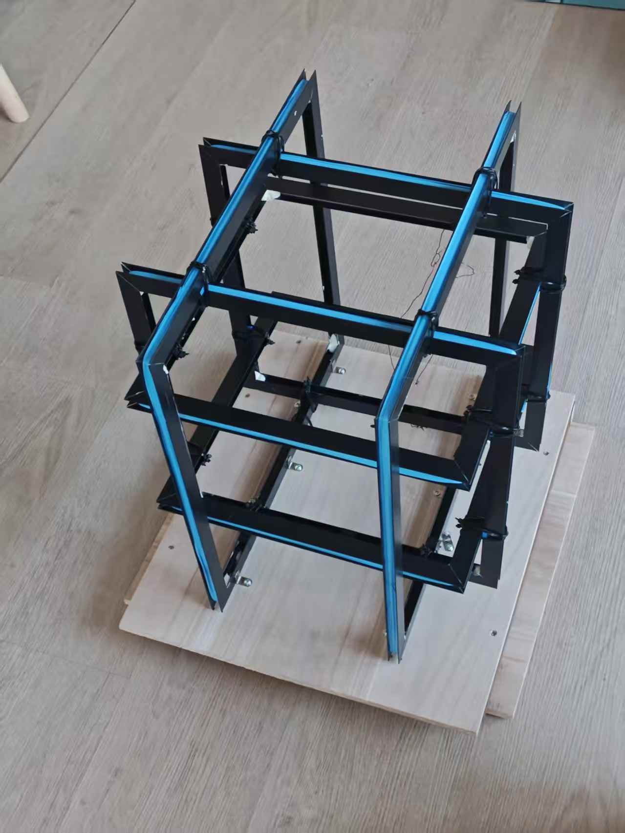

线圈支架设计每个轴向两个线圈,这样的话需要6个矩形线圈就可以实现三维磁场控制了。那么先计算一下需要使用的材料,比如最外层使用40cm的矩形外框,那么中间层需要36cmm、内层32cm刚好足够,框架共需材料8.64m,绕制的漆包线,初步按照20匝来算,约168米,加上接头及设计误差,预计200米漆包线,再加上底板、固定件、粘接剂,差不多就够用了。

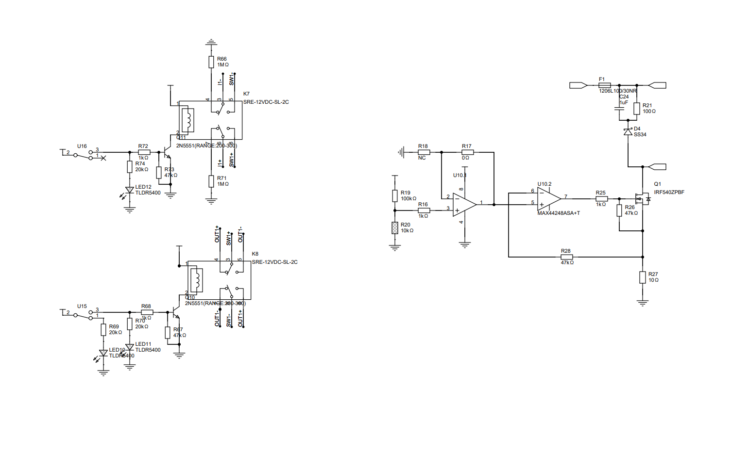

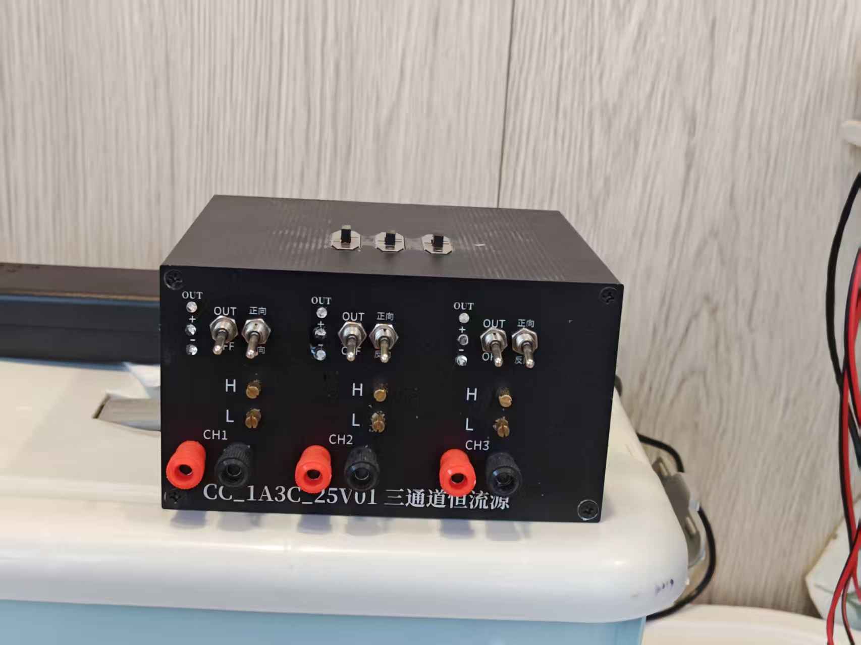

      恒流源部分,采样运放反馈方式控制mos管来实现恒流设计,通过两个双刀双掷继电器控制通断及方向变更。通过电位器分压输入控制信号来调节输出电流值,并设计电流三档独立可调。有过应用案例,此处简略说明,电路图见设计部分。

三维线圈设计:采样H型铝合金两端切角45°高度2cm采用胶带初步固定、固化胶补强、扎带辅助实现结构固定
漆包线采用0.8mm漆包线1000g(长度约220m),采用木制底板,尽量采用无磁材料设计,减小干扰。下图为设计初期三维示意图
恒流电路部分
采用运放+MOS管,采用电阻采样反馈电路,基本原理如下图所示。R4\R3电阻分压给运放同相输入端,通过比较同相输入电压和反向的反馈电压值来控制输出,进而控制mos管栅极来实现输出电流控制。其中恒流电流
I=V同相/R1
那么应用的时候在电阻分压后增加一个电压跟随其,降低因电源波动引起的变化。通过调节电位器分压来实现电流设定值就可以了。
实现恒流后,那么再通过两个继电器实现开关和正反向调节,使用钮子开关控制开关,并串入信号指示灯。
实现电路:
      要实现高精度恒流源,选择前级使用线性稳压器,为了保留升级及应用部分,在稳压器前级增加一个升压芯片,可将低电压升压至35V,这样恒流源输出的电压可达30V以上,对阻值较高的负载也使用。
电源部分电路:
看一下预览效果图,按键、灯都需要放置于前面板。预留数字控制接口,预留12V风扇接口。

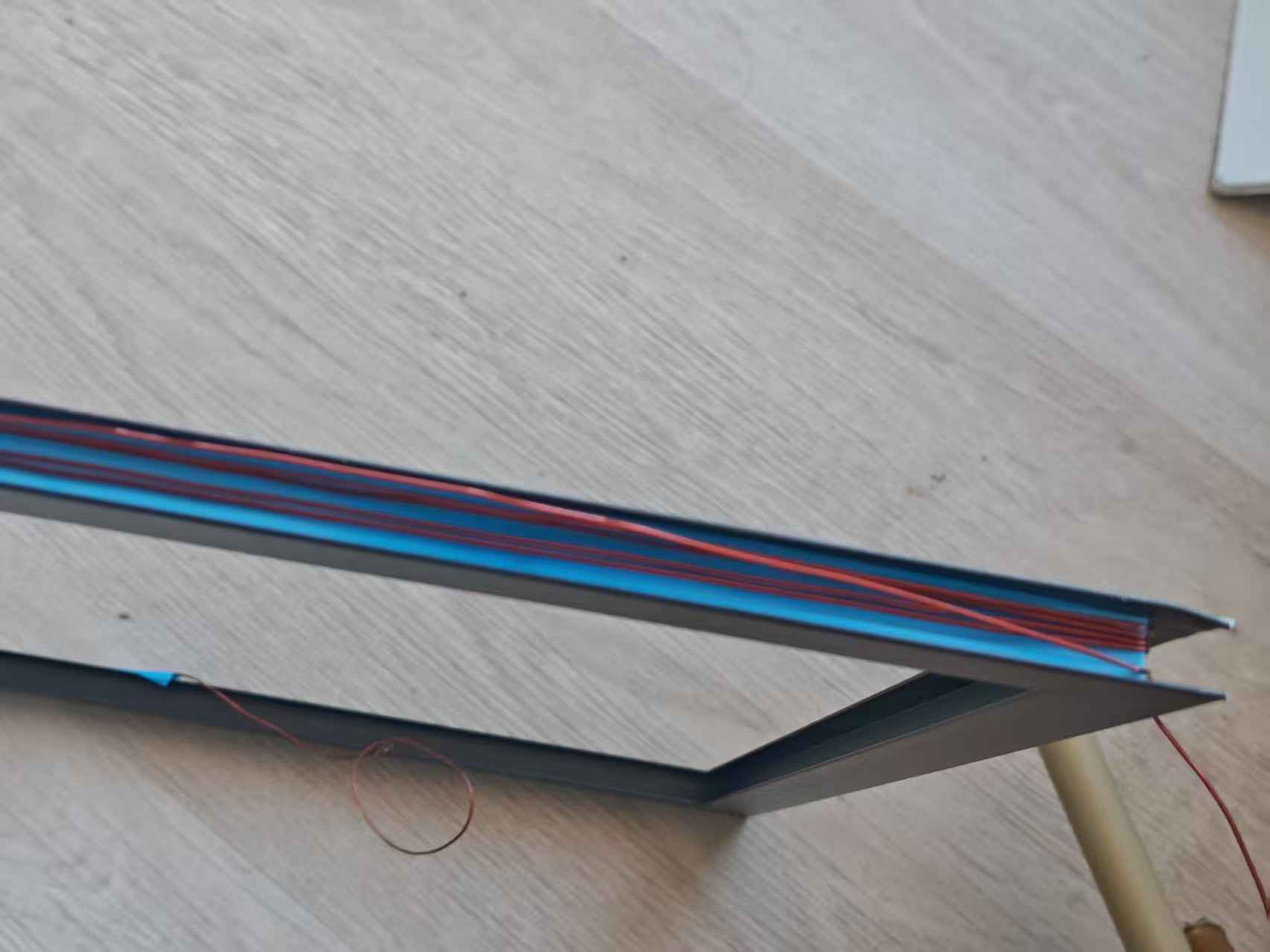

线圈安装:
先将线圈支支架安装,再进行绕线

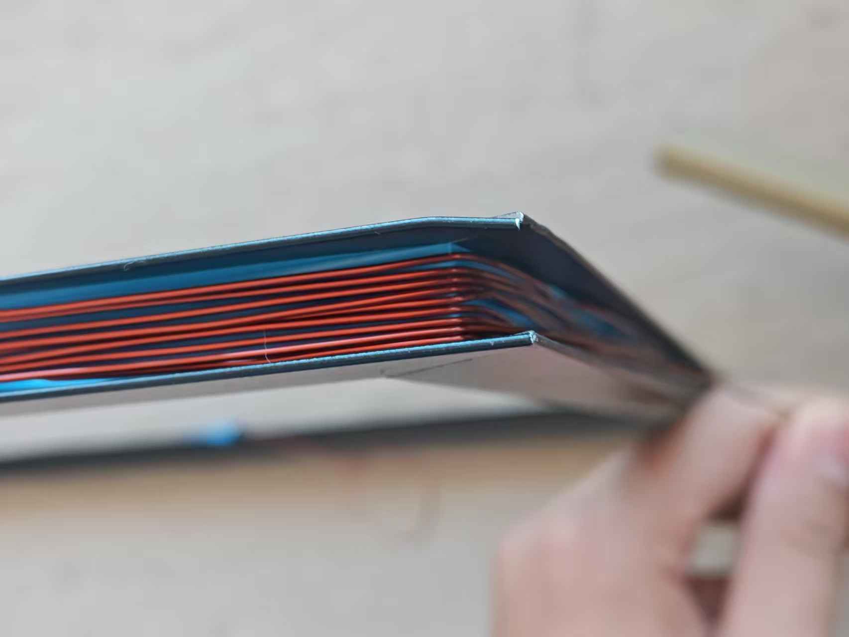

绕线尽量均匀、绕线区域宽度需要远小于磁场线圈(当前为1:32),绕制匝数20匝再进行组装(注意使用绝缘材料隔绝外框与漆包线,防止因剐蹭导致漆皮脱落造成局部短路)
绕线完成后进行组装,使满足两平行线圈之间距离等于线圈半径。

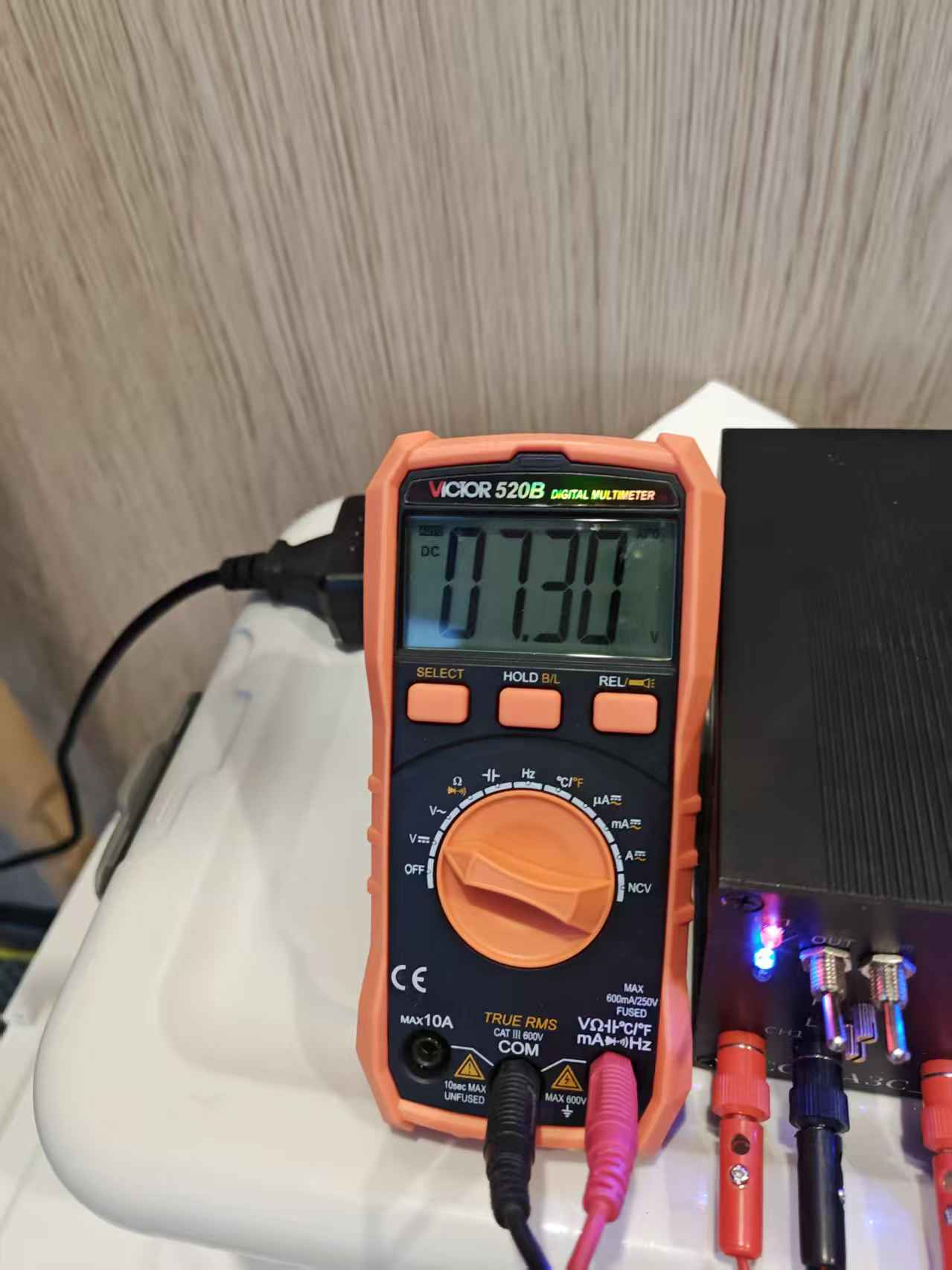

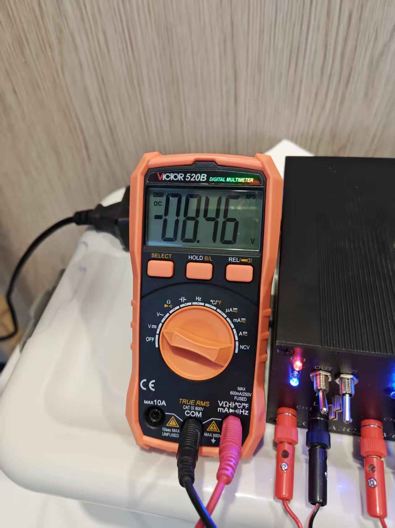

测试设备:电源,手持万用表,单轴磁传感器
测试方法:设置电流最大档,将传感器平行于磁场方向,分别测试并记录磁场电压值。磁传感器灵敏度21000nT/V
X轴正向:7.3V
X轴反向:-8.46V
ΔV/2=165μT(1.65Gs)
Y轴正向:8.22V
Y轴反向:-6.61V
ΔV/2=155.715μT(1.56Gs)
Z轴正向:10.4V
Z轴反向:-5.46V
ΔV/2=166.53μT(1.67Gs)
输出磁场满足≥±100μT指标
最大档位输出电流约1.8A,计算电流磁场换算系数,当电流变化达到0.011mA时,磁场变化量为1nT,也就是当电流控制波动量≤0.11mA时,磁场变化量≤10nT,达到nT级门槛
恒流源输出端串联1Ω采样电阻,测量采样电阻两端电压值,若稳定输出时电压变化量<0.1mV,即可判定为nT级。
设定高电流档输出电流至100mA,采样电阻两端电压波动<0.1mV,可达纳特级及以上。
