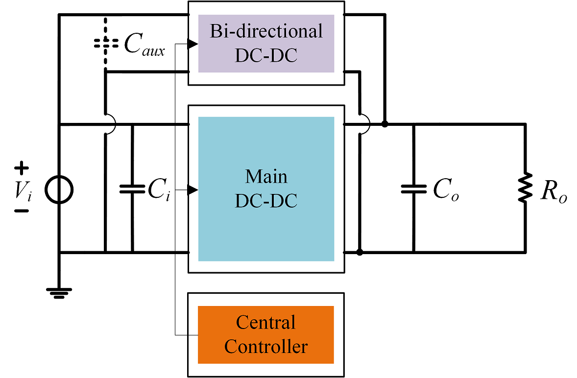

图1
如图1所示,这是我的拓扑,这是一个主DC-DC变换器并联一个双向DC-DC变换器,功能是利用双向DC-DC去消除主DC-DC变换器的开关纹波。电容Co有储能和滤波两部分功能,这样做的好处就是Co只需要储能不需要滤波,平时没有纹波电流流过,寿命也可以大大延长。这里双向DC-DC的电容Caux可以省去,直接把消除输出电流纹波所需的能量导入主变换器的输入电容Ci中。

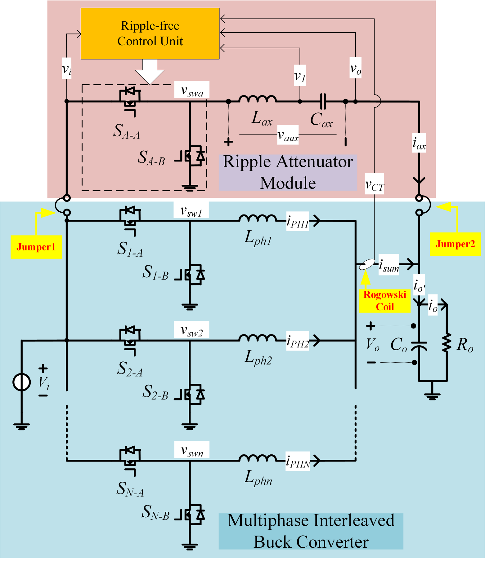

如图2所示,实际电路结构是这样的。一个双向DC-DC用来消除单相DC-DC的开关纹波太浪费了,可以并联用来消除多相DC-DC的开关纹波。这里,我想到的是好像图1中的双向DC-DC可以在图2中拆出来独立的部分。这样就能单独做成一个可插拔的DC-DC纹波消除模块。😓

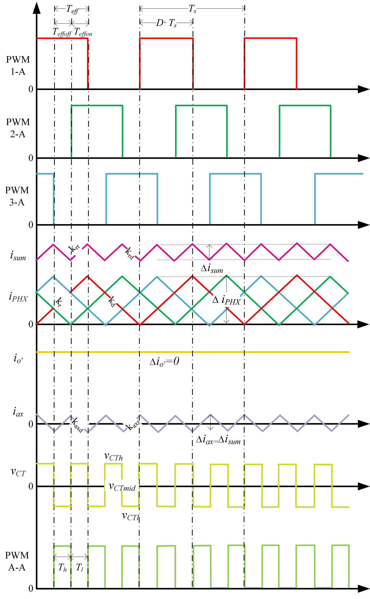

原理大概是用罗氏线圈采集输出端isum的电流,再用来产生PWM信号控制SA-A和SA-B。不信大家可以看下图,也就是这个拓扑的电压电流波形图,图3。
图3
只要电感的感值Lax=Lph1=Lph2=........=LphN就可以确保辅助相在内的所有相电流的上升下降的斜率相同,同时罗氏线圈产生的信号vct又恰好确保了开通时间和关断时间相同。时间*斜率=幅度,所以上升下降的补充电流iax就和isum刚好反相相消了。
图4
对了,vct是如何产生PWM A-A的可以看图4。其实最简单的就是用比较器把vct和0电压去比较,用比较器反向就可以输出互补的信号,【这里不能用同相,同相会增大纹波】。
图5
但是图4有个问题,那就是比较器将0和vct比较在负载变动的时候输出会不稳定!所以我加了个结构如图5所示让vct和vctmid进行比较。【我把这个结构取了个很酷的名字:自适应比较器】🙄

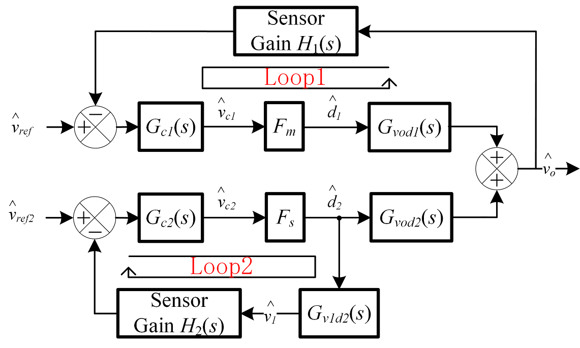

当时我想的是,那就搞个比较器判断电压,电压偏离参考电压我就关闭这个辅助相,电压等于参考电压我就认为是稳态,就开启这个辅助相。不出意外的出意外了,被拒稿了。💔
图8

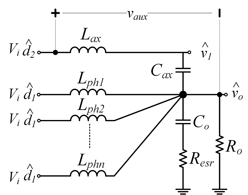

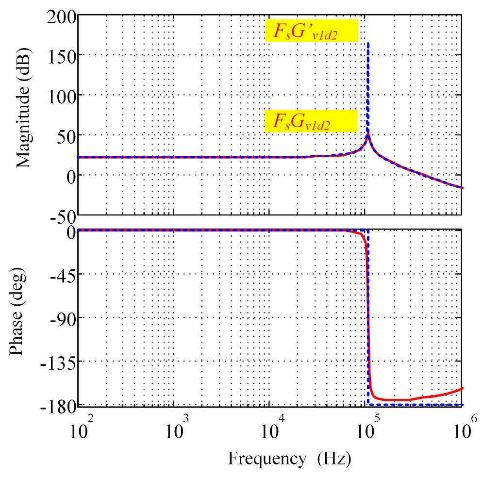

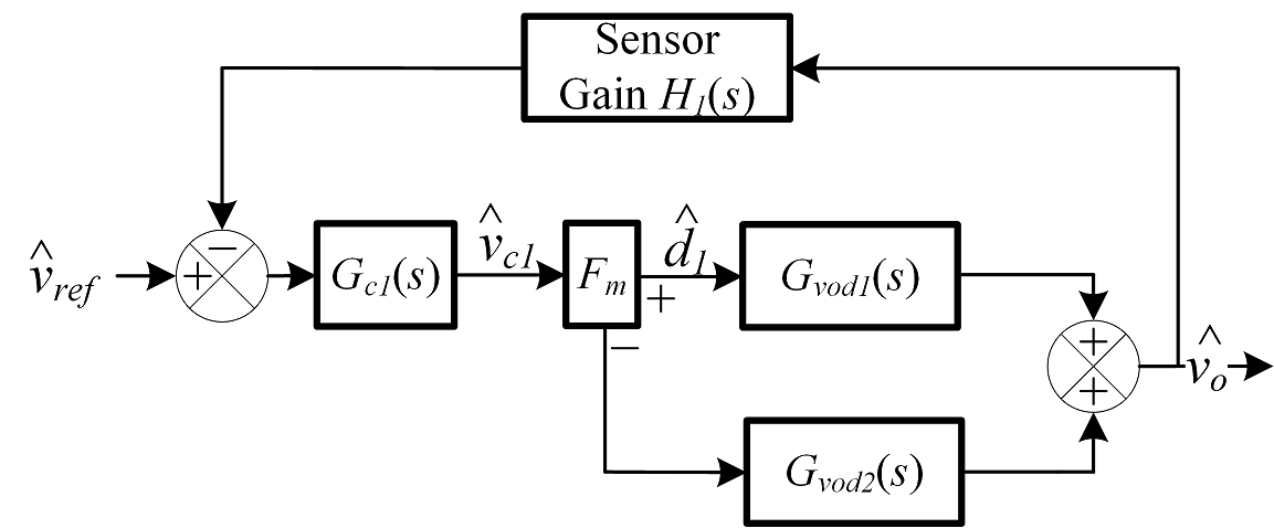

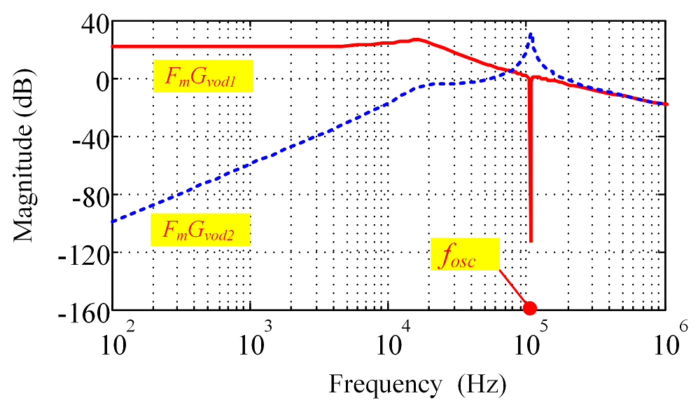

痛定思痛,整出来了图6,图7,和图8。图6是这个系统的小信号模型,图7是控制框图,图8是画出来的传递函数Gvod1和Gvod2. 果然,在图8中有个点fosc就是对着干的,这个点是Cax和lax的谐振频率,这一段Gvod2的增益特别高,整个系统在d2的作用下变成正反馈了!!!!。简单的理解就是主变换器传递函数Gvod1的补偿器Gc1是按负反馈设计的。但是如图7所示,你把它的输出d1直接取反去驱动Gvod2的时候就是正反馈了。而整个系统的控制到输出传递函数Gvod=Gvod1+Gvod2,所以当Gvod2>Gvod1的时候,也就是fosc那个频率点就会出现正反馈了。【当时仿真了好久都不明白为什么总会在一个频率fosc震荡,这下明白了!】😁
图9
哦,原来是我文献调研不足了。后来我看到了原来有人用的是图9中的方法,把Fm拆成Fm和-Fs,这样可以把Gvod2的增益压下来,确保还是负反馈。

图11展示了这个方法的具体结构框图。额,就是再给Cax外置一个电压环。用Loop2来稳定Cax的电压!【大概是,别人的环在里面做了处理,我把它摘出来了】🙄

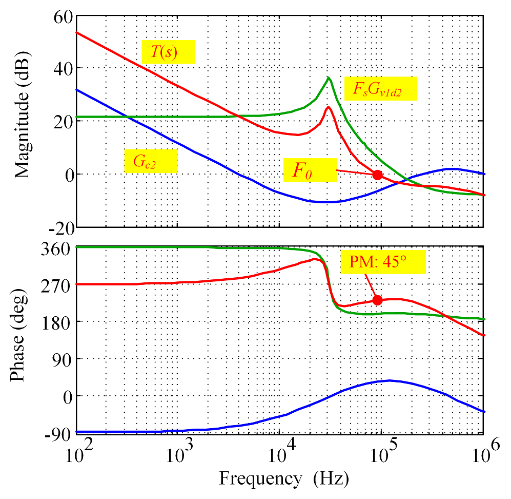

然后就是要做Loop2的环路设计了,好巧不巧,这个环路大概就是一个lc输出滤波器的样子。额,也可以理解,因为Co>>Cax,可以认为Cax就是接地的。
图13
图13是当时设计补偿器的波特图,这个没什么好说的,用的就是图14所示的Type3补偿器。
图14

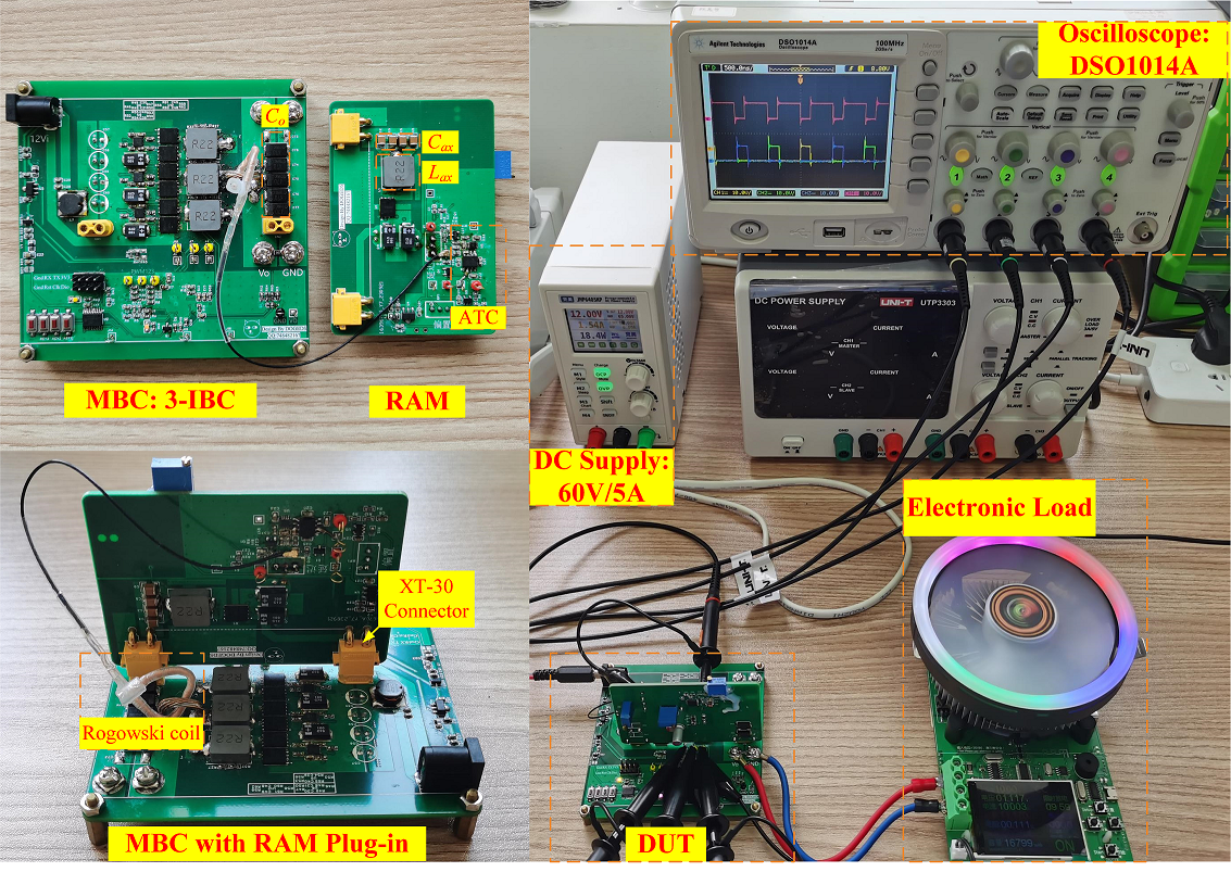

图15,这就是鼠鼠的样机了。鼠鼠我的样机确实是可以干到50W的,输出电流40A,输出电压1.2V。那个白色的罗氏线圈是鼠鼠自己绕的,用的是漆包线和热塑管,再来个IPEX线。🙄鼠鼠本来想靠卖手工罗氏线圈赚点钱,然而现在柔性电流探头的价格已经被打下来了,痛失暴富机会+1。🙃。

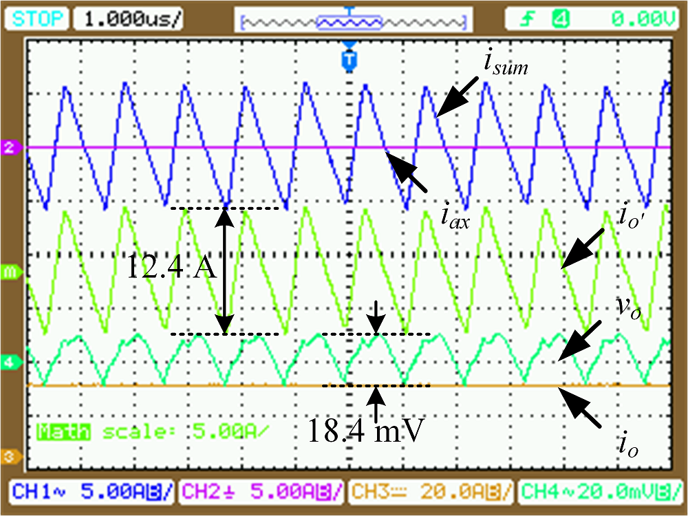

附带一下测试效果如下:
稳态没插模块的,浅绿色是输出电流纹波,12.4A。
稳态插消除模块的,浅绿色是输出电流纹波,1.2A。看深绿色输出电压纹波也能看出来,纹波从18.4mV下降到12mV。还是有点用的,之所以不能完全消掉和电感偏差,PCB寄生参数,输出电容寄生参数都有关。😕

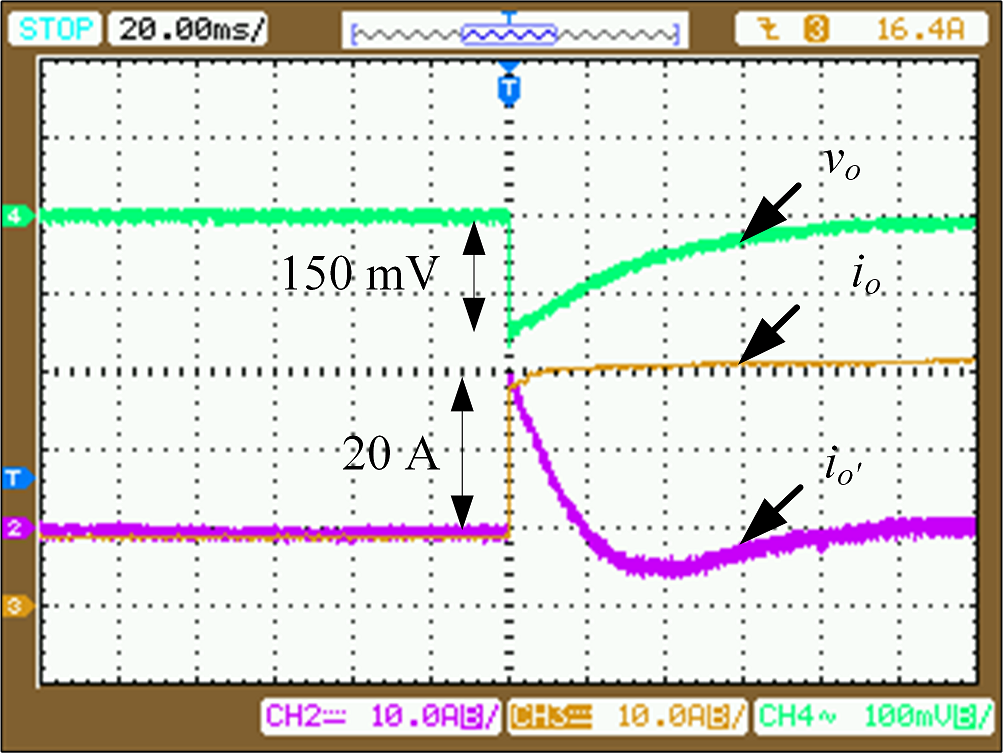

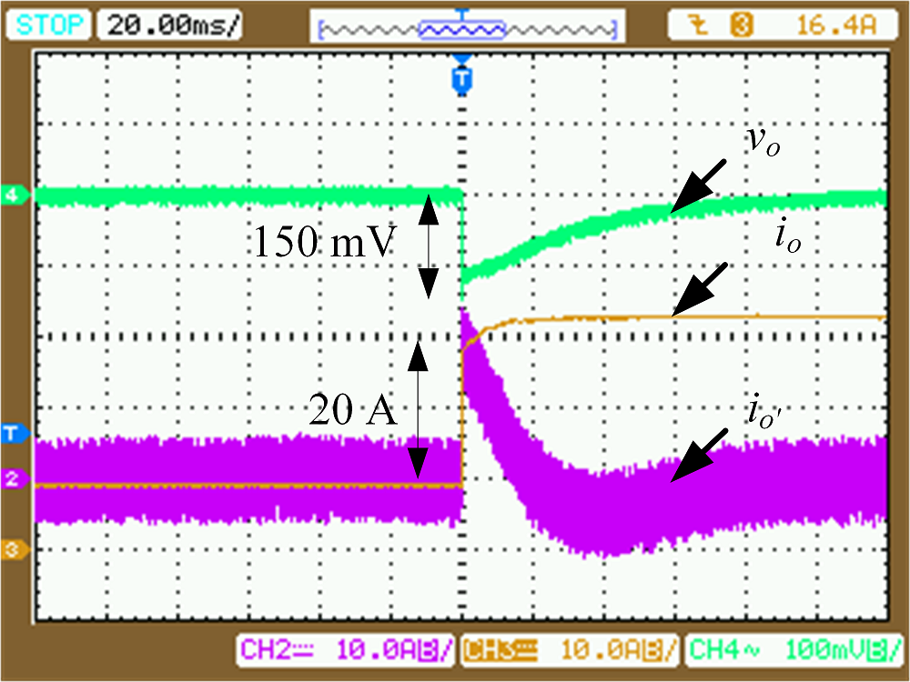

这个是插了和没插的瞬态响应波形。看得出来,还是稳定的。😀
