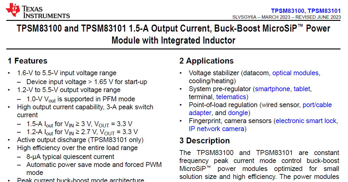

图1和图2分别为TPS631000与TPSM83100的主要技术指标。
                           图1     TPS631000的主要技术指标
图2 TPSM83100的主要技术指标

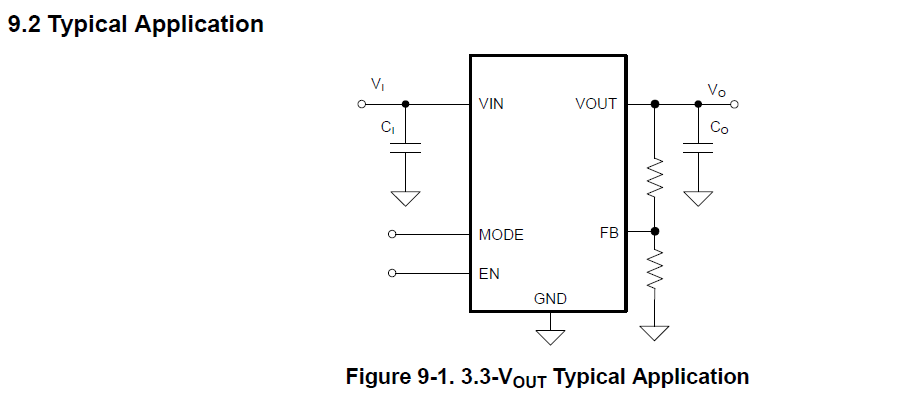

图3和图4分别为TPS631000与TPSM83100的典型应用电路。
                            图3    TPS631000的典型应用电路
图4       TPSM83100的典型应用电路
由图1~图2可以看出:两者的输入电压范围相同(1.6-V to 5.5-V);输出电压范围基本相同(1.2-V to 5.3-V/1.2-V to 5.5-V);输出电流有差别(2-1.5A/1.5-1.2A)。 由图3~图4可以看出:TPS631000需外接电感,TPSM83100不需外接电感。TPSM83100体积更小、成本更高。

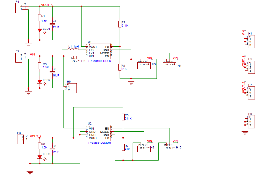

 三:评估板原理图
                                图5        评估板原理图

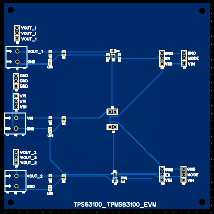

四、 评估板2D、3D图
图6        评估板2D图
图7        评估板3D图

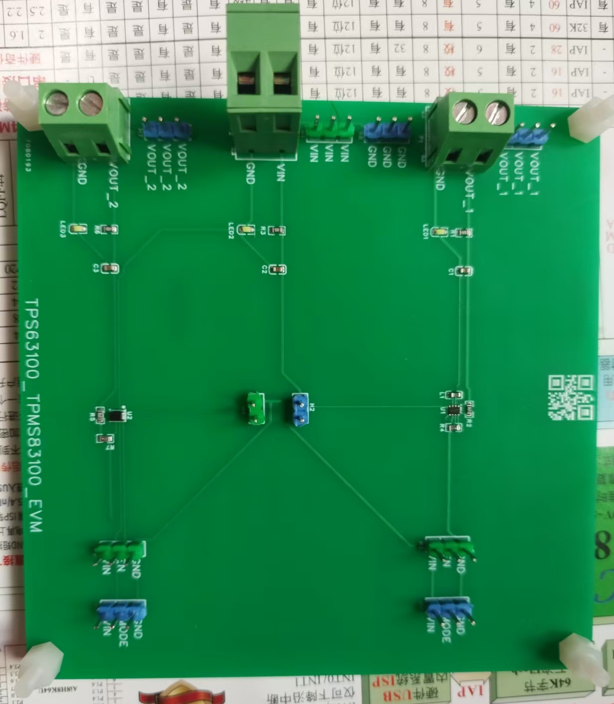

五、 评估板实物图
图8         评估板实拍图
六、 评估板实现大致介绍
本实现采用18650锂电池做为外接电源,由P2接入。通过H2、H6分别接入U1(TPS631000)和U2(TPSM83100)的VIN。
H3/H4、H9/H9分别用于控制U1/U2的EN/MODE。
P1/P3分别用于U1/U2的输出。
LED2/1/3分别用于VIN/U1_OUT/U2_OUT的显示。

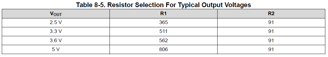

7.2、TPS631000和TPSM83100的常用输出阻值选择如下,表1:
                          表1
7.3、本评估板的:

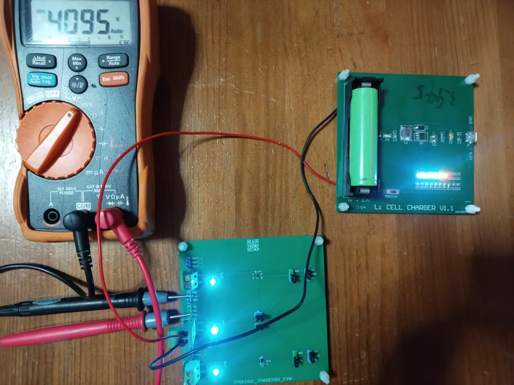

R1=511K;R2=91K;设定输出=3.3V;
VIN≈4.098V/4.095V;EN=0/1;MODE=0/PFM;

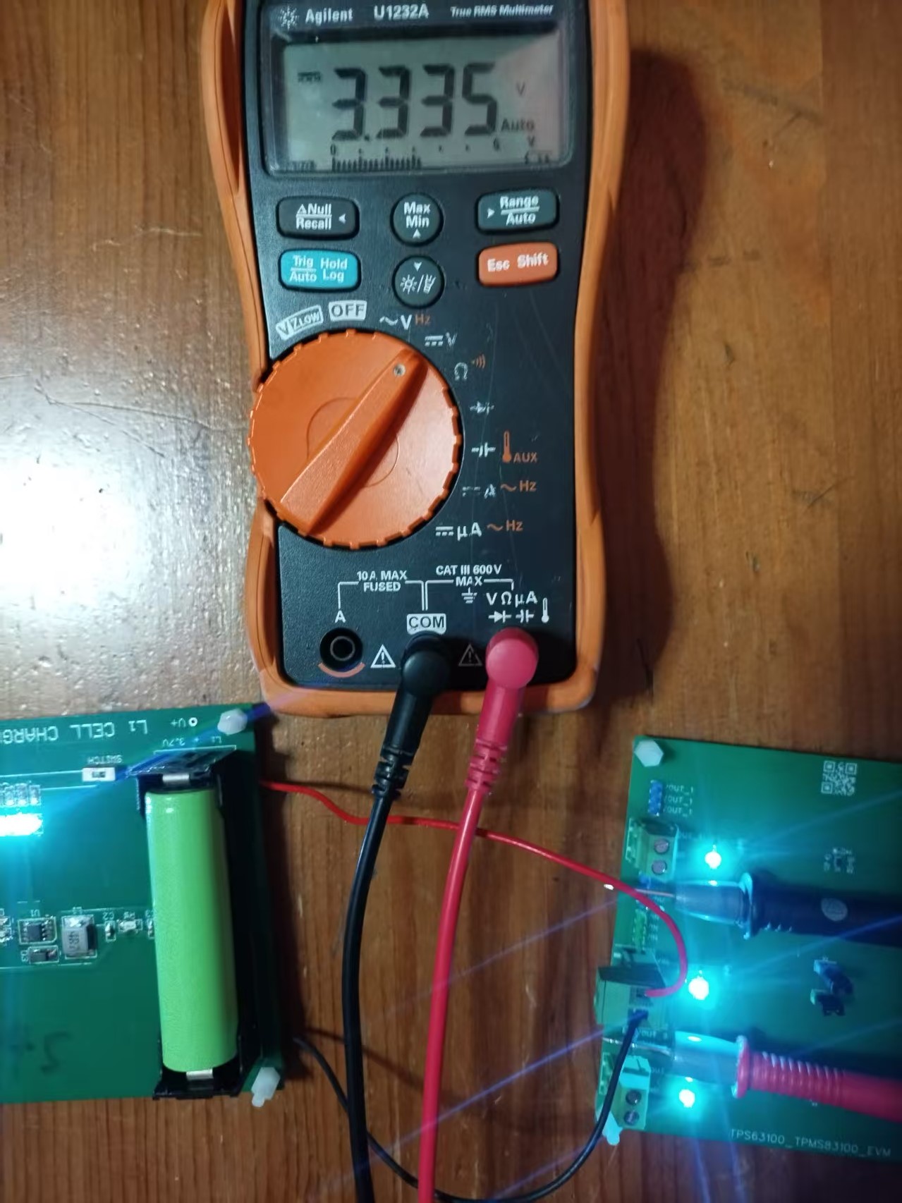

 7.4、测试结果:
7.4.1、EN=0,U1/U2=0V;使能端正常;
7.4.2、EN=1,U1=3.33V;U2=3.33V;使能端正常;

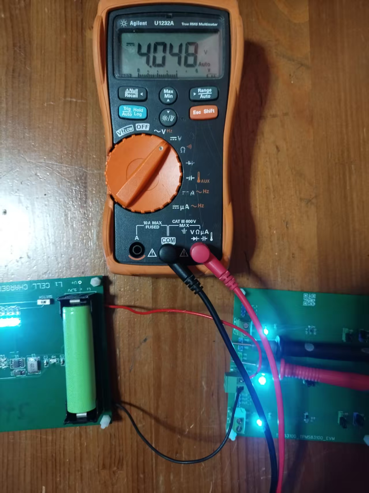

 7.5、测试数据见图9/10/11/12。
                     图9   VIN≈4.095V
                  图10   VIN≈4.048V
图11    U1_OUT≈3.335V
图12    U2_OUT≈3.334V
