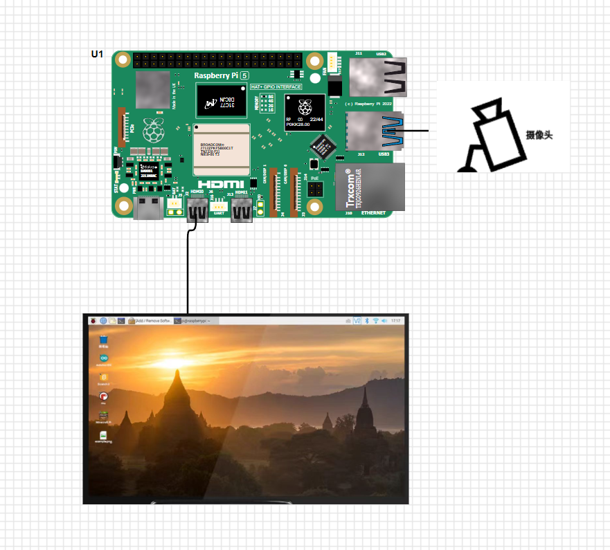

硬件环境
1.开发板:树莓派5(4GB RAM)
2.摄像头:普通USB摄像头(支持640x480分辨率)
3.显示器:任意显示器用于显示处理后的视频
4.供电:标准USB供电
硬件连接图使用得捷Scheme- it在线设计工具绘制。

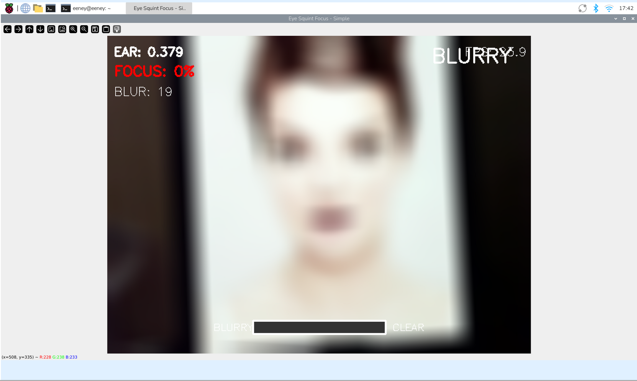

效果演示
运行效果
系统运行时会在屏幕上显示以下信息:
实时EAR值(眼睛睁开程度)
当前焦点水平(0%-100%)
当前模糊半径
系统状态(BLURRY或CLEAR)
焦点水平进度条
交互体验
正常睁眼:视频呈现模糊状态,模拟近视效果
逐渐眯眼:随着眯眼程度加深,视频逐渐变清晰
完全眯眼:视频达到最清晰状态
再次睁眼:视频逐渐恢复模糊状态
