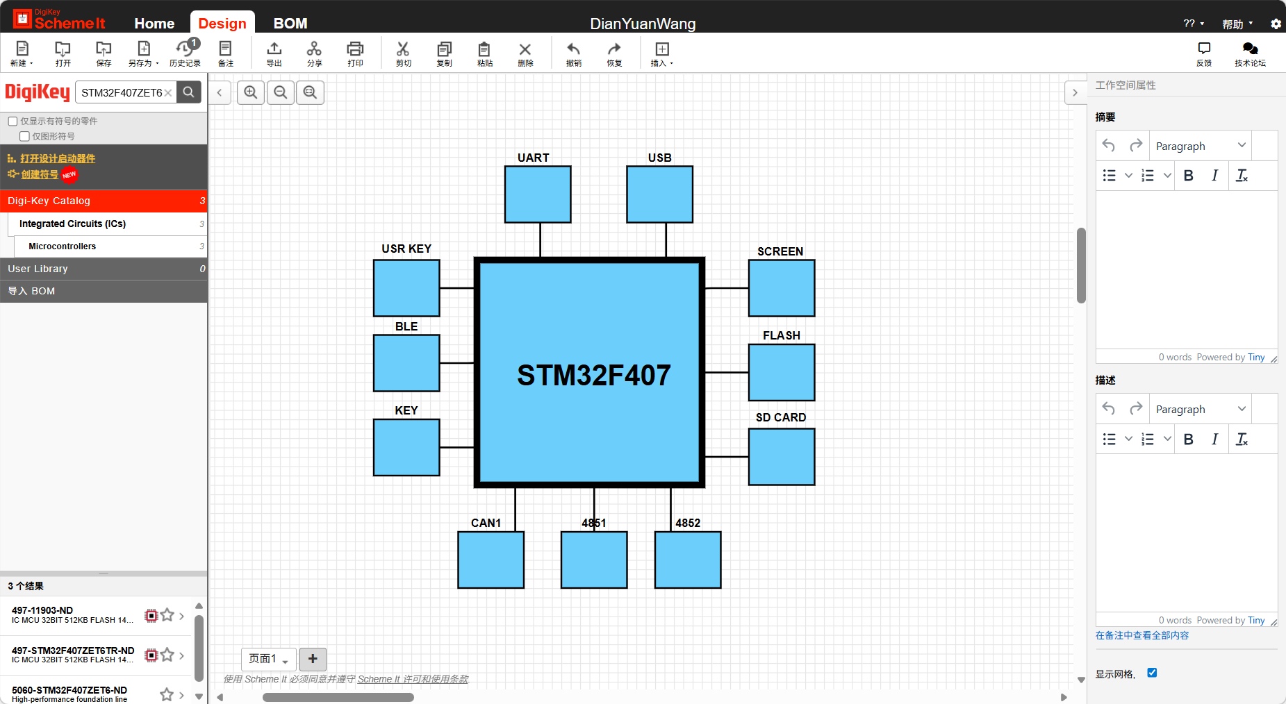

如下是硬件框架图

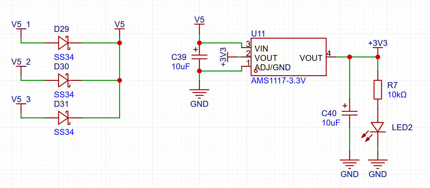

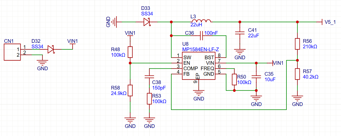

电源系统:三种输入方式(CN1 6-28V、Type-C USB 5V、Type-C直连MCU),通过二极管选择避免电源冲突,采用MP1584EN-LF-Z DCDC降压芯片输出5V/3A,AMS1117稳定3.3V系统电源。
主控系统:采用STM32F407(ARM Cortex-M4内核,168MHz主频)作为核心控制器,实现高性能数据处理。

电源输入有三种方式:
1、通过接线的方式从CN1输入,支持6~28V。通过MP1584EN-LF-Z这个DCDC降压芯片,输出5V电源,最大支持3A的电流

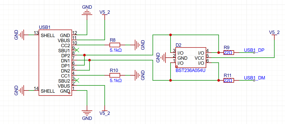

2、Type-C的方式一般默认都是5V的,本来想在加一个PD诱骗的,但是以及有接线的方式了非常的自由,所以就将其修改成了USB转UART
3、这个Type-C是直连MCU的,用于和MCU进行USB的通讯,理论速率应该比USB转串口快,可以实现更大的吞吐量
最后通过三个二极管来选择使用哪一路的电,是为了放置电源冲突短路。最将通过一颗AMS1117将系统电源稳定在3.3V

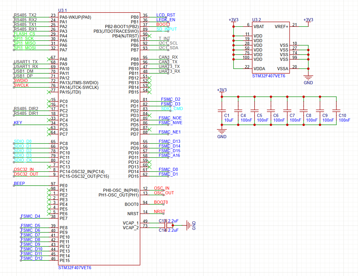

MCU
主控使用STM32F407是基于ARM® Cortex®-M4 内核的高性能32位微控制器,最高主频168MHz
最小系统的相关外围电路,包括BOOT模式的选择、复位、外部低速晶振、外部高速晶振

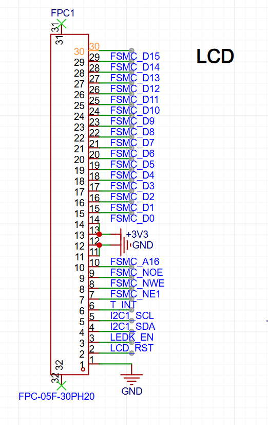

屏幕
CL40BC264-40C是一款采用非晶硅TFT(薄膜晶体管)作为有源开关器件的彩色有源矩阵TFT液晶模块。该模块具有4.0英寸对角线测量的有源区域,具有HVGA分辨率(320水平× 480垂直像素阵列)。每个像素被分成红色、绿色、蓝色的点,这些点排列成垂直条纹,这个模块可以显示16M种颜色。
下面是显示驱动板连接到MCU的引脚,包括数据位、电源、触摸、地址、读写使能、背光等等。

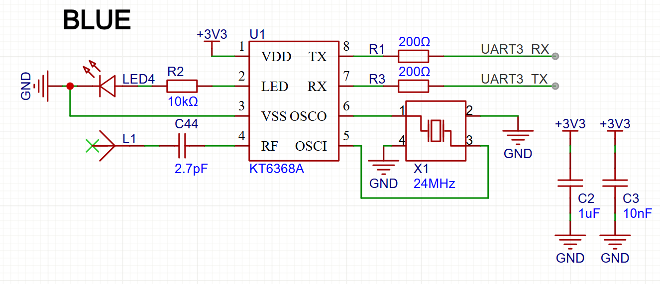

KT6368A芯片是一款支持蓝牙双模的纯数据芯片,蓝牙5.1版本。简单明了的透传和串口AT控制功能。使用了板载陶瓷天线,在PCB布线的时候要将其放在板边,并且需要禁止附件铺铜

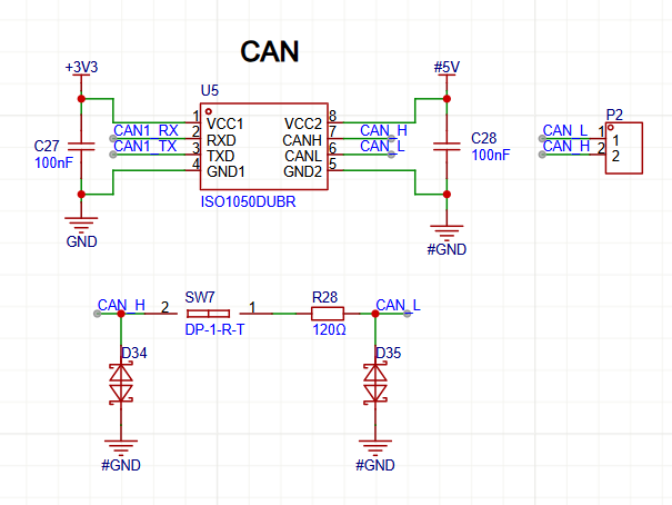

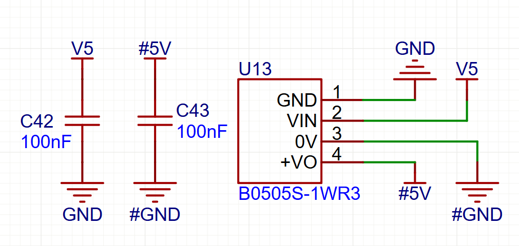

对外接收数据的一路CAN和两路RS485都进行了隔离,使用5V转5V的一个小型电源模块,确保在使用的过程不会将整个系统烧毁掉。
CAN
ISO1050DUBR是由德州仪器生产的隔离式CAN收发器,在MCU的CAN控制器与物理CAN总线之间提供电气隔离和信号电平转换。它支持最高1 Mbps的通信速率。
CAN配备了一个120欧姆的终端电阻,可以通过拨码来控制

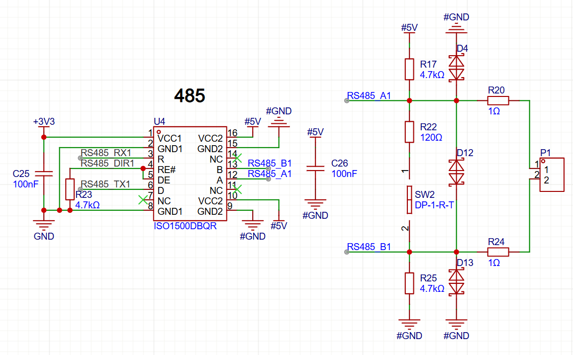

RS485
ISO1500DBQR是由德州仪器生产的隔离式RS485收发器,具备:
电气隔离功能,可有效防止地电位差引起的干扰或损坏。
具备低功耗、高抗噪能力,适用于工业环境。
内置失效保护热插拔保护功能。
两路485的电路完全相同,并且都配备了一个120欧姆的终端电阻,分别都可以通过拨码来控制

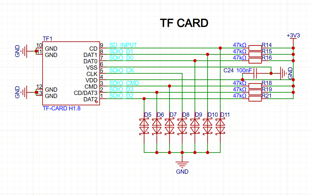

TF卡
可以用于离线保存数据,无需电脑上位机挂着实时查看

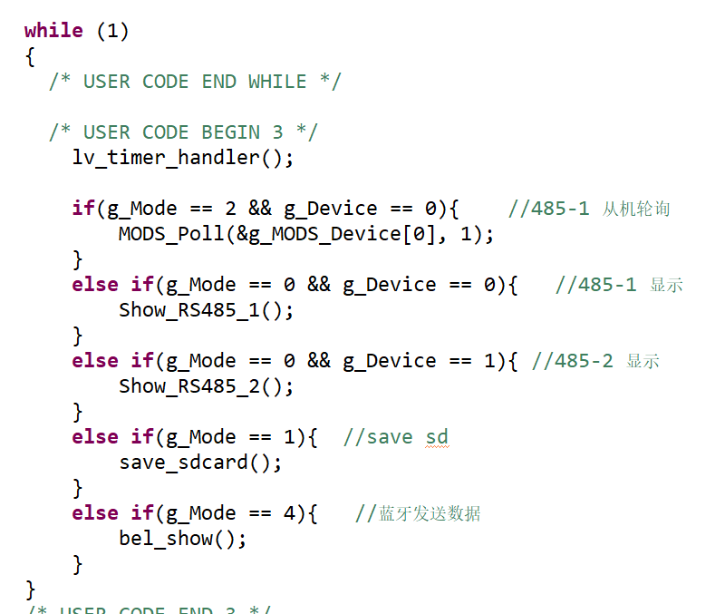

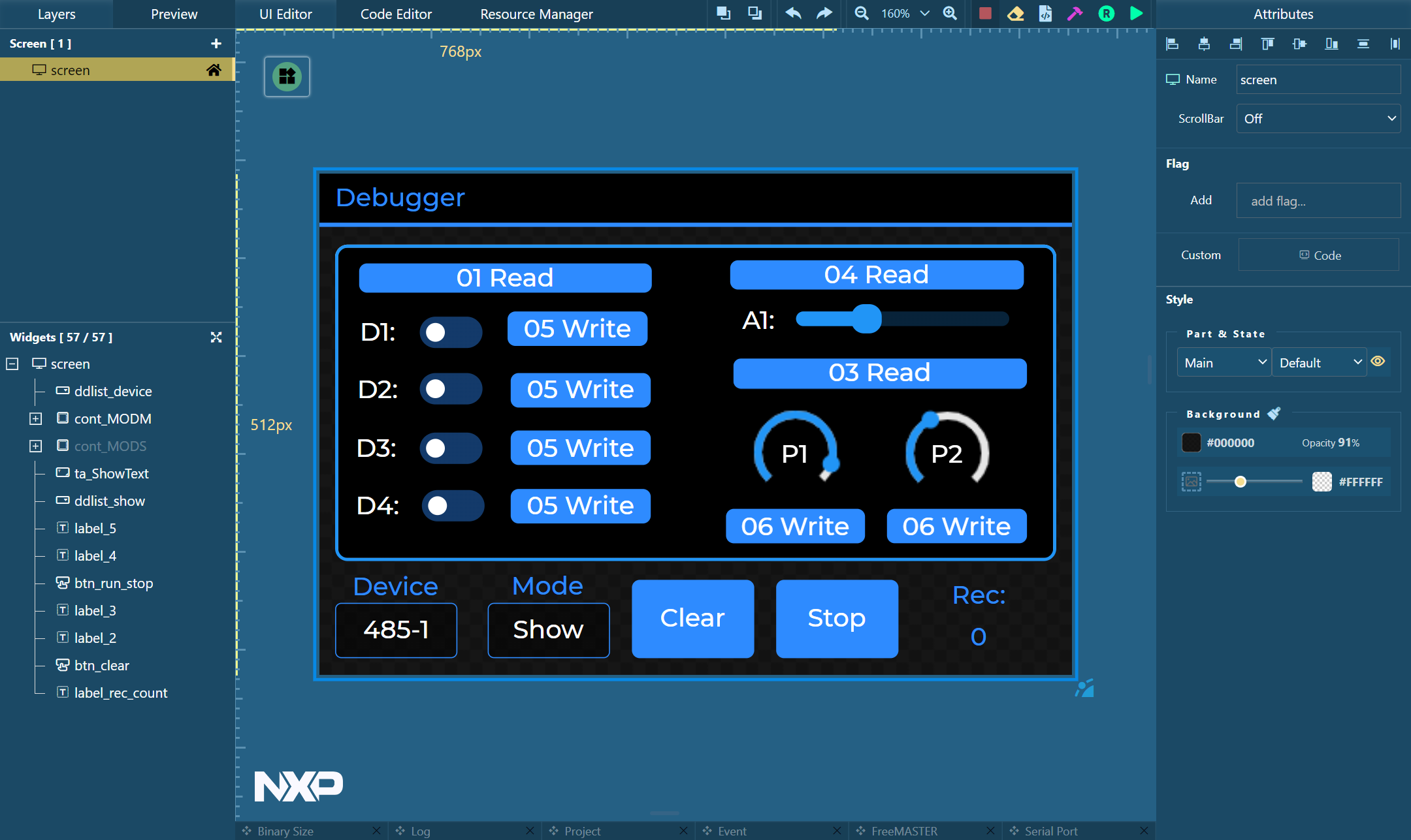

使用STM32CubeIDE + GUI-Guider。前者是代码配置、编写以及烧录,后者是LVGL的图形化配置工具。
STM32CubeIDE
初始化系统、时钟、外设以及LVGL
不断的轮询当前的设备和模式来判断当前处于一个什么状态
GUI-Guider
主界面
Modbus主机的界面
Modbus从机的界面

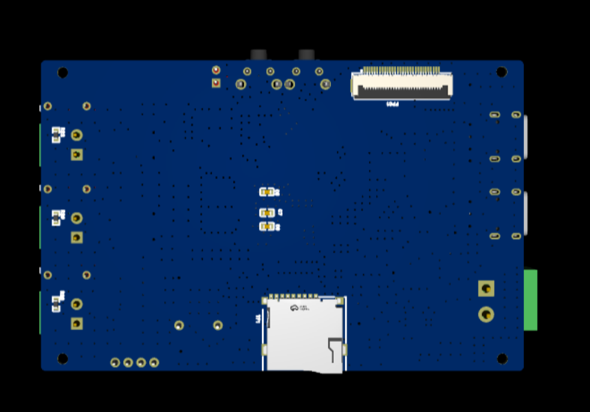

花絮

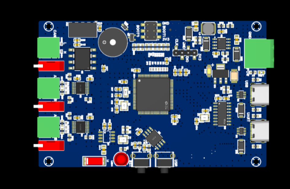

因为经验不太多,想要板子进可能的小,所以在顶层和底层都放了元器件,但是感觉又不太好焊接,而且屏幕的尺寸比板子大很多,所以后面又进行了修改,因此硬件就设计了两个版本
这是V1.0版本的
这是V2.0的

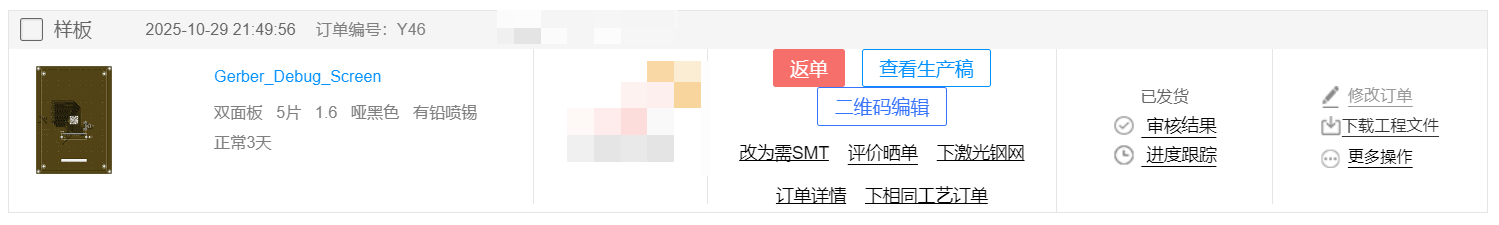

两次PCB打板的记录

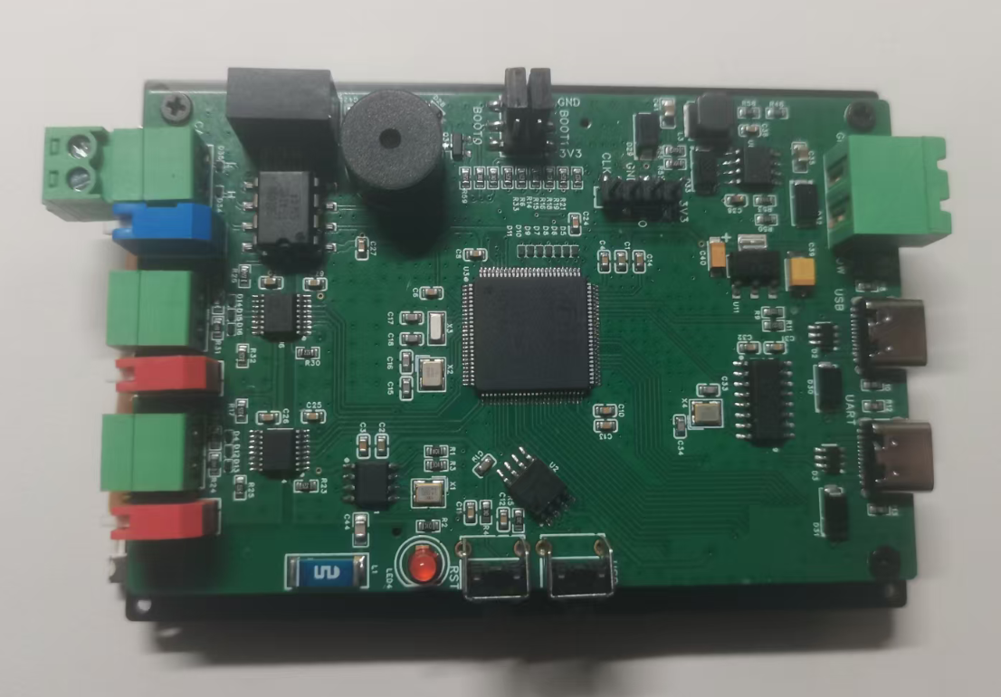

收到的板子,可以扫码查看这两块板子的相关信息。
焊接组装完成

03-12 17:18
【DigiKey杯点评】没有屏幕点亮效果图啊,nxp的gui guider是一个图形编辑软件么?辅助gui图形设计的?看展示效果很不错的。能设计动画和播放视频么?
