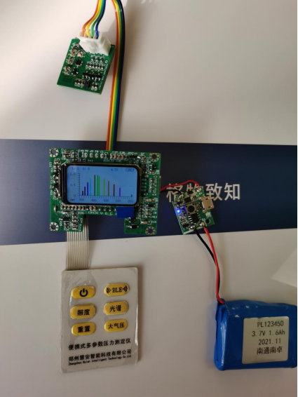

      本项目设计了一款全光谱智慧光检测仪,是全光谱智慧光系统的环境光检测部分,目的是在本地采集和显示环境光数据,并上传至云平台,为全光谱智慧光系统的控制器提供所必要的控制数据。全光谱智慧光系统在接收到控制数据后,通过既定策略进行智慧分析判断,交由全光谱灯光控制系统控制灯光的亮度,色度,色温等以达到或接近既定参数的全光谱灯光效果。
      全光谱智慧光检测仪的组成部分有电池供电电路,type C接口电路,主控制器单元,LCD显示屏,按键阵列,光谱传感器,照度传感器,无线WiFi蓝牙通信模块等。
产品图片如下所示

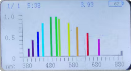

4、LCD显示屏作为采集数据的展示窗口,分别显示不同的数据和图表;

6、光谱传感器和照度传感器将环境光转换为不同光谱下的色度数据和照度数据,提供给处理器;

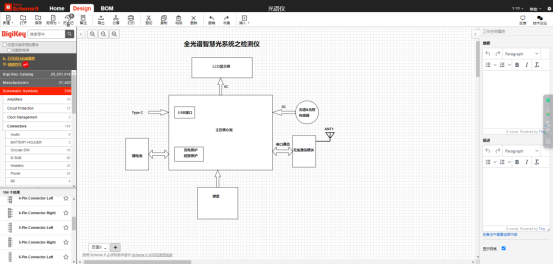

1、功能框图绘制:
使用Scheme It | 免费在线原理图绘制工具 | DigiKey
(https://www.digikey.cn/zh/schemeit/project)
绘制原理框图还是很方便的。

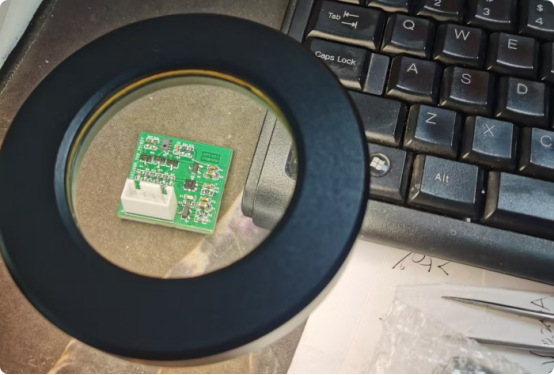

3、传感器焊接:

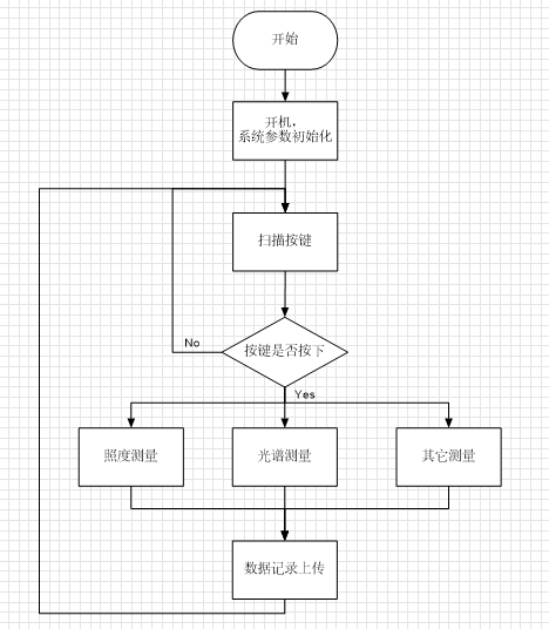

4、流程图绘制

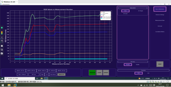

1、颜色传感器测试
      由于颜色传感器价格昂贵,封装小巧,焊接不易。因此,在使用前期,采用Vishay_SensorXplorer Board对传感器进行测试是必要的。一则,了解传感器的性能,是否达到自己设计的目标需要;二则,熟悉传感器的IIC读写时序和参数配置;再则,对环境光的数据区间范围做初步了解,方便控制系统算法设计。
