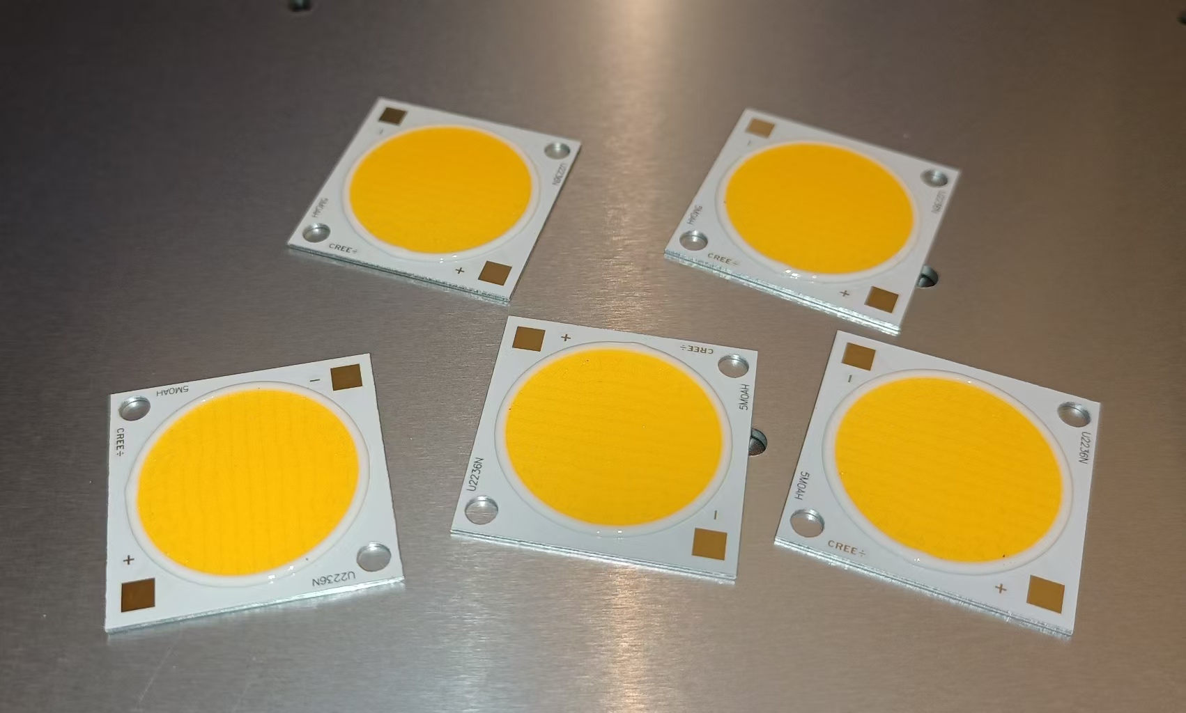

从得捷购买几只正品CREE灯珠,到货很快,从美国发货到上海只用了三四天,
到浙江顺丰一天,整个过程没超过一周。
快递虽然用塑料袋装,但里边还是塑封硬壳保护的。
只是这剪刀剪的也太粗糙了。

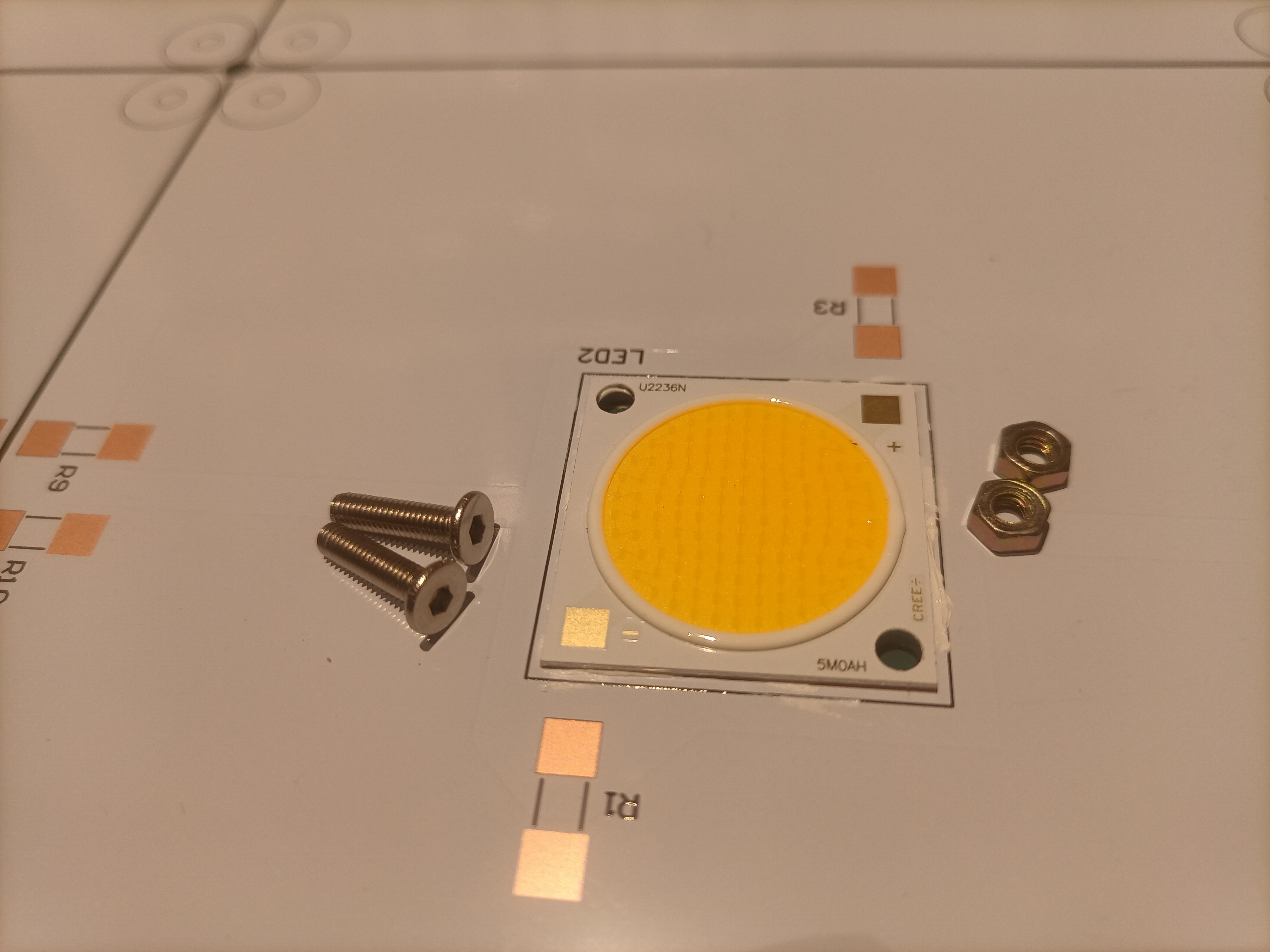

根据外壳尺寸,测量以后绘制了PCB铝基板,打样用了三天,非常有效率!
LED全拆开,摆在铝基板上看看。
我购买的是U2236N-4000色温的,按PDF规格书显示,色温接近自然日光。
这样更接近看到物体的原色。
来看看板子,厚度1.6mm铝基板,板上在LED背部裸露的铜可以减少热阻,
来比较一下,一块板子画了四个灯珠,恐怕是压不住极限90瓦的功率。
哪怕是热功率只占30%的情况下,估计温度也会超85摄氏度,所以先装一颗来试试看。
先比较一下孔位和散热区域,很完美,真的一毫不差。
抹上一丢丢导热硅脂,个人感觉这跟硅油差不多,只是用了白色粉末来锁住硅油,避免流失吧?
之前我用硅油试过做IGBT的导热,虽然绝对薄薄的一层,导热确实非常快,但是总怕时间长了硅油会渗透到其他地方而流失掉。
贴好放正,加上平头螺丝。固定的结结实实的先。

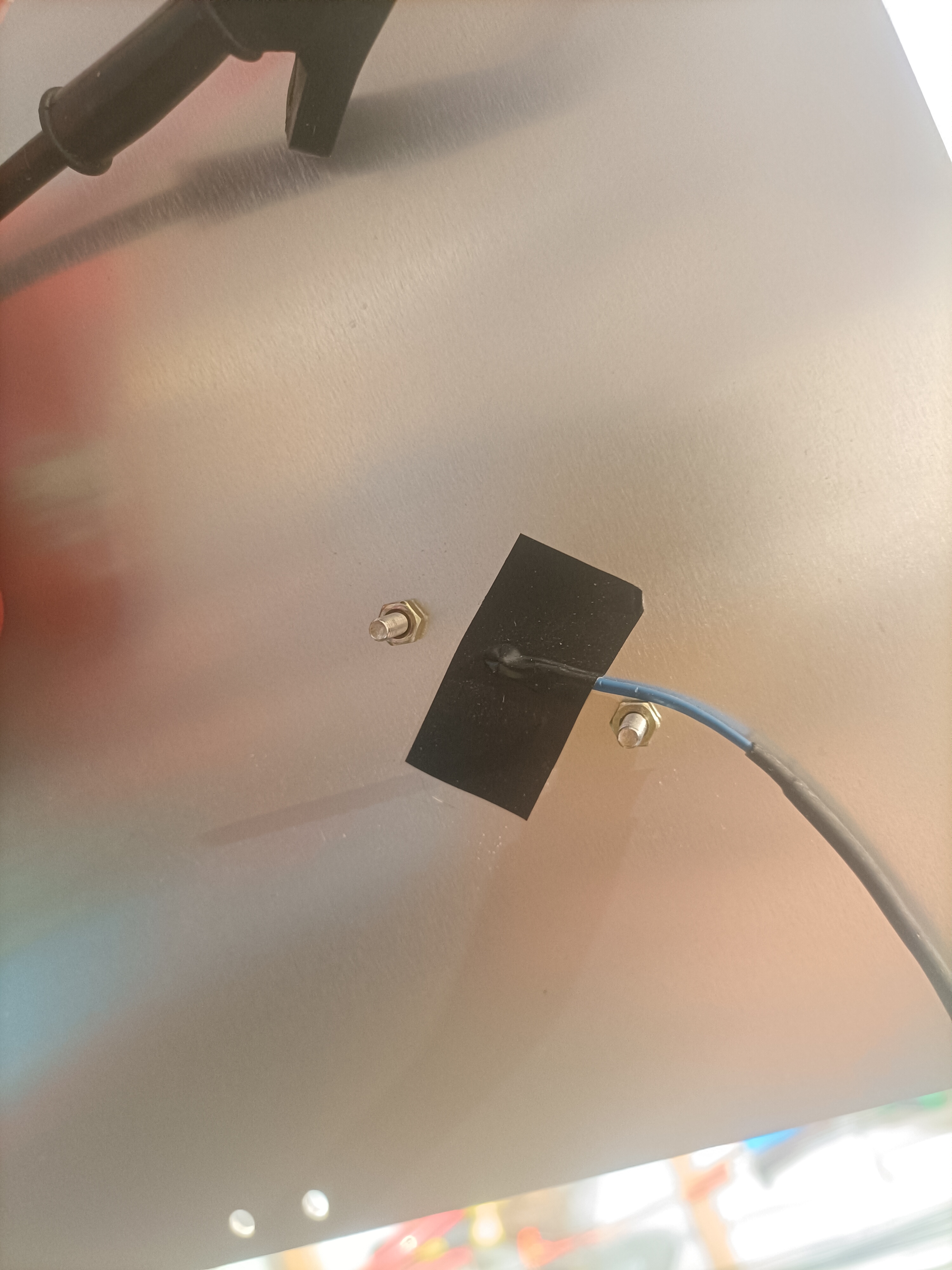

背面也贴一个温度探头,测温用优利德的UT325。

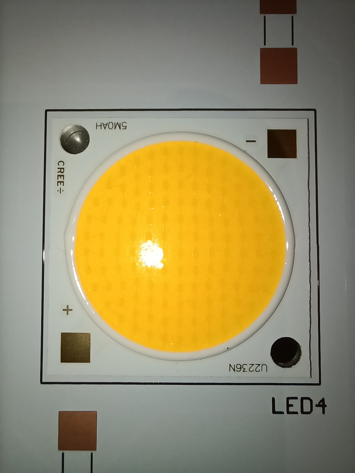

先来通电1毫安看看,此时可以看清楚每一根金属丝,以及内部的连接方向。
数了一下,一共11组,每组12串。11组是并联的,但它是如何做到在直接并联的情况下都均流的?
然后是0.1A电流测试,电压31.5V左右。已经很亮,手机拍到周围物体都暗了下来。
测试时间10分钟,温度几乎没有变化。
接着0.5A测试,电压32.6V,曝光的原因,周围更暗了。5分钟后微微热。
接着进行1A测试,34.0V电压,这时候已经亮到镜头无法识别。都白色。

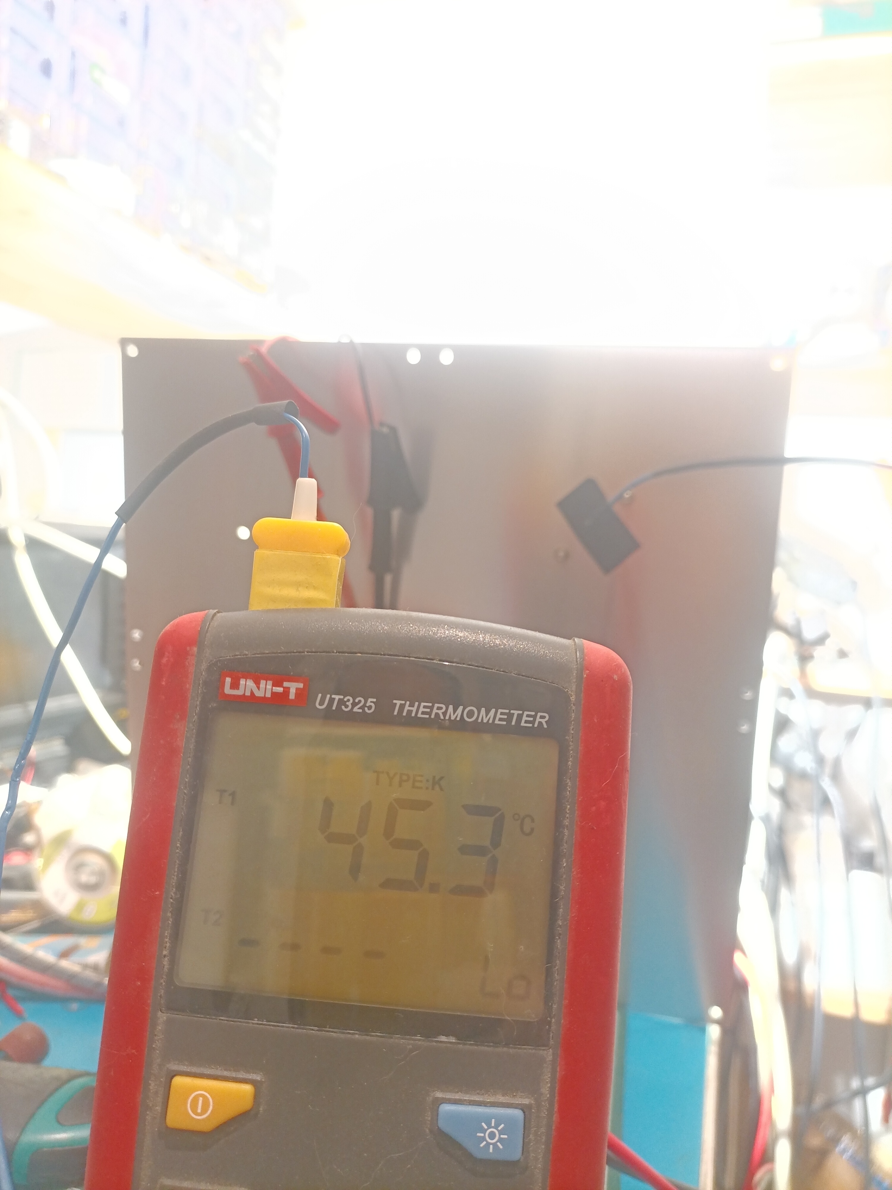

再来看看半小时后的温度,环境温度15摄氏度,没有空气强制对流,板子立起来对强照,防止晃眼。
温度计显示45.3摄氏度,背景已经亮到几乎看不见啥了。
用AI估算了下这颗LED此时的效率,它说光功率大约在22瓦,剩余10瓦基本都是热功耗。
如果是满功率90瓦,还需要独立散热系统才行。这铝板只能抗10瓦热功率。

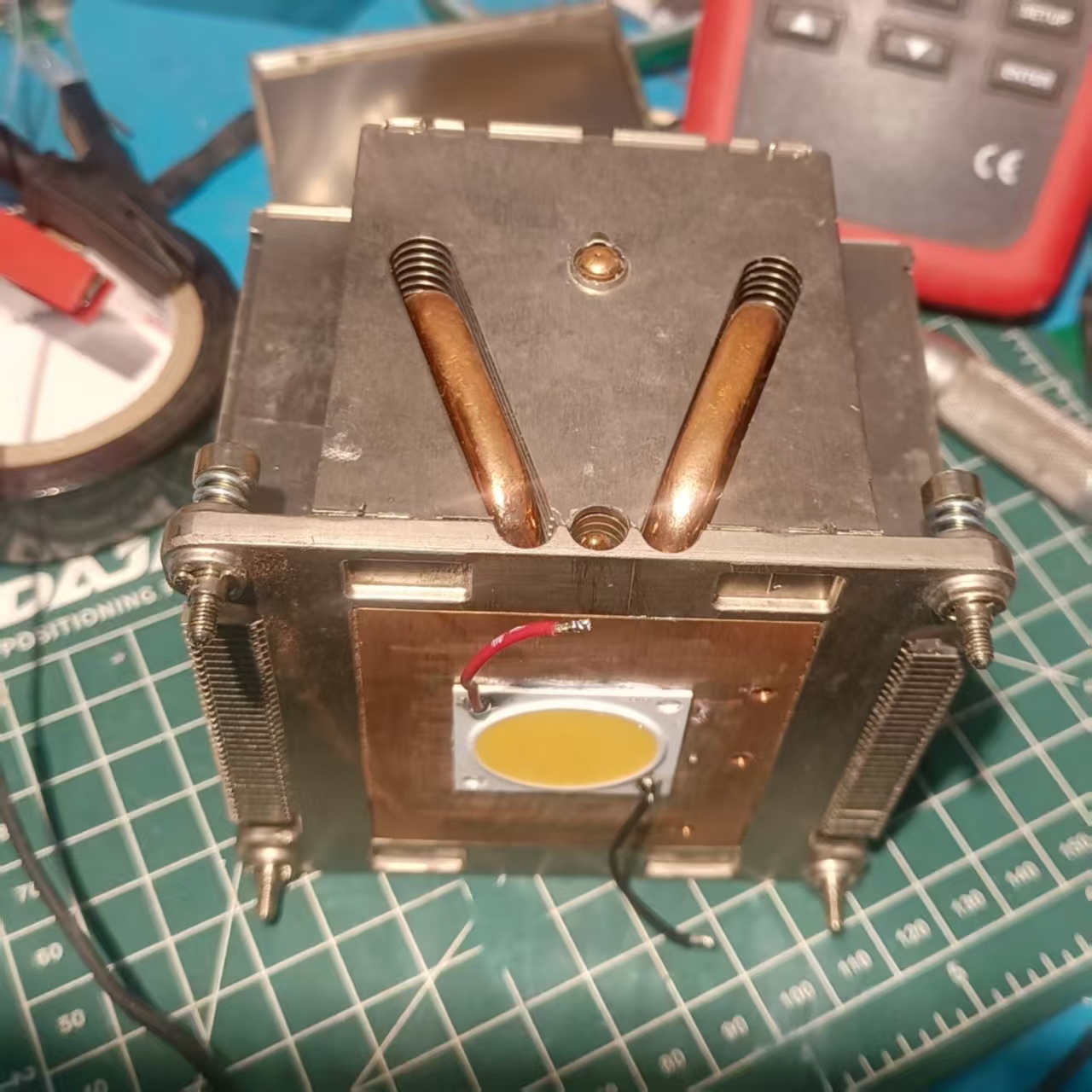

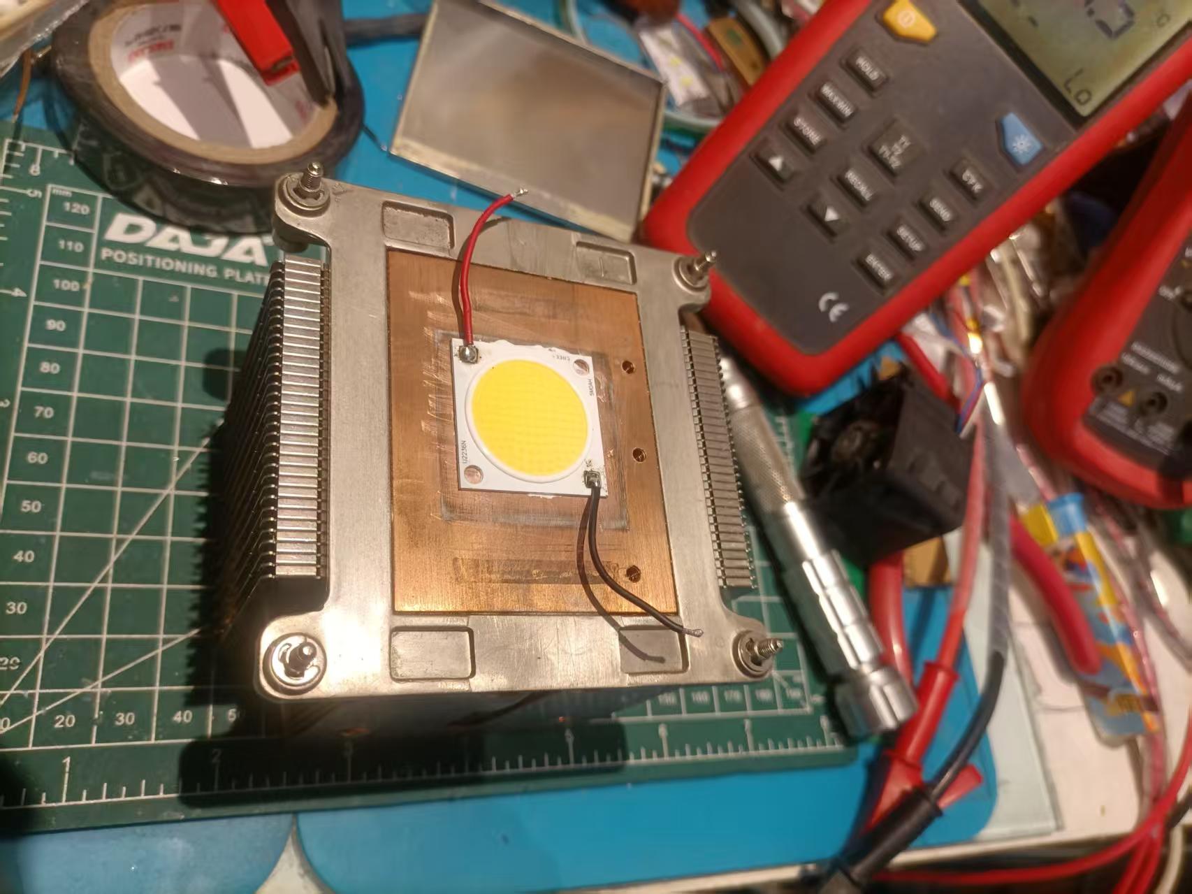

等了一个星期,到了。果然很二手,都被打孔了。
确实散热管,翅片很多,散热效果应该不错。
据卖家说,这个散热片是服务器里的,能压的住150多瓦功耗。
贴上试试,只用导热硅脂就很结实了。临时用,不需要螺丝固定。
找来个3厘米的暴力风扇,12V2.5A的,只给了5V电压就呼呼的吹。
帖子里视频发不了。后续还有视频。
视频里有从0.5A---3A的亮度测试和温度测试。
最高温度没超过60度。太刺眼了。完全不敢直视。
