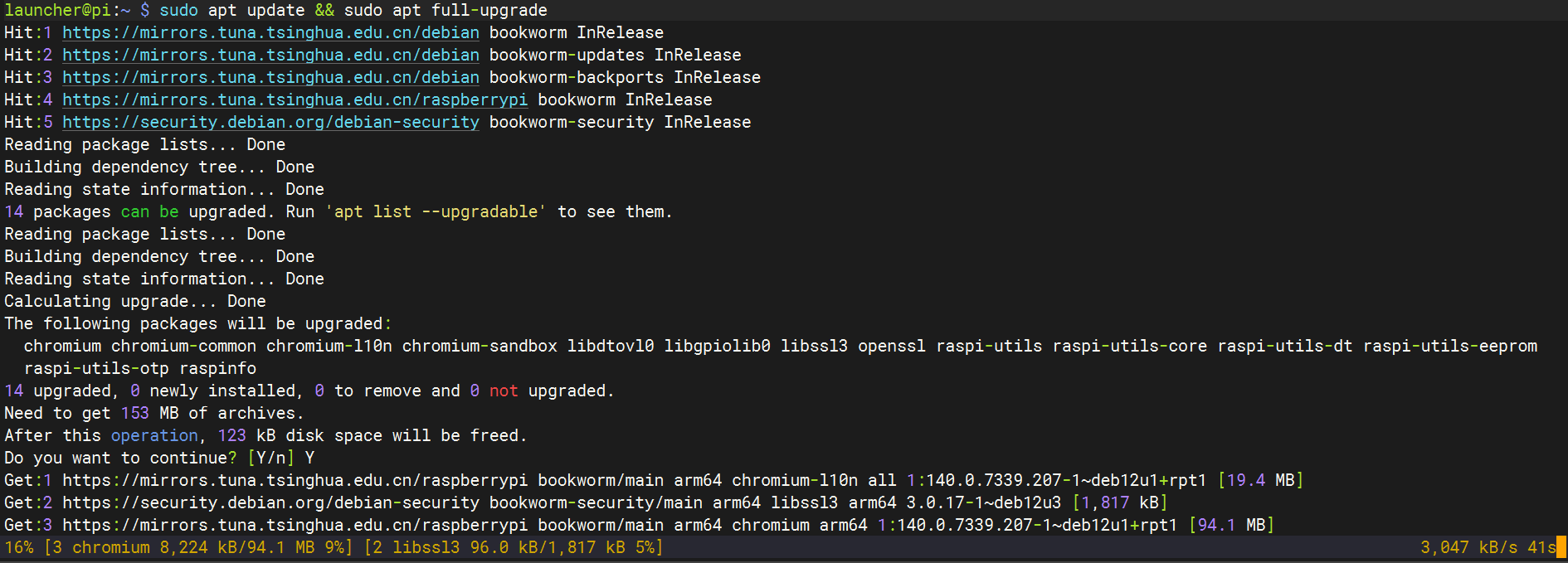

更新系统软件
sudo apt update && sudo apt full-upgrade

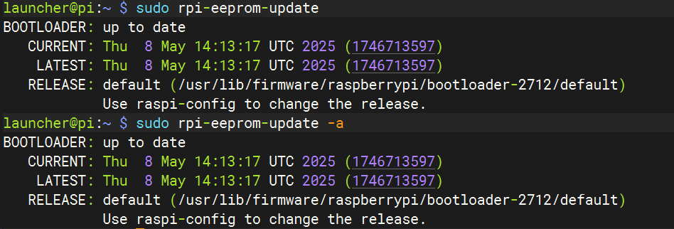

查看eeprom固件版本号
sudo rpi-eeprom-update
(已是最新版,无需更新)

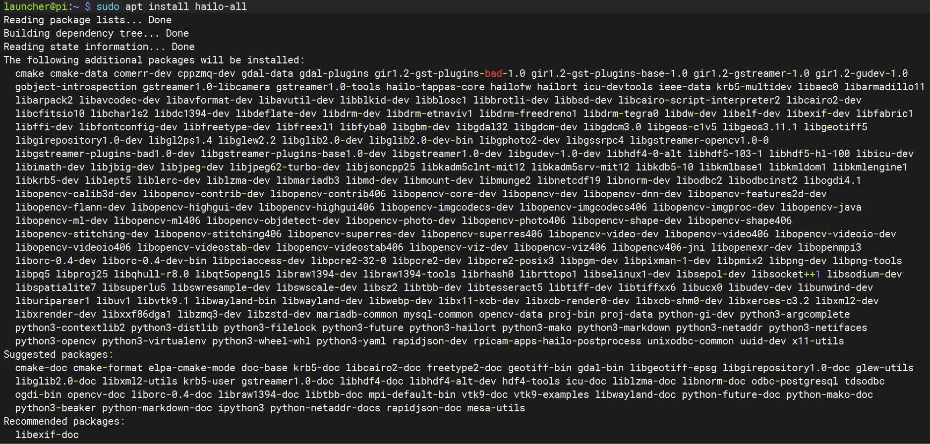

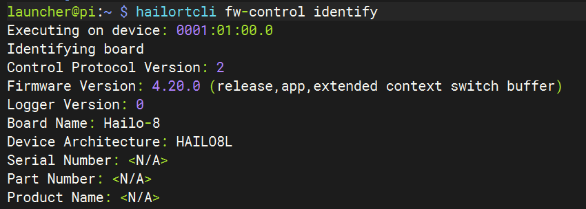

安装NPU依赖
sudo apt install hailo-all
重启生效
sudo reboot
验证安装
hailortcli fw-control identify

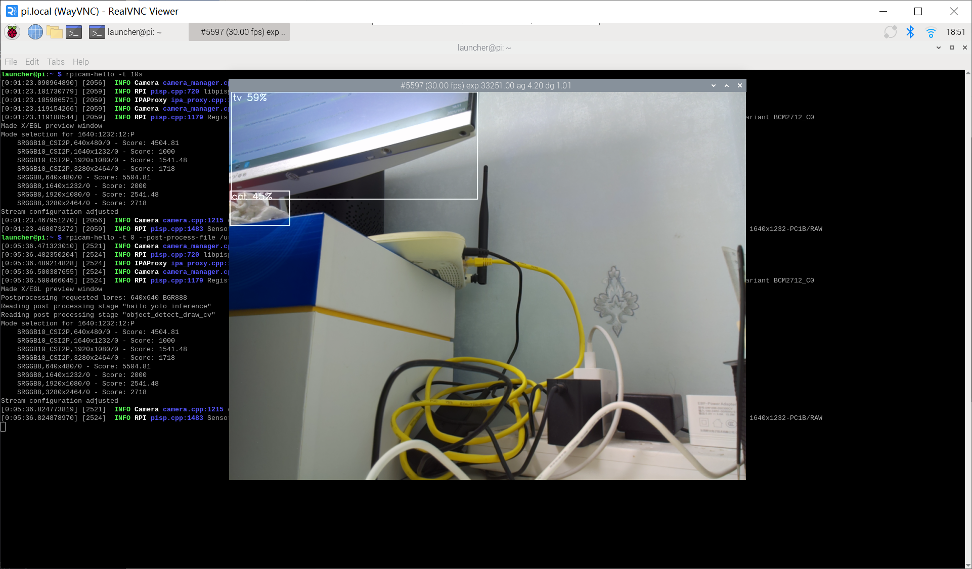

运行demo
sudo apt update && sudo apt install rpicam-apps
rpicam-hello -t 0 --post-process-file /usr/share/rpi-camera-assets/hailo_yolov6_inference.json

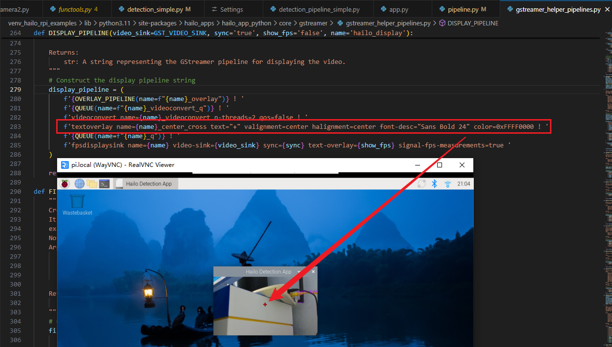

本项目软件基于官方detection例程进行二次开发,要实现兴趣目标的选定,首先需要在画面中心绘制一个十字准心
然后在画面中添加一个文字显示层,以便将云端大模型的深度分析结果在画面中进行呈现
