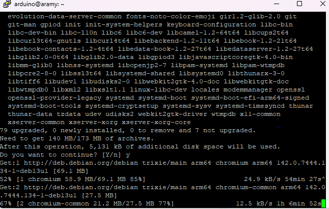

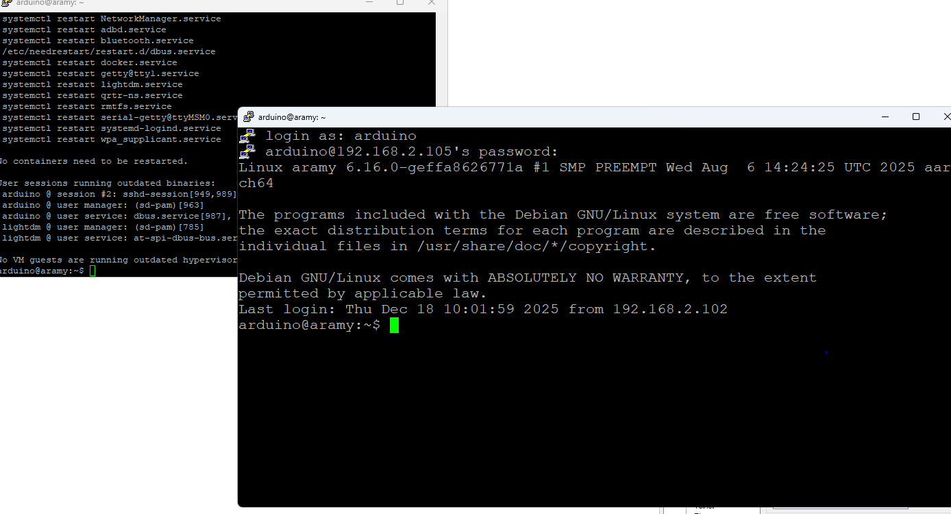

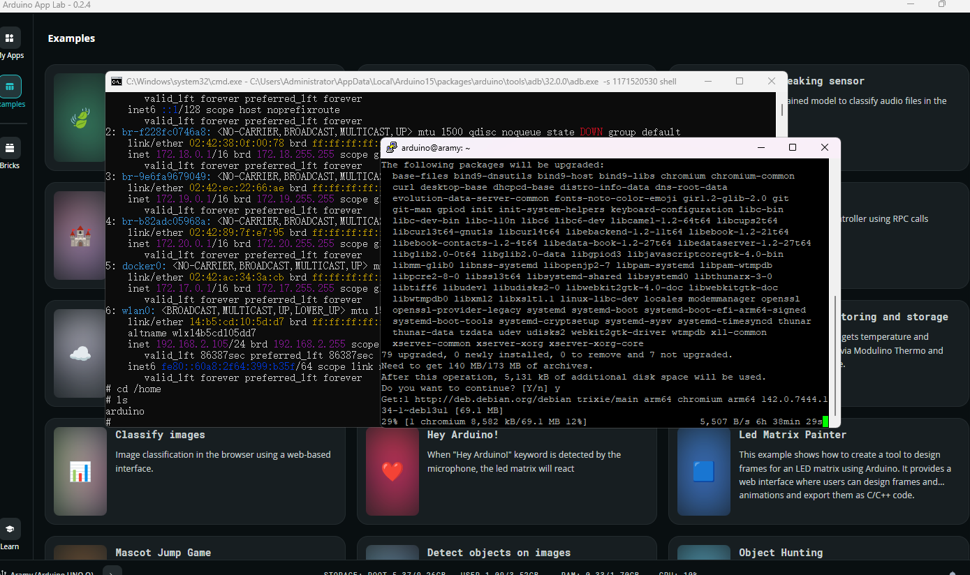

板子到手后,连上wifi上电就是要求升级。升级好慢啊!通上电,跑了一夜才算是暂时升级完毕。升级完成后,就可以通过ssh登录板子的linux操作系统了。
在linux下再对操作系统做一下更新。
更新完毕,可以看出这里的linux是使用的Debian操作系统。

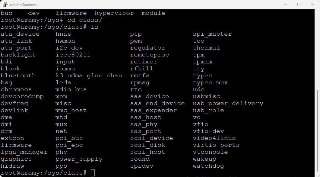

既然是一个linux系统,就想尝试一下从linux上去控制开发板。首先找到文件夹/sys/class,可惜在这个文件夹下没有看见GPIO文件夹,意味着没有办法通过文件句柄方式控制板子上的GPIO。
但是看见有个leds文件夹,通过文件可以控制板子右上角的led灯颜色的亮灭。

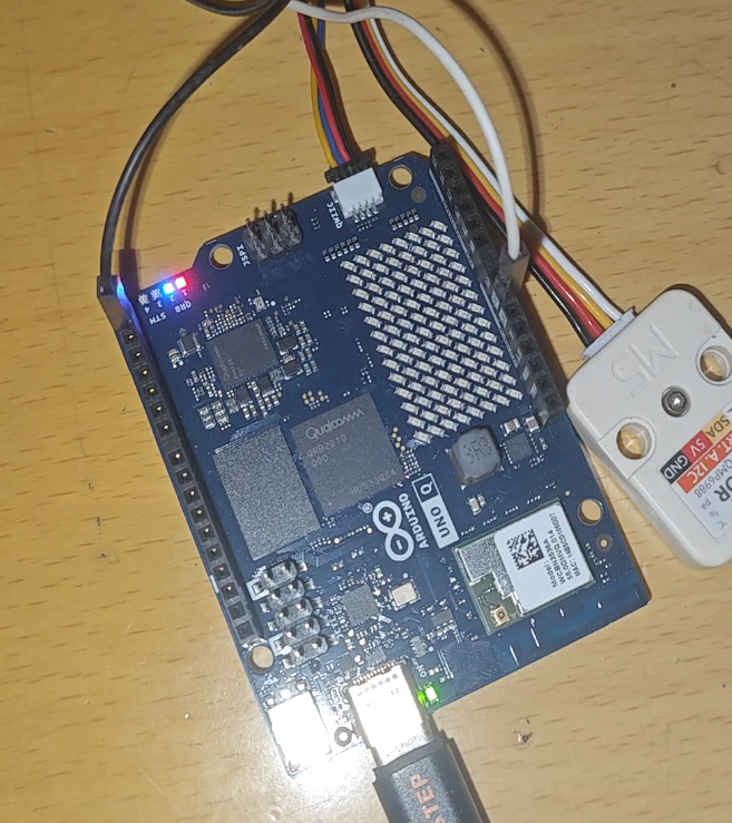

还有个文件夹i2c-dev,应该是用来控制I2C总线的文件,于是在板子的QCIIC上连接了个i2c设备,然后通过i2cdetect来扫描i2c总线。但是很可惜三个i2c设备树上都没能找到挂载的设备信息。

在Arduino下扫描I2C总线,这里设备是接在QWIIC接口上的,所以这里的I2C总线是wire1总线。串口输出是输出到1脚,所以额外还用了一个USE转TTL模块接到1脚上,然后读取到设备信息。
这里就感觉到这块UNO Q板子,arduino和linux操作系统结合的不是太紧密。arduino中的总线感觉没有加载到linux的内核中。甚至这里我将linux关机后,arduino的I2C_SCAN程序依然正常运行。串口依然有输出。
