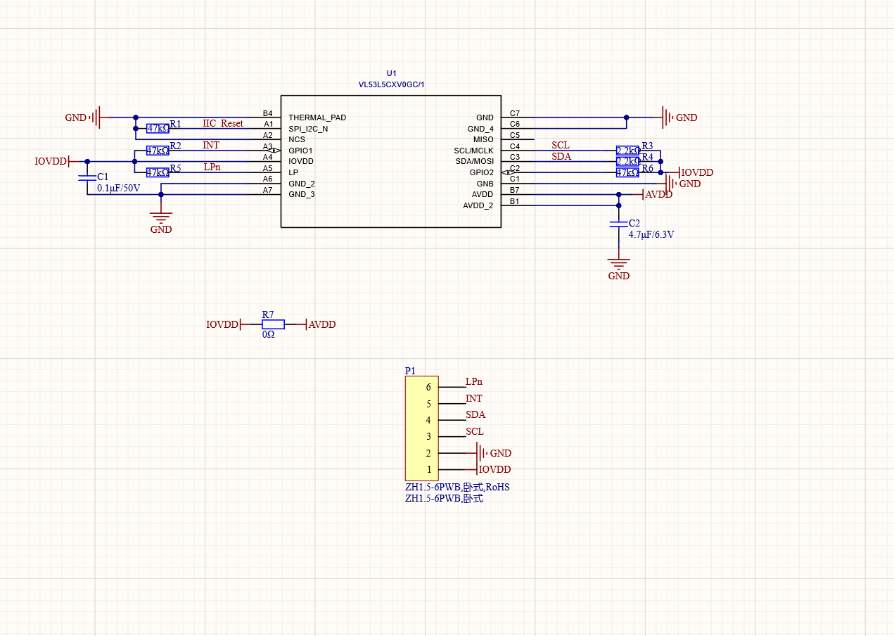

      为此我们需要进行一下传感器板卡得设计,原理图如下:

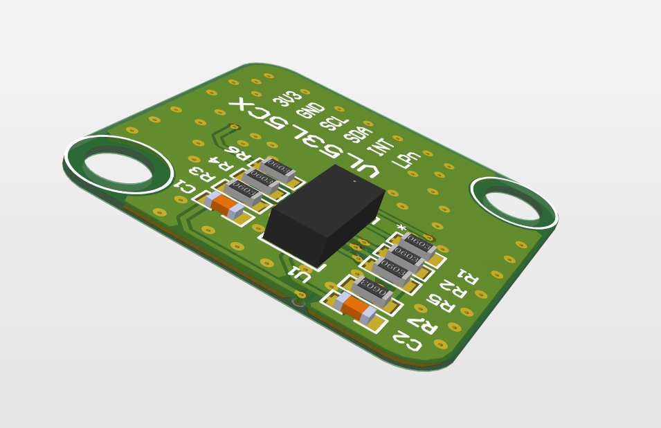

      传感器相对比较小,我们除了基本得接口外,主要就是对一些初始状态的基本引出,板子的整体尺寸也就比较小,PCB效果如下:

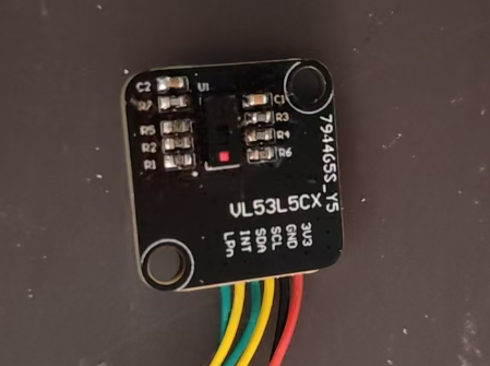

      实物图如下:

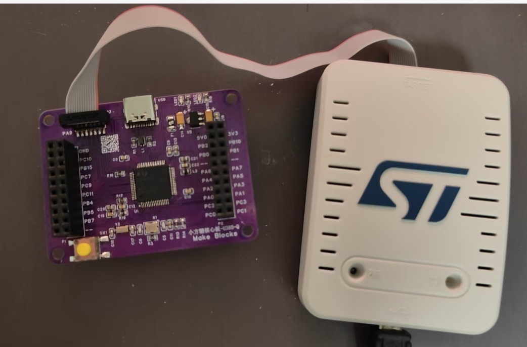

主控单元:
      主控单元我们选择了一款ST新出的单片机STM32U385,STM32U385‌ 是意法半导体基于 Arm® Cortex®-M33 内核的超低功耗 MCU,主打高能效与强安全性,适合电池供电的工业、医疗和消费类设备。其采用近阈值技术,运行功耗低至 10 μA/MHz,静态功耗低于 2 µA,能效比前代提升 5 倍。内置 256KB RAM 和 1MB Flash,支持 FDCAN 和 I3C 接口,提供 32-100 引脚多种封装。安全方面集成硬件加密(AES、PKA)和防篡改机制,支持读/写保护、安全区域等。外设丰富,包括 2 个 12 位 ADC、2 个 DAC、低功耗 RTC 和多个定时器,还内置音频数字滤波器(ADF)。本次的主控单元设计采用模块化设计思路,通过单间最小单片机系统以及基本接口的设置,例如供电、调试等内容,最后实现全引脚的输出。本次的设计主要是参考了LaunchPad接口设计,基于最小路径原则,让走线可以更加简洁,除了特殊功能的引脚外,所有引脚都引到最新的接口上,设置了一个用户按键和指示灯,提供32.768晶振和著外部高速晶振,并且提供四个定位孔用于安装。实物图如下,搭配的是官方调试器STlinkV3SET:

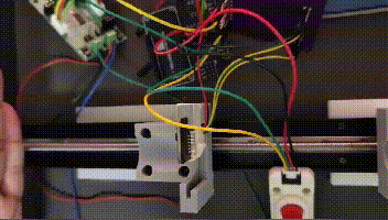

      运动部件采用的是步进电机带动的滑轨,目前手里只有这一个合适的器件,所以智能用这个比较大的滑轨来进行整个系统的搭建,实际上可以换成更加合适的部分来替代,这个相对来说有点大了,步进电机也可以更小,实物图如下:

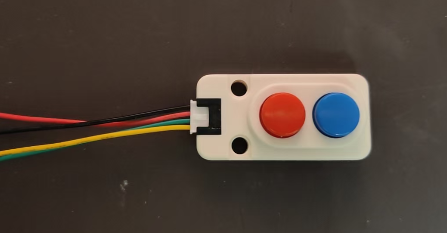

      除了主控单元自带的一个用户按键,我们还引入了一个按键模块来完成更加丰富的交互内容,按键模块如下:
      通过上面的硬件介绍,我们已经对各部分的器件有了全面的认识,接下来我们需要将他们连接起来,整体的连接效果如下:

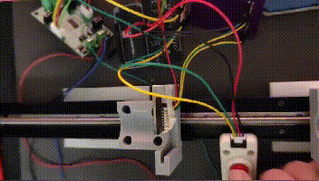

      这里的实际效果展示实际上也是滑轨的控制,主要包括基线调整:
自动调整:

【2025 DigiKey杯】+从硬件工程师的角度,复位信号没有预留电容,IIC信号没有预留串阻,为了长期的信号质量建议还是预留。

这看起来是一个非常完善的硬件原理图设计,尤其是你提到了“最小路径原则”和参考了LaunchPad接口设计,说明你已经很好地考虑了走线简洁性和模块化。以下是基于你描述的STM32U385主控单元设计的一些专业反馈和建议:
1. 电源与功耗
你的设计充分利用了STM32U385的低功耗特性(10 μA/MHz,静态2 μA)。
建议:既然目标是低功耗,建议在软件初始化阶段尽量关闭所有未使用的外设时钟(RCC),并在不需要时禁用外设,以进一步降低功耗。电源完整性:由于你提到了“全引脚输出”,请确保所有模拟输入引脚(如ADC、DAC)都有适当的去耦电容(如0.1uF+10uF),且ADC参考电压要足够稳定。2. 时钟配置
提供32.768kHz晶振和高速晶振是非常标准且合理的做法。
建议:在启动代码中,确保正确配置了RCC时钟树,特别是如果你需要使用低功耗模式(如Stop模式),需要切换系统时钟源到HSI或LSI。3. 调试与固件烧录
搭配STlinkV3SET调试器是一个明智的选择,完全兼容ST的IDE(如STM32CubeIDE)。
建议:在固件烧录时,建议在Boot0引脚上加一个上拉电阻,这样可以通过Boot0引脚轻松切换到系统存储器模式(系统引导)进行重新编程或故障排除。4. 安全特性
STM32U385集成了硬件加密(AES、PKA)和防篡改机制。
建议:如果你的设备涉及敏感数据传输(如工业控制或医疗数据),请务必在软件中启用这些安全特性(如读/写保护),以利用芯片的硬件优势。5. 机械结构定位孔:提供四个定位孔非常有助于PCB安装和机械结构的固定,这也是工业设计中的一个加分点。封装:考虑到你使用了32-100引脚的封装,建议在PCB设计时预留出足够的空间,确保所有引脚都能轻松焊接。6. 最后一步实物检查:如果你有实物图,建议检查一下STlinkV3SET调试器的SWDIO和SWCLK是否连接正确,并且检查供电电压是否稳定在3.3V左右(或你设定的工作电压)。软件配合:硬件设计完成后,请确保在软件层面使用ST官方提供的CubeMX配置工具生成初始化代码,确保所有外设(如ADC、DAC、RTC、I3C)都能正常初始化。
总的来说,你的设计思路非常清晰且符合STM32U385的设计规范。祝你后续的固件开发顺利!
