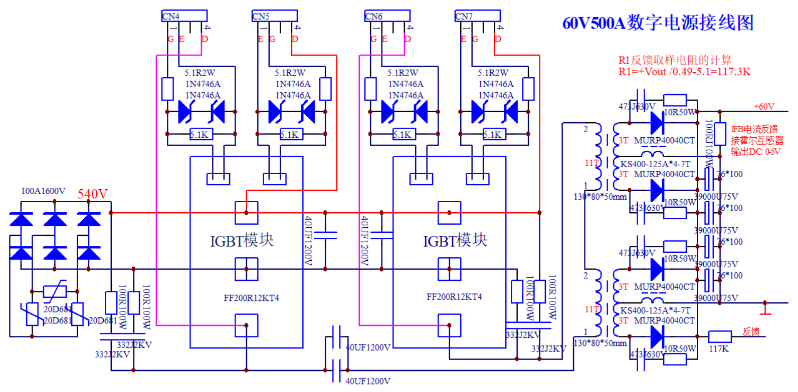

本设计采用国产芯片STC32G12K128, 设计一款30KW的数字移相全桥可调电源,输出0-60V,0-500A,同时也可以光伏板输入,内带MPPT最大功率跟踪,数字电源工作频率可以10KHz-100KHz,输出电压量程可以0-9999V, 输出电流可以0-9999A,任意量程设置,此款产品改为60V500A量程,用户可以自行修改。
以前做了一款硬开关数字电源,输出0-400V,0-10A,大功率数字电源-制作-电源网 (dianyuan.com), 这次做的是软开关移相全桥数字可调电源,输入交流三相380V,输出直流60V500A, 应朋友要求做三台。整机接线图
1-1接线图.pdf

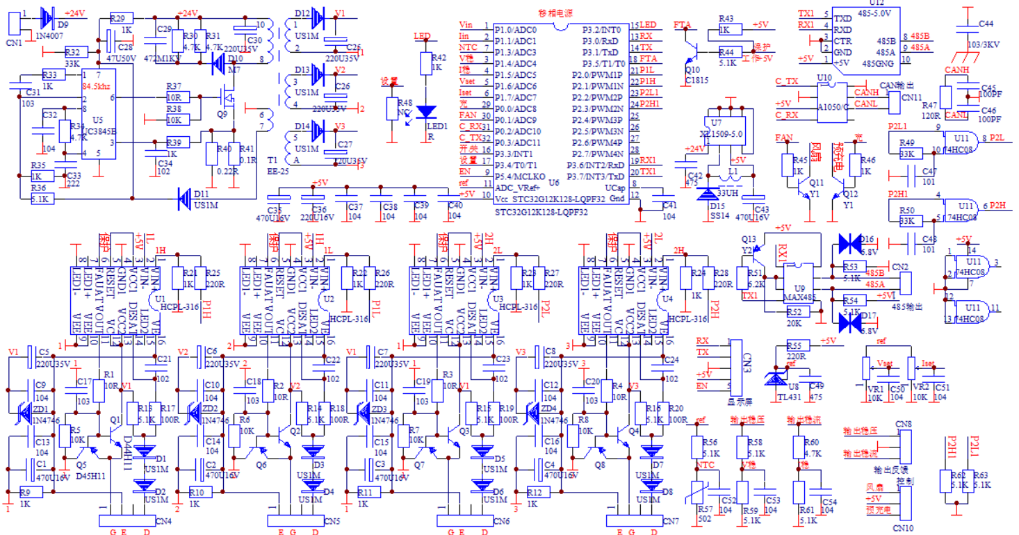

原本想输出用一个变压器,线路简单,感觉一个变压器满载热量太大了,最后决定用两只变压器,初级串联,次级并联,这样接线方式是均流的,下面是主控板原理图
2-1原理图.pdf

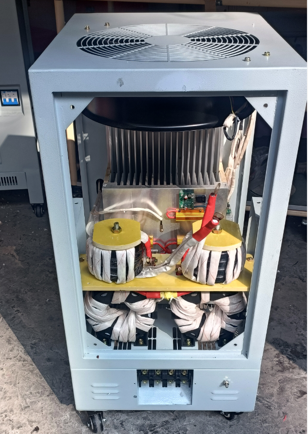

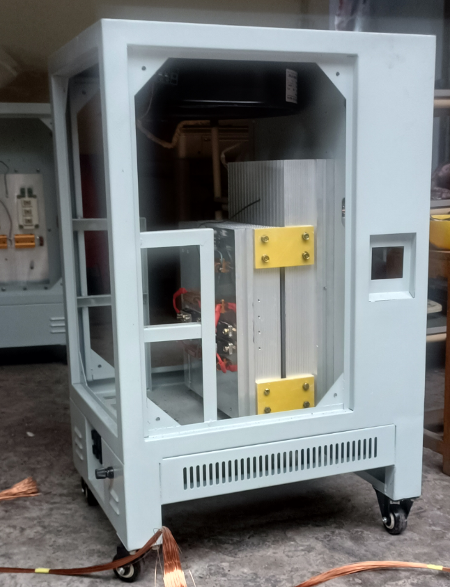

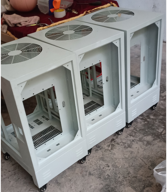

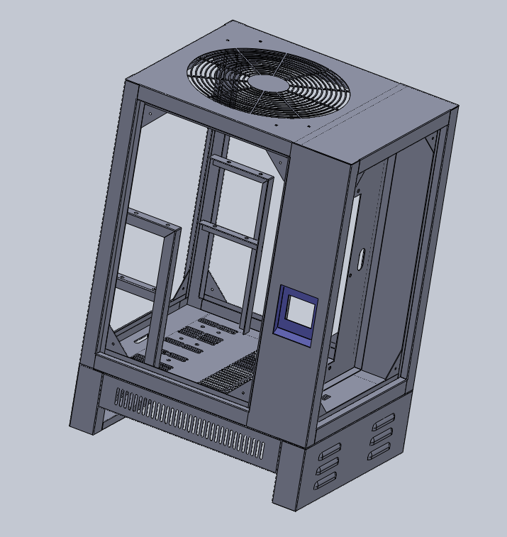

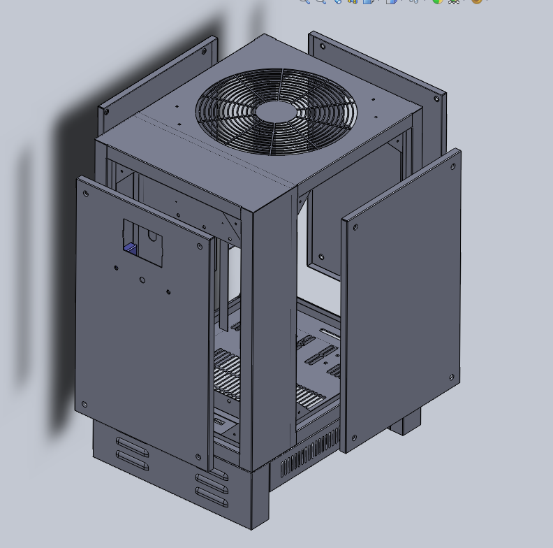

现在可以设计外壳了,整了一天时间,完成了
3外壳.rar

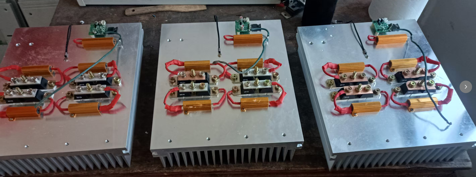

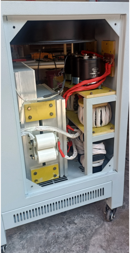

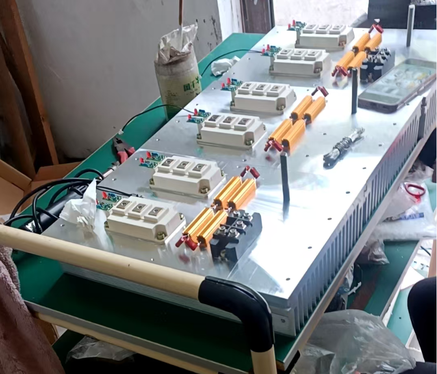

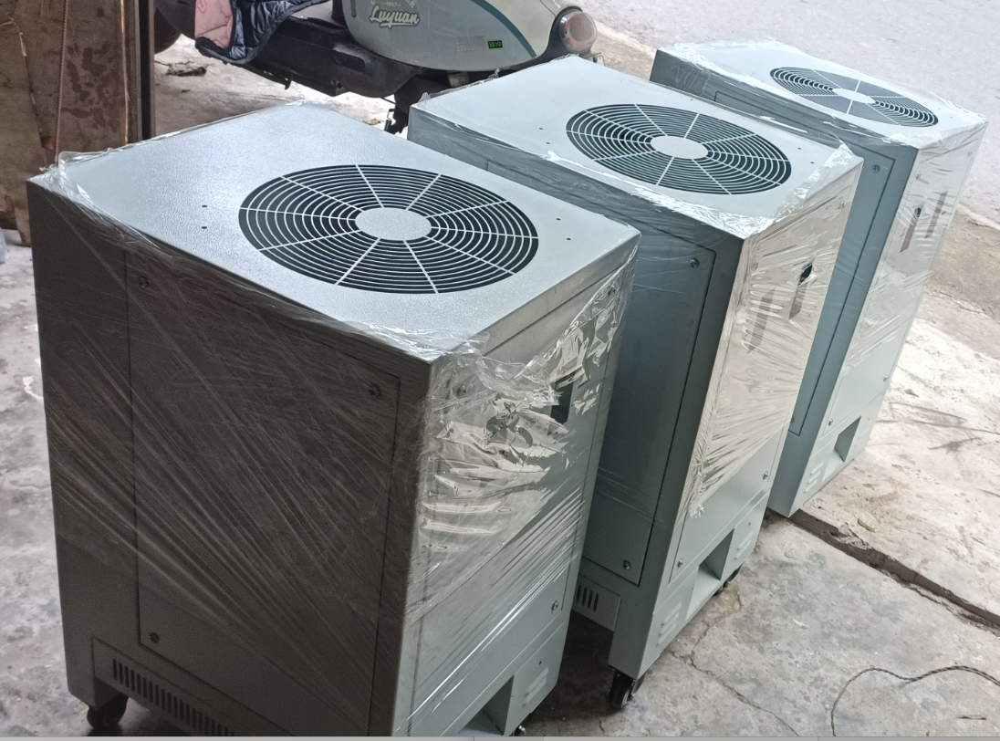

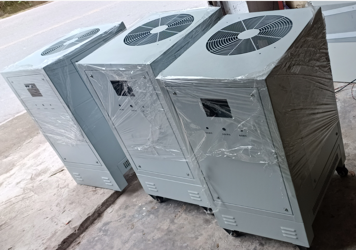

配件陆续到货了
还不错,光泽均匀,开始装配了

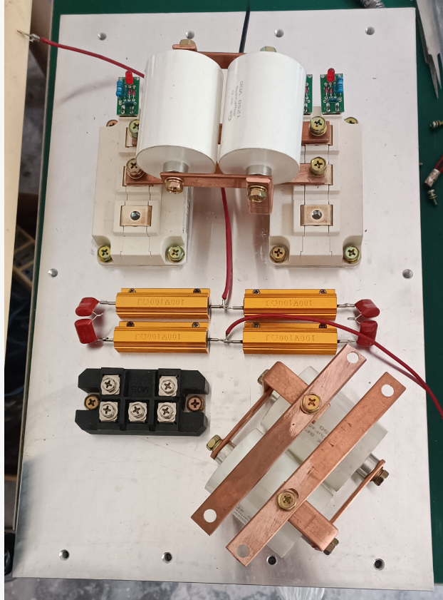

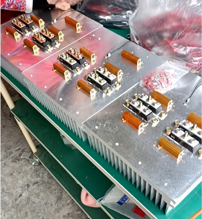

配件安装接线

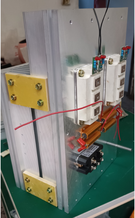

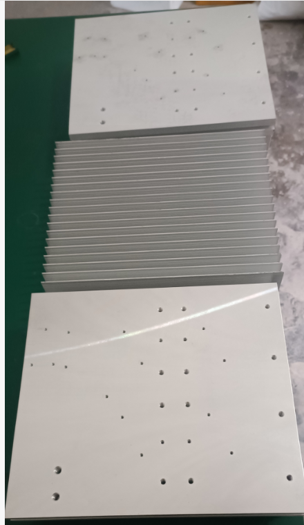

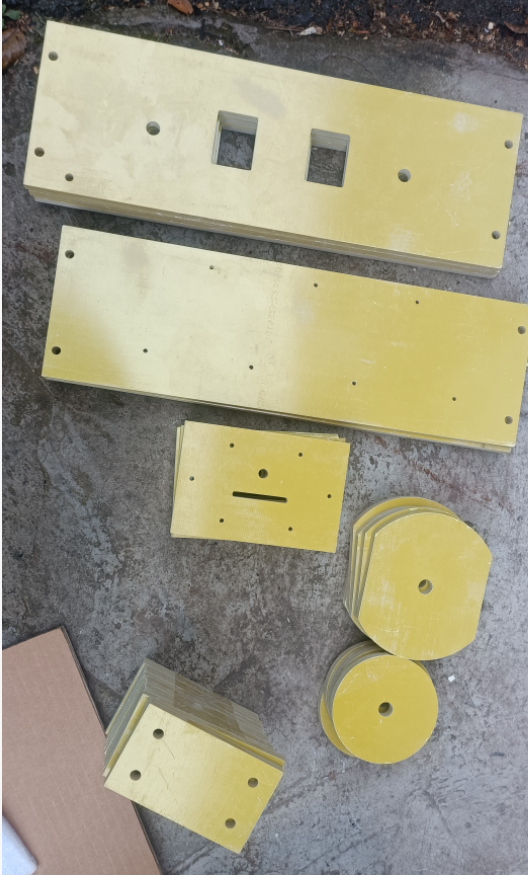

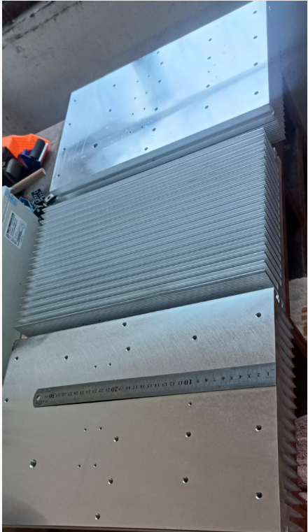

散热器分两块,一块是输入散热,一块是输出散热,靠绝缘板连接固定
一天又过去了

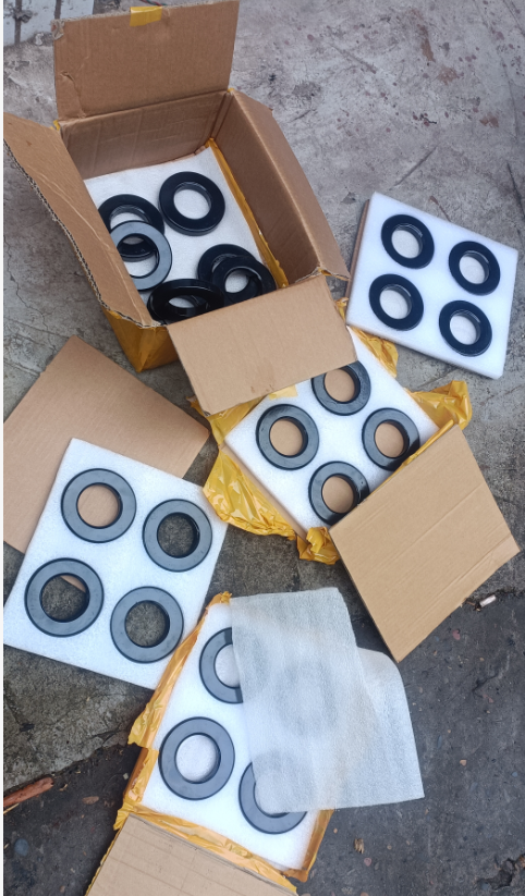

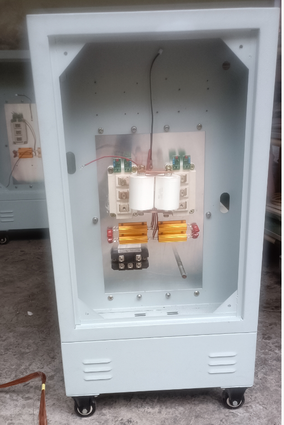

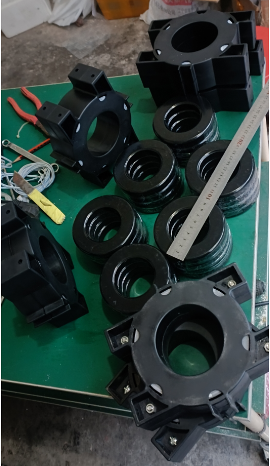

非晶磁环变压器和输出电感铁硅铝磁环也到了,开始做变压器和电感了,母线电容做了个支架

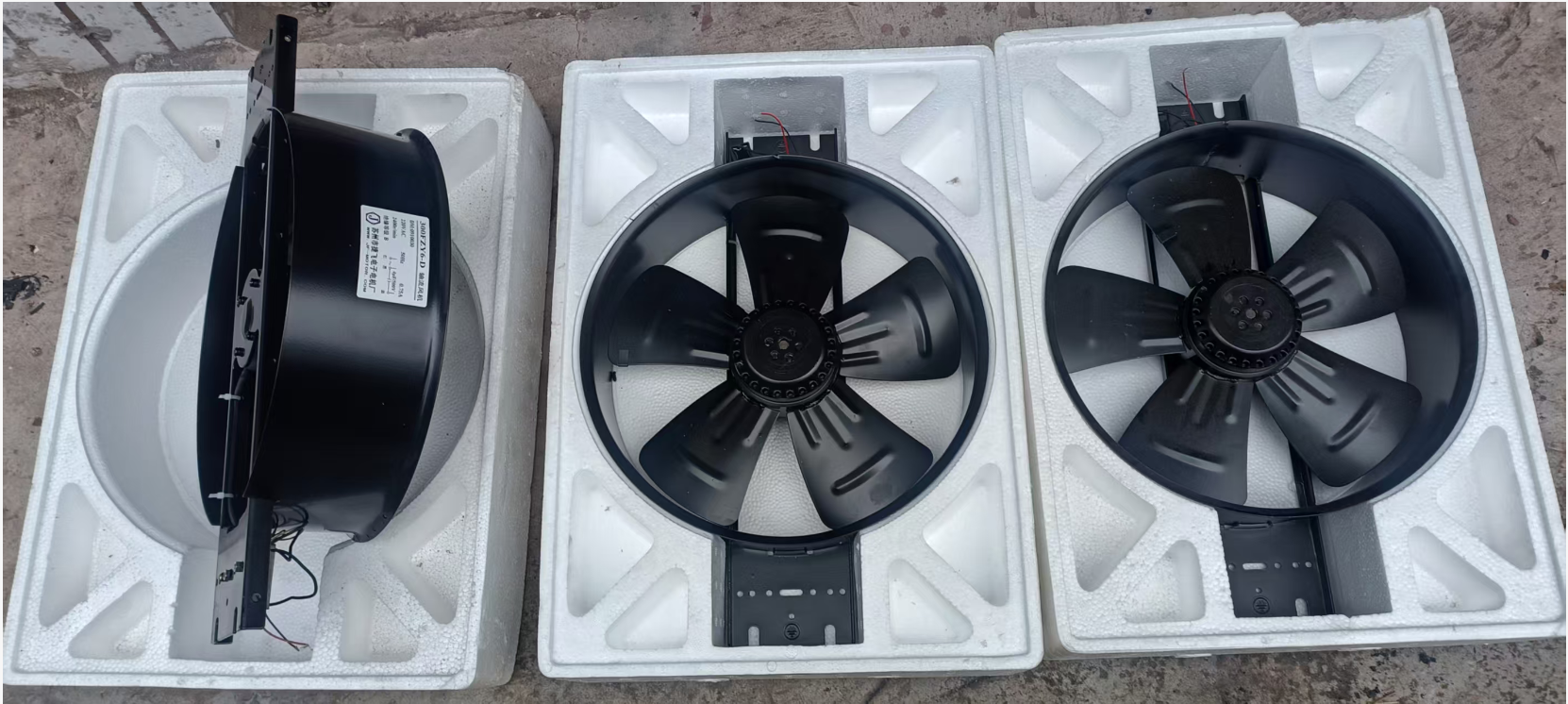

散热器和风扇已经安装进外壳

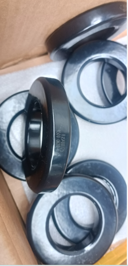

输出电感铁硅铝磁环和输出变压器非晶磁环

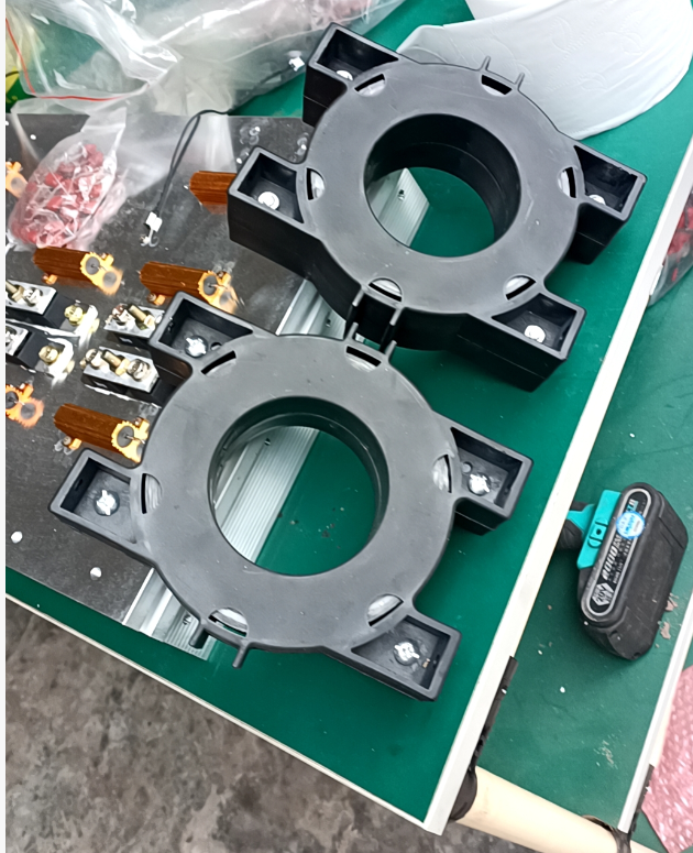

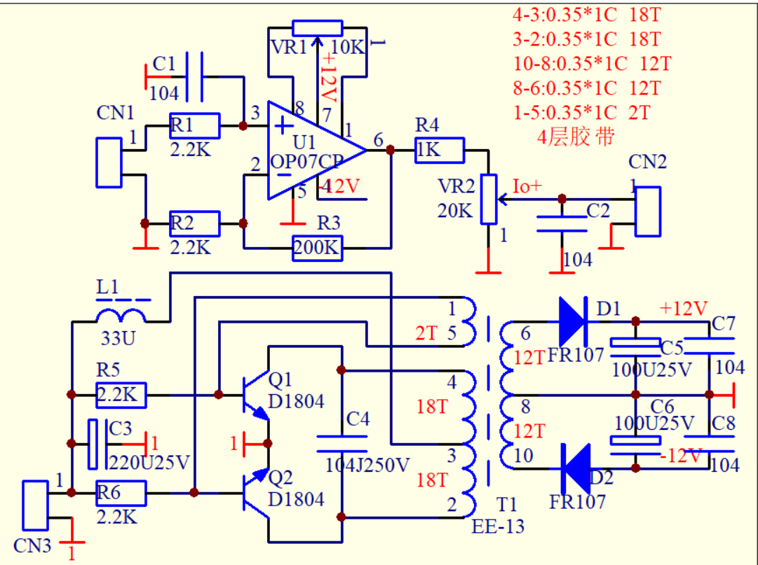

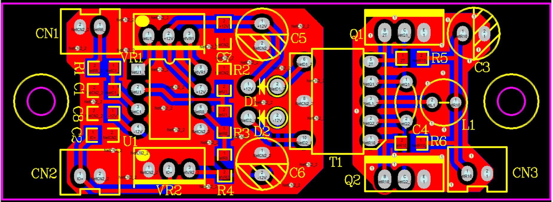

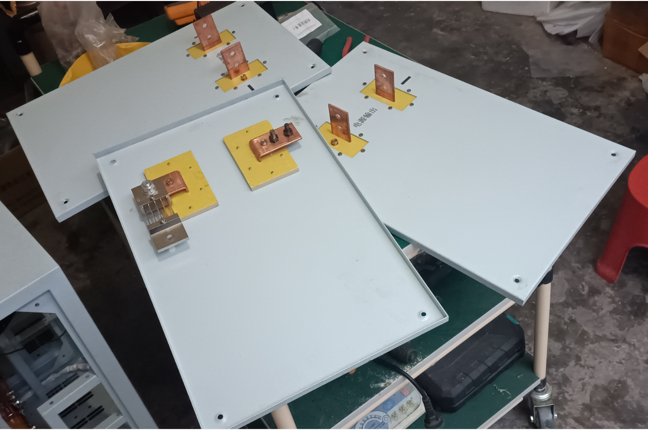

输出端子和输出电流分流器,需要放大器,把500A75mV放大到5V
这是75mV放大到5V电路图

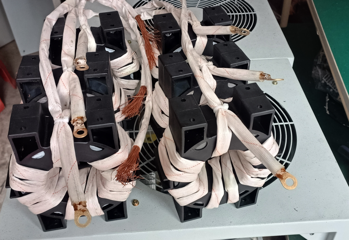

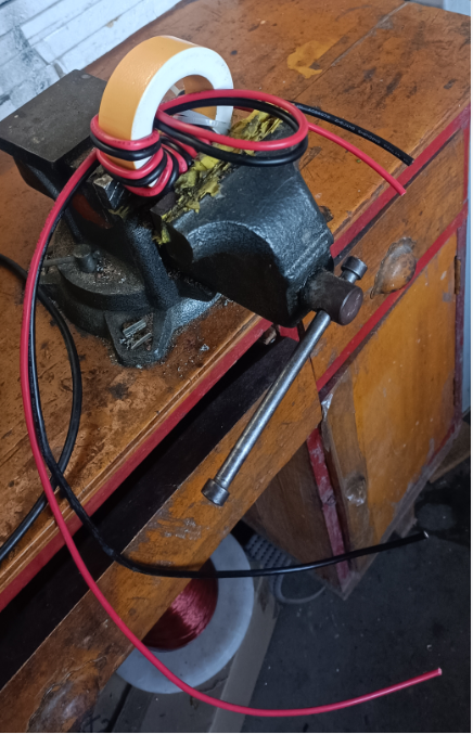

这是变压器初级线圈11圈
变压器次级3+3圈
输出铁硅铝电感7圈

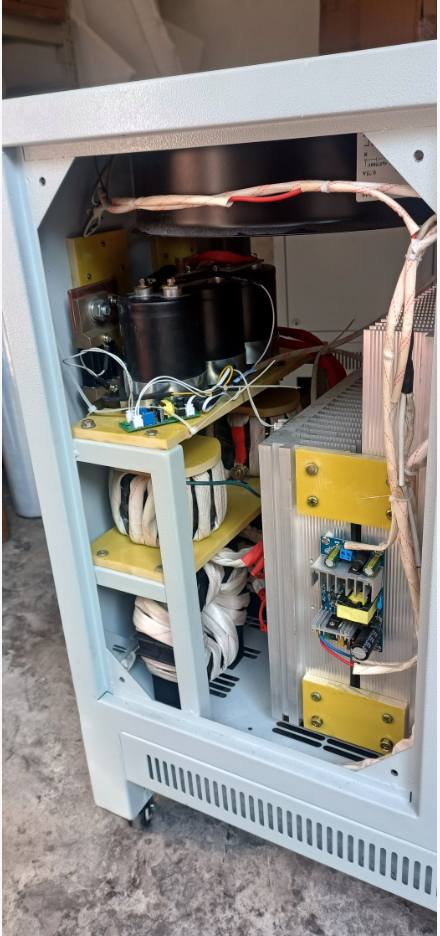

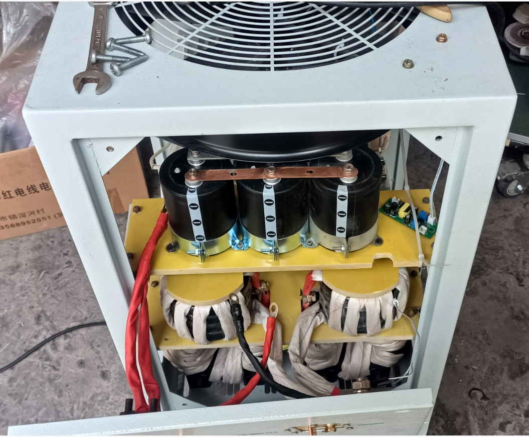

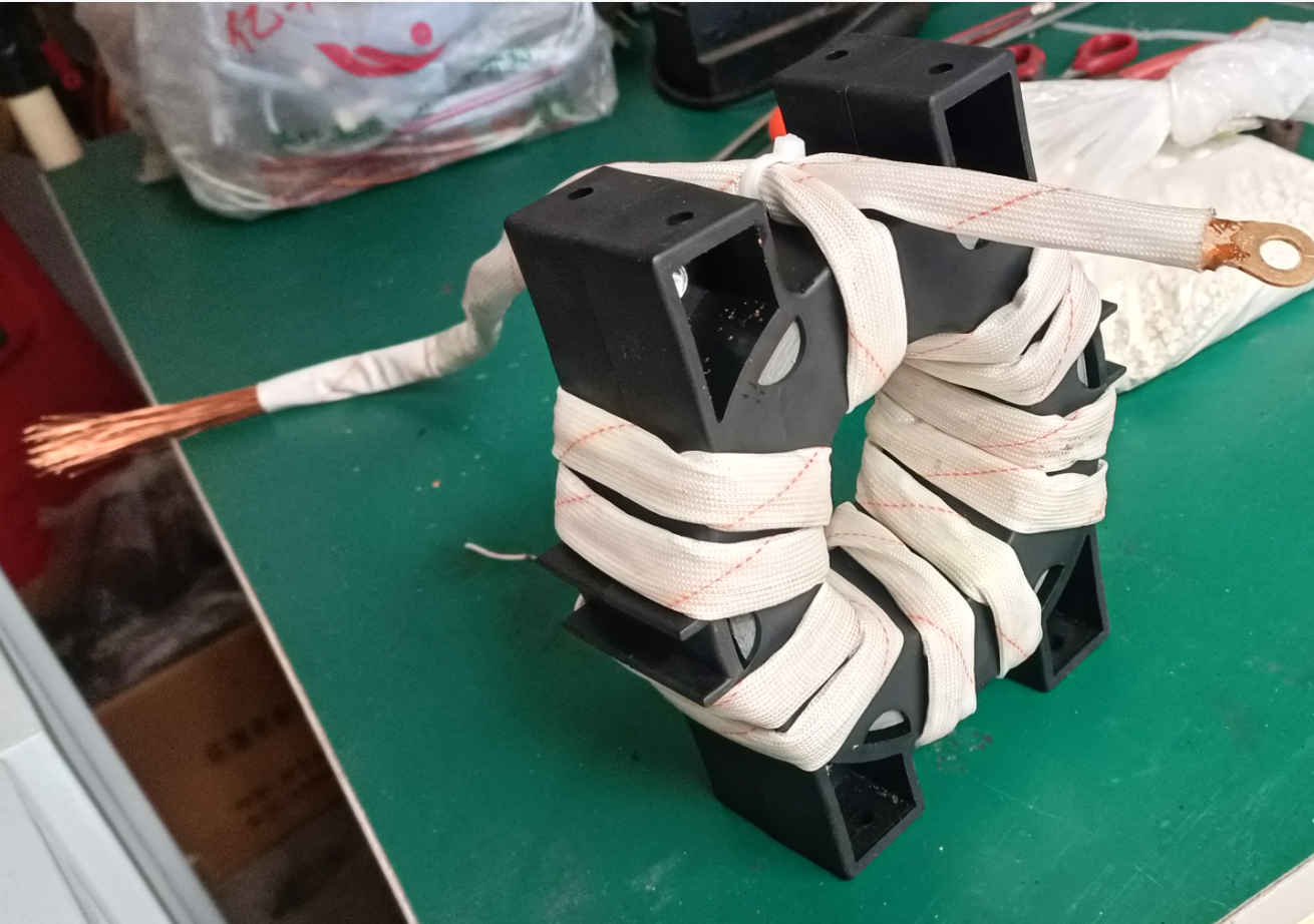

这是安装变压器,两个变压器初级串联,次级并联,工作时可以完全均流
两个输出滤波电感安装
三只输出滤波电容75V39000uf并联

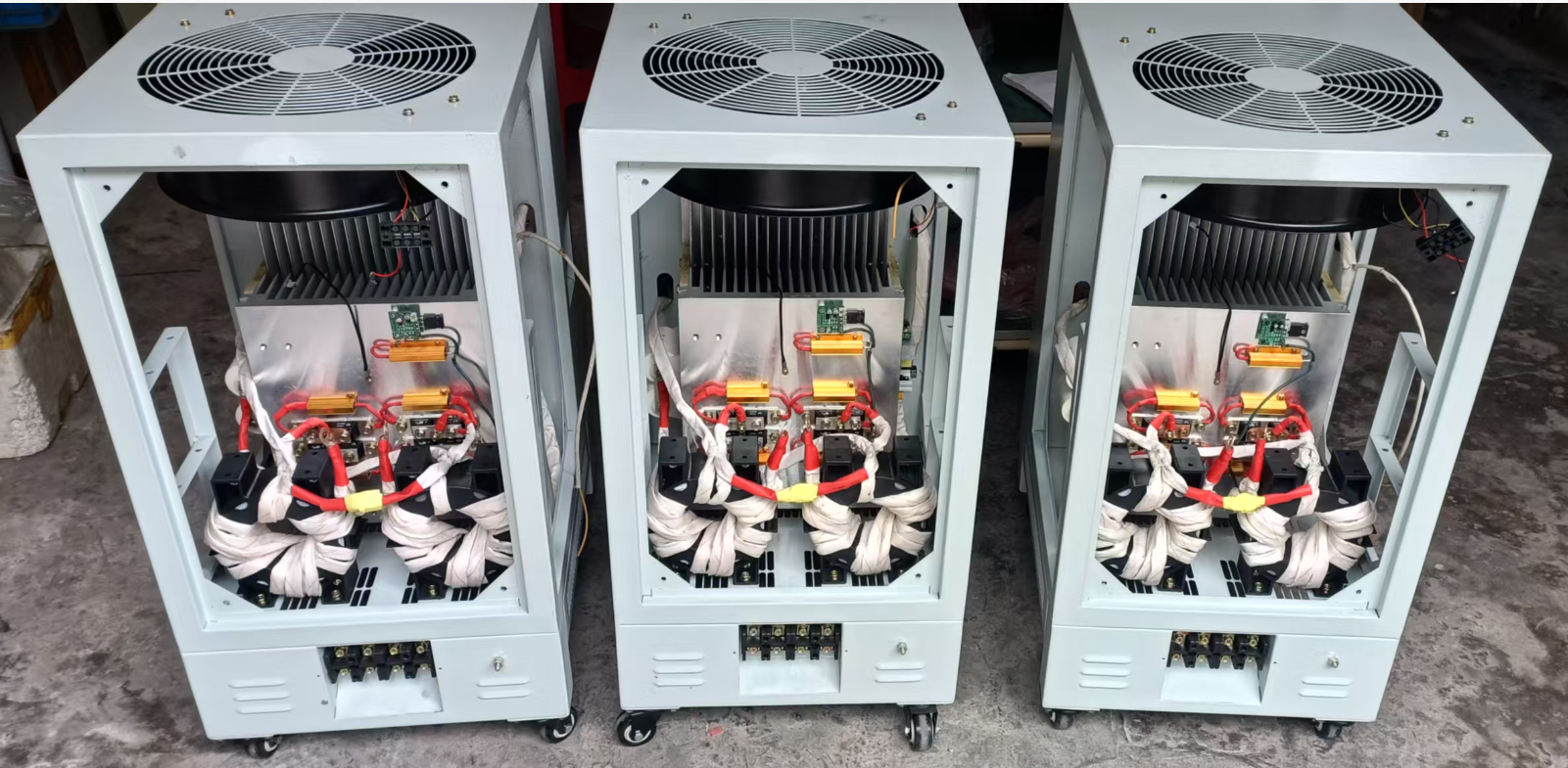

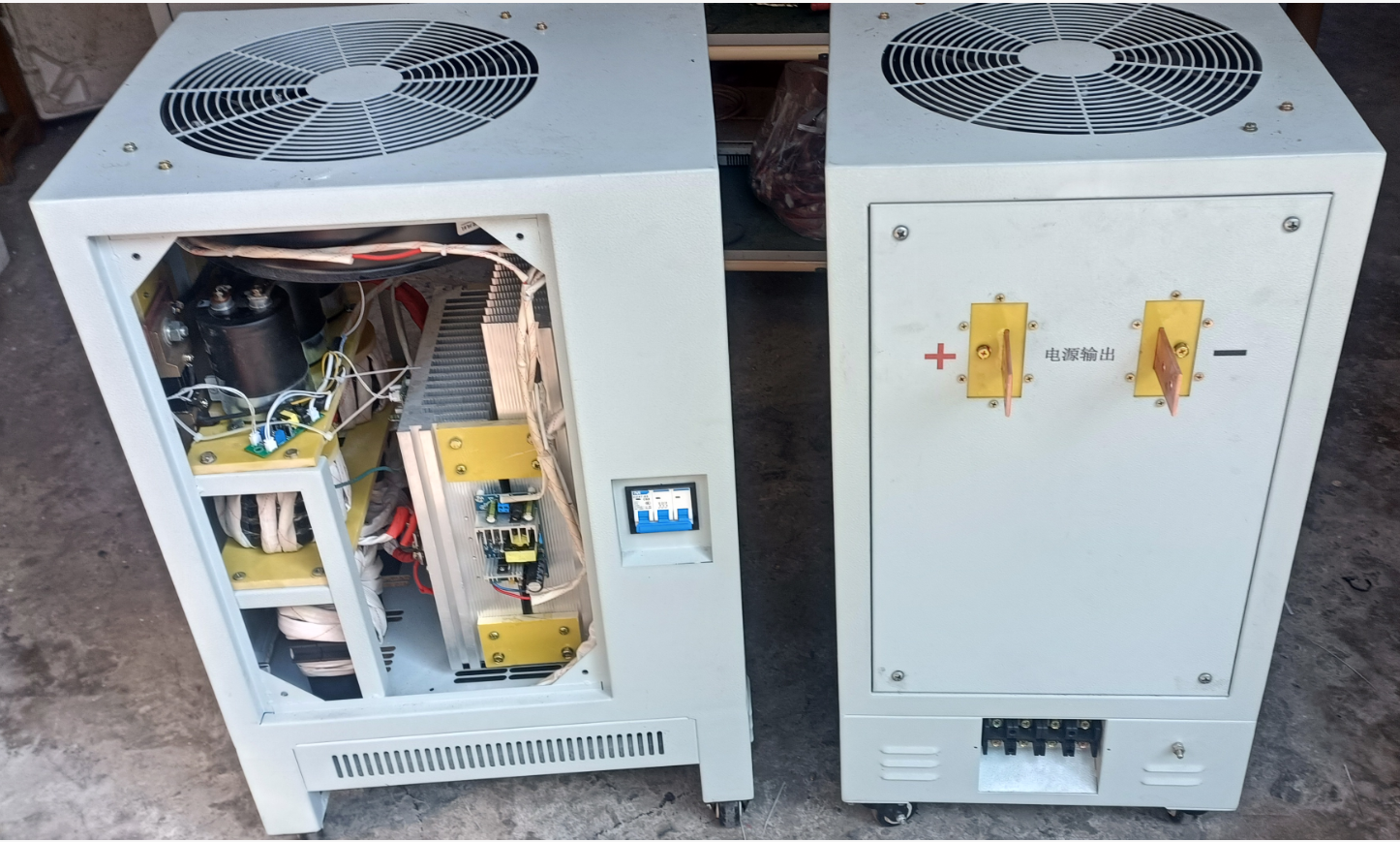

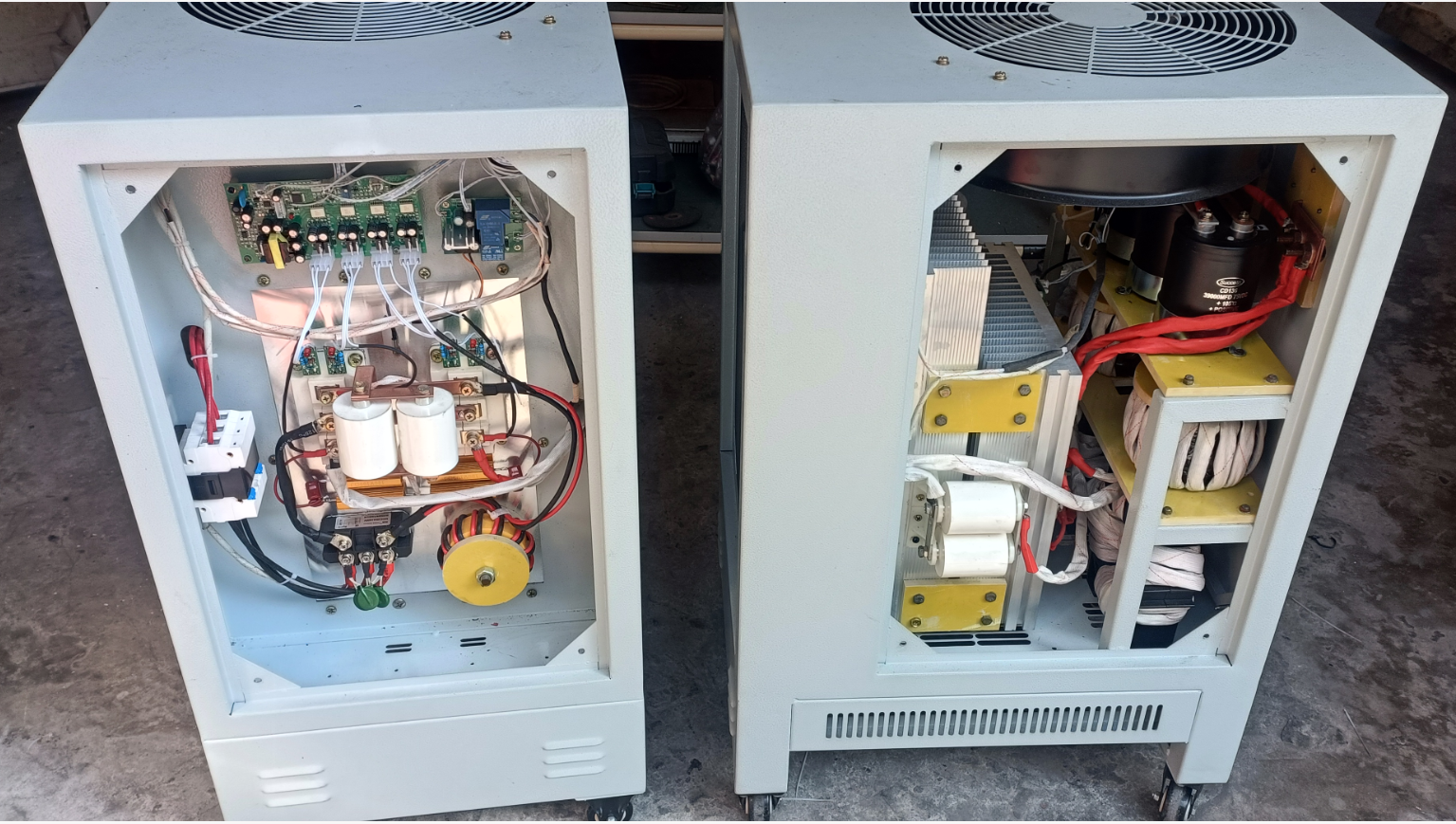

线路接好了,进入调试了

另外想请教一下移相全桥主电路和硬开关主电路有什么区别吗?
移相全桥效率能达到多少
01-05 06:22
@dy-5hxI7zUg
牛逼!不过铜排用上锡更好!不然高温易氧化另外想请教一下移相全桥主电路和硬开关主电路有什么区别吗?移相全桥效率能达到多少
移相全桥每路输出都是约50%占空比
