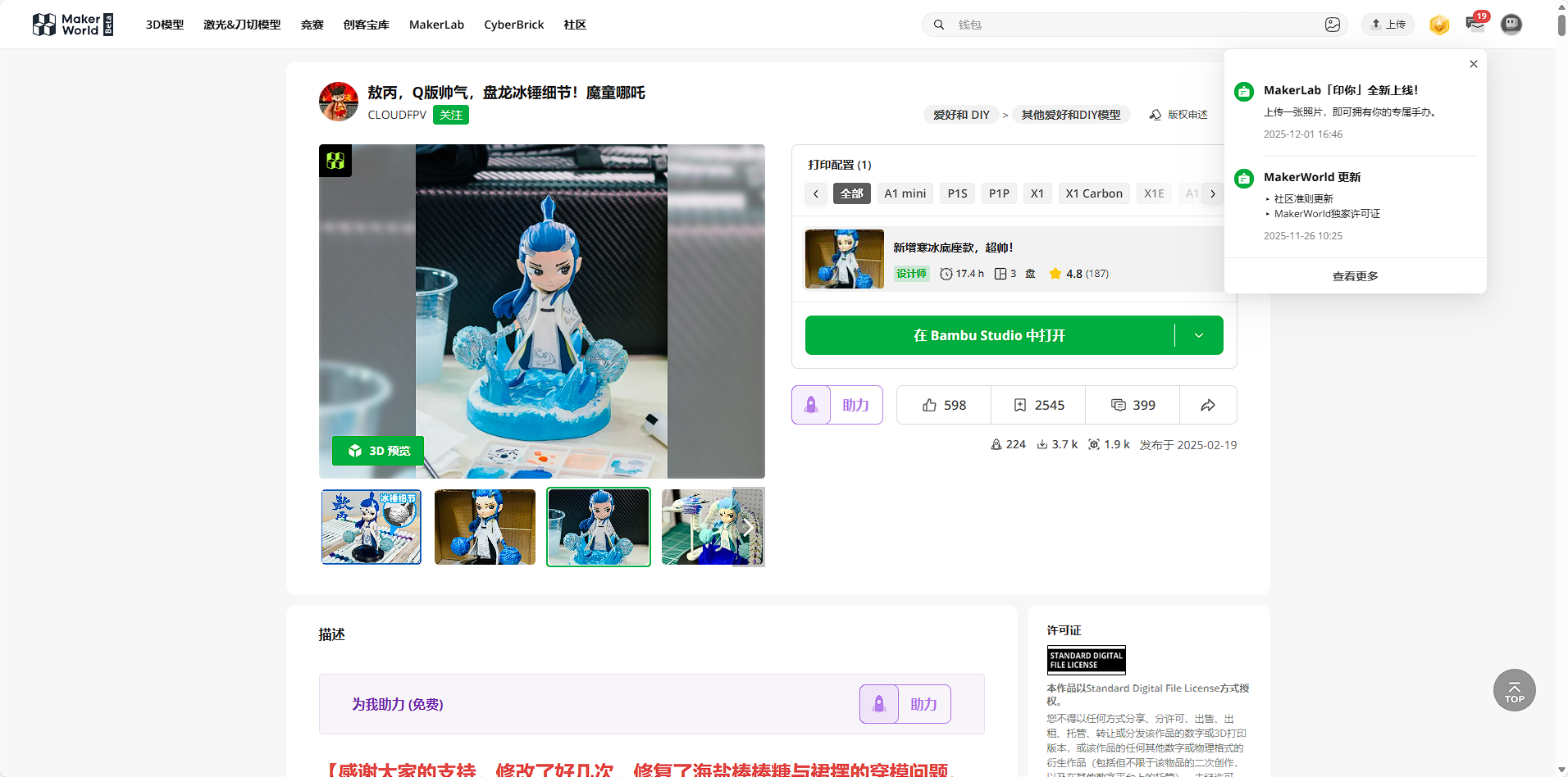

         那么这个模型是从哪里得到的呢?是从拓竹的官方网站上面得到的。上面也有很多非常精美的模型,如果大家想自己去3d打印也可以在这个网站上进行下载制作。方便实现自己的一些创意设计。但这些直接打印好的模型,我们是没有办法直接进行使用的,比如说咱们这次的这个模型,我就计划在它的底盘上去掏一个大洞,把我们的树莓派,电路板等等都塞进去。开这个洞呢,大家可以去使用电烙铁刀,也就是说用电烙铁把这个刀烧热,用这种热切割的方式去切割,比我们用冷切割的方式要省力不少,因为3d打印的这个件其实还是比较坚固的,大家在做的过程中呢要注意不要让自己受伤。

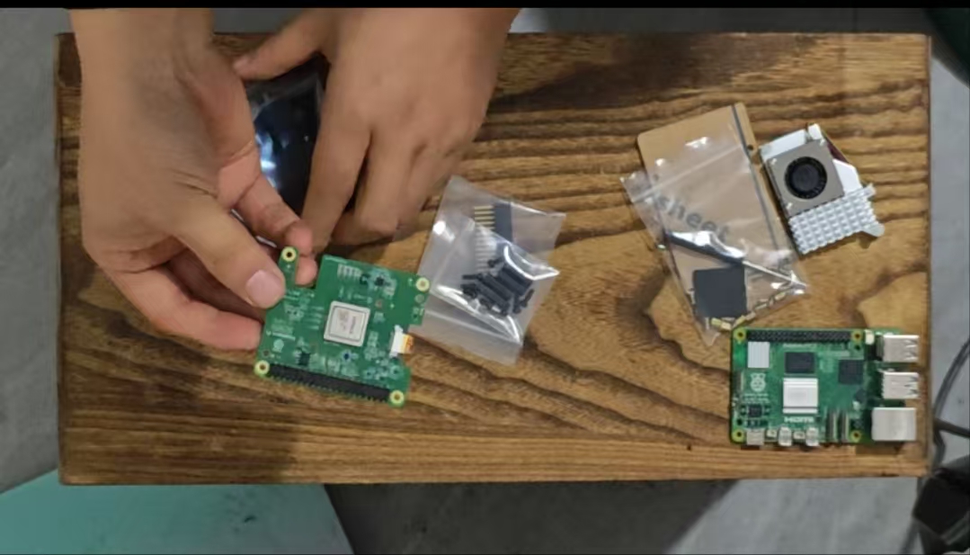

      3那接下来我们讲解一下硬件部分啊,本来说这个硬件部分可能会用到焊接。但是因为树莓派的集成度会非常的高,所以是不需要焊接的,但是仍然有大量的工作需要我们去做。比如说我们去安装这个算力板,那在安装这个算力板的过程中呢,其实是重装了有两三次了。
         算力板也有一些小的设计缺陷,我认为。最大的缺陷呢就是这个算力板安装上去之后呢是树莓派的io口是彻底不能用的。个人感觉呢可以用加长版的那种排母针去做,但是它原版没有带这个,我不确定这样子会不会对于这一套设备有什么损伤,因为也比较贵,所以没敢再去做更多的一些尝试。
         那关于他是如何组装的呢?我也是录制了很长的一个视频。那大家可以去观看。

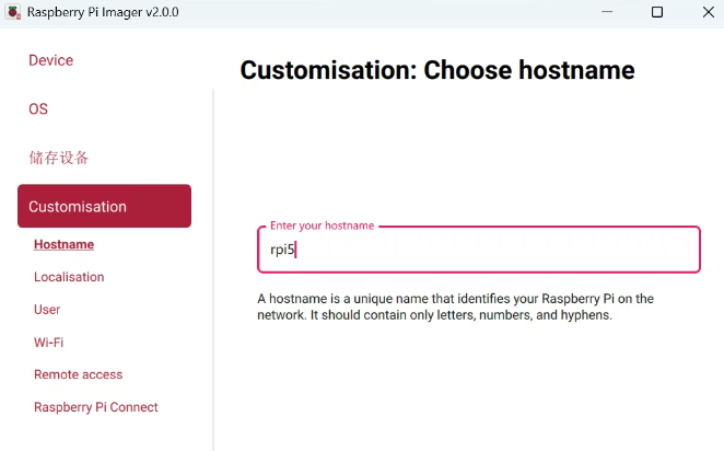

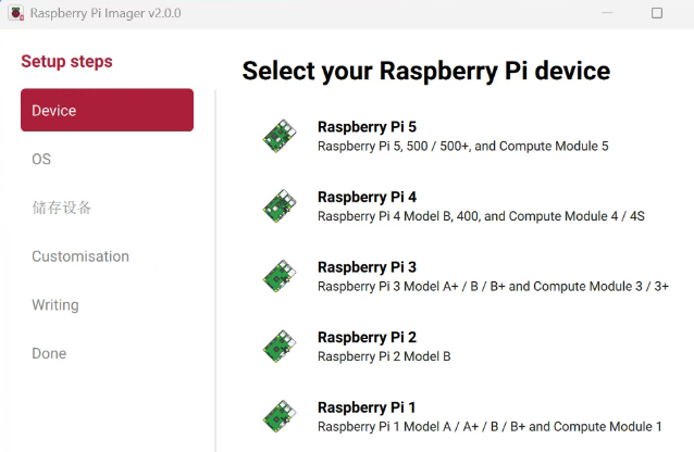

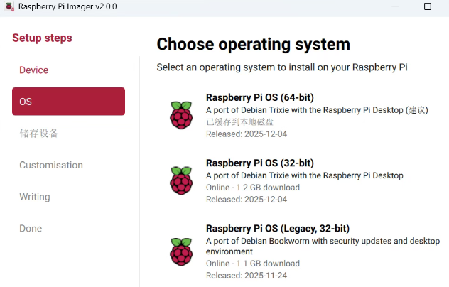

         接下来我们讲解一下软件部分。软件部分我们分为三个步骤去进行讲解吧,第一个步骤。是给树莓派烧录。系统那树莓派烧录系统呢,官方也是提供了他们的售后工具。而并不需要像我们传统的Linux开发板那样子,自己去编译内核,编译镜像,再进行烧录这一点树莓派的优势呢肯定是毋庸置疑的。
现在官网已经升级了大版本,v2.0.0
1. 加载设备列表
2. 选择操作系统
3. 选择存储设备
4. 自定义设置
然后点下一步,确认信息无误后烧录系统

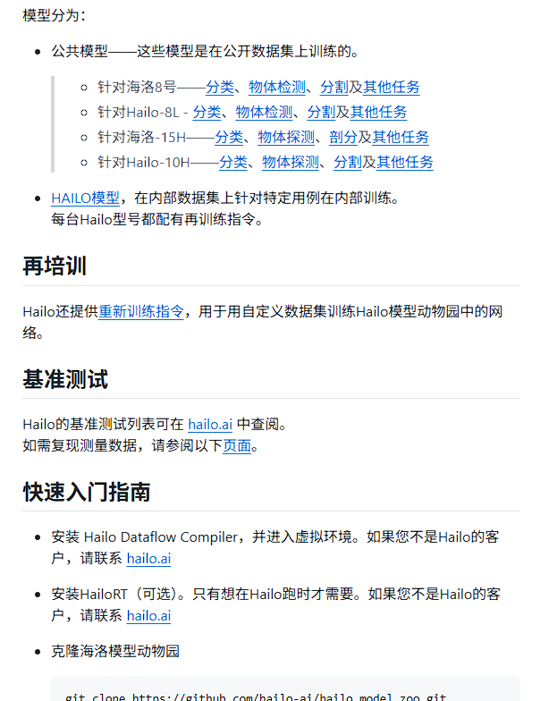

         然后第3点是关于他的这个视觉识别部分,我们买的这个算力板其实是用以色列一家厂商的算力芯片进行制作的。那在这家厂商的算力平台上,其实也是提供了一些已经训练好的模型。我觉得这里呢有必要向大家介绍一下这个模型的整个过程。这个模型首先是我们采集一些数据,然后呢要对这些数据在特定的软件里进行标记,也就是拉方框或者拉圆去标记它,并且在标记的过程中呢就比方说这是一个人,那你就要标记成人。这这是一个狗,那你就在标记的过程就把它就标记成dog。然后我们会把这个数据集给导出来,数据集标记的越精确越标准,后面的实现是越好的。然后导出来一个文件,这个文件不就是我们标记出来的结果吗?我们要把这个文件拉去训练。也就是让他通过各种各样的排列组合来去再形成一个文件。那这个文件呢其实就已经能够跑在一些英伟达的显卡上了,是一个非常标准的AI文件。可是这个AI文件还是不能应用在我们的树莓派上面。因为我们树莓派没有英伟达的显卡,那所以说这个时候就要用到厂家转化工具把这个文件转化成厂家能跑的文件。这就相当于是从这个PC端到嵌入式端的一个数据格式的一个转换,转换之后,我们在树莓派中再运行的话,它就会自动去调用这个算力平台,算力平台就能够启动起来了。

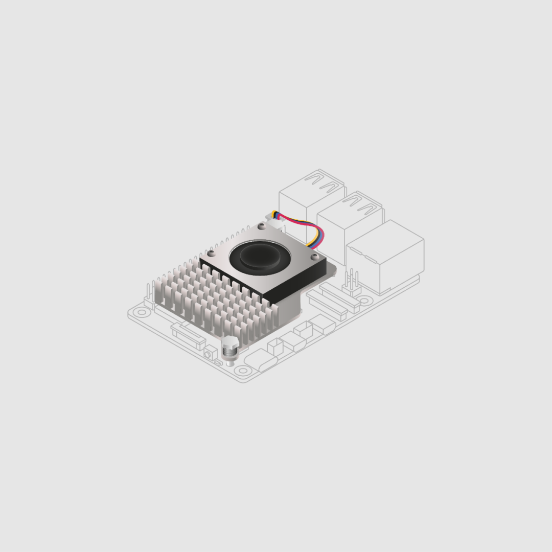

4. 为获得最佳性能,我们建议将 AI HAT+ 与 Raspberry Pi Active Cooler 搭配使用。如果您有主动冷却器,请在安装AI HAT+ 前安装。

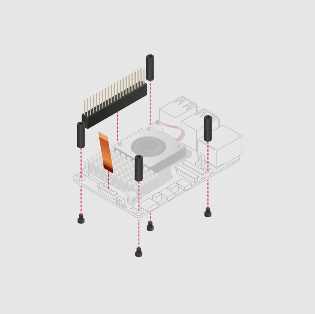

5. 使用提供的四颗螺丝安装垫片。将 GPIO 堆叠接头紧紧压在 Raspberry Pi GPIO 引脚上;只要所有引脚都能安装到位,方向并不重要。断开 AI HAT+ 的带状电缆,将另一端插入 Raspberry Pi 的 PCIe 端口。从两侧提起带状电缆支架,然后将电缆的铜接触点朝内,朝向 USB 端口插入。将带状电缆完全均匀地插入 PCIe 端口后,从两侧向下推动电缆固定器,将带状电缆牢牢固定到位。
6. 将 AI HAT+ 放在垫片上,用剩余的四颗螺钉将其固定到位。
7. 将带状电缆插入 AI HAT+ 的插槽。从两侧抬起带状电缆固定器,然后将电缆铜接触点朝上插入。将带状电缆完全均匀地插入端口后,从两侧向下推动电缆支架,将带状电缆牢牢固定到位。
8. 恭喜,您已成功安装了 AI HAT+。连接 Raspberry Pi 电源;Raspberry Pi OS 将自动检测 AI HAT+。

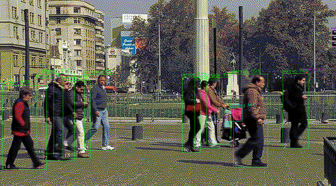

物体检测
该演示展示了神经网络检测到物体周围的边界框。要禁用取景器,请使用-n标志。要返回描述检测到的对象的纯文本输出,请添加该选项。请执行以下命令,在你的树莓派上试试演示:-v 2
rpicam-hello -t 0 --post-process-file /usr/share/rpi-camera-assets/hailo_yolov6_inference.json

当然在本次的这个活动中呢,我没有去进行这么复杂的训练。因为啥呢?我也没有英伟达的显卡,现在英伟达的显卡因为美国的制裁等等各项原因也太贵了。也购买不起,那以后要是有机会的话,可以给大家展示一下这个过程。咱们这边就是跑一下他们现成的,让他可以识别一下这个行人,他是有自己的一些库的,这些库里面我们都可以去实践一下。
通过这里GIT上的教程就可以自己进行训练了,定制一个属于自己的视觉智能体
