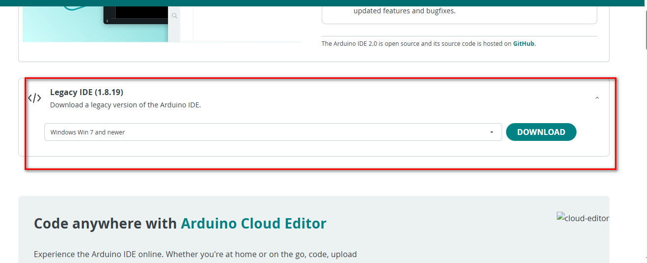

我们选用Arduino IDE来作为本次开发的工具。
下载Arduino IDE,https://www.arduino.cc/en/software/
我们使用旧版的1.8.19版本来开发。之前试了2.3.7版本,有很多问题,不好用。

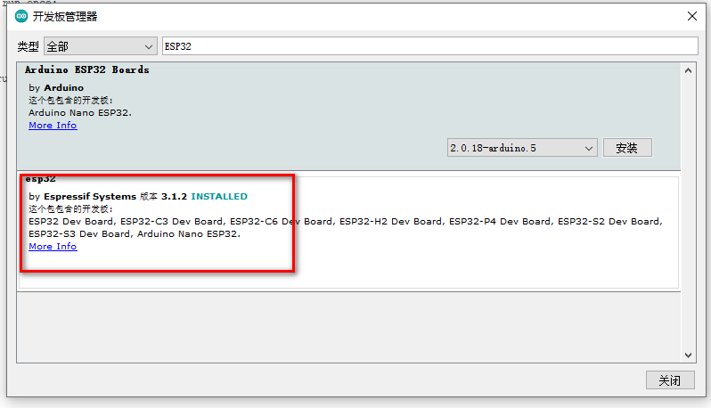

1、安装ESP32包
为了保证兼容性,安装3.1.2.

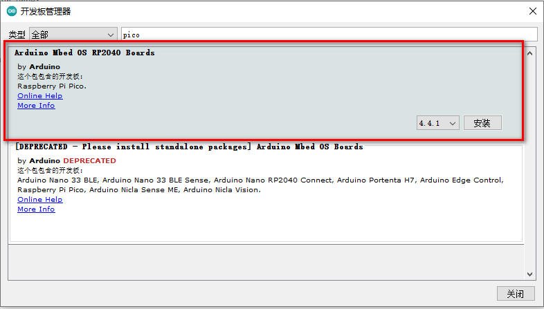

2、安装Raspberry Pi Pico Arduino
官方推荐使用4.4.3版本,但是我这显示的最新版本就是4.4.1,就暂时先安装4.4.1

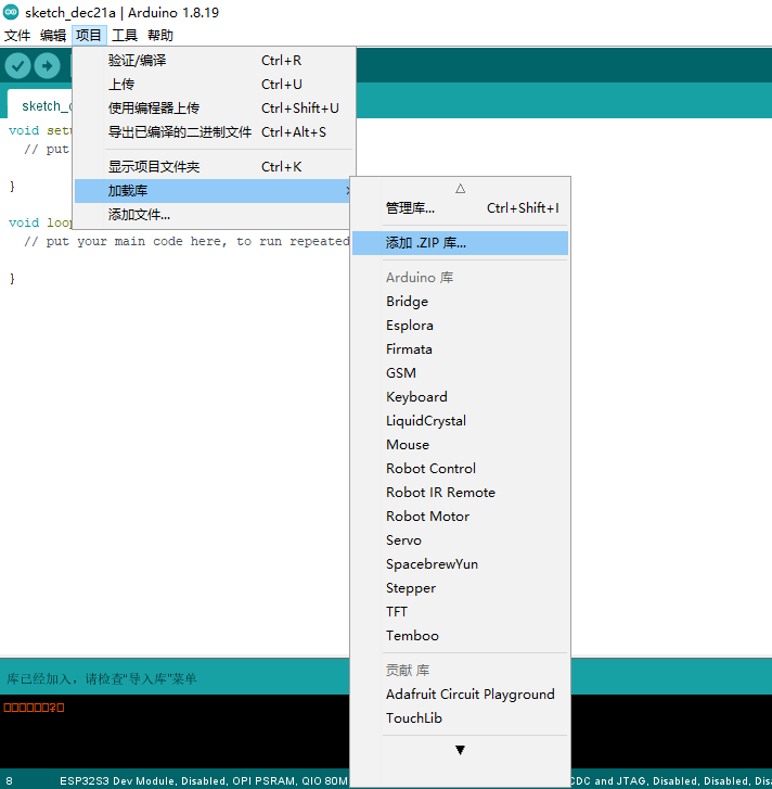

该库没有集成到Arduino IDE,需要自己从github下载,下载后手动导入到Arduino IDE.
下载地址:https://github.com/mmMicky/TouchLib
导入IDE:

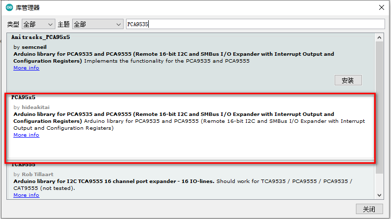

2、安装PCA9535库
因为开发板上使用了I2C的IO扩展芯片PCA9535,所以要安装PCA9535库。
版本:0.1.3

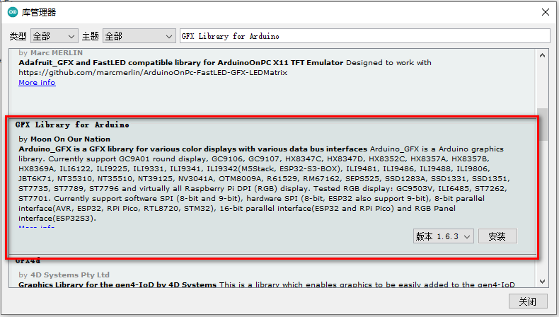

3、安装GFX Library for Arduino
版本:1.5.3
用于GUI设计

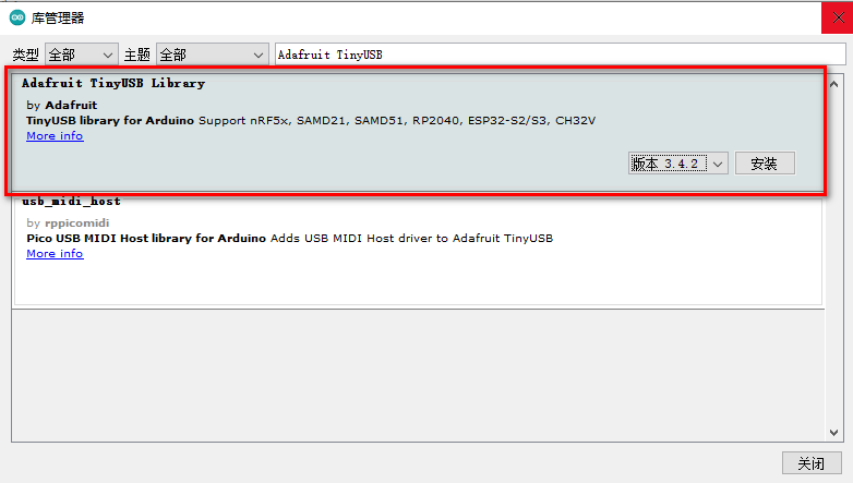

4、安装Adafruit TinyUSB
版本:3.4.2

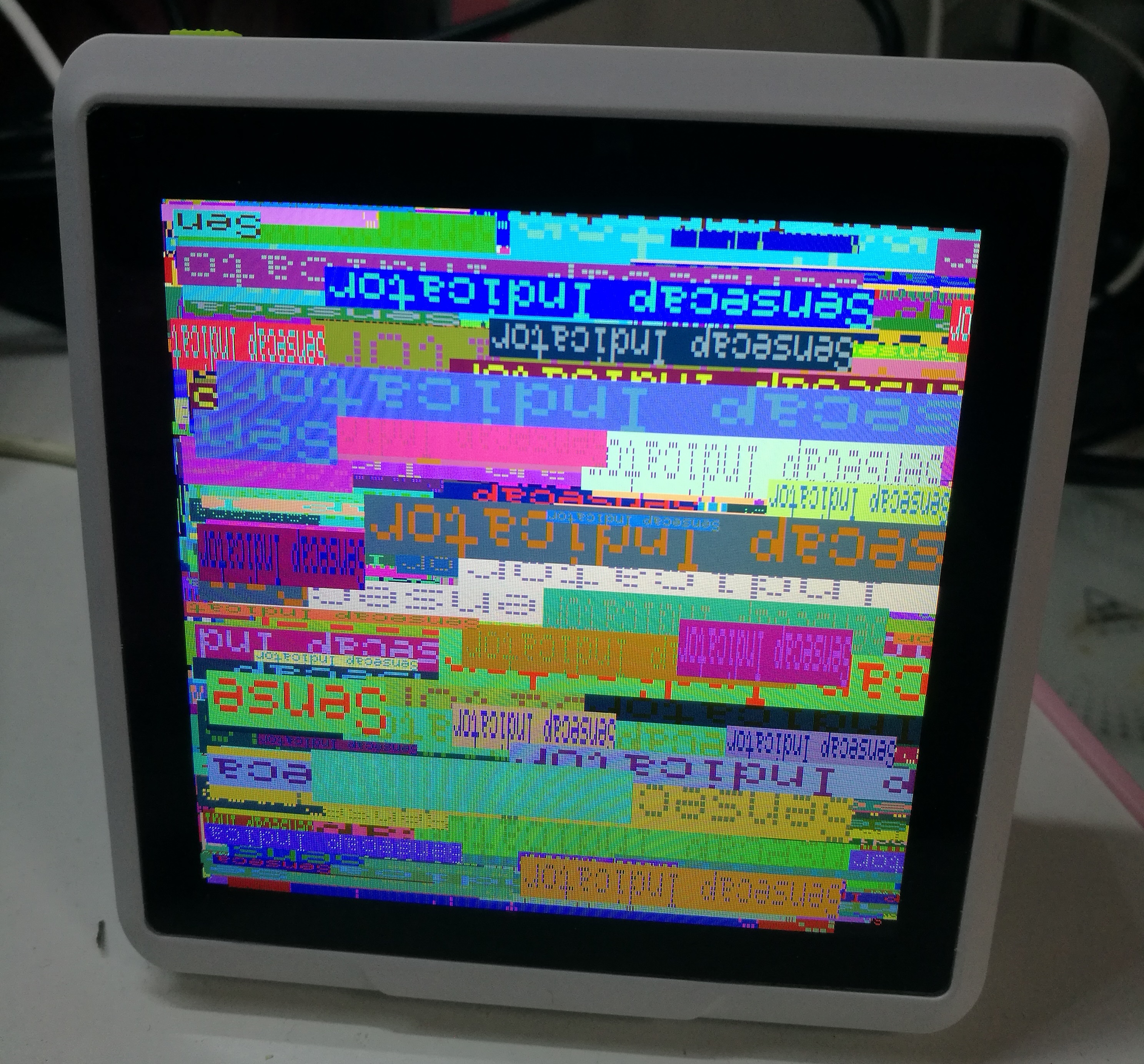

环境测试
在屏幕上随机显示“Sensecap Indicator”
代码:
#include <Arduino_GFX_Library.h>
#include <PCA95x5.h>
#define GFX_BL DF_GFX_BL // default backlight pin, you may replace DF_GFX_BL to actual backlight pin
/* More dev device declaration: https://github.com/moononournation/Arduino_GFX/wiki/Dev-Device-Declaration */
#if defined(DISPLAY_DEV_KIT)
Arduino_GFX *gfx = create_default_Arduino_GFX();
#else /* !defined(DISPLAY_DEV_KIT) */
#define GFX_DEV_DEVICE ESP32_S3_RGB
#define GFX_BL 45
Arduino_DataBus *bus = new Arduino_SWSPI(
    GFX_NOT_DEFINED /* DC */, PCA95x5::Port::P04 /* CS */,
    41 /* SCK */, 48 /* MOSI */, GFX_NOT_DEFINED /* MISO */);
// option 1:
// Uncomment for 4" rect display
Arduino_ESP32RGBPanel *rgbpanel = new Arduino_ESP32RGBPanel(
    18 /* DE */, 17 /* VSYNC */, 16 /* HSYNC */, 21 /* PCLK */,
    4 /* R0 */, 3 /* R1 */, 2 /* R2 */, 1 /* R3 */, 0 /* R4 */,
    10 /* G0 */, 9 /* G1 */, 8 /* G2 */, 7 /* G3 */, 6 /* G4 */, 5 /* G5 */,
    15 /* B0 */, 14 /* B1 */, 13 /* B2 */, 12 /* B3 */, 11 /* B4 */,
    1 /* hsync_polarity */, 10 /* hsync_front_porch */, 8 /* hsync_pulse_width */, 50 /* hsync_back_porch */,
    1 /* vsync_polarity */, 10 /* vsync_front_porch */, 8 /* vsync_pulse_width */, 20 /* vsync_back_porch */);
Arduino_RGB_Display *gfx = new Arduino_RGB_Display(
    480 /* width */, 480 /* height */, rgbpanel, 2 /* rotation */, true /* auto_flush */,
    bus, GFX_NOT_DEFINED /* RST */, st7701_type1_init_operations, sizeof(st7701_type1_init_operations));
#endif /* !defined(DISPLAY_DEV_KIT) */
 * End of Arduino_GFX setting
void setup(void)
  Serial.begin(115200);
  // Serial.setDebugOutput(true);
  // while(!Serial);
  Serial.println("Arduino_GFX Hello World example");
#ifdef GFX_EXTRA_PRE_INIT
  GFX_EXTRA_PRE_INIT();
#endif
  // Init Display
  if (!gfx->begin())
    Serial.println("gfx->begin() failed!");
  gfx->fillScreen(BLACK);
#ifdef GFX_BL
  pinMode(GFX_BL, OUTPUT);
  digitalWrite(GFX_BL, HIGH);
#endif
  gfx->setCursor(10, 10);
  gfx->setTextColor(RED);
  gfx->println("Sensecap Indicator");
  delay(5000); // 5 seconds
void loop()
  gfx->setCursor(random(gfx->width()), random(gfx->height()));
  gfx->setTextColor(random(0xffff), random(0xffff));
  gfx->setTextSize(random(6) /* x scale */, random(6) /* y scale */, random(2) /* pixel_margin */);
  delay(1000); // 1 second
正常显示了,说明环境搭建成功了。
