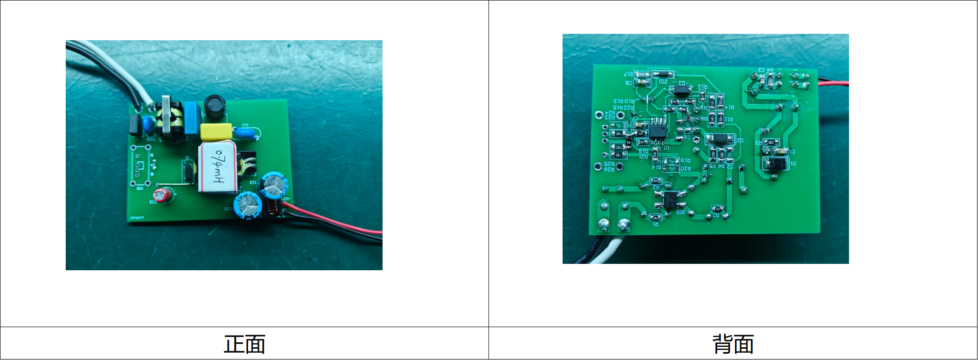

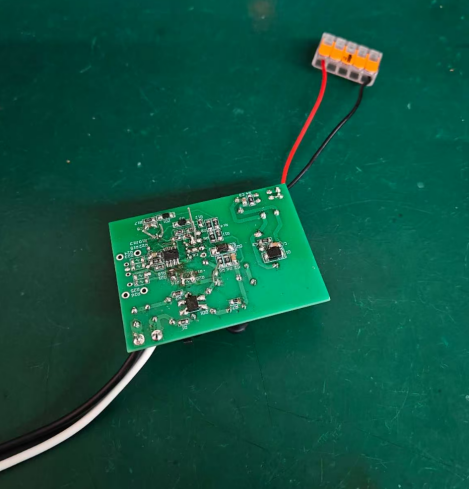

样机照片如下:

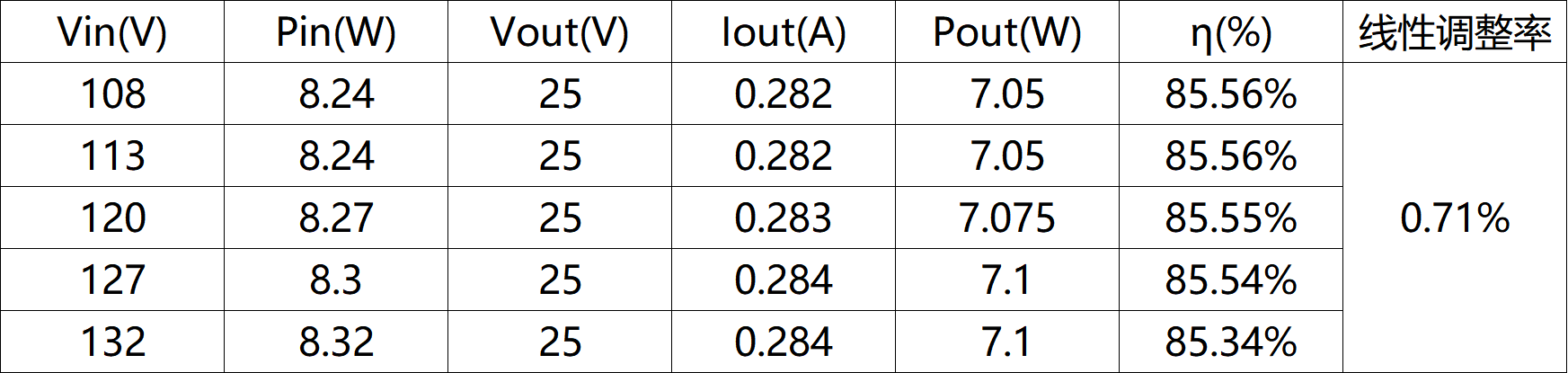

1、线性调整率和负载调整率

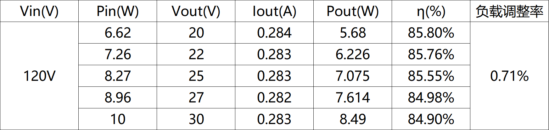

测试标准:
线性调整率:输入端测试,额定电压输出,全电压范围变化, 线性调整率在±3%以内。
负载调整率:输出端测试,线性调整率在±3%以内。
计算方式:(输出电流最大值-输出电流最小值)/输出电流平均值
测试条件:
线性调整率:输出电压不变(25Vdc),输入电压分别设为108/113/120/127/132Vac,接入电子负载后记录输出电流。
负载调整率:输入电压不变(120Vac),输出电压分别设为20/22/25/27/30Vdc,接入电子负载后记录输出电流。
两种调整率均小于1%,满足3%要求。

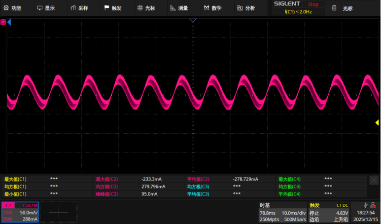

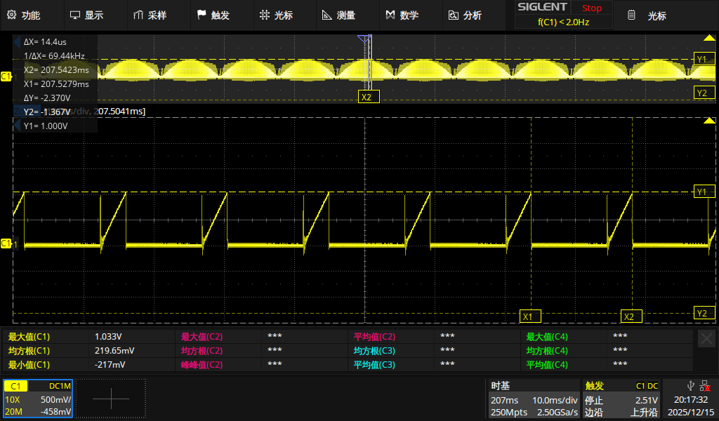

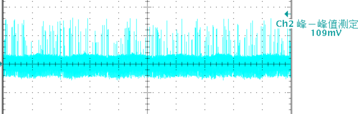

2、电流纹波测试
测试标准:测试出输出电流的峰峰值Ipp,平均值Ipp;
纹波计算方法:1/2Ipp/Iavg
测试结果:95/278=17.09%,满足小于30%,PASS。

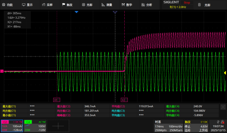

3、开关机延迟时间&过冲
测试时间为305ms,满足ES能效要求750ms,PASS;
输出电流没有发生过冲,PASS

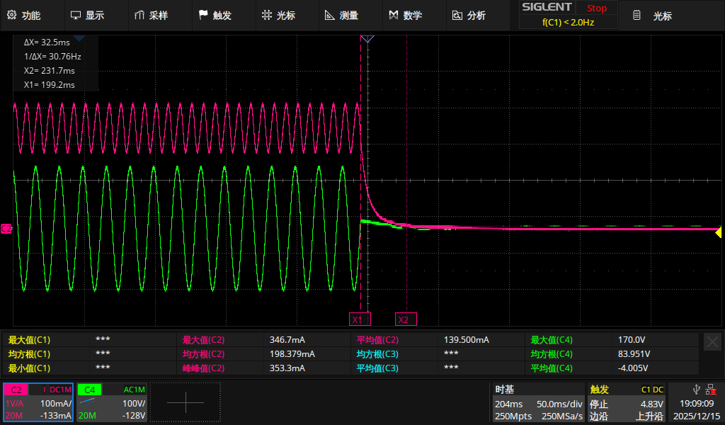

4、保持时间
保持时间32.5ms,也是非常快速。

上升时间81.5ms,小于300ms,PASS。

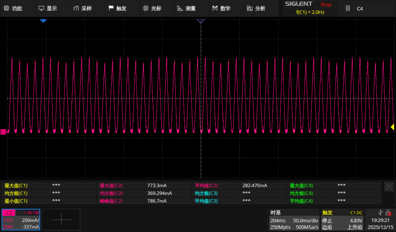

6、动态响应测试
判断依据:输出电流需要满足0.9*Iout~1.1*Iout,即:0.9*280mA~1.1*280mA,252mA~308mA,此时测试电流均方根值:369mA,另外通过计算输出电流的纹波可知,0.5*Ipp/Iavg=0.5*0.785/0.282=139%,显然这并不符合,一般适用于充电器测试。

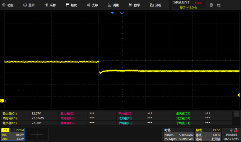

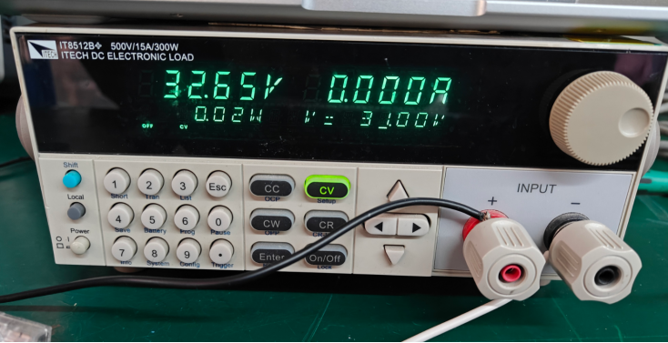

7.3 空载保护
空载电压32V,输出电容50V,不会导致电容失效,PASS。
7.4 过载保护
31V OVP保护,与理论设计一致,PASS。

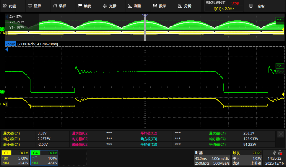

8、重要波形测试
8.1 MOS管应力测试

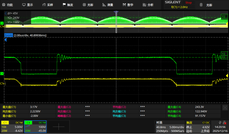

实测MOS管的VDS最大值243.3V,700VMOS管,余量很多,PASS。

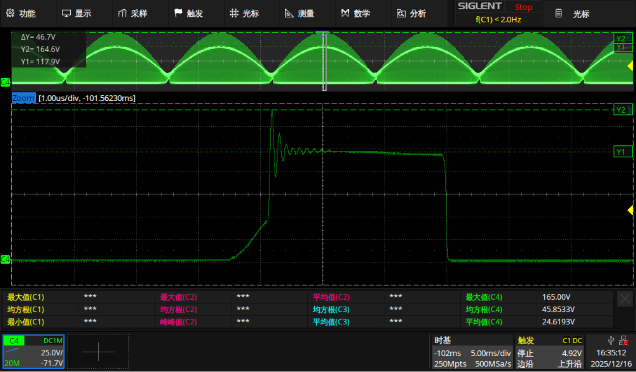

8.2 输出二极管应力测试
实测二极管VD最大值165V,400V二极管,余量很多,PASS。

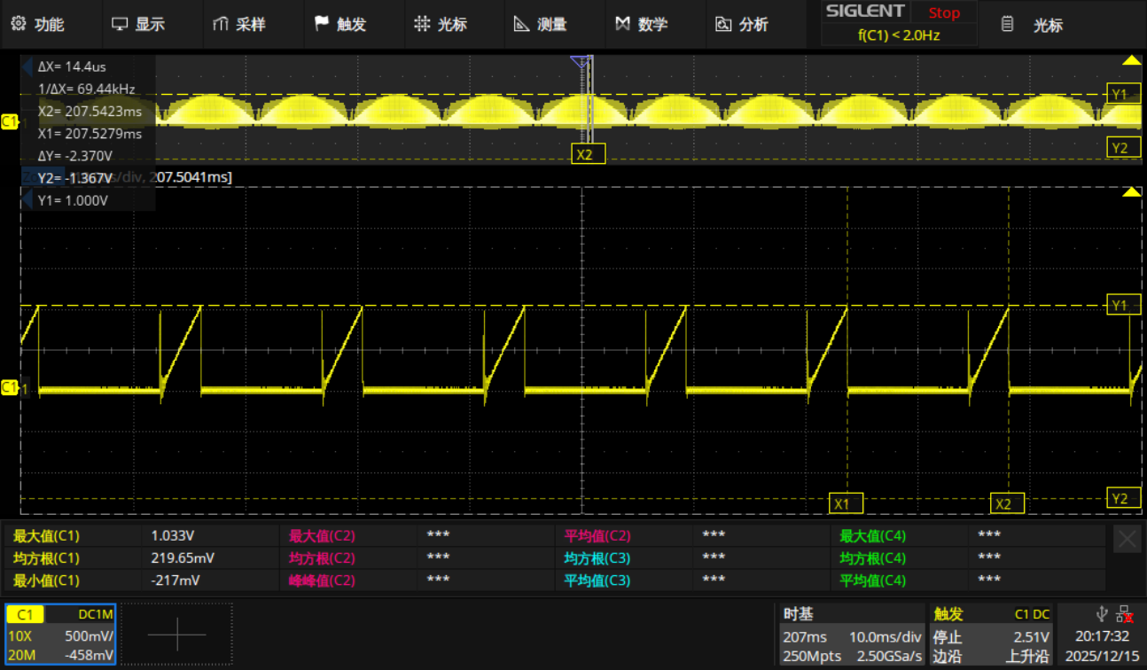

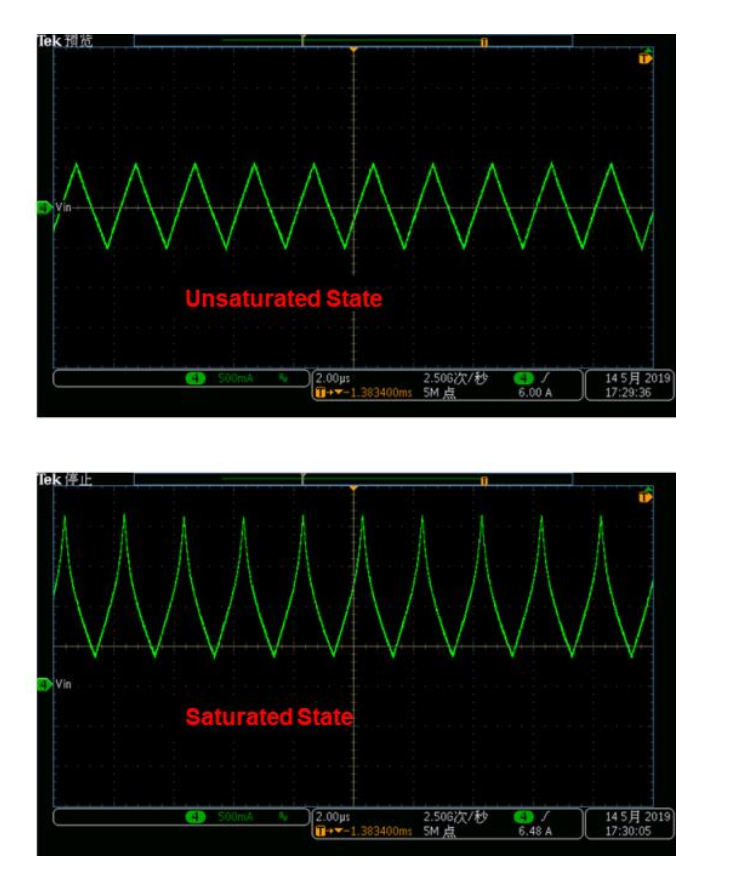

8.3 变压器饱和测试
测试条件:变压器在正常条件下运行,电流波形不能失真或变形;
测试方法:在25℃,40℃环境温度下老化4小时后,检测限流电阻两端的电压波形; 或连接到MOS晶体管的D极的输出的电流波形。
108V稳态测试结果(此时峰值电流最大,情况最恶劣),可以看到峰值电流波形没有发生变形,PASS。
如果变压器饱和,波形发生变形,会上翘。
上图第一张是没有饱和状态,电流波形正常,第二张就会上翘,波形变形。
对于刚入手的新人来说,不熟悉开关电源的变压器,可能很难判断变压器的饱和电流。像刚做出的电源,比较直接的办法是用热成像测量一下变压器的温度,听一下是否有异常噪声,如果温度超过110℃限值(130℃绝缘系统降额20℃),在变压器是含浸后有滋滋声音,那么有可能变压器就饱和了,如果是没有含浸手绕的变压器,由于高频开关作用下很容易有噪声。

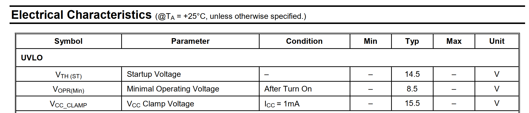

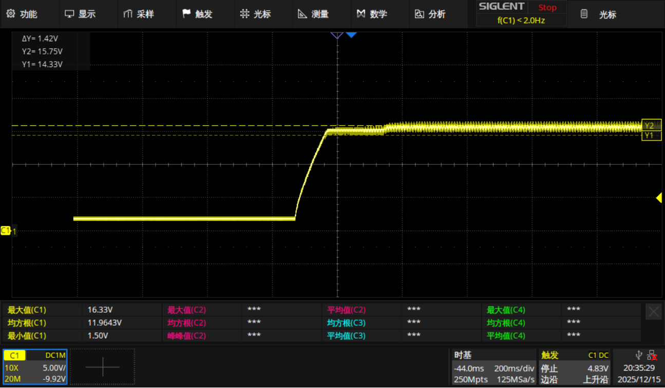

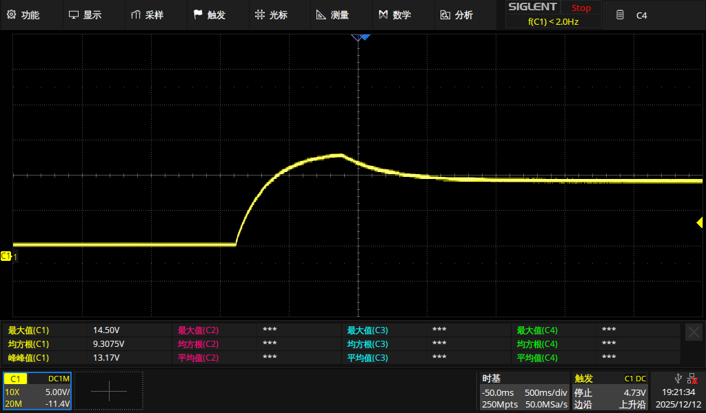

9、IC供电电压测试
108V测试,启机电压Vth=16.33V,规格书额定启机电压14.5V,满足需求,PASS;
欠压电压Vuvlo=14.33V,高于规格书最小工作电压8.5V;
稳态电压15.75V,规格书额定钳位电压15.5V,并没有发生钳位。

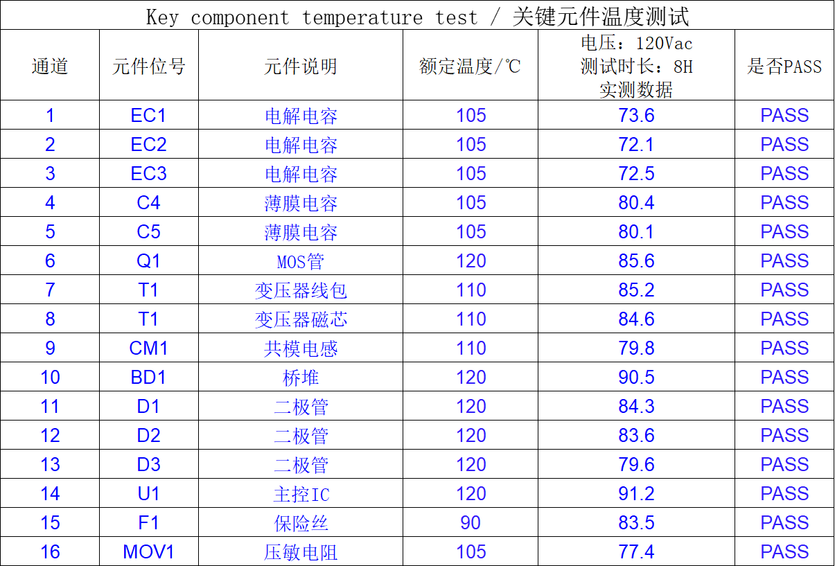

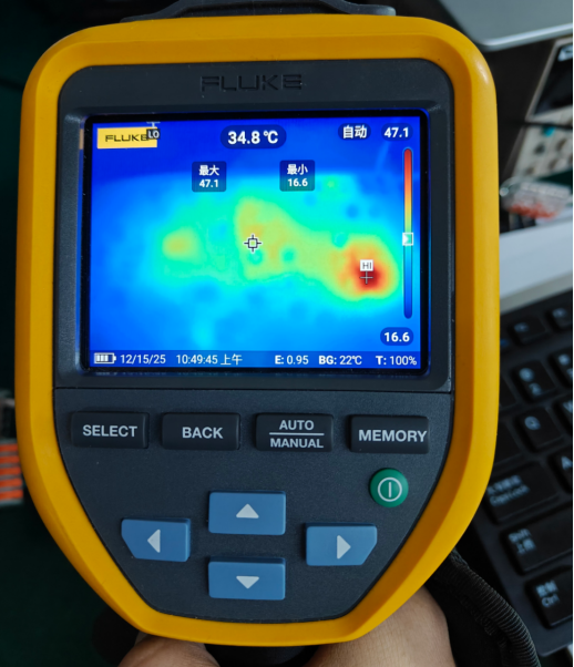

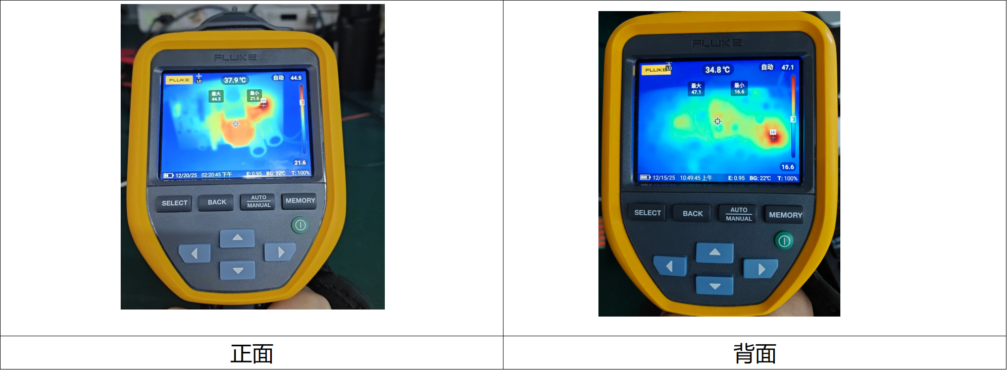

温升测试之前先用热成像对样机提前摸底一下,看看哪个元器件更热,方便后续测试进行判断。老化半小时后,从图像来看,变压器(37.9℃)和副边二极管比较热(47.1℃)。
具体温升测试规范见我之前分享的文章:搞定灯具温升测试,看这篇文章足够了
采用热电偶的测试法,最终测试结果如下。
比较高的温度,跟热成像一致,有变压器,二极管,还有主控IC,温升PASS。

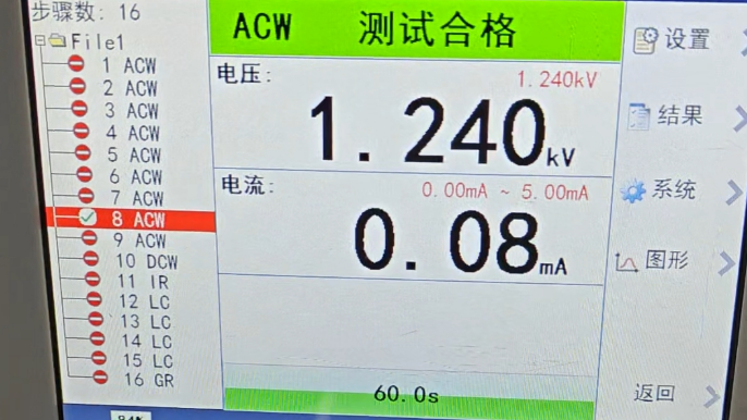

11.1 耐压测试
输入对输出进行测试,2U+1000Vac,1240Vac测试,PASS

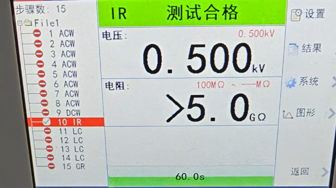

11.2 绝缘阻抗测试
输入对输出,测试绝缘性能,标准大于2MΩ,测试结果PASS

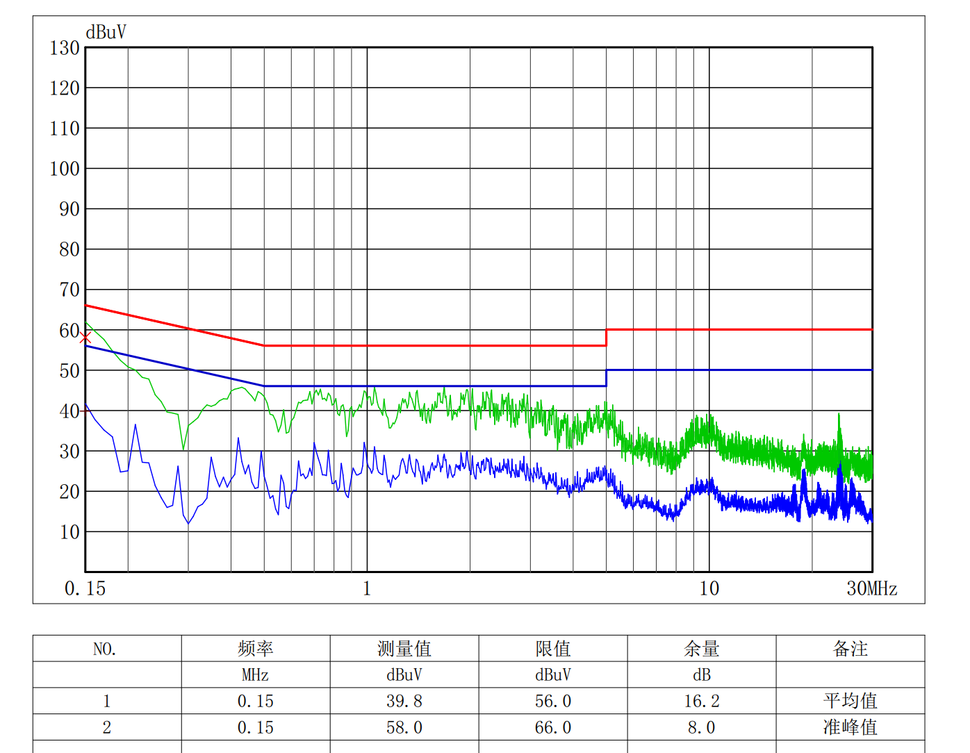

12.1 传导测试/CE
电磁兼容这块测试是比较头疼的部分,也是目前感觉最难的调试,不过结果是好的,最终测试PASS。
测试标准:FCC PART15 CLASSB
判定依据:一台样机6dB裕量,两台以上有4dB裕量
测试结果:实测下来裕量@150KHz最少有6.9dB。

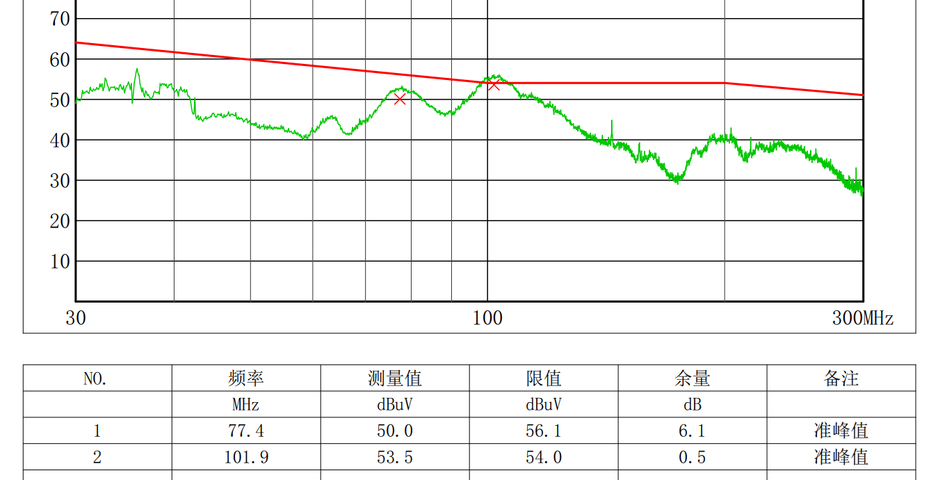

12.2 辐射测试/RE
辐射比较难搞,更多的是共模干扰,厂内设备测试仅供参考,最终测试PASS。
测试标准:CDNE-M2替代法测试;
判定依据:一台样机6dB裕量,两台以上有4dB裕量;
测试结果:实测下来裕量@103.1MHz最少有0.9dB。

2.1 上电发现无输出
1、问题现象描述
上电发现无输出,IC供电正常,VGS驱动电压正常,CS电阻电压几乎没有。
实际上VCC电压上升,然后下跌后平稳。
2、问题原因分析

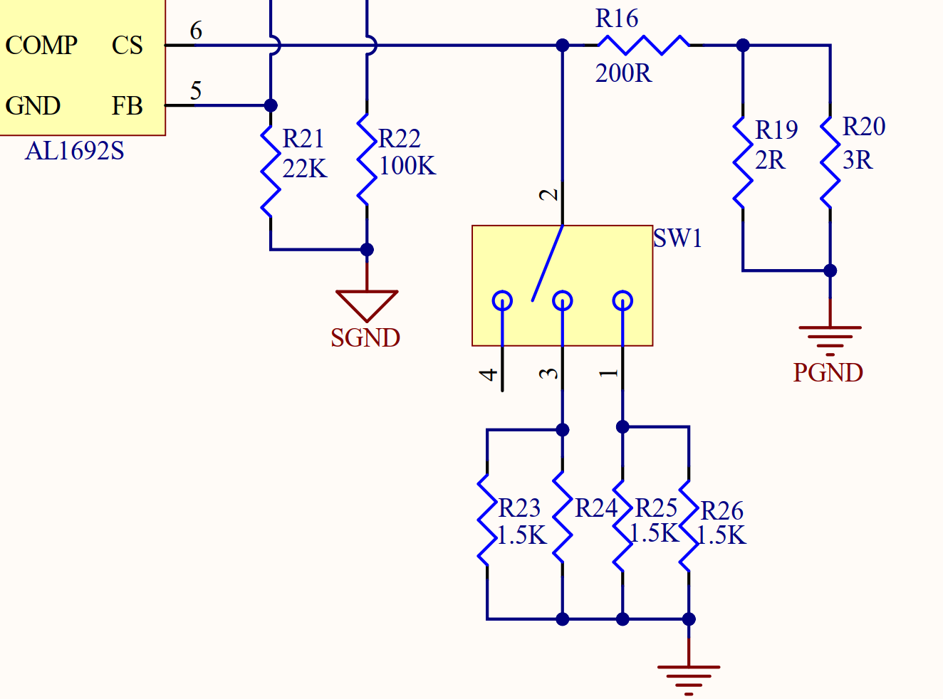

由于V1.0版本由于拨码开关的PCB封装过小,所以没有安装开关,意味着高档和中档功率就没有,只有低档功率,问题点出现在加了R16分压电阻,导致CS电阻是R16 200R串联R19 2R //R20 3R,与理论上的很小的2R //3R,多出一个R16电阻。所以CS电阻变大了,CS引脚几乎就不导通。
03、问题解决方案
拆除R16,把R19和R20叠层的方式并联到R16位置上,并且把R19和R20原位置连起来,这样就实现了一档功率。考虑到项目进度和成本因素,项目的三档功率需求变更为单档功率。

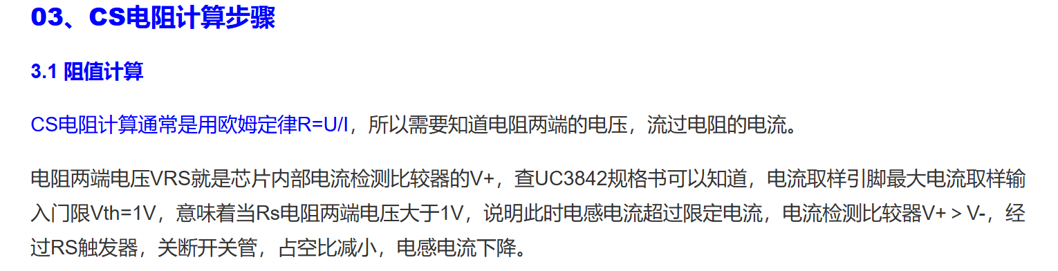

2.2 输出电流偏高
1、问题现象描述
输出电流原本设置280mA,采样电阻设置2Ω//3Ω,实际输出330mA,与实际需求不准确.
2、问题原因分析
CS电阻改大,输出电流就能减小,这是由于IC内部的误差放大器闭环控制的结果。
具体内容参考我之前分享的文章:CS电阻的选型与计算
03、问题解决方案
R19和R20更改为2.4Ω//3.6Ω。

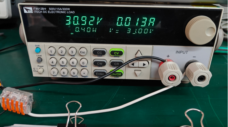

2.3 输出电流不稳
1、问题现象描述
输出电压20V正常输出0.28A,随着电子负载的电压缓慢增大,输出电流逐渐减小,不能稳定在0.28A,直至调整到30V电流为0,但是空载电压可以达到32V,按照理论来说,输出电流不应该这样,恒流源芯片不能实现恒流。
2、问题原因分析

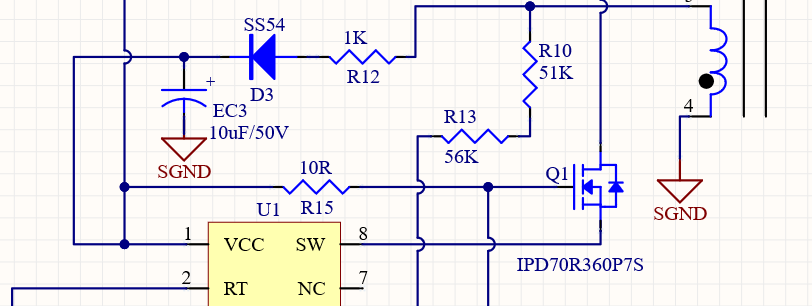

在我断电检查是否有漏焊,重新上电发现开始有输出电流突然没有输出电流了,用万用表测量VCC-GND阻抗发现只有几十K,所以IC的VCC引脚击穿了。于是换了新IC重新带载,25V没问题,缓慢增加到30V出现了输出电流戛然而止,检测VCC电容电压上升到19V,VCC引脚击穿了。说明输出电压一旦增大到30V,根据匝比的关系,辅助绕组电压也会增大,一旦电压超过VCC引脚最大电压值,VCC就会损坏。
根据原理图可知,VCC的回流路径,经过限流电阻R12,二极管D3,经过电容EC3,到达VCC引脚。辅助供电电压分摊给R12,D3,以及VCC引脚,所以猜测可能是限流电阻分摊电压太小导致VCC供电电压损坏,可以增大限流电阻。
03、问题解决方案
增大限流电阻R12从10R到510R,串联分压原则,VCC电压应力就会减小的14.5V,也就不容易击穿。
2.4 VDS电压振荡时间长
1、问题现象描述
加RCD吸收后,VDS,VFB波形,振荡时间比较长,有5次振荡才稳定。
2、问题原因分析
这种振荡属于变压器的漏感和MOS管寄生电容形成的LC谐振,适当加阻尼可以减小振荡,所以在D2后串联100R电阻实现振荡时间减少,从5次振荡减小到3次。
03、问题解决方案
D2后串联100R 1206电阻可以减小振荡。

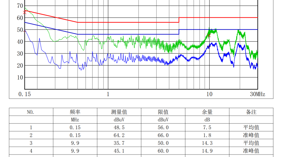

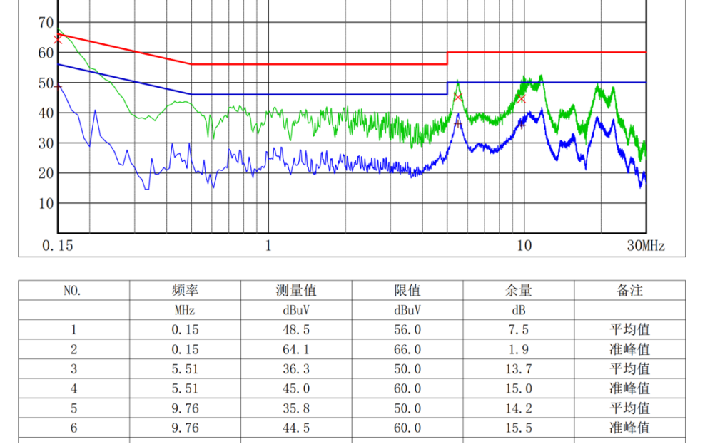

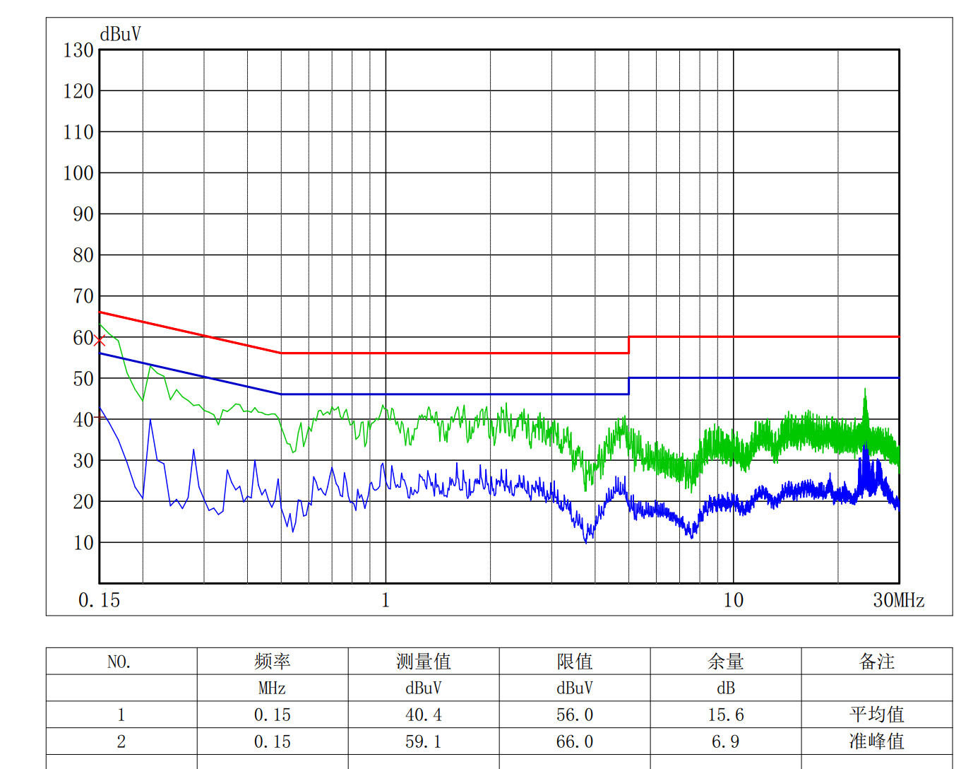

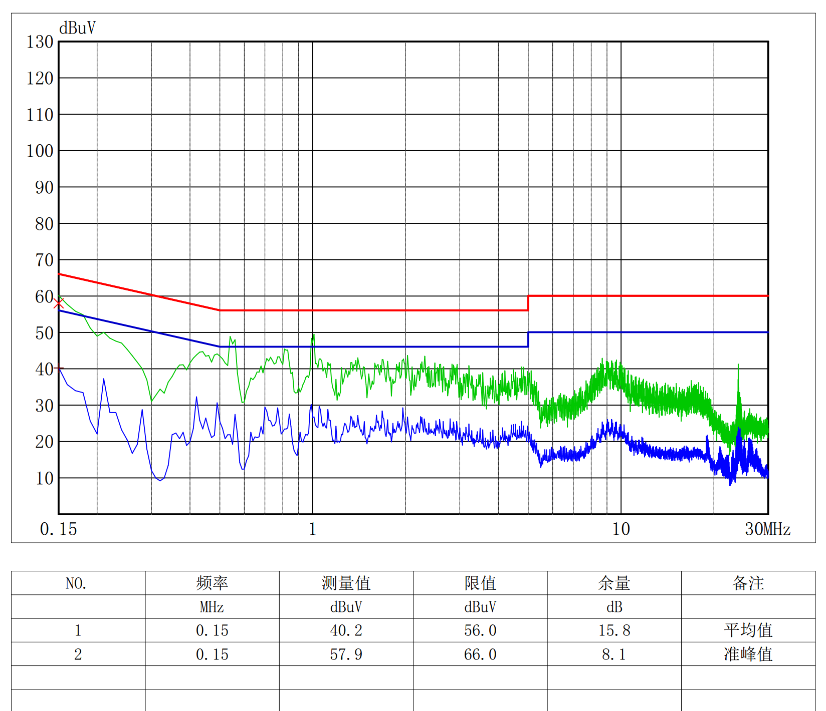

2.3 传导150K频段超标
1、问题现象描述
传导L、N线均在150K频段超标,不满足6dB裕量要求。
传导L线裕量最差1.9dB,N线裕量1.8dB。
2、问题原因分析
输入电压120V,此时的150KHz这个频段超标属于差模干扰。
主要干扰源:开关电源基础工作频率及低次谐波。
判断依据:开关电源工作频率通常在50kHz-135kHz之间,其2-10次谐波正好落在150kHz-1MHz范围内。
确认方法:用示波器测量开关管驱动频率,计算其谐波频率是否匹配超标点。
120V 80K,如果是2次谐波计算下来,160KHz左右,观察开始翘起来的位置,刚好是从150KHz频段下来的,说明此时的噪声来源于2次谐波,属于差模干扰。
03、问题解决方案
C5 100nF/630V加大道220nF/630V
改之后,传导L线裕量8dB,N线裕量8.1dB,满足6dB。
但是这次变更带来新问题:母线电容改大,PF和THD变差,不过满足能源之星要求pf大于0.7要求,PASS。

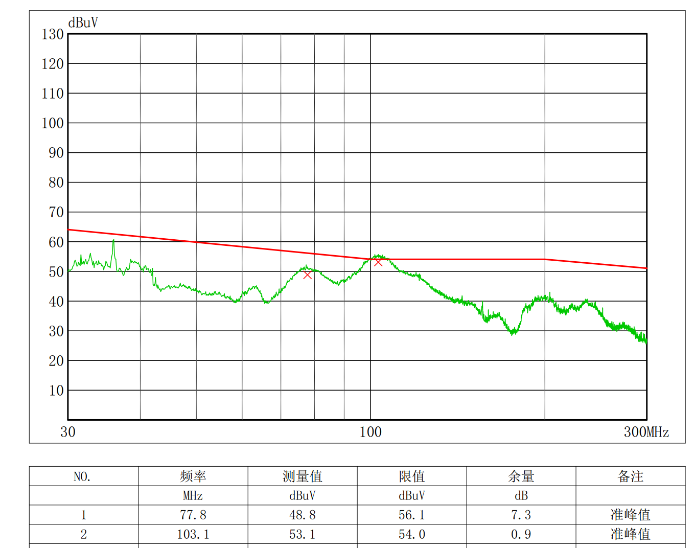

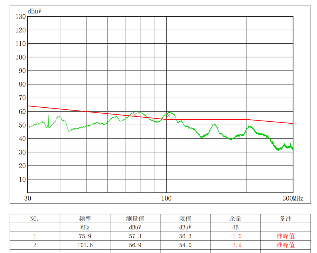

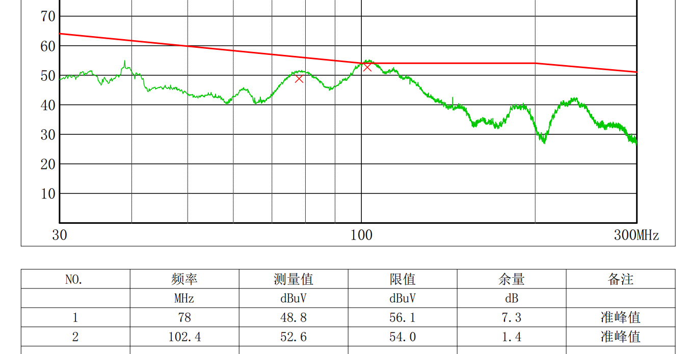

2.4 辐射CDNE法超标
1、问题现象描述
传导PASS,辐射CDNE法超标,最差2.9dB。
2、问题原因分析
输入电压120V,此时的50MHz~100MHz这个频段超标属于共模干扰。
主要干扰源:普遍是输出整流管反向恢复电流引起;
整改方法:输出整流管串磁珠;调整输出整流管的RC吸收参数等等;
我采用的是调整RC吸收参数。
RC电路,C1 100pF改220pF,RE测试结果,只有0.5dB裕量,相对来说改善很多。
继续加大电容,100pF//220pF=320pF,最低裕量1.4dB,如果是做认证的话是PASS的。
03、问题解决方案
将RC回路的电容C1 100pF改为220pF并联100pF=320pF,PASS。

您好,我有一些问题想问一下
1.改电容搞定传导超标,结果 PF 变差了,有没有省事的办法平衡一下?
2.除了看波形、听声音,咋快速判断变压器饱没饱和?  麻烦帮我解答一下谢谢

你好,谢谢你的问题,下面我来回答一下你的问题。
问题1:改电容搞定传导超标,结果 PF 变差了,有没有省事的办法平衡一下?
如果改了电容,PF变差,可以调节一下IC的Comp脚补偿电容电阻可以调节。
如果不想改电容,可以改一下差模电感,这个需要实际调试,最终找到一个相对平衡的电路参数。
问题2:除了看波形、听声音,咋快速判断变压器饱没饱和?
电流突变法是最常用手段,用电流探头测初级电流或MOS漏极电流,饱和时电流会非线性陡增,会翘头,而且波形出现尖峰、不对称,甚至引发过流保护。
还有就是老化热机,用热成像仪看下变压器会不会短时间内温度上升很快。
还有一种方法是断电后,用LCR表测试一下电感的余量,如果余量低于设计余量30%以上,可能就饱和了。

你好,我有一个问题想问一下帖主
1. 为啥把限流电阻R12从10Ω改成510Ω,就能防止IC的VCC引脚被击穿呀?

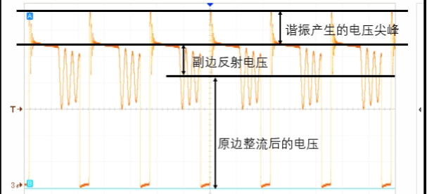

问题2:mos的应力测试,是不是还有电流应力需要测试,电压的组成包括哪些?
你说的这个是对的,MOS管作为关键元器件来说,我们一般会有电压电流温度测试,降额设计,MOS管主要是电压应力比较关注,更多的失效情况主要是电压应力太高,超过VDS的余量,导致失效。MOS管和变压器的主绕组是串联的,所以电流是一样的,我通过测试变压器的饱和电流就能判定MOS管电流是否超出降额。通常情况下,电流余量在100℃下都还蛮高的,通过计算来看,峰值电流在比较小,2A左右,电流一般通过温升测试会反应出来,热成像和热电偶线测试出来温度还不错,说明电流是不大的。
对于MOS管的电压应力主要是有三个部分组成,1.原边整流后的电压Vin 2.副边反射电压Vor 3.漏感尖峰电压Vspike
Vin很好理解,输入电压*1.414,输入市电电压的峰值,120V*1.414;
反射电压Vor,在mos管关断的时候,副边反射到原边的电压,一般80~100V左右:
漏感电压Vspike,是由于变压器中主绕组没有传输到后级的漏感和mos管的D和S极产生结电容Coss,形成了LC谐振,产生的尖尖的尖峰。
一般这种尖峰通过RCD吸收回路吸收掉。

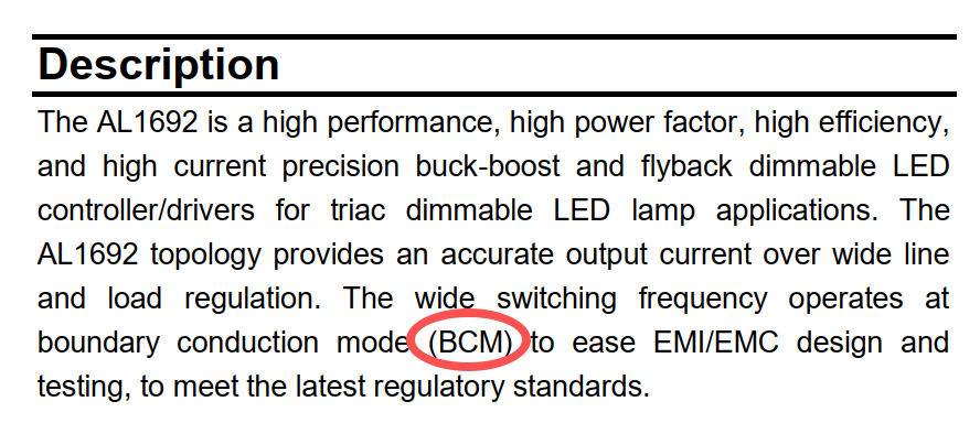

问题3:怎么看电源工作在什么模式?
电源的工作模式跟选择的控制器有关,一般datasheet会有写,直接的是看峰值电流的波形。
像1692这款IC工作在临界模式BCM,特征是原边电流有多少,副边电流就释放多少。
还有是准谐振QR模式,在MOS管关断和再次开启的时候,会有谐振出现,通常在第一谷底T0时刻强制导通MOS管,拉低VDS电压为0,这种提高效率的控制方式称为QR准谐振。这也相当于半个软开关,在T0时刻,即最小Vds状态下开通MOS管,MOS管开通损耗低,效率高。
对于MOS管来说,主要有三大损耗:导通损耗、开通损耗和关断损耗。导通损耗跟导通阻抗(Rdson)成正比,P=Id^Rds(on)。开通损耗和关断损耗是跟电压电流有关,由于是高压MOS管,开关损耗大。
对于反激拓扑这种开关方式属于硬开关,指的是在MOS管导通到关断和下一次导通关断的电压和电流有延迟,在交叉处,有损耗P=UI。
问题4:电流纹波算法为啥是这样算?
通常恒压源的会考虑纹波大小在1%左右,如果在像LED驱动这样要求纹波<30%,那非常不稳定了。
一般是测试方法需要准确:X1档位,20M带宽限制,交流耦合,输出电压的峰峰值,采用接地弹簧进行接地以便减小EMI的引入,边沿触发,可以得到如下图。
而恒流源LED驱动不一样,做成整灯考虑LED灯的频闪问题,北美要求PAM@200HZ<30%,所以纹波要求跟这个挂钩。
纹波电流(Ripple Current):指叠加在直流输出电流上的交流分量,通常用峰峰值(Peak-to-Peak)或有效值(RMS)表示。
纹波率(Ripple Factor):纹波电流峰峰值的一半除以平均输出电流(即纹波电流幅值与平均电流的比值),常用百分比表示。
测试出纹波率满足30%以下要求,频闪也不会超标,同时我们也会用光源频闪仪测试整灯频闪情况。

@电源学习通
你好,我有一个问题想问一下帖主1. 为啥把限流电阻R12从10Ω改成510Ω,就能防止IC的VCC引脚被击穿呀?
你好,谢谢你的评论,我回复一下你的问题。
主要是用的KVL定律,这是一个完整的电流回路,辅助供电是一个电源,经过电阻R12,二极管SS54,电解电容,VCC引脚。这里电阻是分压和限流的,分担一部分辅助供电的电压,VCC电压就会降低,开始的10R阻值小,分压也小,导致VCC电压偏高,VCC引脚烧毁,当增大限流电阻R12从10R到510R,串联分压原则,VCC电压应力就会减小的14.5V,也就不容易击穿。

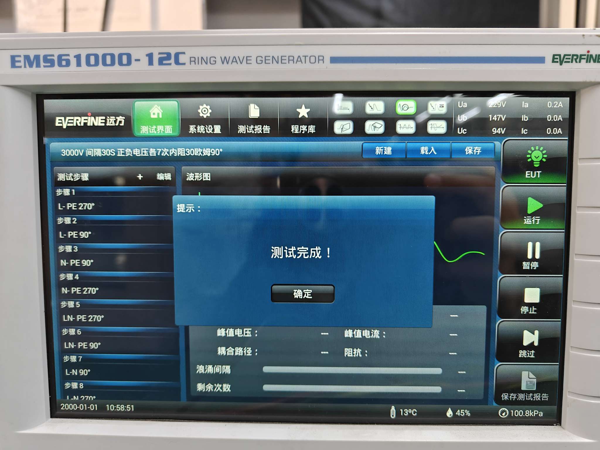

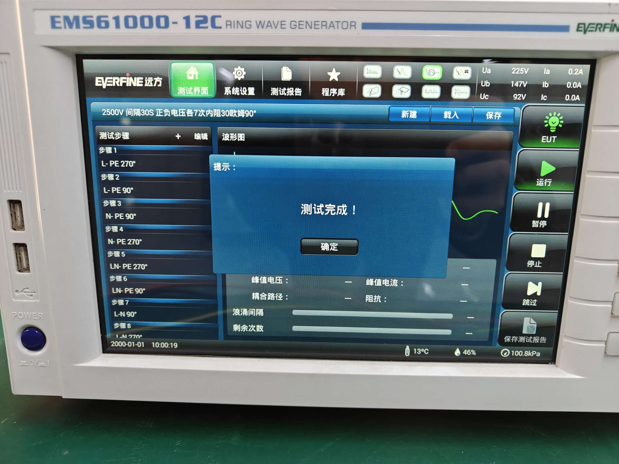

1.振铃波测试(Ring wave)
模拟电网开关/熔断器动作产生的阻尼振荡过电压干扰
测试标准:核心标准:IEC 61000-4-12(北美等同CSA IEC 61000-4-12,国标GB/T 17626.12等同)
​核心波形:100ns上升沿,振荡频率100kHz/1MHz,衰减到50%峰值≤15个周期,源阻抗50Ω
北美要求测试振铃波,这个在认证要求能源之星,要过这个测试,类似于中国和欧洲的雷击浪涌。
测试要求是:2.5KV,60s,30Ω或者12Ω
加严要求,两次加严,2.5KV*1.2倍=3KV,60s缩减一半30s,30Ω。
我是先测试了标准要求,发现功能正常,性能正常。
随后加严到了3kV,30s,30Ω,也顺利测试PASS↓↓
所以振铃波测试可以通过3KV,30s,30Ω。

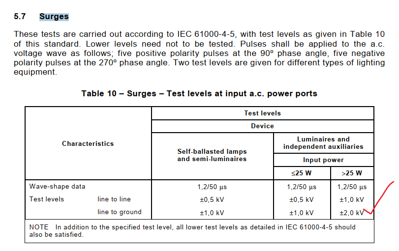

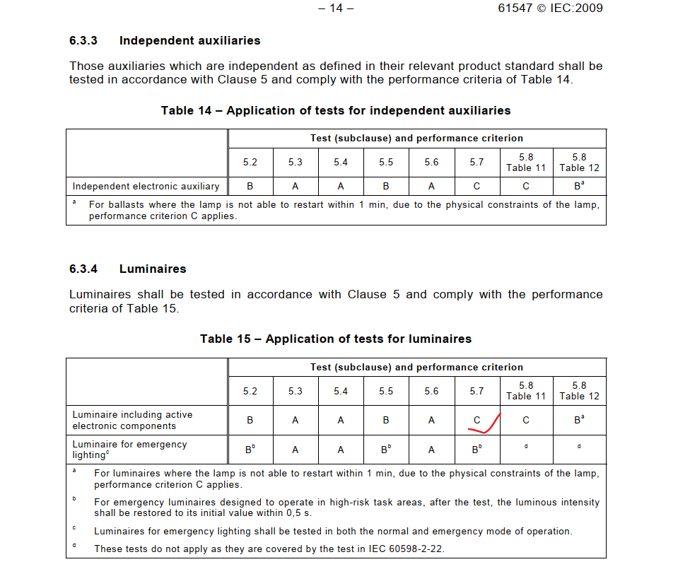

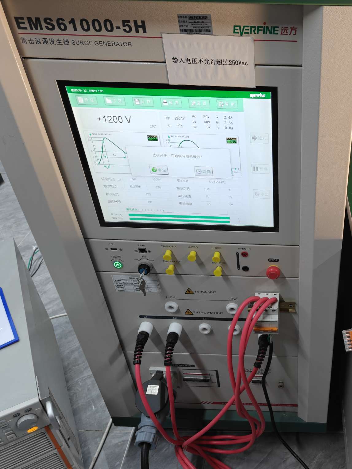

2.雷击浪涌
模拟雷电直击/感应、电网雷击过电压带来的大能量浪涌干扰,通常来说,雷击浪涌干扰能量要大于振铃波要求,所以国内和欧洲通常测试雷击浪涌,北美偏向于振铃波。
测试标准:IEC 61000-4-5(北美等同CSA IEC 61000-4-5,国标GB/T 17626.5等同);军用参考MIL-STD-461G CS116
​核心波形:
​电源线/短距离信号:1.2/50μs电压 + 8/20μs电流(组合波,源阻抗2Ω/12Ω/42Ω)
按照国际电工委员会IEC制定了IEC61547对组合波要求是Class C,大于25W,小于等于25W。
一级雷击:差模500V 2Ω,共模1KV 12Ω
加严操作,电压1.2倍。
即:差模600V 2Ω,共模1.2KV 12Ω
二级雷击:差模1KV 2Ω,共模2KV 12Ω
即:差模1.2KV 2Ω,共模2.4KV 12Ω
本产品LED驱动属于低干扰控制,需要过一级雷击即可。
这款小于25W,所以理应测试差模500V 2Ω,共模1KV 12Ω。
我加严测试1.2KV,差模1000V 2Ω,共模1.2KV 12Ω。
IEC61547要求测试等级满足Class C,加严要求过Class B,只允许没有人工干预情况下样机正常,就像我们希望电子产品即使打雷了也要工作正常,可以允许微弱变化,但是打雷过去后依然正常工作。
顺利测试PASS↓↓

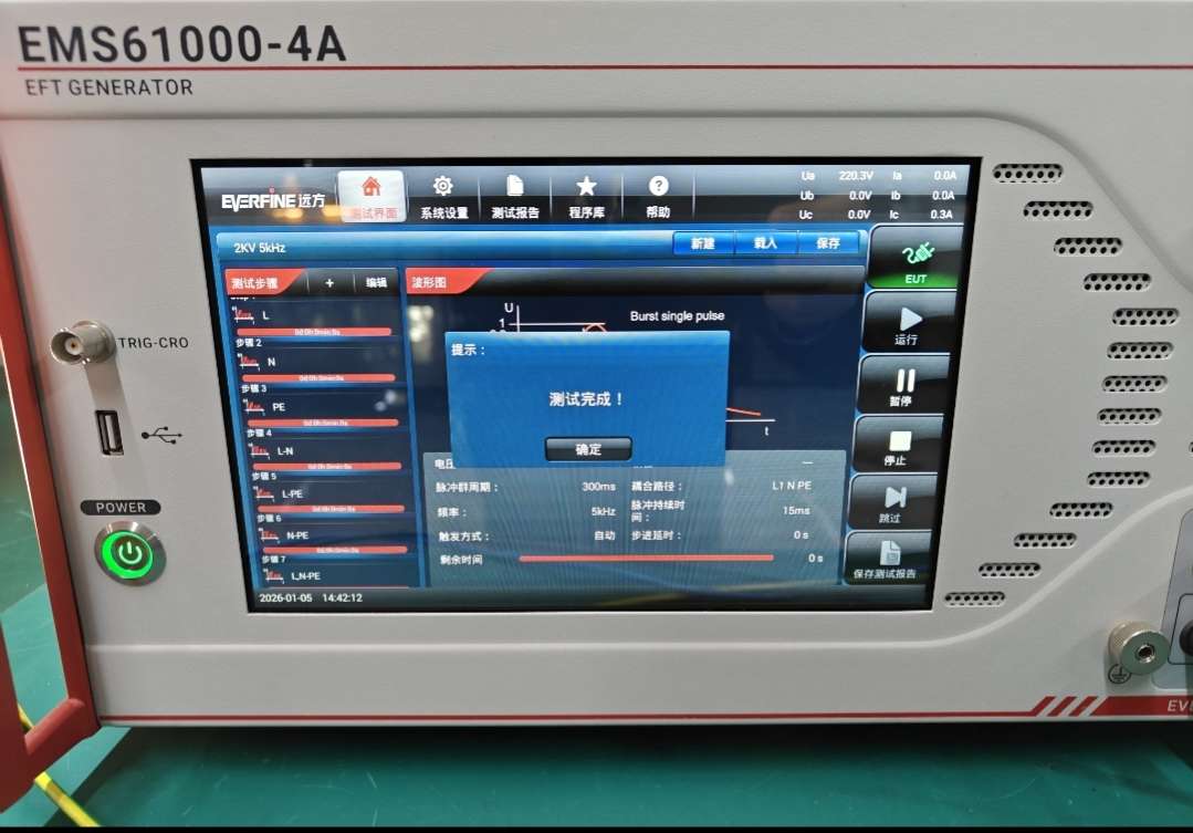

3.脉冲群EFT
EFT模拟电气开关通断、继电器动作产生的高频快速瞬态脉冲群干扰
测试标准:IEC 61000-4-4(北美常等同采用,如CSA IEC 61000-4-4)
英文名称:电快速瞬变脉冲群Electrical Fast Transient/Burst Immunity Test(简称EFT/Burst Test)
测试要求:2KV,脉冲频率5KHz,脉冲群周期300ms,加严14min到28min。
测试过程中灯板有闪烁现象,测试完成后功能和性能正常,判定等级B,满足要求。
顺利测试PASS↓↓
