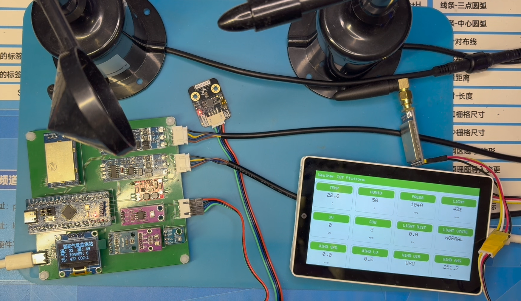

硬件选型与电路设计
采集板主要采集气象信息。主控采用STM32F103芯片。显示面板使用M5STACK TAB5开发板制作。选用的关键元器件均来自DigiKey平台的支持,具体选型如下:
1. 采集板主控芯片
STM32F103:意法半导体推出的一款基于 ARM Cortex-M3 内核的高性能 32 位微控制器,在嵌入式学习入门或常规的嵌入式产品中也有大量的应用,好处就是资源丰富,教程多,上手快的特点。
2. 传感器模块

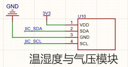

温湿度传感器:AHT20一款高精度、完全校准的I2C数字输出温湿度复合传感器。采用了新一代的ASIC专用芯片、改进的MEMS半导体电容式湿度传感元件和标准片上温度传感元件。具有性能可靠、即插即用、性价比极高的温湿度传感器,是当前嵌入式项目和消费电子产品中温湿度测量的热门选择。
气压传感器:BME280气压传感器,采用I2C接口通信,精度高、功耗低,非常适合气象监测应用。气压测量精度±1hPa,完全满足气象监测的精度要求。

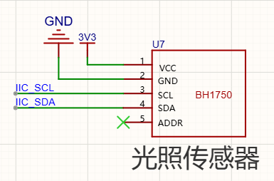

光照传感器:BH1750是一款数字式环境光强度传感器,通过I2C接口输出16位数字信号,测量范围0-65535 lux,无需外部元件即可工作。它采用ROHM的光敏二极管技术,具有接近人眼的光谱响应特性,功耗极低(典型值0.12μA),支持高分辨率模式(1lx精度)和低功耗模式,广泛应用于智能手机、平板电脑、智能家居等设备的自动背光调节系统。

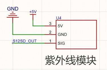

紫外线传感器:S12SD是一款模拟输出的UV-B波段紫外线传感器,测量波长范围280-315nm,输出电流与UV强度成正比。它采用GaN基光电二极管技术,具有高灵敏度和快速响应特性,工作电压2.7-5.5V,功耗仅0.1mA,适用于户外紫外线监测、防晒提醒、气象监测等应用场景,可直接与MCU的ADC接口连接使用。

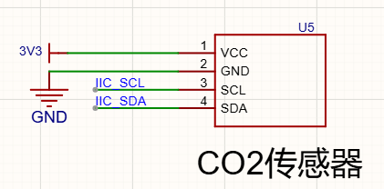

二氧化碳传感器:SGP30采用金属氧化物半导体技术,可测量CO2浓度和TVOC(总挥发性有机化合物),采用I2C接口通信,响应速度快,功耗低。CO2测量范围400-60000 ppm,TVOC测量范围0-60000 ppb,能够有效监测空气质量。
风速风向传感器:选用485通信接口的风速风向传感器。该传感器采用RS485接口通信,支持Modbus协议,测量精度高,稳定性好。风速测量范围0-60m/s,风向测量范围0-360°,需12V供电,通过升压模块实现供电转换。
雷电预警传感器:选用AS3935模块。该模块可检测雷电活动,提供雷电距离和强度信息,采用I2C或SPI接口通信,能够提前预警雷电风险,保障户外设备安全。
屏幕显示模块:选用0.96寸OLED模块。该模块具有低功耗,显示亮度高,可视角度广等特点。采用IIC通讯实现屏幕数据显示。
3. 通信模块

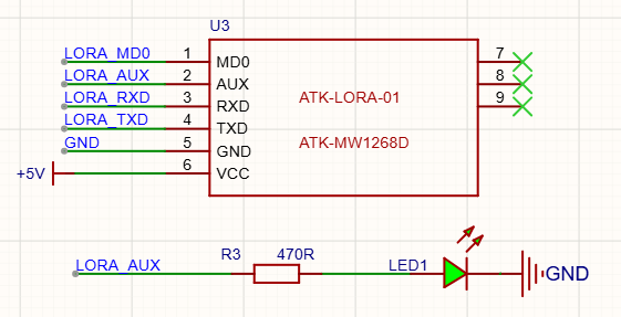

LoRa模块:选用SX1278芯片的LoRa模块。该模块采用LoRa调制技术,传输距离远(可达数公里),功耗低,抗干扰能力强,非常适合气象监测这种需要远距离、低功耗传输的应用场景。

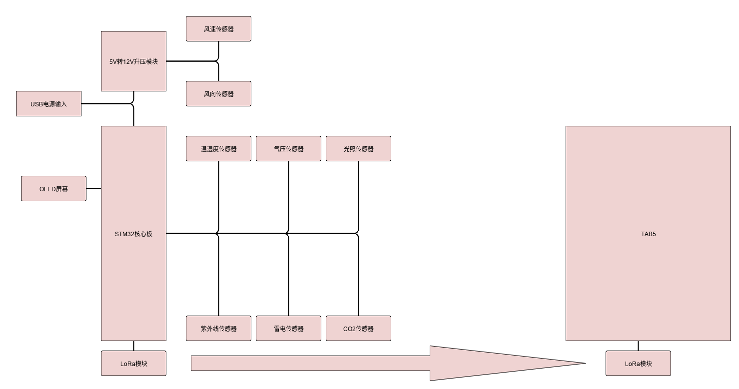

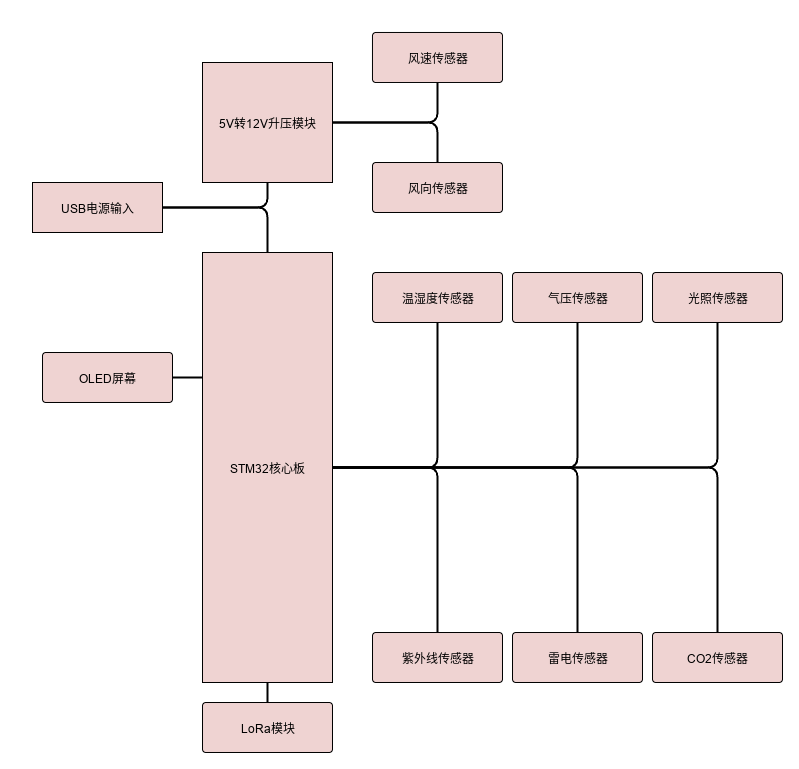

系统硬件框图:

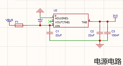

5. 电源管理
供电单元:使用AMS1117-3.3实现外部5V电压转换成3.3V电源芯片,为后级的传感器和显示器供电。

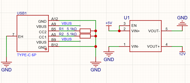

升压模块:选用S09 DC-DC升压模块,将5V电压升压至12V,为风速风向传感器供电。

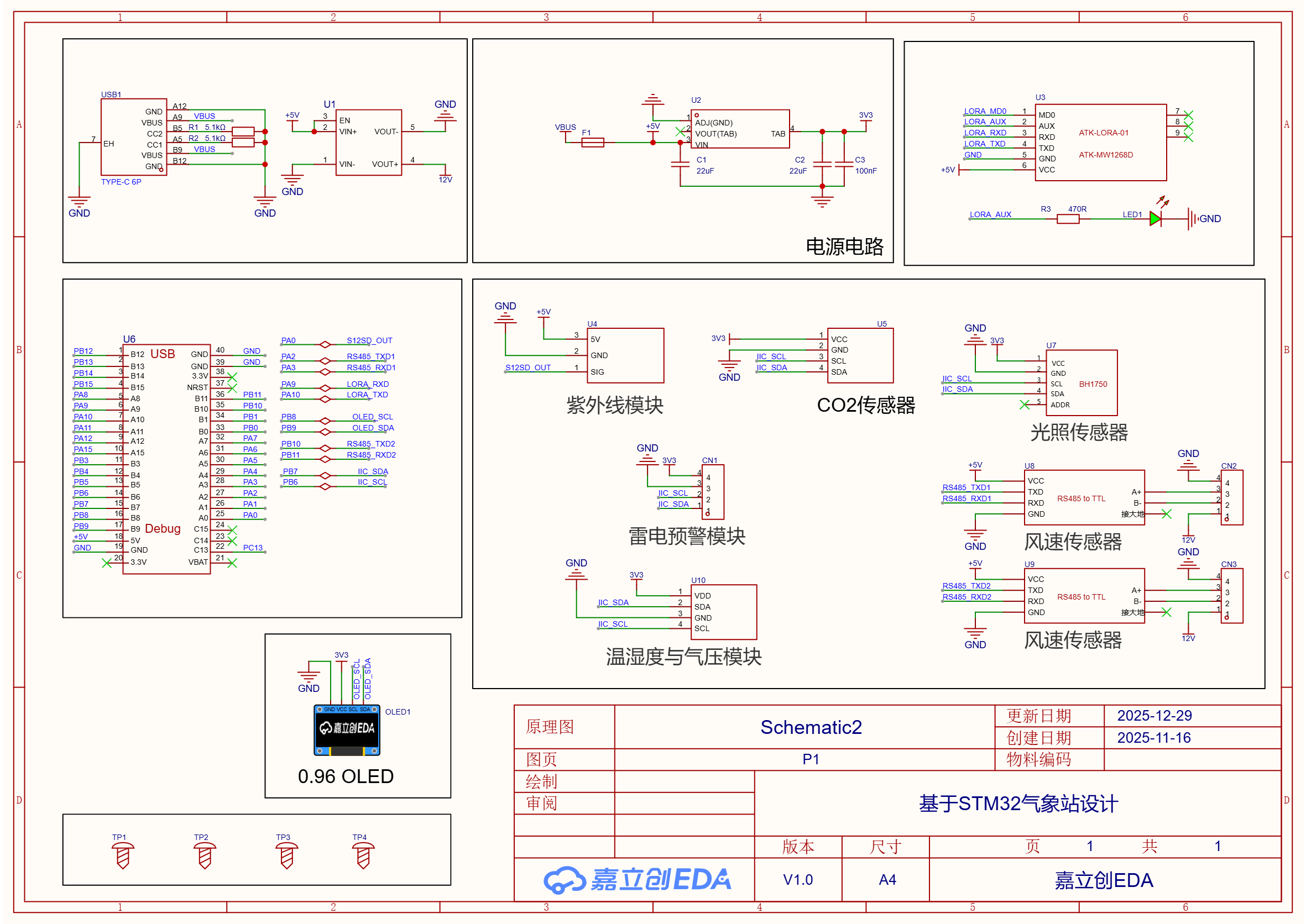

采集板原理图设计:

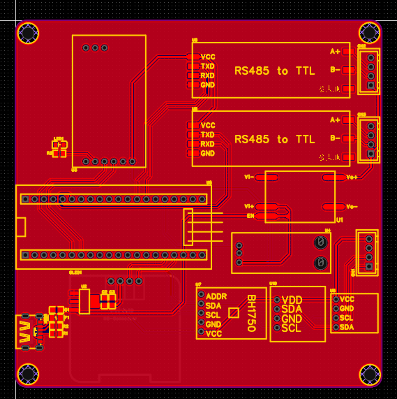

采集板PCB设计图:
焊接后实物图:

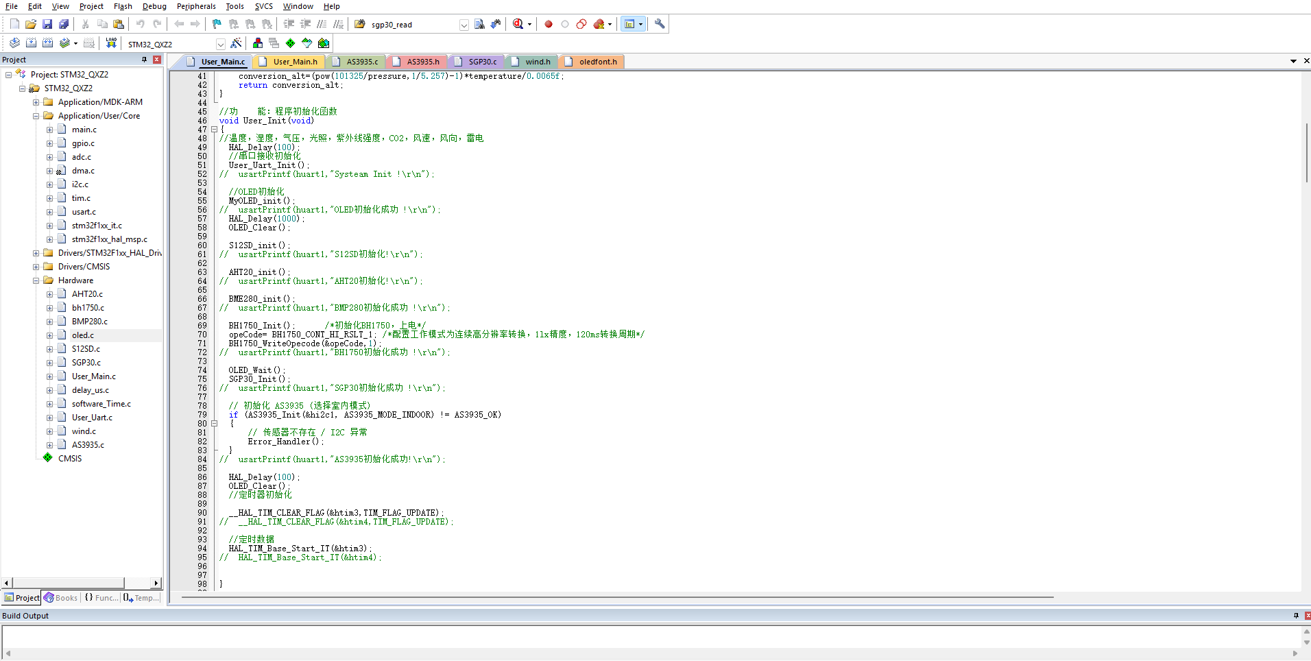

软件部分基于Arduino框架开发环境,采用模块化编程思想,提升代码可读性与可维护性。具体实现如下:
1. 开发环境搭建

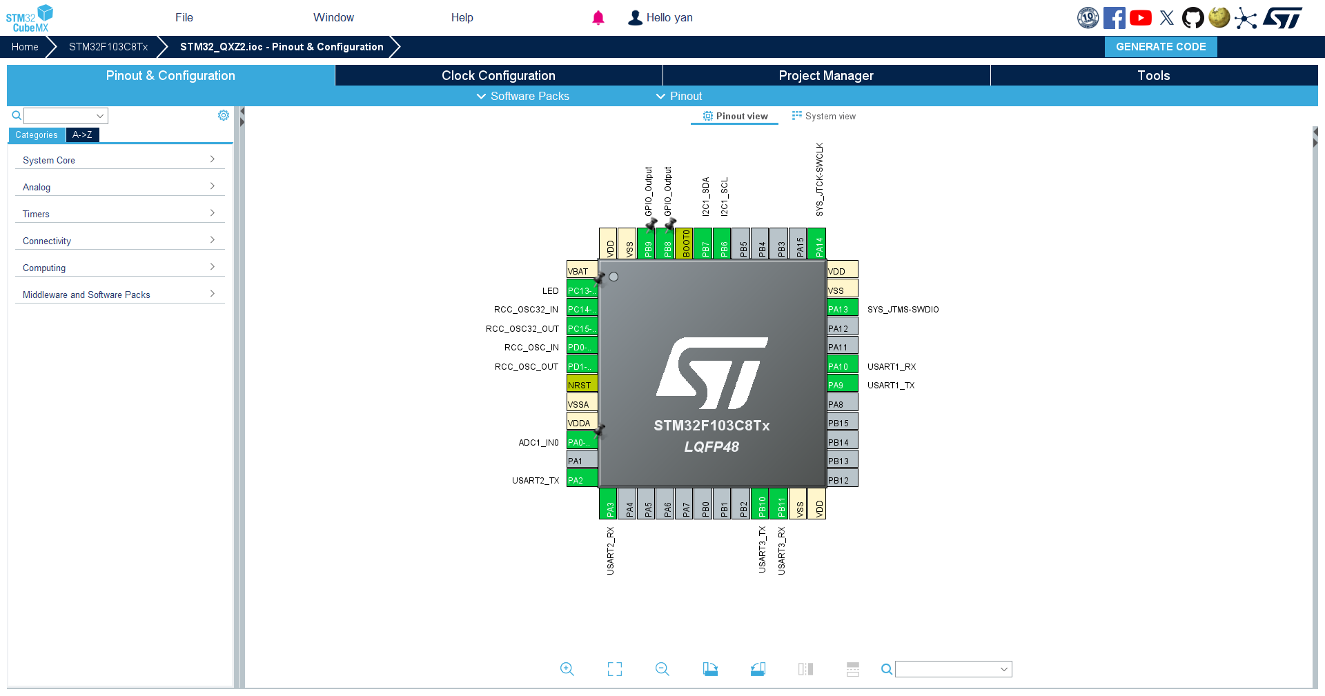

采集板使用STM32常用的STM32Cubemx+Keil5完成
Arduino框架:基于Arduino框架开发,充分利用丰富的第三方库资源,提高开发效率。
2. 采集板固件设计
传感器驱动:为每个传感器编写独立的驱动函数,包括初始化、数据读取、数据转换等功能,实现模块化设计,便于维护和扩展。
数据采集:采用定时采集方式,每隔500ms采集一次各传感器数据。
		//每0.5S获取传感器数据
		if (CompareTime(&TimeSensor_Get))
        SetTime(&TimeSensor_Get, 500); // 每500ms进来一次
				AHT20_Get_Value(&Humiture);
				bmp280_read_float(&bmp280_dev, &temperature, &pressure, &humidity);
				Alt=data_conversion(pressure,temperature);
				pressurehpa=pressure*2/100.0;
				BH1750_ReadData(g_ucaDataBuff,2);/*获取照度数据*/
        ftmp = (g_ucaDataBuff[0]<<8 | g_ucaDataBuff[1]) / 1.2f + 0.5f;/*转换照度数据*/
        g_usLux = (uint16_t)ftmp;
				ult_value = Get_ADC_Value();
				UV_VALUE = Get_Ultraviolet_Intensity(ult_value);
			//SGP30读取
				if (sgp30_read(&CO2, &TVOC) == 0)
						sgp30_data.CO2 = CO2;
						sgp30_data.TVOC = TVOC;
		//        usartPrintf(huart1, "CO2: %d ppm, TVOC: %d ppb\r\n", CO2, TVOC);
				else
		//        usartPrintf(huart1, "SGP30 read failed\r\n");
			  GET_Wind_Speed_Data();
			GET_Wind_Direction_Data();
LoRa发送:通过LoRa模块将封装好的数据帧发送出去,支持数据重传机制,确保数据传输的可靠性。

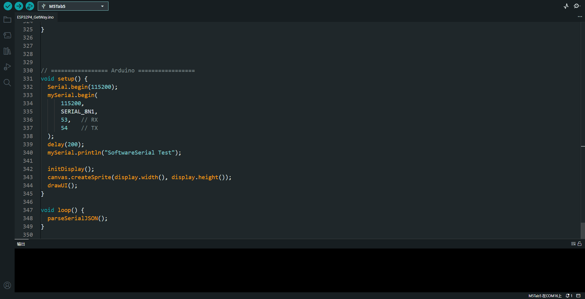

3. 显示板固件设计
LoRa接收:通过LoRa模块接收采集板发送的数据帧。采用JSON数据解析,提取各传感器数据,并进行单位转换和数据处理。
void parseSerialJSON() {
  while (mySerial.available()) {
    char c = mySerial.read();
    if (c == '\n') {
      StaticJsonDocument<512> doc;
      DeserializationError err = deserializeJson(doc, serialBuffer);
      if (!err) {
        // ===== 温湿度 & 气压 =====
        if (doc.containsKey("T"))
          sensorData.temperature = doc["T"].as<float>();
        if (doc.containsKey("H"))
          sensorData.humidity = doc["H"].as<float>();
        if (doc.containsKey("P"))
          sensorData.pressure = doc["P"].as<float>();
        // ===== 光照 =====
        if (doc.containsKey("L"))
          sensorData.lightLux = doc["L"].as<uint32_t>();
        // ===== UV =====
        if (doc.containsKey("UV"))
          sensorData.uv = doc["UV"].as<int>();
        // ===== TVOC =====
        if (doc.containsKey("TVOC"))
          sensorData.tvoc = doc["TVOC"].as<int>();
        // ===== 风速 & 风力 =====
        if (doc.containsKey("Ws"))
          sensorData.windSpeed = doc["Ws"].as<float>();
        if (doc.containsKey("Wl"))
          sensorData.windLevel = doc["Wl"].as<float>();
        // ===== 风向字符串 =====
        if (doc.containsKey("Fx")) {
          const char* fx = doc["Fx"];
          strncpy(sensorData.windDirStr, fx,
                  sizeof(sensorData.windDirStr) - 1);
          sensorData.windDirStr[sizeof(sensorData.windDirStr) - 1] = '\0';
        // ===== 风向角 =====
        if (doc.containsKey("Wa"))
          sensorData.windAngle = doc["Wa"].as<float>();
        // ===== 雷电距离=====
        if (doc.containsKey("Ld")) {
            sensorData.lightningDistance = doc["Ld"].as<float>();
            sensorData.lightning = (sensorData.lightningDistance > 0);
        drawUI();
      serialBuffer = "";
    else {
      if (serialBuffer.length() < 512)
        serialBuffer += c;
      else
        serialBuffer = "";

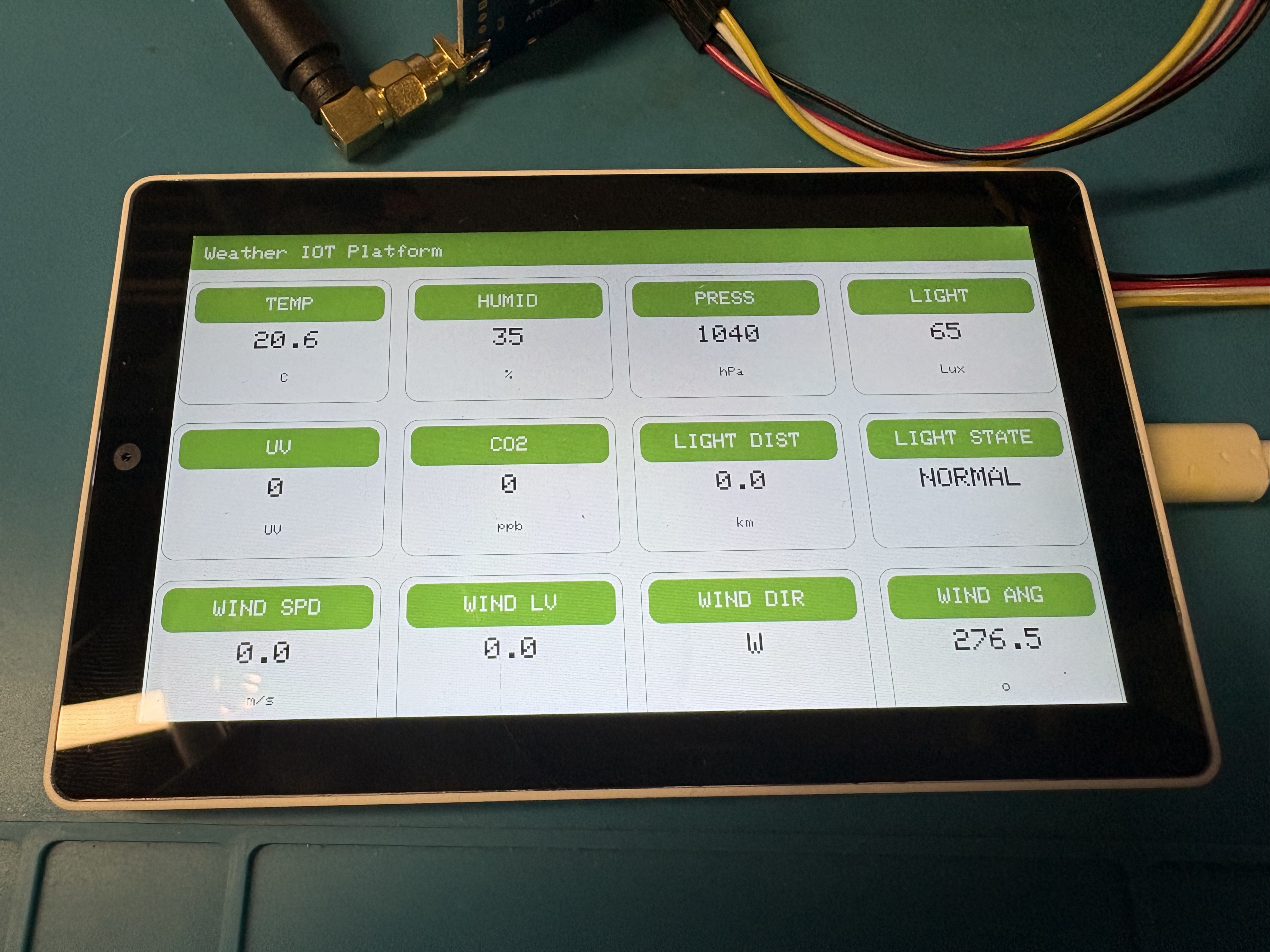

图形界面:基于LVGL库开发图形界面,包括主界面、数据详情界面、历史数据界面等。主界面实时显示各项气象参数,如温度、湿度、气压、光照、紫外线、CO2浓度、风速、风向等,以及雷电预警信息。

至此以上完成了气象数据的采集,传输,显示三部分。之所以选择模块化设计,主要考虑到可以加快制作周期,快速验证功能。后续的升级版可全部换成板载器件,减少体积,另外升级版再加入锂电池管理与太阳能部分,可实现自主的数据采集与供电管理。

【DigiKey杯点评】+ pcb板布局还可以进行二次优化,缩小板的尺寸,元件选型和布线更加优化。
