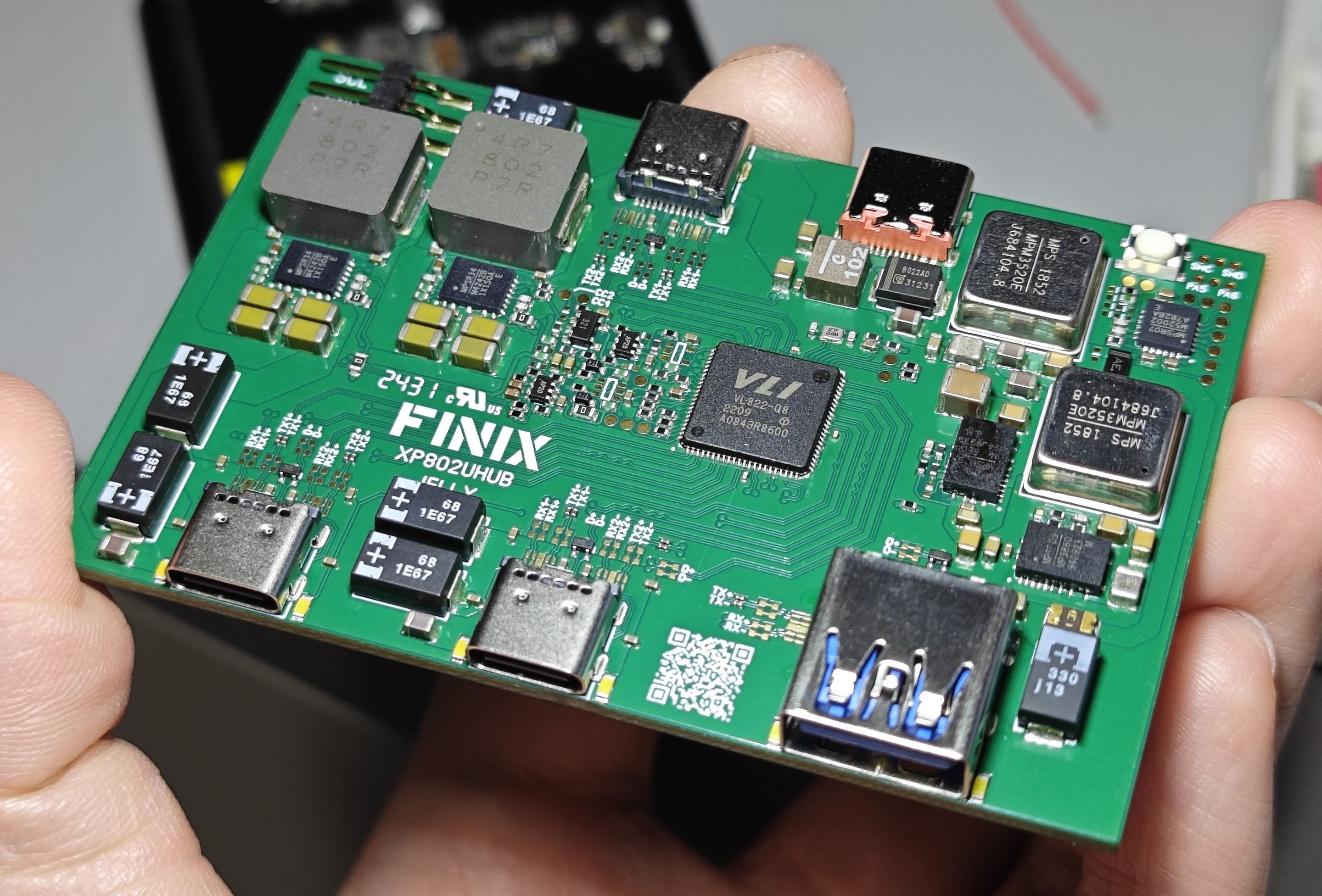

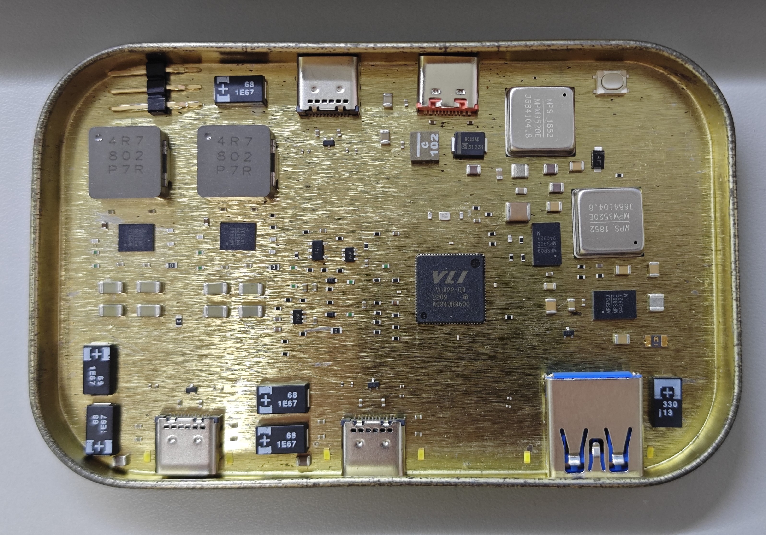

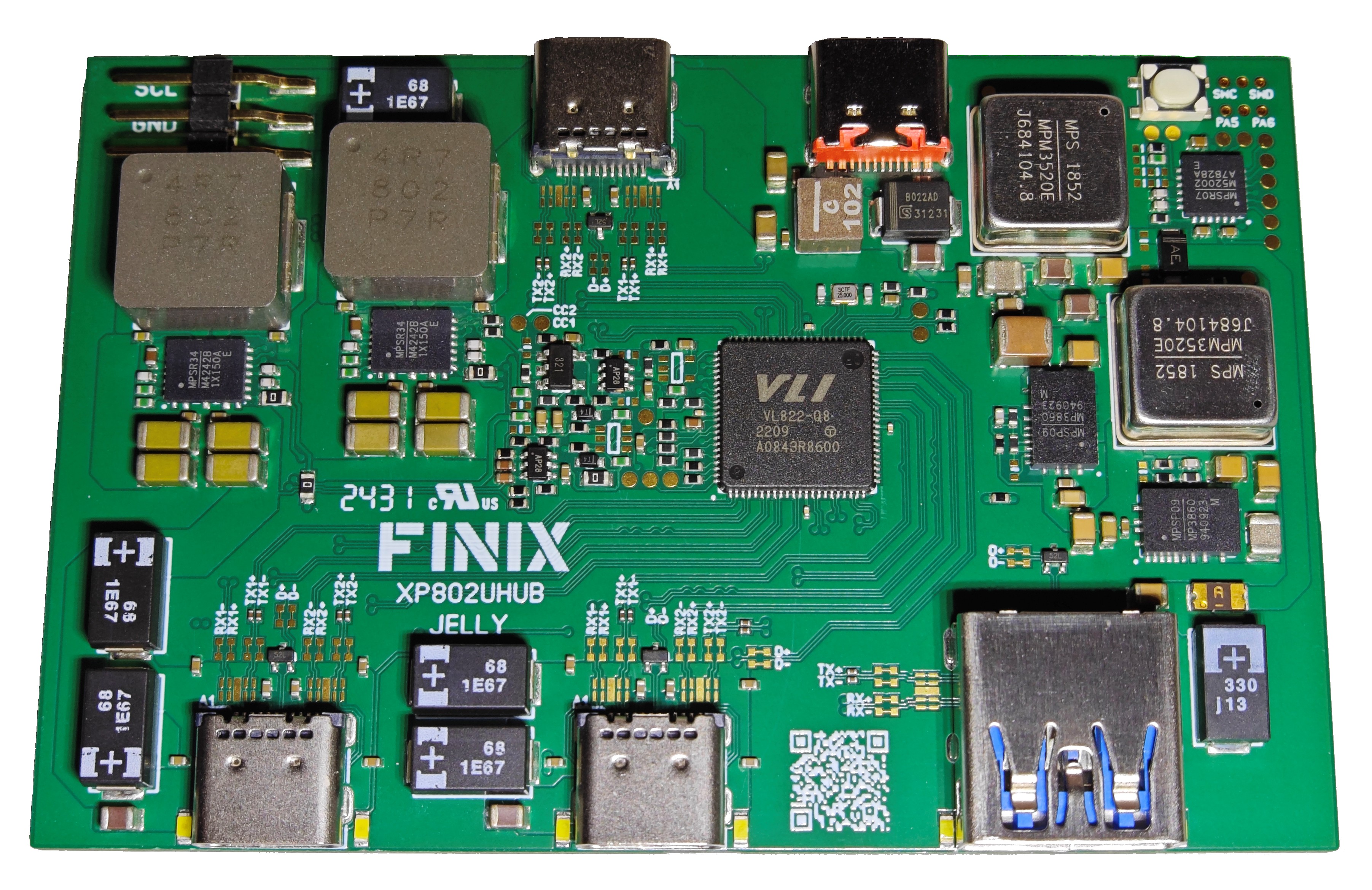

作品尺寸为8cm*5.2cm,最厚处约7.5mm。上方两个USB Type-C接口用于连接电脑和电源适配器;下方三个USB接口用于连接外接设备。
右上角为MPM3520E和MPM3860电源模块,用于为VL822-Q8主控芯片和USB Type-A接口提供电源。中间是VL822-Q8主控芯片和Type-C接口插入/正反插检测电路(使用运放和逻辑门实现)。左上角是两路MPQ4242全集成USB-PD芯片,它具有集成的PD协议部分和Buck-Boost功率级,可以实现完整的PD Source方案。
待焊接的元器件
焊接完成的效果

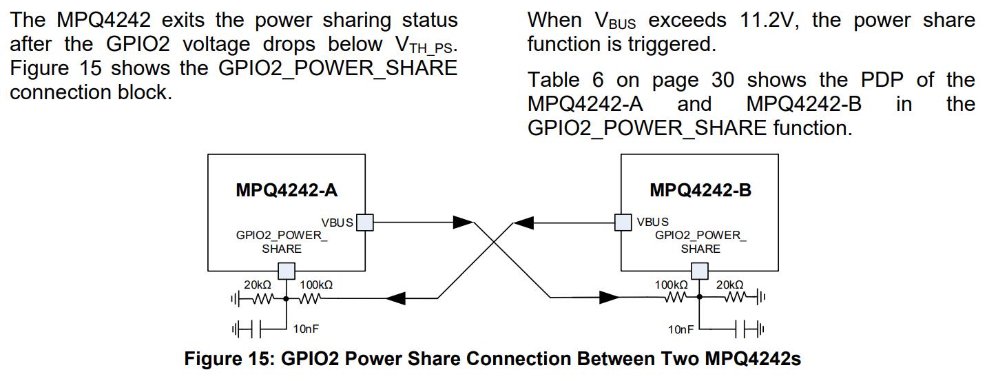

在VL822-Q8规格书中,说明了GPIO0~5用于Type-C接口插入和正反插检测。但未具体说明插入/拔出和正插/反插,与管脚高电平/低电平之间的对应关系。为此,在作品的电路板上,对每个信号都预留了可选的反相器位置。若高电平/低电平逻辑相反,则可以焊接反相器来调整为正确的逻辑。最后经过测试,以下是正确的逻辑电平:
Type-C接口插入:拉高GPIO0/2/4
Type-C接口拔出:拉低GPIO0/2/4
Type-C接口正插:拉高GPIO1/3/5
Type-C接口反插:拉低GPIO1/3/5

2. 向HUB芯片提供Type-C接口正反插信号(将0x1F寄存器的D[4:2]配置为001b);同时,为了避免两个Type-C接口同时输出时总功率过大,将0x1F寄存器的D[7:5]配置为000b以启用双口功率分配功能:
双口功率分配的具体硬件连接请参考下图。需要注意的是,用于GPIO2已被占用,这里使用了GPIO1作为功率分配检测管脚,它的工作电平和GPIO2正好相反,因此在下图的基础上,需要添加一个反相器:

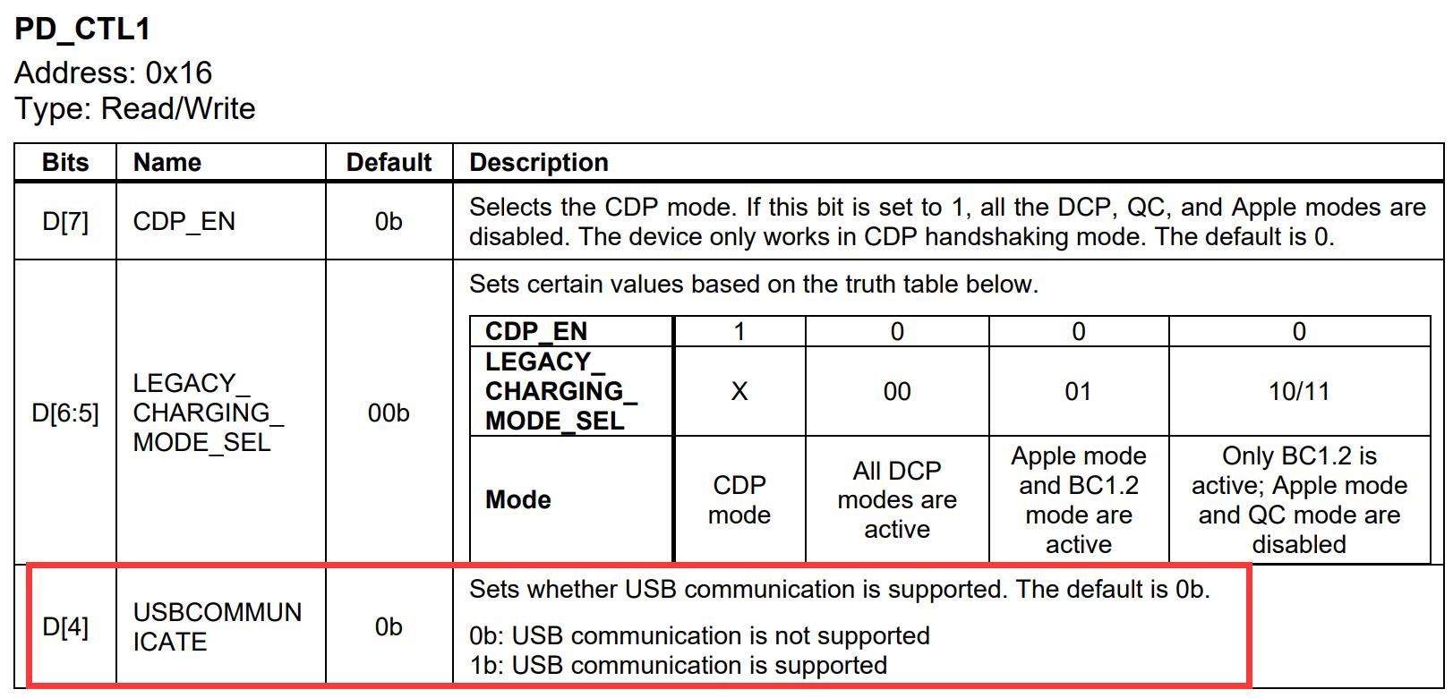

4. 将0x16寄存器的D[4]配置为1b,表示该USB端口支持通信功能:

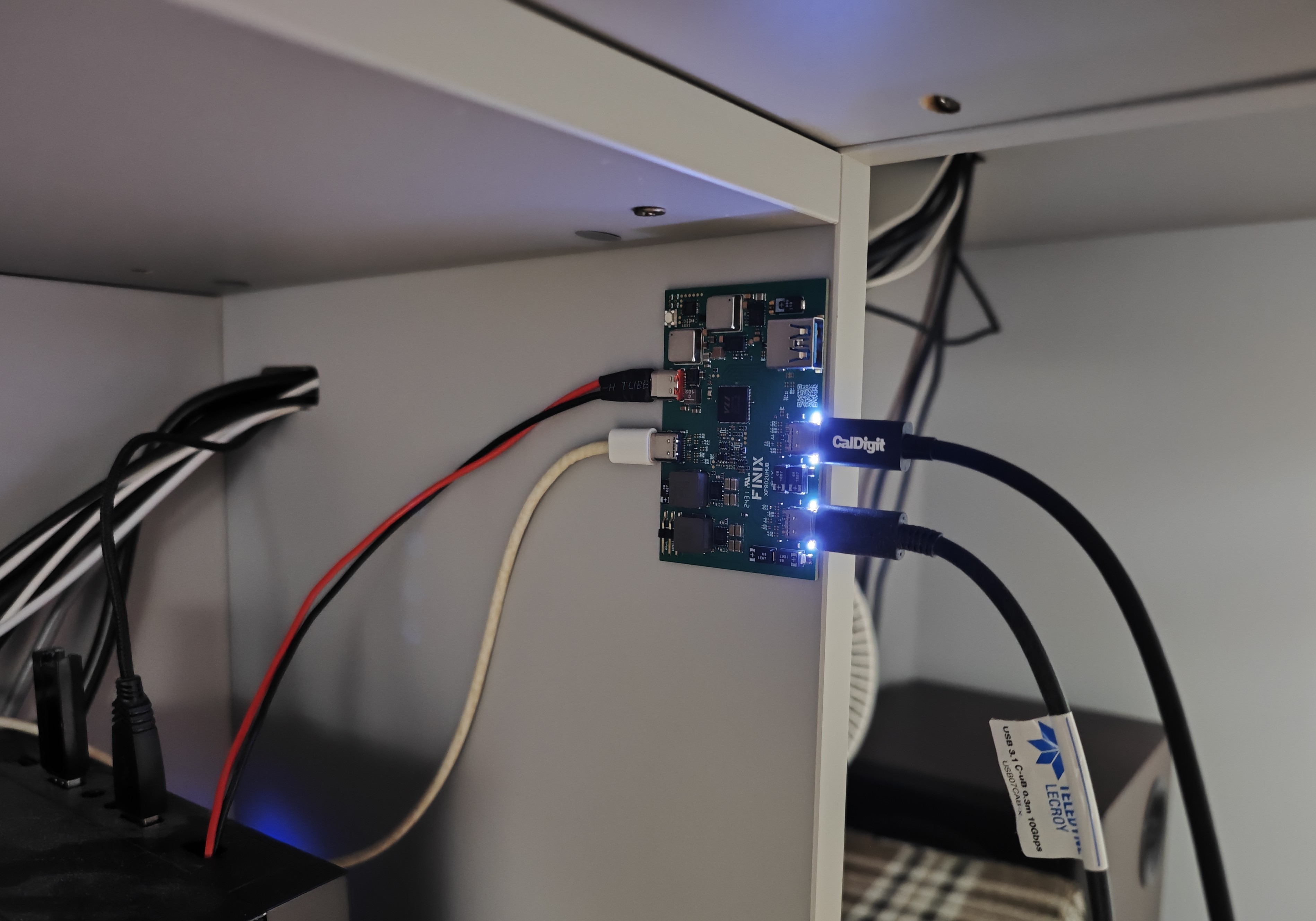

将USB UFP接口通过数据线连接到电脑,并连接DC输入源(可以使用电脑电源的12V输出),USB分线器即可正常使用。

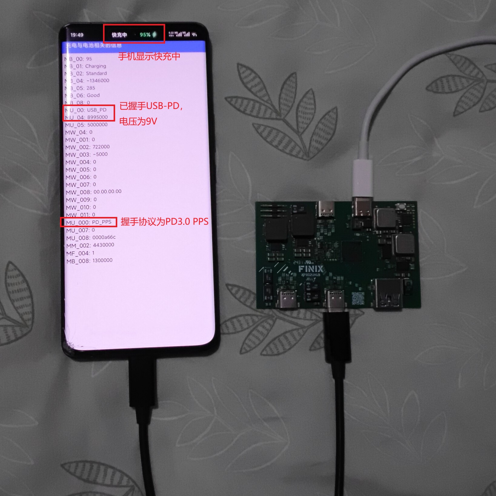

插上手机之后,手机显示快充,成功握手9V PD PPS快充协议。

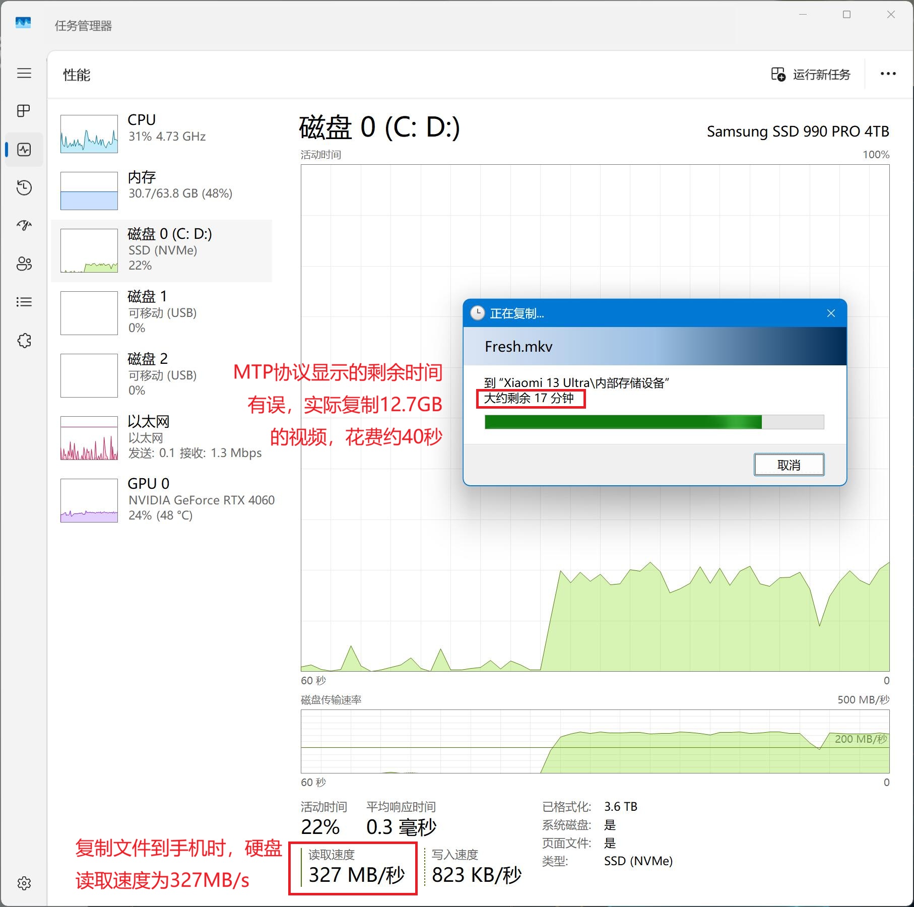

往手机内复制文件,可达到327MB/S的写入速度。
