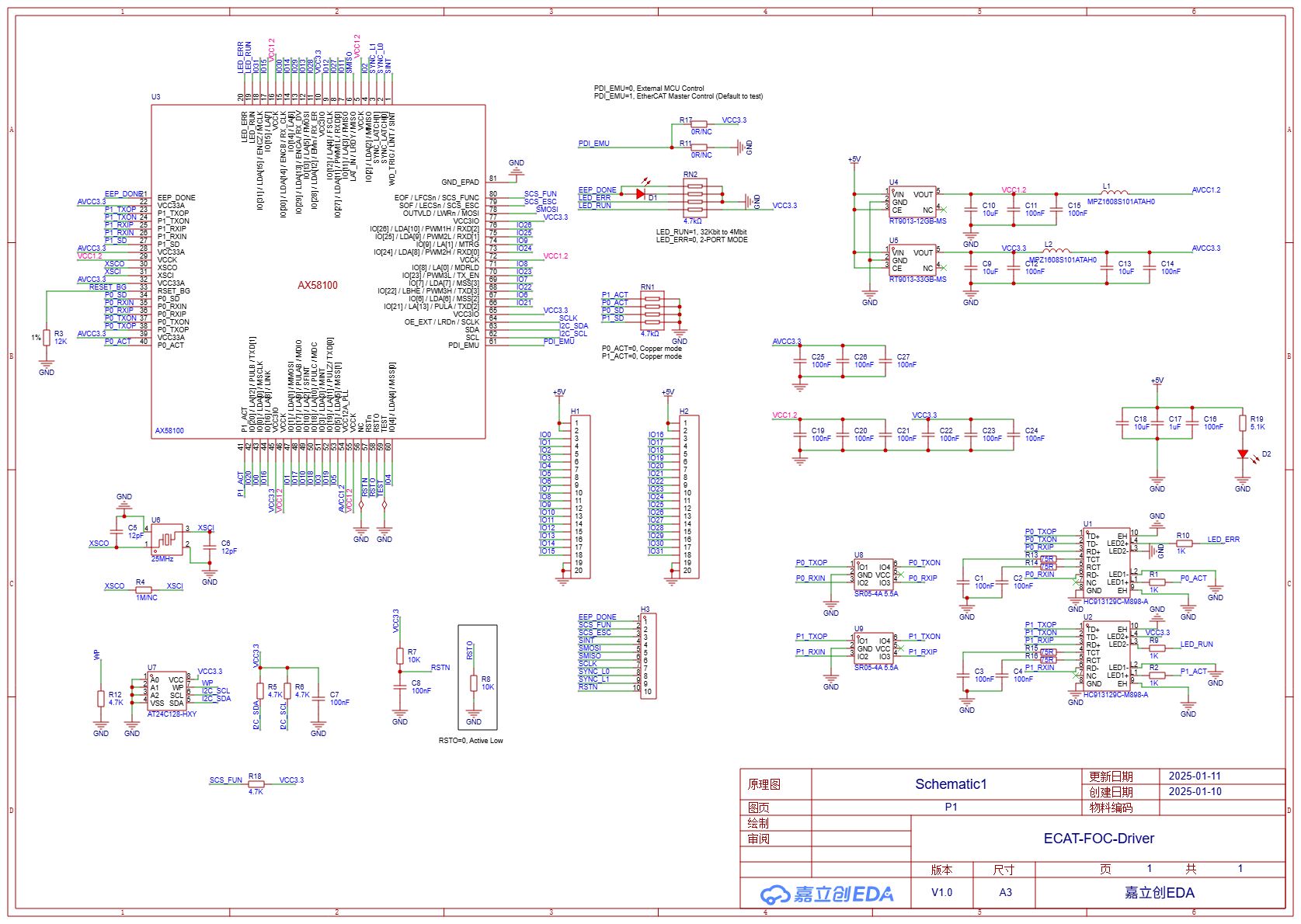

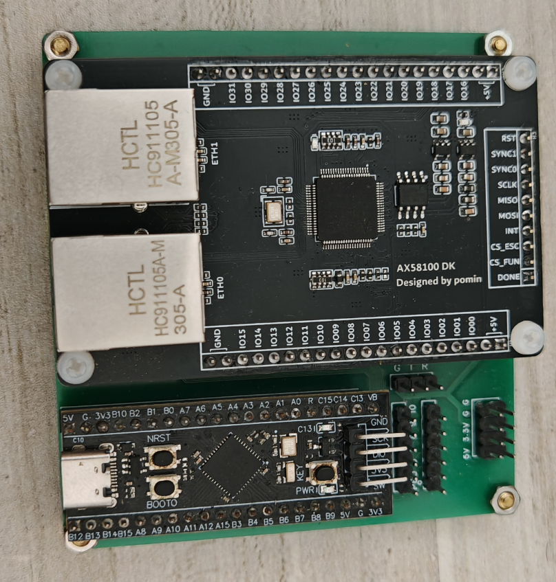

对于EtherCAT从站设备,使用了AX58100作为ESC芯片,STM32F411作为主控MCU,使用核心板上面的LED来交与主站来进行控制
AX58100部分的原理图如下,接出两个RJ45网口来作为EtherCAT通讯的IN和OUT
本次使用了一块1280*800的电容触摸屏来作为显示设备,将Modbus RFID读卡器、EtherCAT从站设备、树莓派、屏幕的线都接好,如下图

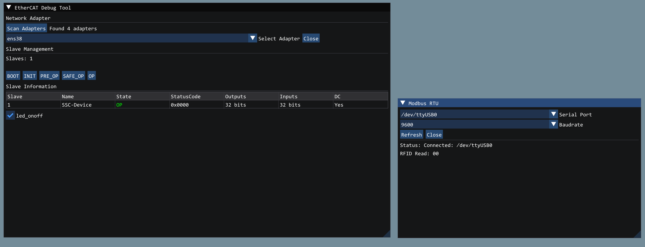

软件运行截图如下,左边的窗口即为EtherCAT的主站UI,实现了使用PDO方式通讯,操作EtherCAT从站板子上的LED控制,右边的窗口为Modbus的主站UI,实现了对于Modbus RFID读卡器的卡ID读取
