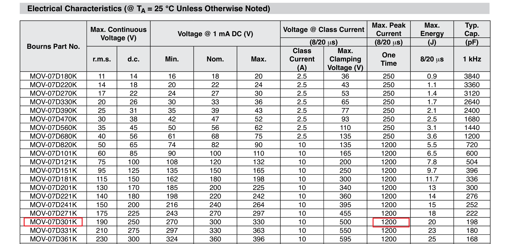

通过计算考虑整流电压,电压波动系数,降额80%,可以选择动作电压300V,型号7D301
(2)雷击浪涌

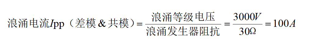

对于美规的产品测试振铃波,基本要求2.5V 60s 30Ω,加严3KV 30s 30Ω
从规格书可以看出浪涌电流1200A,所以7D301可以满足需求。

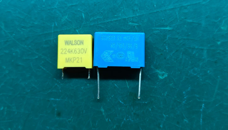

(1.3)脚距
由于设计之初,选型考虑不充分,脚距选长了:10mm,PBC封装是5mm,导致这款电容与变压器干涉,这确实是欠缺考虑的地方,再次选型后,我选择脚距5mm的薄膜电容。下图是两个的差距,非常明显,大家选型的时候要看清楚,是否有干涉才能选型。

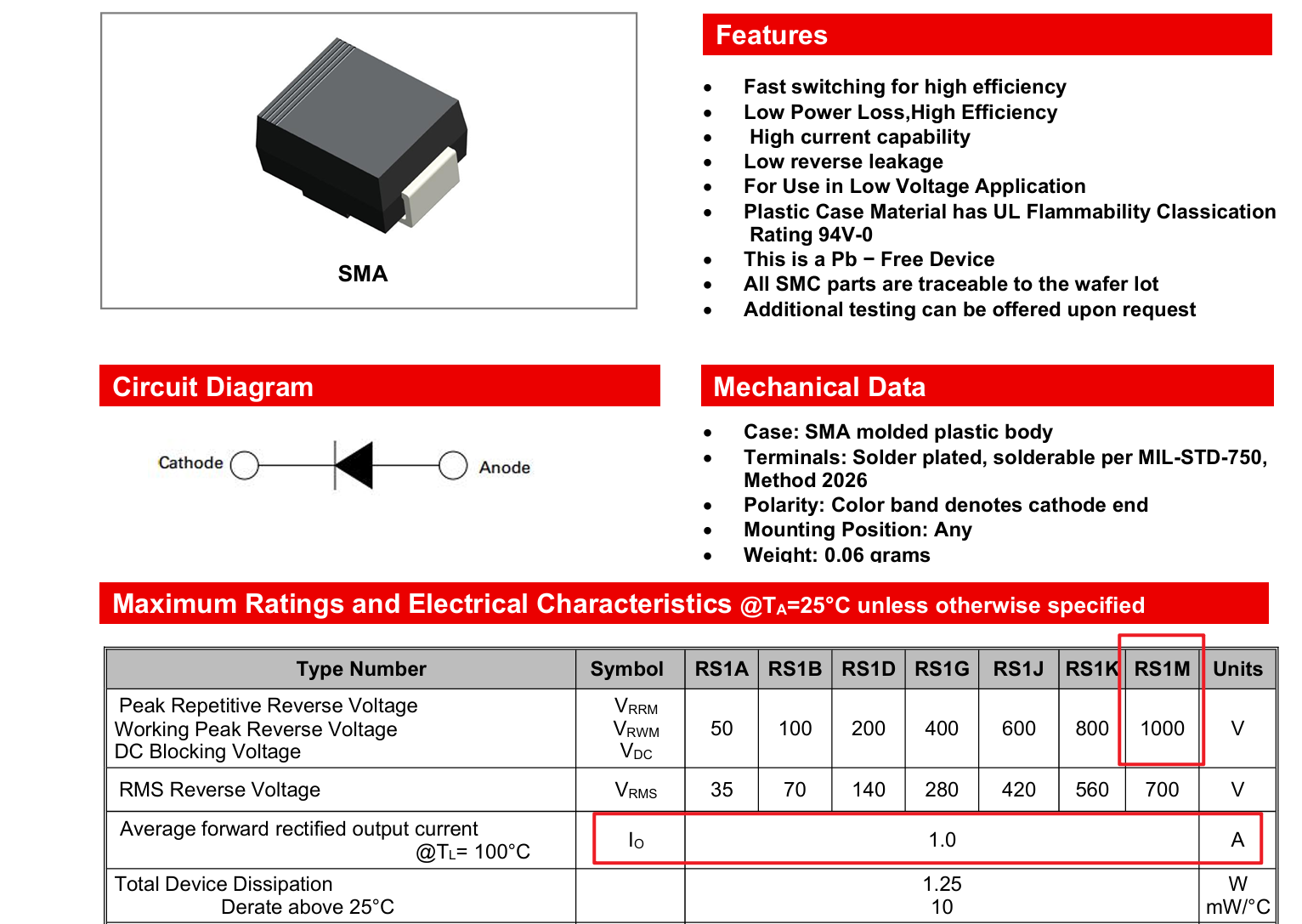

4.1.3 二极管封装
由于是吸收漏感尖峰能量,所以散热需要好一点,尽量选稍微大一点的封装,尽可能不要选择小的,像这个S0D-323,虽然参数性能都很优异,但是封装小了,不适合纯吸收回路。
4.1.4 二次选型
在考虑之后,我选择了RS1M,相比之下,反向恢复电压1KV,整流电流1A,封装更大SMA,对RCD吸收回路散热更友好。

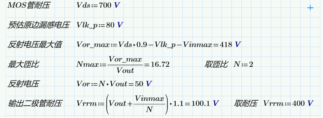

5.1.1 输出二极管耐压
输出二极管的耐压=输出电压+原边的反射电压+副边的漏感电压。
Vrrm=Vout+Vdcmax/N=25V+120V*1.414V/2=194V
考虑到漏感电压几十伏,余量留大一点,2倍,耐压400V

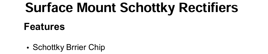

1.1.1 二极管类型
(1)由于变压器产生的都是交流脉冲信号电流,为IC进行稳定供电,所以需要整流;
(2)由于IC需要高频控制开关管,反向恢复时间要求短,几百ns,肖特基反向恢复时间快,如下。
1.1.2 二极管耐压和电流
二极管要截止住开关管关断后的反射电压,保护辅助绕组。
耐压选择大一点,辅助绕组22.5V,耐压40V满足需求。
所以可以选择SS54。

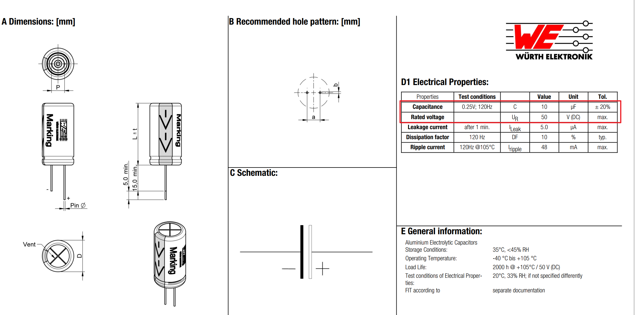

 1.4 VCC启动电容
10uF 50V电解电容,和启动时间有关。
0.5s启动时间满足要求。
不能太大,太大启动慢,太小,不能提供稳定输出电压。

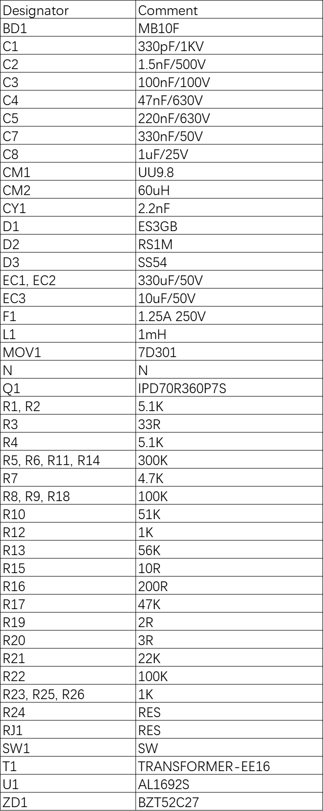

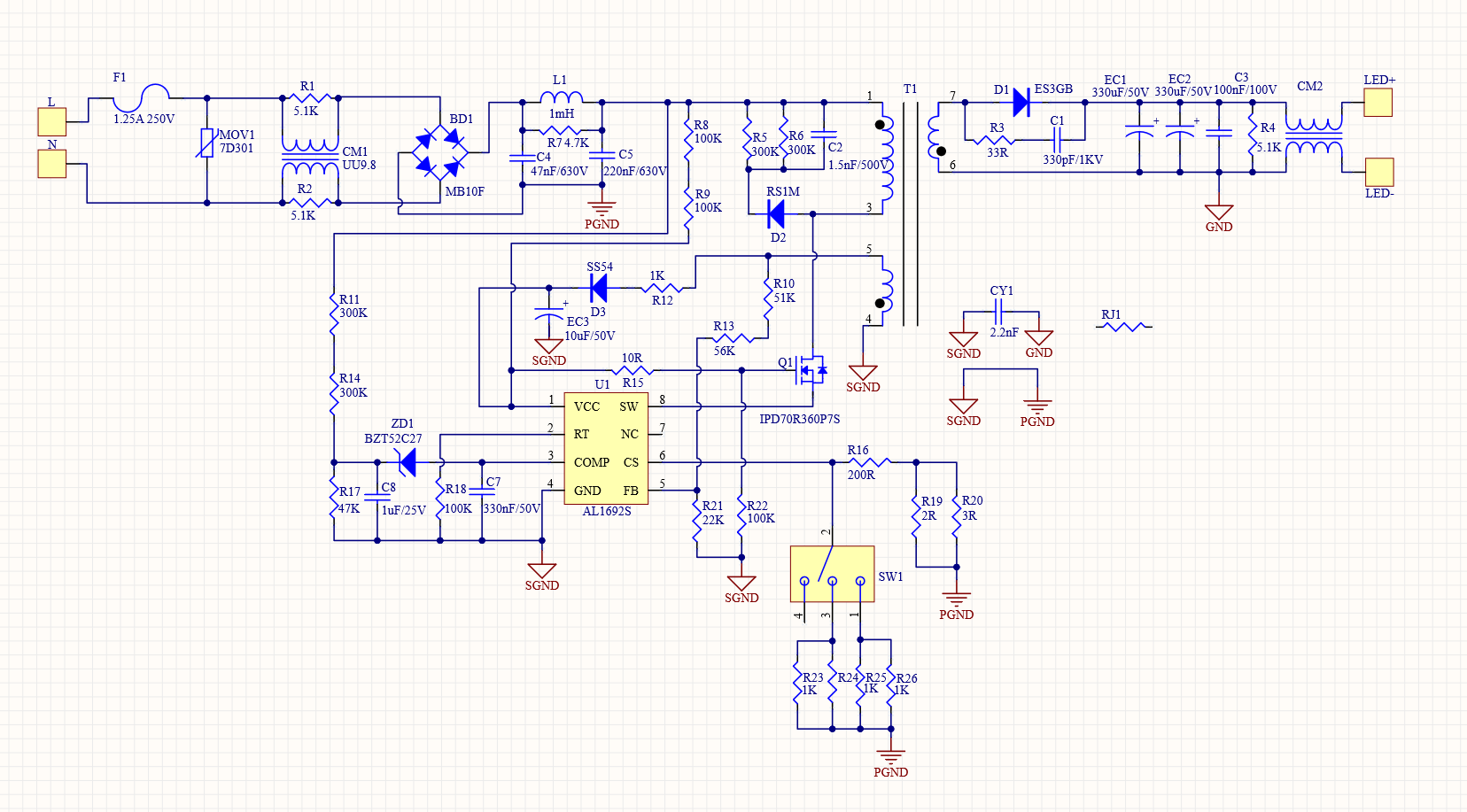

综上所述,画出原理图如下:
BOM表见下图。

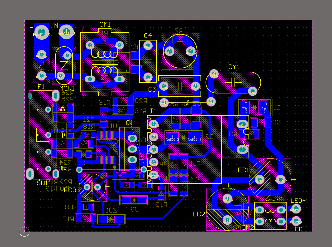

三、PCB Layout
PCB的布局和布线对电源的影响很多,比如EMI的性能,温升,系统环路可靠性等。画板前要重点看一下数据手册,里面有一些PCB Layout的建议:
(1)最小化功率级环路面积。这样能获得更好的EMI性能,包括输入主回路(MOS管动点部分)、辅助绕组回路、输出主回路(二极管动点部分)和RCD吸收回路,主要是尽可能减小MOS管导通和关断时两个功率回路面积,减小开关结点的敷铜面积。
(2)单点接地。保持输入回路和控制电路的地分开,只在母线电容接地处连接,控制回路的地回到母线电容的地,输出回路的地通过Y电容回到母线电容的地;
(3)将控制电路的电容电阻尽可能靠近引脚。如VCC电容、RT电阻、FB电阻和COMP电容,确保Comp/RT/FB等检测元件远离高压或开关信号,这些元件影响IC的采样的准确性,放置在IC附近,可以有效去耦噪声;
(4)要散热良好。发热元件要分散一点,尽量不要放在一起,电解电容要远离发热元件,如变压器,需要铺铜的地方铺铜散热。如果做功率较大尺寸较小的应用时,在IC附近放置更大区域改善热性能,或者将IC放到PCB前端。
PCB Layout如下。

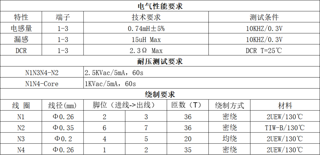

四、变压器设计

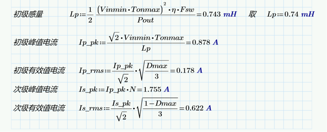

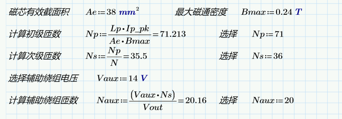

4.1 高频变压器的计算

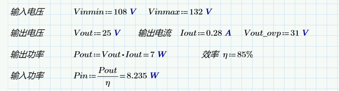

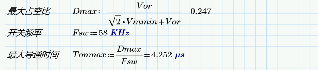

Step1:初始化系统参数
Step2:MOS耐压和反射电压推算匝比,计算二极管耐压,占空比,最大导通时间确定匝比
Step3:计算变压器初次级感量和电流,AP法得到磁芯型号,计算匝数
一般选用AP法和输出功率选择。根据磁芯参数表选择EE1610
Step4:确定线径

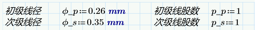

4.2 高频变压器的绕制
根据这些要求,汇总到变压器参数需求表,如下表,根据此表可可以进行变压器的绕制。

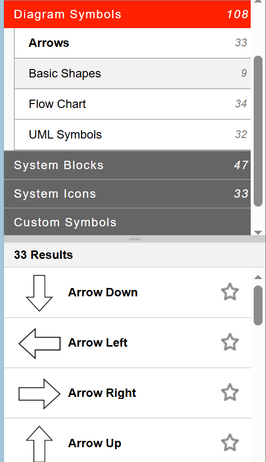

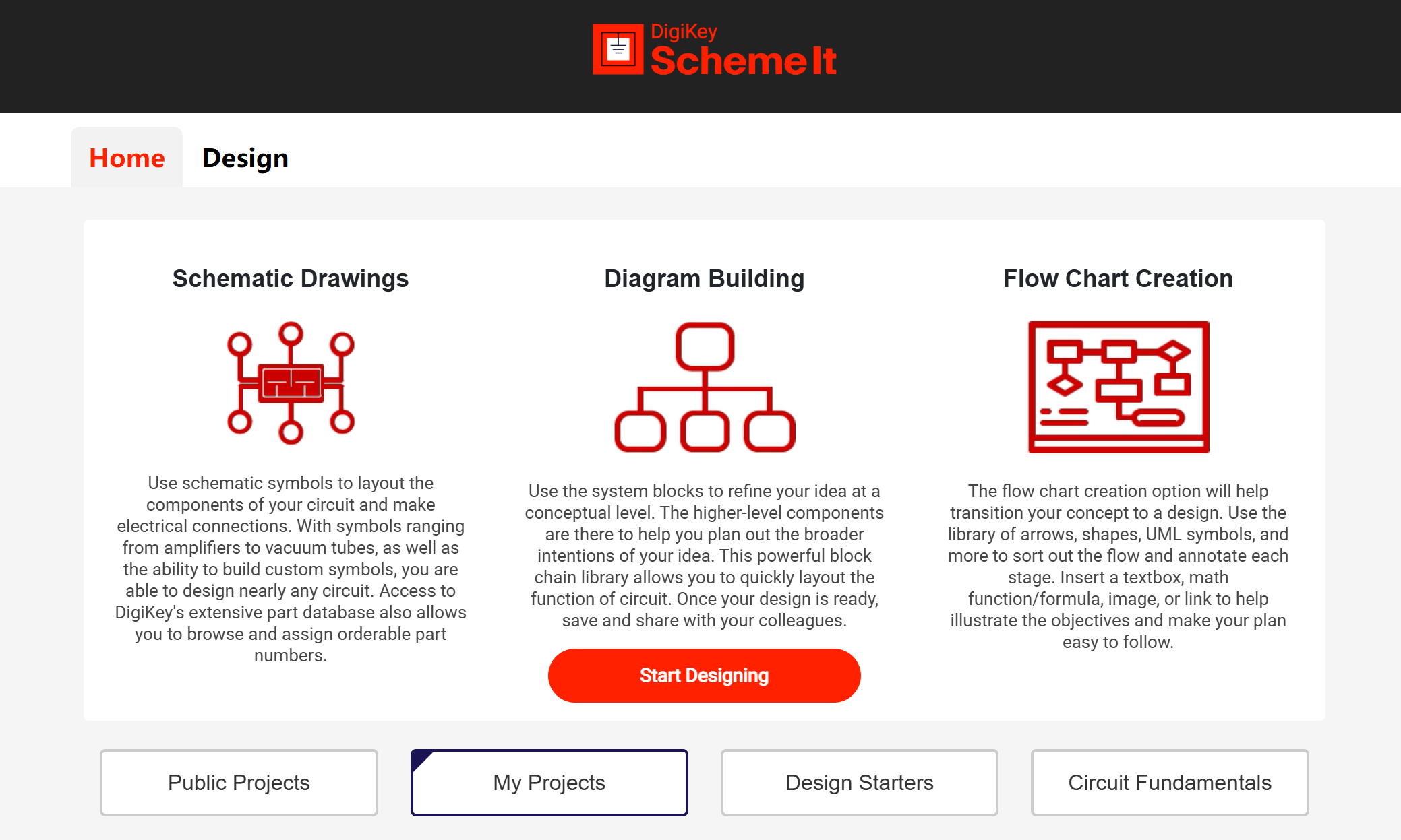

5.1 工具页面

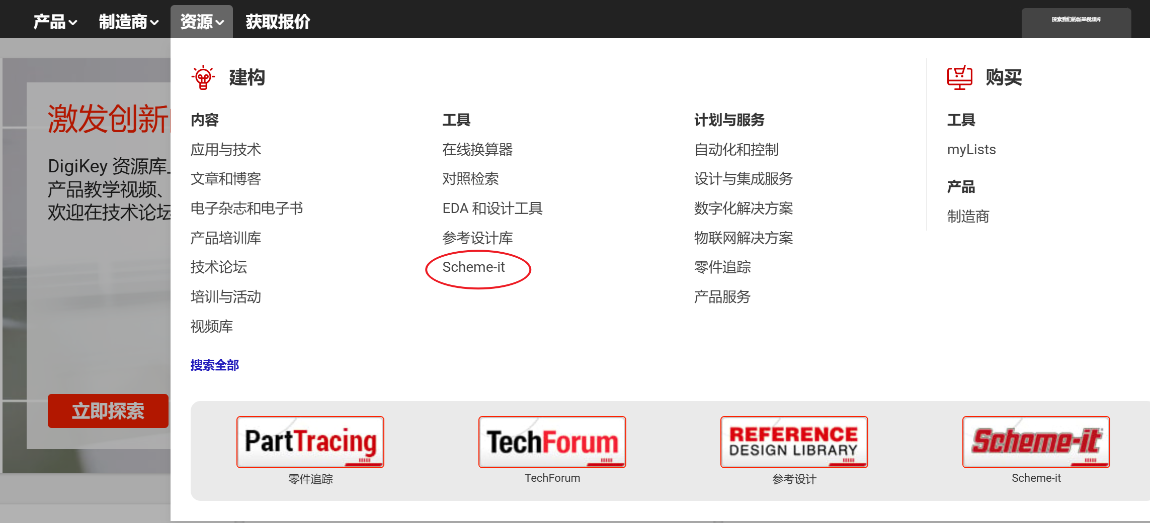

通过得捷的官网(www.digikey.cn),按照路径:资源->工具->Scheme-it(如下图1),就可以进入在线设计页面(如图2)。
图1 路径
图2 Scheme-it 主页
主要分为主页和设计页面,非常简洁易懂。
主页分为三大块,示意图、图表、流程图。可以通过不同的图表从概念层面上实现产品设计之初的想法,更好的表达产品设计的意图,这里面内置了很多元器件,还有箭头、形状、网页链接,符号等元素,方便用户根据功能框图实现明确的目标,在定义产品,原理图评审阶段很好的理解产品的设计思路。
Public Projects:公共项目,使用者发布的开源项目;
My Projects:使用者创作的项目,就像一个自己建立的文件夹一样。
Design Starters:得捷官方提供的设计资源和参考示例,内容很丰富。
Circuit Fundamentals:基础电路设计,提供参考。

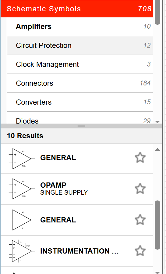

设计页面,左侧是元件目录,原理图符号,流程框图符号的汇总,用户可以选择使用。
原理图符号非常丰富,放大器,保护器件,转换器,二极管等等,涉及电子的各行各业都能用到。
常见的框图符号,箭头,基本形状,流程图都有,这种思维导图功能很不错。

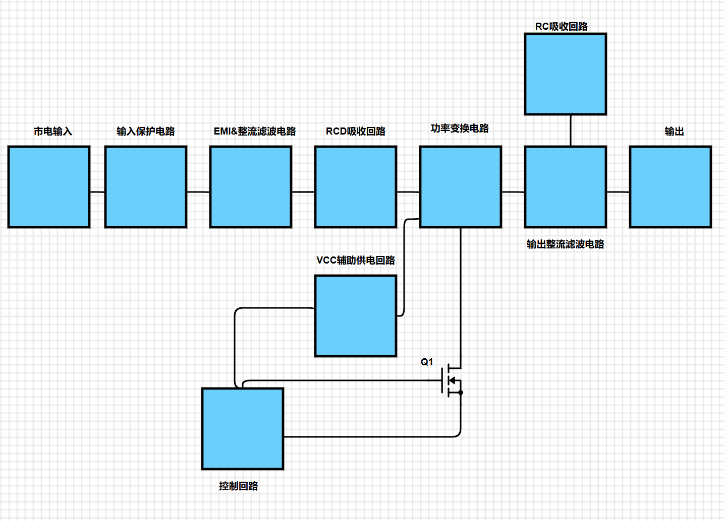

5.2 设计体验
这次设计电源主要有输入保护电路,EMI和整流滤波电路,功率变换电路,输出整流滤波电路,控制回路,以及尖峰吸收回路等。
根据这个功能框图我们很清晰划分电路模块,核心目标是将市电转换为满足负载需求的稳定直流电,并且通过拓扑架构+控制策略实现电气隔离,宽电压范围稳压,高效节能等。
1、市电先经输入保护电路抵御过压、欠压等异常,再由EMI&整流滤波电路完成电磁干扰抑制与“交流→高压直流”的转换;
2、功率变换电路以变压器为核心,通过开关管(Q1)高频通断实现“电能→磁能→电能”的跨绕组传递(同时完成原边市电与副边输出的电气隔离),RCD吸收回路、二次侧RC吸收回路分别抑制原边漏感尖峰、副边整流二极管反向恢复尖峰以保护器件;
3、输出整流滤波电路将变压器次级能量转化为稳定低压直流供给负载,VCC辅助供电回路从变压器辅助绕组取电,为控制回路等提供工作电源;
4、控制回路则通过检测输出、反馈调节开关管占空比/频率形成闭环,动态稳定输出电压/电流,最终实现“市电输入→安全防护→电能变换→稳定输出”的全流程管控,满足负载对直流电能的需求。

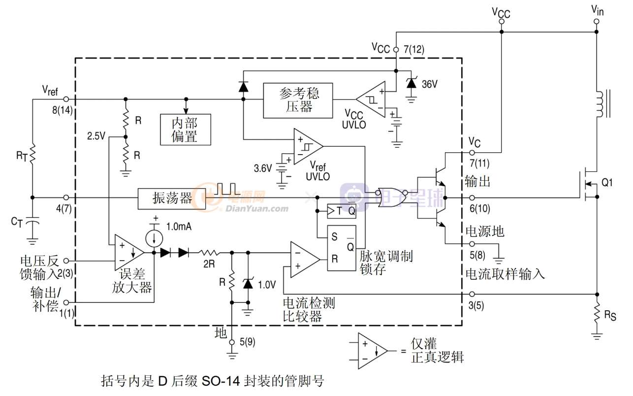

问题2:CS 电阻改大电流就变小了,这俩到底啥关系啊?
CS电阻,中文名称是电流检测电阻,主要是检测变压器或者电感电流的功能。
以经典的UC3842芯片内部框图为例,右下角3脚就是CS引脚,Rs就是电流检测电阻。CS电阻改大,输出电流减小主要是由于电源IC内部电压环和电流环,双环控制情况下产生的结果。
通过采样Rs电压就进入到电流检测比较器,涉及到内部运放知识,首先采样进入到电流检测比较器的是V+,内部的参考恒压源V-接的是1V,这个是最大电流取样门限电压,超过1V,触发过流保护。
那么当输出不满足设定的输出电流,反馈给电压环,电压环把这个误差信息反馈给电流环,电流环根据误差信息根据现在的电流采样大小与误差信息进行比较。
当VRs<1V时,V+<V-,电流检测比较强输出低电平,不会触发PWM锁存复位。
当VRs>1V时,V+>V-,电流检测比较强输出高电平,高电平给到PWM锁存器R,Reset置1,PWM锁存器复位,减小功率MOS管开通时间,从而降低变压器峰值电流,直到需要的输出电流后稳定。
那这个1692的内部框图跟这个一样,CS电阻增大,MOS管导通时间减小,变压器峰值电流减小,输出到后级的能量减小,输出电流减小。
希望这个回答你能了解,谢谢!
可以参考一下我之前写的帖子:CS电阻如何选型与计算。https://www.dianyuan.com/bbs/2782462.html

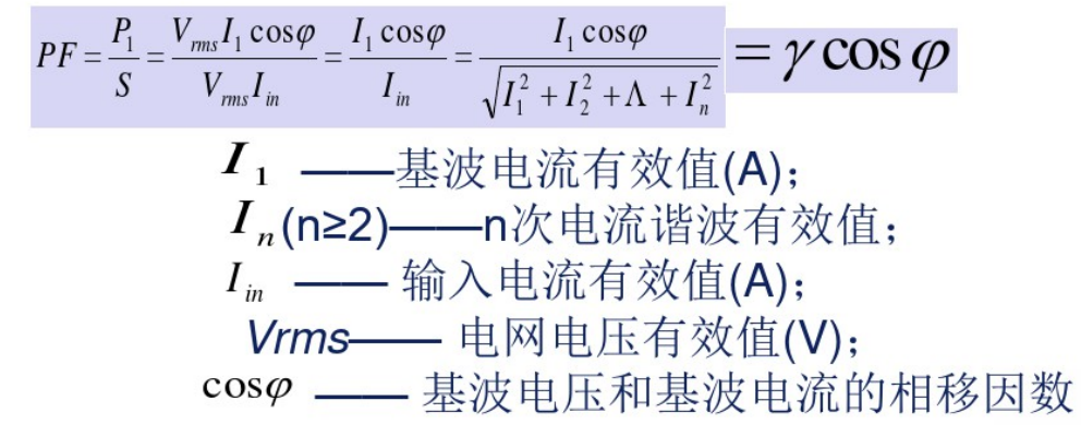

由于我现在做的是LED驱动,属于恒流源,比较小众的一种电源,属于单级反激式和PFC控制器+原边反馈控制方案,是用的主动功率因数校正,LED照明领域经常会用到,尤其是出口北美的灯具要求PF要高,ES认证的要求pf≥0.7,T24认证要求≥0.9,所以我们一般会要求大于0.9,所以我们做LED灯需要符合认证需求。
通常开关电源功率因数是整流电路后面的滤波电容使输出电压平滑,如果滤波电容很大,那么输入电流变为尖脉冲,不在是正弦波,高次谐波分量变多,对电网造成污染,采用有源功率因数校正技术是解决上述问题的有效途径。
所以母线电容不能用太大,否则pf会很差,不能满足>0.9的能效要求,一般用nF级别可以满足需求,还需要考虑EMI实际测量结果进行确定。见我的第二篇文章,就有遇到这个问题。
pf做的更高的一个原因是1692这款LED驱动控制器,内置的是有源功率因数校正APFC,这个电路可以很好校正pf。
现在市面上常规使用的是峰值电流控制,特点是输入电流的峰值包络线跟踪输入电压波形,使得输入电流和输入电压同相,并接近正弦波,两者接近之后,pf就会变高,下图的cosφ就是描述这种关系,基波就是输入信号的基本形状正弦波。

您好,我想请教几个问题1. 选母线电容的时候为啥要选耐压630V这么高的呀,留这么大余量有必要吗?2. PCBLayout里说的单点接地,实操的时候具体咋弄才能不搞错呀?
你好,谢谢你的评论,我来回复一下你的疑问。
问题1: 选母线电容的时候为啥要选耐压630V这么高的呀,留这么大余量有必要吗?
正常来说,我们耐压需求是根据输入电压整流后DC峰值电压进行选型,120V*1.414=169V,搜索了一下630V的存货是有的,还有一个原因是薄膜电容容易发生氧化,O2变成O3,薄膜电容寿命跟耐压有关,呈7次方的比例,如果选用430V,可能整灯寿命不满足5万小时,如果作为一个产品来说,更多选用630V更稳定可靠一些。
问题2: PCB Layout里说的单点接地,实操的时候具体咋弄才能不搞错呀?
单点接地是指的是所有的地要回到母线电容的负极进行接地。包括主功率回路的功率地,IC的信号地,Y电容连接副边的地,就像一条条小河最终汇总回到大海一样,先分块连接,统一回到母线电容负极,就不会搞错了。

为何恒流源没有过流保护呢,工作不稳定也可能会出现过流情况吧
01-11 23:27
@硬件之路学习笔记
是的,恒流源一般是输出恒流,有过流情况,有可能出现在振铃波,雷击浪涌打坏MOS管这样的情况。
