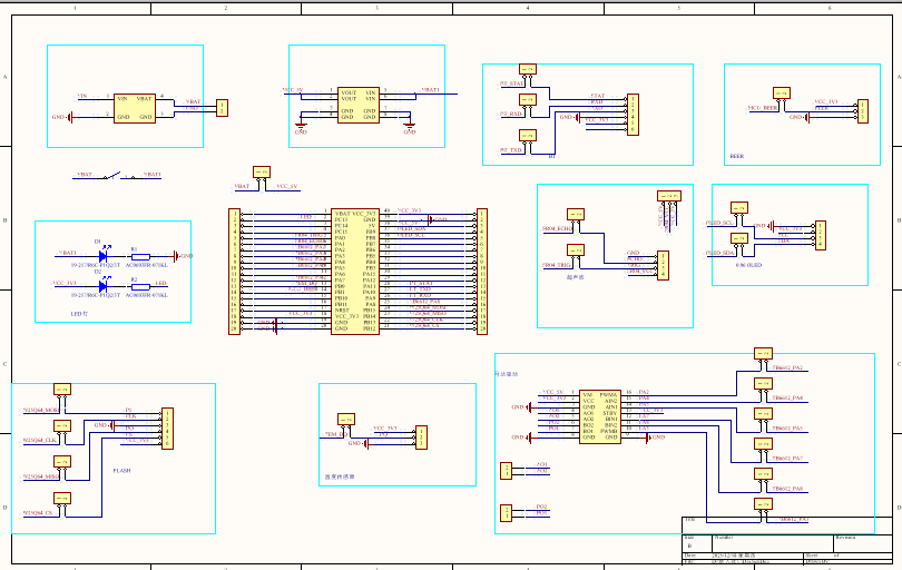

原理图:

控制的MCU为STM32F103C8T6, 这个mcu 犹如人的大脑,控制的车的运行,数据采集,与人之间的通信。

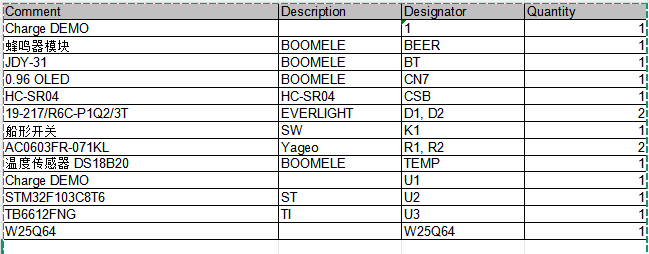

如下为该智能蓝牙车的BOM

03-02 13:18
【DigiKey杯点评】+ pcb板布局还可以进行二次优化,缩小板的尺寸,元件和布线更加优化。

03-03 16:48
【DigiKey杯点评】+功能实现方面,在设计是否考虑抗扰方面的因素,还有没有防腐,防酸,防水等方面的设计呢?因为上面提到了要在一些恶劣的环境应用。
