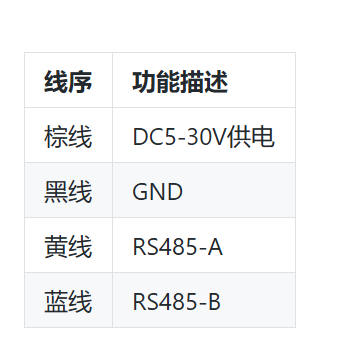

            我们先看一下传感器的硬件接口:
      这个接线目前只支持套件中带线,中间通过四针的接口进行连接,不过我们从这个接口不能看出结构定义:
      如果后端的接线丢失就有可能出现不知线序的情况,不过这个线确实是连接的非常紧固,实际上可以一直连接着,还有螺纹锁扣。

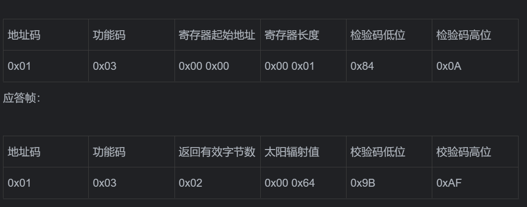

      通过简单的物理连接后,我们就可以进行实际的测试,通信协议还是比较简单的,基本内容如下:
1、通讯基本参数
2、数据帧格式定义
      采用 Modbus-RTU 通讯规约,格式如下:
            初始结构 ≥4 字节的时间
            地址码 = 1 字节
            功能码 = 1 字节
            数据区 = N 字节
            错误校验 = 16 位 CRC 码
            结束结构 ≥4 字节的时间
      地址码:为传感器的地址,在通讯网络中是唯一的(出厂默认 0x01)。
      功能码:主机所发指令功能指示,本传感器读取寄存器功能码0x03,写入寄存器功能码0x06
      数据区:数据区是具体通讯数据,注意 16bits 数据高字节在前!
      CRC 码:二字节的校验码。
      读取当前太阳辐射值示例
      问询帧:读取数值功能码 0x03
      太阳辐射值:0064(16进制) =100=> 太阳辐射值=100W/㎡

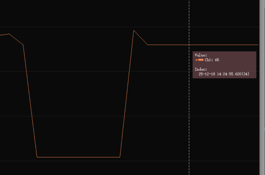

      由上面的通信协议可以看出,如果我们只是想要读取数据,主要关注的点就是波特率为4800,设备地址为0x01,这些都是一个默认条件下的,如果想要修改需要通过命令修改,不过咱们目前只有这一个传感器,没必要改,读取的命令也不复杂,接下来我们通过串口助手进行一下循环采集,并通过调整台灯照射的方式进行一下持续数据采集,间隔1s,下图时采集输出的波形图:
      目前我们的这个台灯完全怼上采集的输出最高也就70W/m²附近,室外阴天也不太适合进行测试,可以看到通过调整角度,反应还是很灵敏的,我们放大看一下
