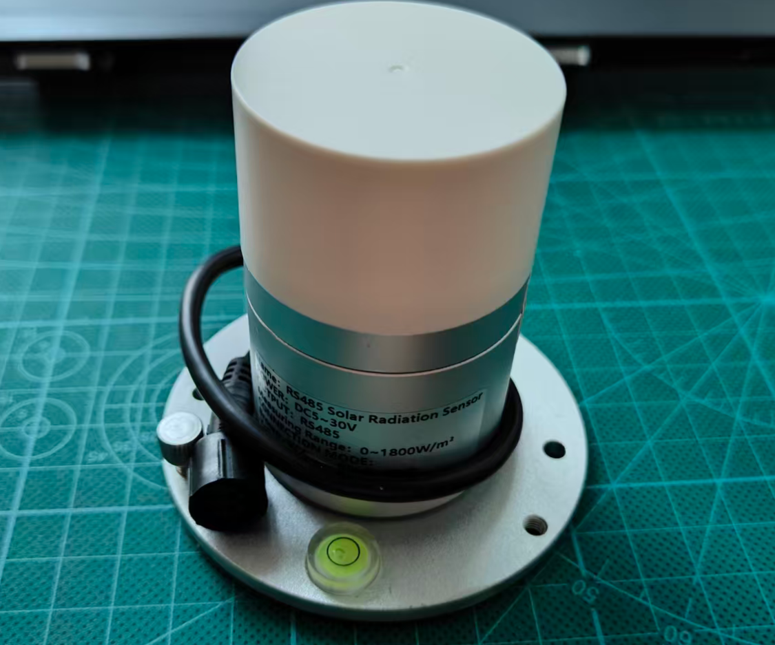

【你购物我买单】光辐射传感器开箱介绍
      在农业、气象、光伏和生态研究等领域,了解太阳辐射强度是非常重要的环节。太阳辐射不仅直接影响植物的光合作用效率,也关系到光伏电池的发电效率,以及环境能量平衡的研究。为了帮助科研人员和工程师更好地监测太阳能资源,DFRobot推出了 RS485 Solar Radiation Sensor(太阳总辐射传感器),一款专业、高精度、易于使用的太阳总辐射测量设备。下面我们将从原理、特性、应用、使用方法等方面,对这款传感器进行详细介绍,来对它有全面的了解。

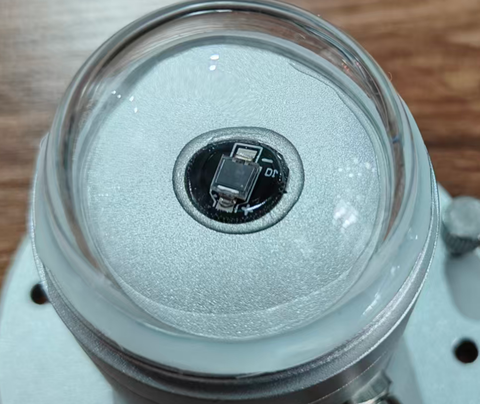

      太阳总辐射传感器主要用于测量地表单位面积上接收到的太阳辐射强度,单位为 W/m²(瓦每平方米)。它采用光电原理,通过高精度感光元件,将太阳光直接转换为电信号。具体来说,太阳光照射到传感器的感光元件上,产生微弱的电流,这个电流与光强成正比。传感器内部的电路会将电流信号放大、滤波,最终通过数字化处理输出标准化的测量数据。
      值得一提的是,这款传感器的光谱响应范围为 400~1100nm,涵盖了可见光到近红外光的大部分能量,这使得它能够准确测量地球上几乎所有太阳辐射的能量,不仅限于可见光。其响应速度快,≤10秒即可完成测量,可以满足大多数实时监测的需求。

      传感器采用先进的光电感应器,能够在整个400~1100nm的光谱范围内高效吸收光能。其测量精度达到 ±5%,非线性误差小于 ±2%,年稳定性不超过 ±2%,确保长期使用仍能保持可靠的测量数据。

      防护等级IP67:意味着传感器可以抵御灰尘和短时间浸水,非常适合户外环境。
      金属铝壳材质:坚固耐用,同时有助于散热。
      高透明防尘罩:透光率高达95%,表面特殊处理防止灰尘吸附,保证光线输入不受环境因素影响。
5. 易于安装与调节
      传感器自带 水平仪和调节手轮,在安装时可以方便地进行水平校正和角度调整,确保数据准确。
