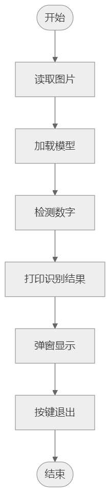

流程图

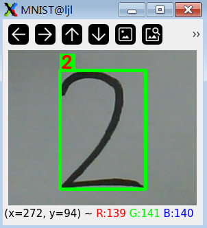

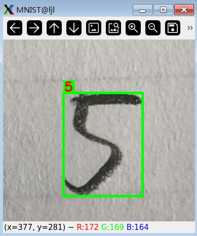

效果
终端运行指令 python3 mnist_demo.py --image_path ./img/nums.jpg?x-oss-process=image/watermark,g_center,image_YXJ0aWNsZS9wdWJsaWMvd2F0ZXJtYXJrLnBuZz94LW9zcy1wcm9jZXNzPWltYWdlL3Jlc2l6ZSxQXzQwCg,t_20
打印结果
弹窗显示结果,按任意键关闭窗口;
效果如下

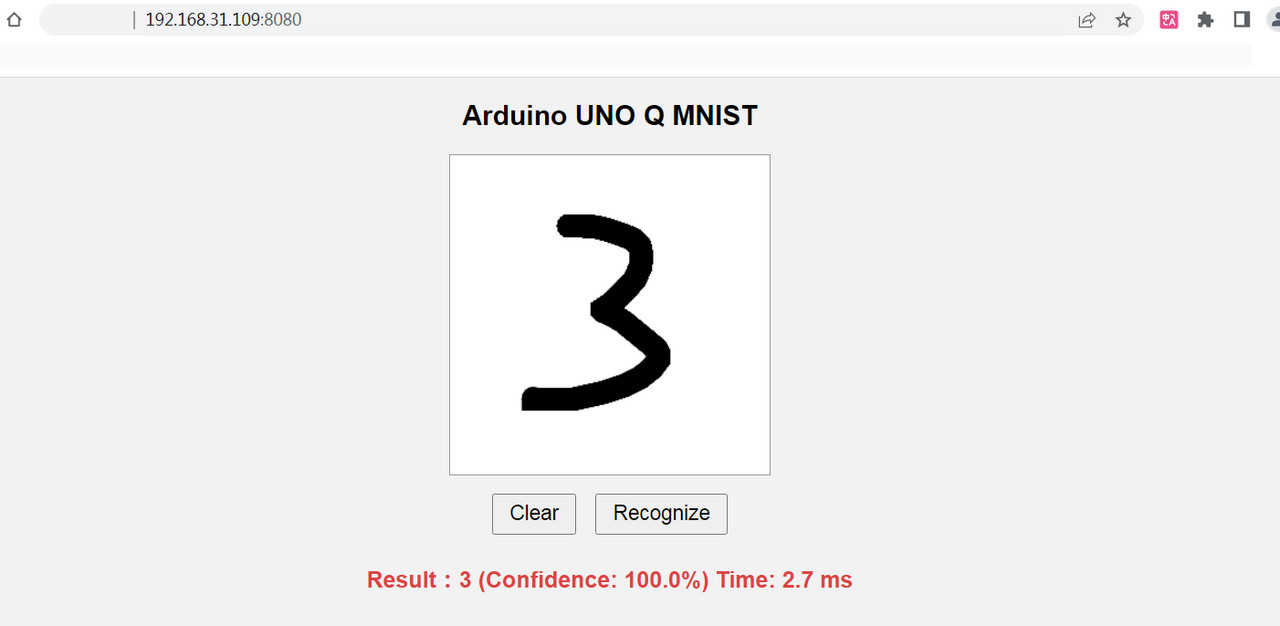

效果

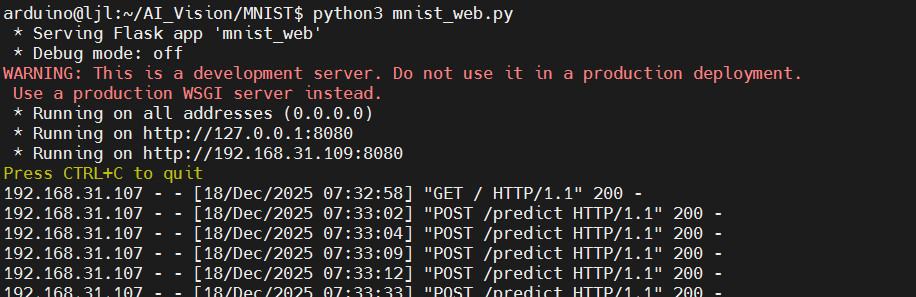

终端执行指令 python3 mnist_web.py 输出网页服务器地址等信息
浏览器中输入网址 http://192.168.31.109:8080 打开数字识别网页界面;
使用鼠标或触摸屏在空白面板上手写数字;
点击 Recognize 按钮,下方立即显示识别结果;
点击 Clear 按钮清空手写板;

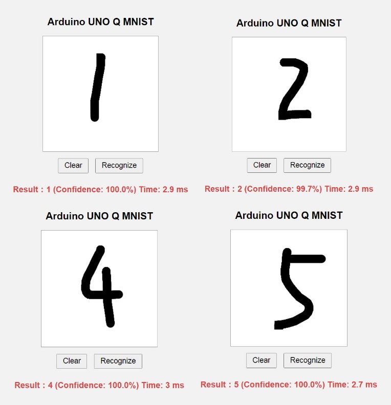

更多测试效果
