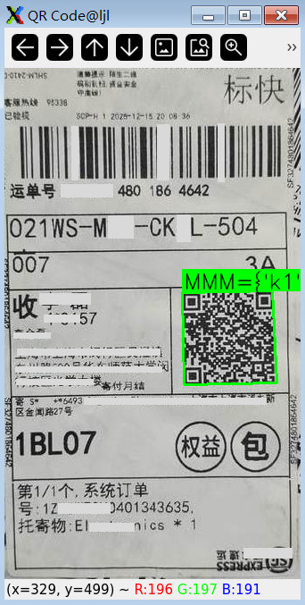

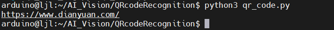

效果
终端运行指令 python3 qr_code.py --image_path ./img/dianyuan.jpg?x-oss-process=image/watermark,g_center,image_YXJ0aWNsZS9wdWJsaWMvd2F0ZXJtYXJrLnBuZz94LW9zcy1wcm9jZXNzPWltYWdlL3Jlc2l6ZSxQXzQwCg,t_20 ,打印结果
弹窗显示结果,按任意键关闭窗口;
效果如下
