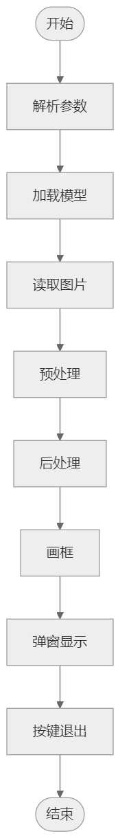

使用 OpenCV 自带的 DNN 工具读取 yolov5n.onnx 模型文件,加载目标图片并弹窗显示检测结果。
流程图

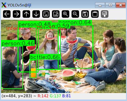

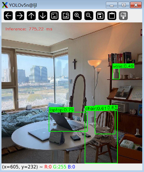

效果
终端运行指令 python3 or_yolo.py --image_path ./img/desktop.jpg?x-oss-process=image/watermark,g_center,image_YXJ0aWNsZS9wdWJsaWMvd2F0ZXJtYXJrLnBuZz94LW9zcy1wcm9jZXNzPWltYWdlL3Jlc2l6ZSxQXzQwCg,t_20 ,打印结果
弹窗显示结果,按任意键关闭窗口;
效果如下
