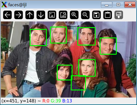

效果
终端执行
python3 fd_xml.py --image_path ./img/friends.jpg?x-oss-process=image/watermark,g_center,image_YXJ0aWNsZS9wdWJsaWMvd2F0ZXJtYXJrLnBuZz94LW9zcy1wcm9jZXNzPWltYWdlL3Jlc2l6ZSxQXzQwCg,t_20
弹窗显示识别结果,按任意键关闭窗口。
识别效果如下
使用 Haar 级联分类的方案可以获得较为可信的人脸检测结果,准确度有进一步提升的空间。

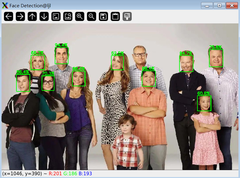

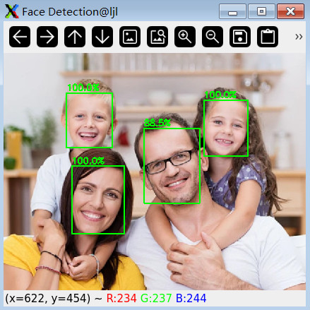

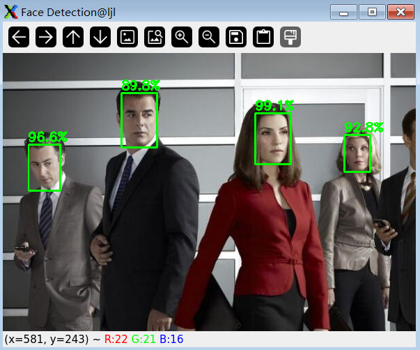

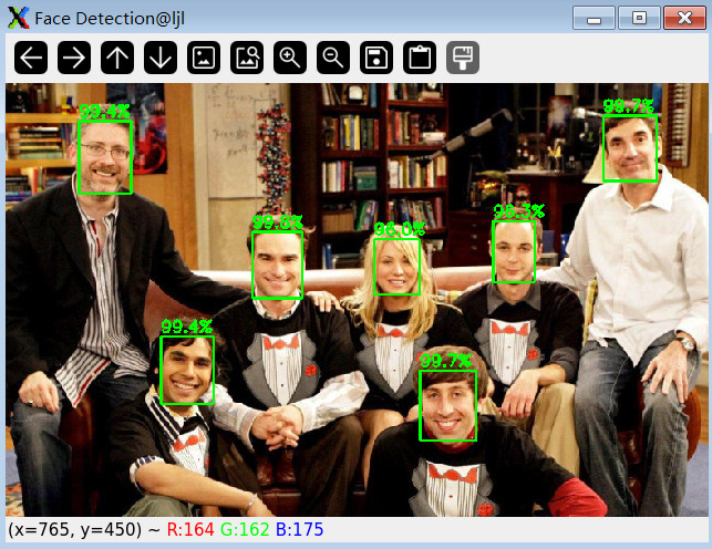

使用 OpenCV 自带的 DNN 工具读取模型文件,加载本地模型和目标图片并弹窗显示检测结果。
流程图
代码
终端执行 touch fd_dnn.py 新建程序文件,添加如下代码
#!/usr/bin/env python3
import cv2
import numpy as np
import argparse
# input image path
parser = argparse.ArgumentParser()
parser.add_argument('--image_path', default='./img/friends.jpg?x-oss-process=image/watermark,g_center,image_YXJ0aWNsZS9wdWJsaWMvd2F0ZXJtYXJrLnBuZz94LW9zcy1wcm9jZXNzPWltYWdlL3Jlc2l6ZSxQXzQwCg,t_20', help='输入指令 python3 fd_dnn.py --image_path ./img/friends.jpg?x-oss-process=image/watermark,g_center,image_YXJ0aWNsZS9wdWJsaWMvd2F0ZXJtYXJrLnBuZz94LW9zcy1wcm9jZXNzPWltYWdlL3Jlc2l6ZSxQXzQwCg,t_20')
args = parser.parse_args()
# 加载模型
prototxt = "./model/deploy.prototxt"
caffemodel = "./model/res10_300x300_ssd_iter_140000.caffemodel"
net = cv2.dnn.readNetFromCaffe(prototxt, caffemodel)
# 读取本地图片
img = cv2.imread(args.image_path)
if img is None:
    raise FileNotFoundError("请确认图片路径是否正确")
h, w = img.shape[:2]
# 推理
blob = cv2.dnn.blobFromImage(cv2.resize(img, (300, 300)), 1.0,
                             (300, 300), (104.0, 177.0, 123.0))
net.setInput(blob)
detections = net.forward()
# 画框
for i in range(detections.shape[2]):
    confidence = detections[0, 0, i, 2]
    if confidence < 0.5:
        continue
    # 映射回原图坐标
    box = detections[0, 0, i, 3:7] * np.array([w, h, w, h])
    (x1, y1, x2, y2) = box.astype("int")
    cv2.rectangle(img, (x1, y1), (x2, y2), (0, 255, 0), 2)
    cv2.putText(img, f"{confidence * 100:.1f}%", (x1, y1 - 5),
                cv2.FONT_HERSHEY_SIMPLEX, 0.6, (0, 255, 0), 2)
# 弹窗显示
cv2.namedWindow('Face Detection', cv2.WINDOW_NORMAL)
cv2.imshow("Face Detection", img)
cv2.waitKey(0)            # 按任意键关闭
cv2.destroyAllWindows()

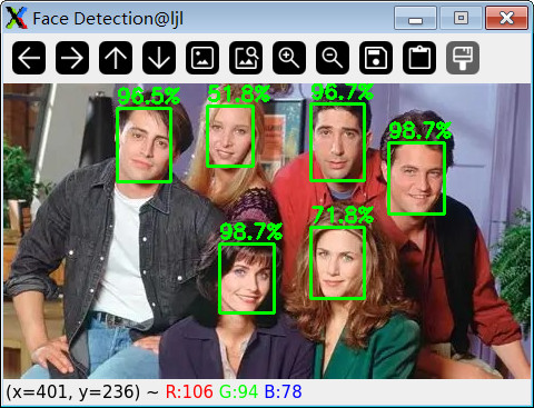

效果
终端运行指令
弹窗显示识别结果,按任意键关闭窗口;
效果如下
