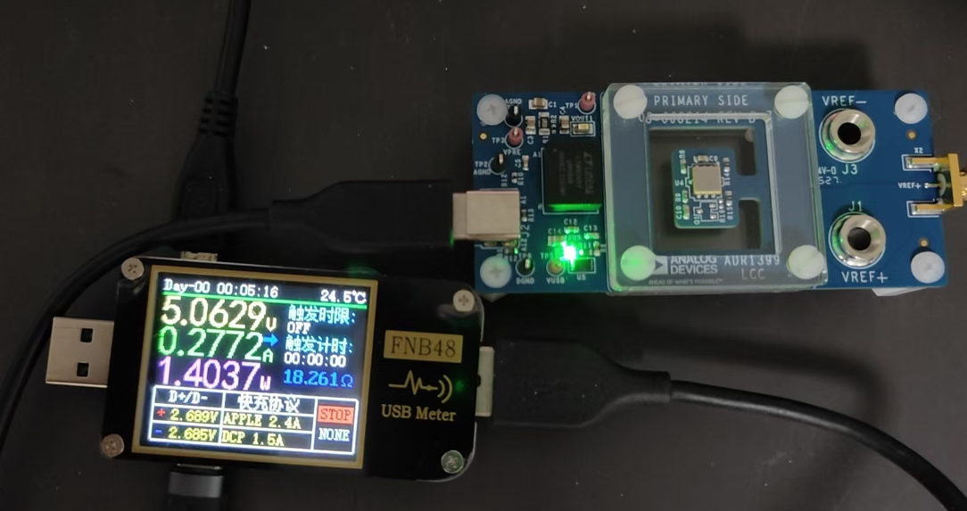

      电流检测使用的是USB电流检测仪:
      这是初始供电的电流,最大达到的时280mA:

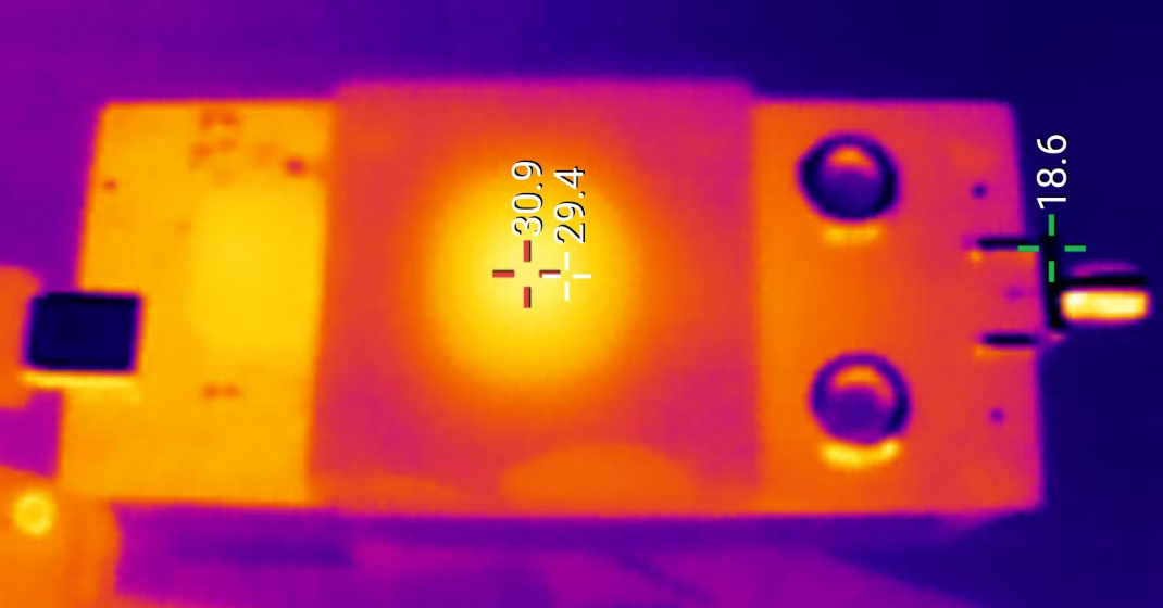

      这是初始时的热成像分布:

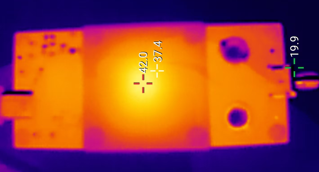

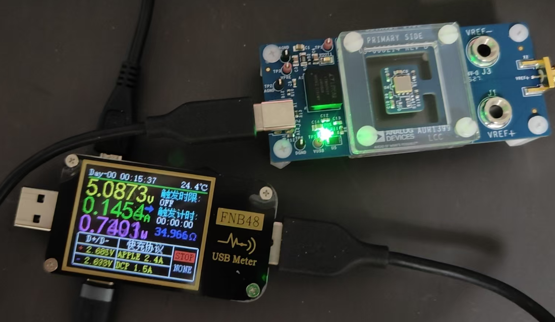

      5分钟时的电流就热成像分布,稳定加热的电流大概再150mA,此时芯片附近温度达到了42℃:
      10分钟时的电流和热成像分布,加热电流没有什么变化,温度升高也不明显了:

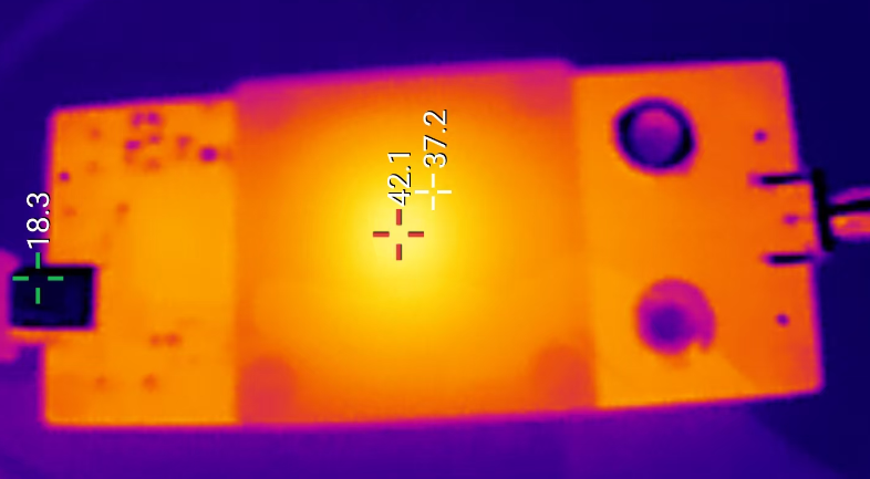

      15分钟时的电流和热成像:
      后面我们就不在记录了,并没有加热到90多℃,基本上42℃就处于平衡状态了,这个是整个加热过程的连接变化:
      可以看到在2分钟以后电流基本处于平稳,这个时候温度基本上加热到热平衡状态,我们在5min时的温度基本上就稳定到了42℃了。
