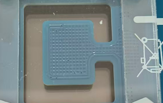

       这次评估的器件为8引脚LCC封装的ADR1399KEZ,实际上还有和这个开发板类似的是ADR1001,那个就更加优秀了,不过这个也不算差,对于普通开发场景完全够用。回到这个开发板,可以看到待测器件被放在了一个环形区域:
       说明这个器件的精度对温度挺敏感,这样的设计可以有效减少板挠曲带来的应力,并同时实现热隔离效果。同时这个器件周围也进行了封装,通过类似亚克力材质进行包裹,进一步减少空气流动,从而提升热隔离性能,除了底部舱口地面外,DUT下方的接地面已被移除,防止过度的热传导散热。在L2层上,参考电压引脚下设置了一个小型固体铜区域,以确保等温环境的稳定。

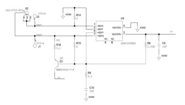

我们看一下板子待测芯片的电路:
       芯片是个8引脚封装,不过实际上只有6个引脚的作用,基本定义如下:
             1脚为−REFS基准引脚负侧,检测引脚,2.2 mA输出。检测−REFS引脚处的负基准;
             2脚味得−ref参考线负极,Force引脚。通常,0.8 mA的电流从这个引脚流出;
             3脚为加热器正电源引脚;
             4脚8脚无定义,没有内部连接;
             5脚为加热器负电源引脚(衬底),保持这个引脚电压等于或低于其他引脚;
             6脚为 + ref参考的正侧,强制引脚。通常,在IREF = 3ma的标称总设置电流下,0.8 mA的电流流入+ ref;
             7脚为 +REFS基准引脚的正侧,2.2 mA流入,在+REFS引脚处检测。
       ADR1399KEZ对温度很敏感,哪怕是引脚焊接形成的热电偶误差都需要规避,当两种不同的金属相互连接形成结点时,便会产生热电偶效应。举例来说,to -46封装的引线采用Kovar材质制成,这种引线通常会焊接至PCB设计中的铜走线上。Kovar与铜形成的结点能够产生35 μV/°C的热电偶电压,这一数值比ADR1399的典型温度系数高出约25倍。为尽可能降低热电偶感应电压所带来的误差,务必确保具有关键引脚的串联结点,在返回路径中与对应的结点保持相同的温度。对于ADR1399的to -46封装而言,这就要求避免齐纳引脚与PCB接触的两个点之间出现温度梯度。所以可以看到开发板会在背部进行覆铜,确保等温环境的稳定:
