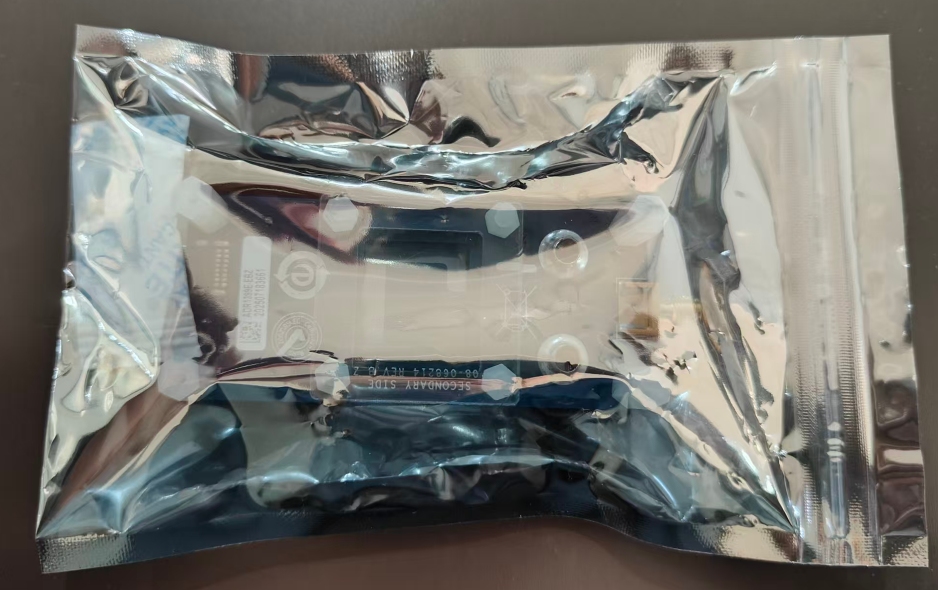

       打开后可以看到泡棉等防撞材料,然后是静电袋防护的板子:
       打开后可以看到本次申请板子:
       说实话有点惊艳到了,这个板子套一个壳子就能妥妥的成为一个工具,到时候3D打印一个壳子试试。
