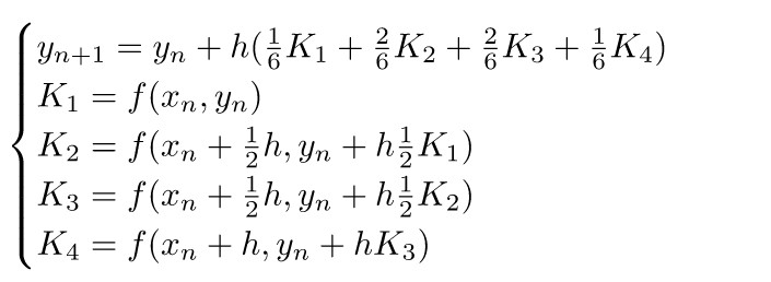

Runge-Kutta 算法
为了获得更为精确的数值解,常用方案是采用四阶 Runge-Kutta 方法。
使用 Python 编程,通常采用 odeint 和 solve_ivp 函数实现;
solve_ivp 是 Python 中 SciPy 库提供的一个函数,用于求解初值问题 (IVP, Initial Value Problem) 的常微分方程组 (ODEs)。

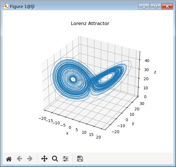

Lorenz 吸引子
Lorenz attractor 是混沌理论中的经典模型。
该模型源于对大气对流方程的简化,旨在研究流体力学中的混沌现象,常用于描述 “蝴蝶效应” 。
该模型的简化数学方程为
可使用 4 阶 Runge-Kutta 算法进行数值求解。

终端运行 python lorentz_attractor.py 弹窗显示结果

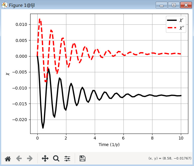

效果
终端运行 python twolevel_system.py ,输出计算进度
弹窗显示绘图结果
获得介质极化率的实部(色散)和虚部(吸收)对应的光谱。
对应矩阵元的时间演化曲线如下
矩阵元随时间的演化快速趋于稳定。

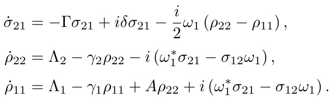

主方程
结合二能级系统的全量子 Hamiltonian 和密度矩阵的 Lindblad 主方程,可得
同样使用 Runge-Kutta 算法,结合 solve_ivp 函数,给出全数值解决方案。

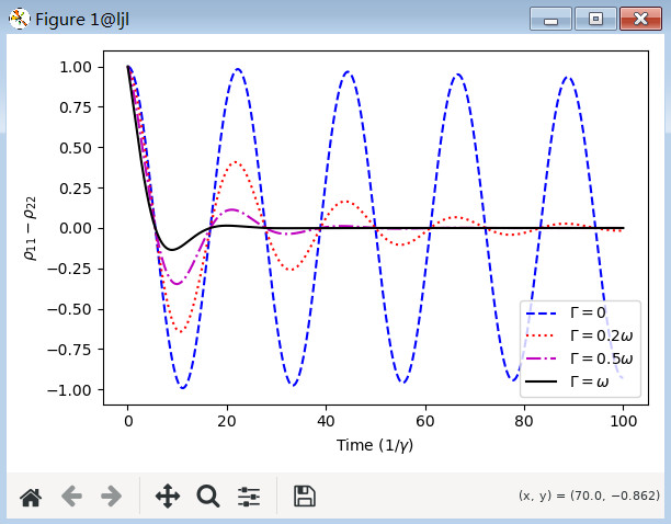

效果
终端运行 python jc_pop_gamma.py ,弹窗显示绘图结果;
不同弛豫速率(gamma)条件下,粒子布居振荡(ρ11-ρ22)随时间的演化
