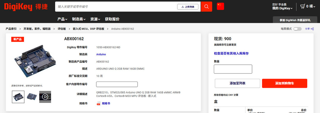

感谢 DigiKey 和电源网共同举办的【你购物我买单】活动,我采购的物料是 Arduino UNO Q 开发板,料号 ABX00162 .
该物料的 Digikey 官方链接:ABX00162 Arduino | 开发板,套件,编程器 | DigiKey .

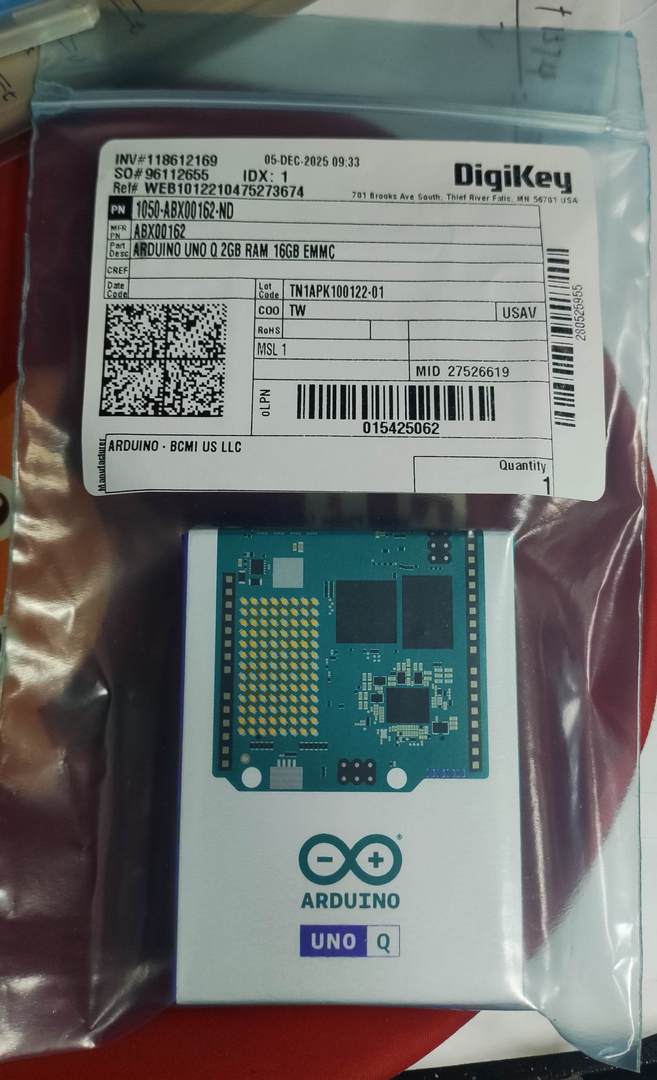

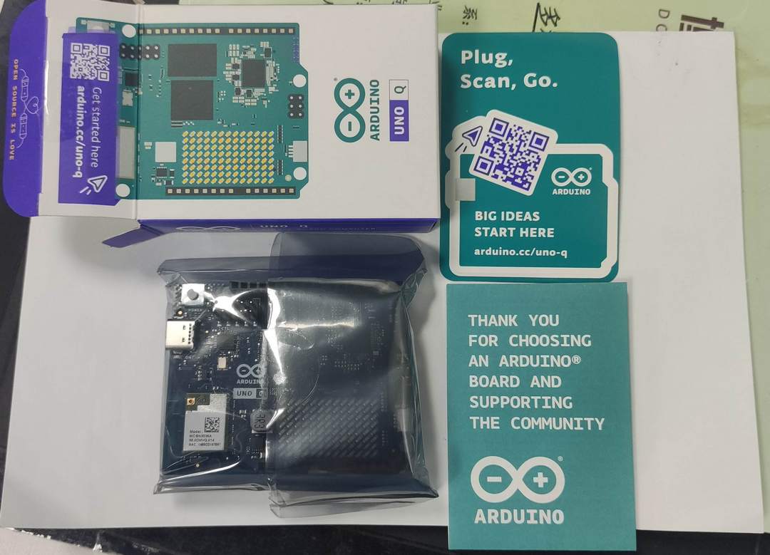

包装

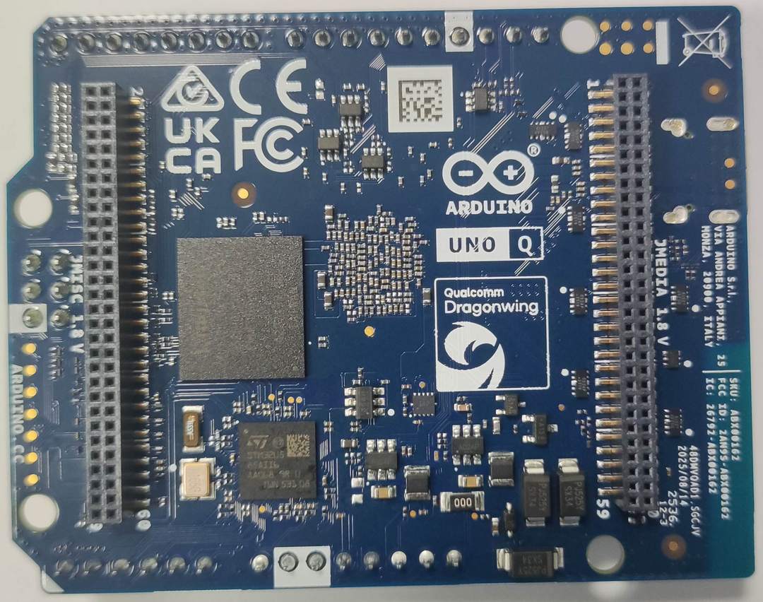

Bottom view

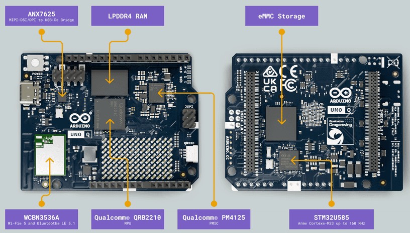

Arduino UNO Q 将高性能的高通® QRB2210 MPU(运行完整 Linux 环境)与 STMicroelectronics® STM32U585(32 位 Arm® Cortex-M33®)MCU 的实时精度融合在一块紧凑的主板上。这种混合架构为人工智能、机器学习和高级自动化应用提供了所需的强大性能和响应能力。

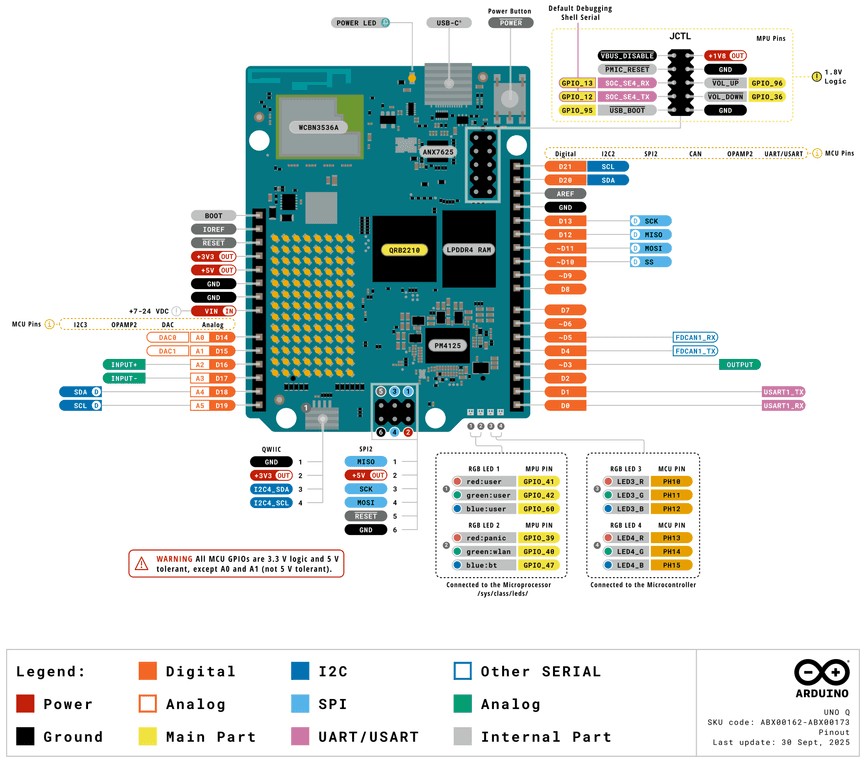

资源分布
微处理器:高通® QRB2210是一款四核Arm® Cortex-A53®处理器,主频2.0 GHz,配备Adreno™ 702 GPU(845 MHz)支持3D图形加速,并支持双ISP,最高支持2500万像素、30帧每秒。它运行带有上游支持的Debian Linux OS,非常适合嵌入式视觉和边缘计算应用。
微控制器:STM32U585 微控制器采用 Arm® Cortex-M33® 核心,最高时脉 160 MHz,配备 2 MB 闪存和 786 KB 随机存取存储器。它运行Zephyr OS,为低功耗嵌入式应用提供安全高效的平台。
无线连接:WCBN3536A无线模块支持双频Wi-Fi® 5(2.4/5 GHz)和蓝牙® 5.1,均配备内置天线,确保无线性能稳定。
内存:该板配备16GB或32GB的eMMC存储选项,以及2GB或4GB的LPDDR4内存选项,为嵌入式应用提供快速的内存访问和可靠的存储。
多媒体编解码器:ANX7625多媒体编解码器通过板载的 USB-C 接口实现视频和音频输出,为嵌入式应用中的显示和声音传输提供高速接口。
电源管理:UNO Q 配备了高通® PM4145,这是一款满足始终连接物联网设备需求的电源管理集成电路(PMIC)。

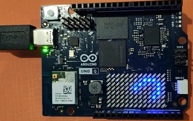

上电
首次上电后,默认板载程序启动,矩阵 LED 灯动态显示 Arduino 图标;

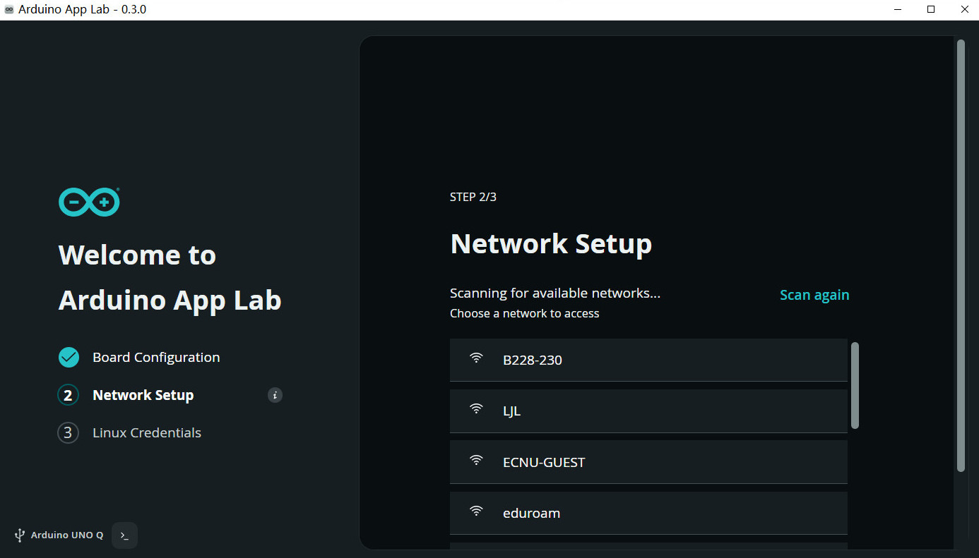

点击 USB 设备图片并连接,进行无线网络配置;

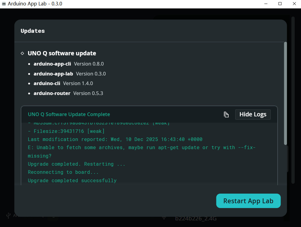

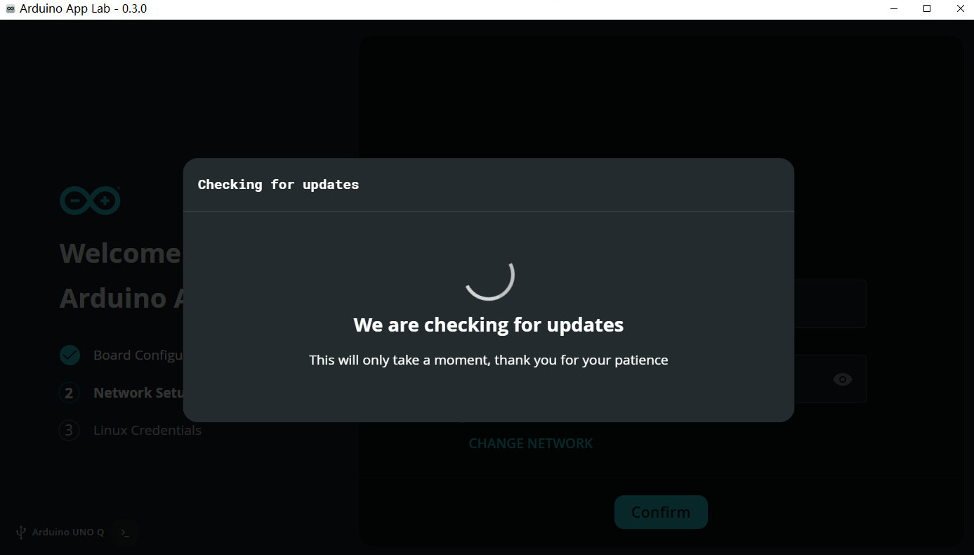

自动检查更新
首次更新根据网络情况可能需要较长时间(30min),需耐心等待
更新完成后,重启 Arduino App Lab 软件;
点击 Connect 按钮,重新连接设备;

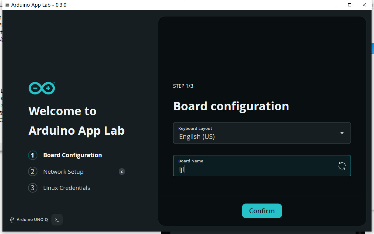

进入开发板设置

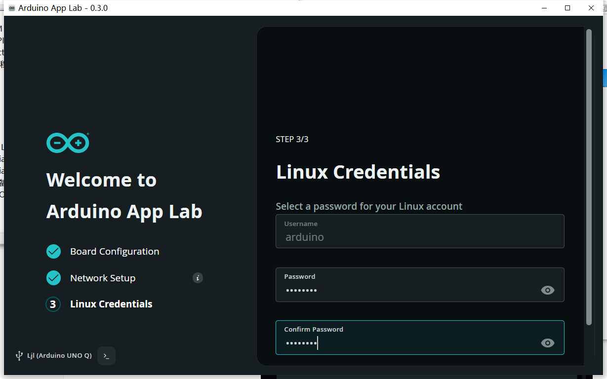

用户设置

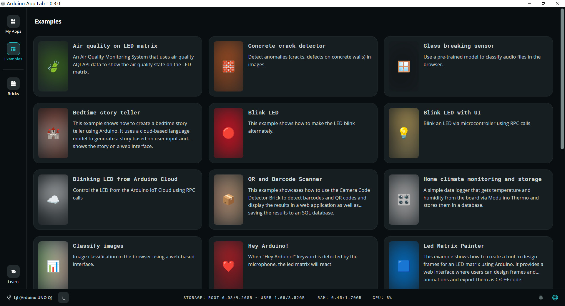

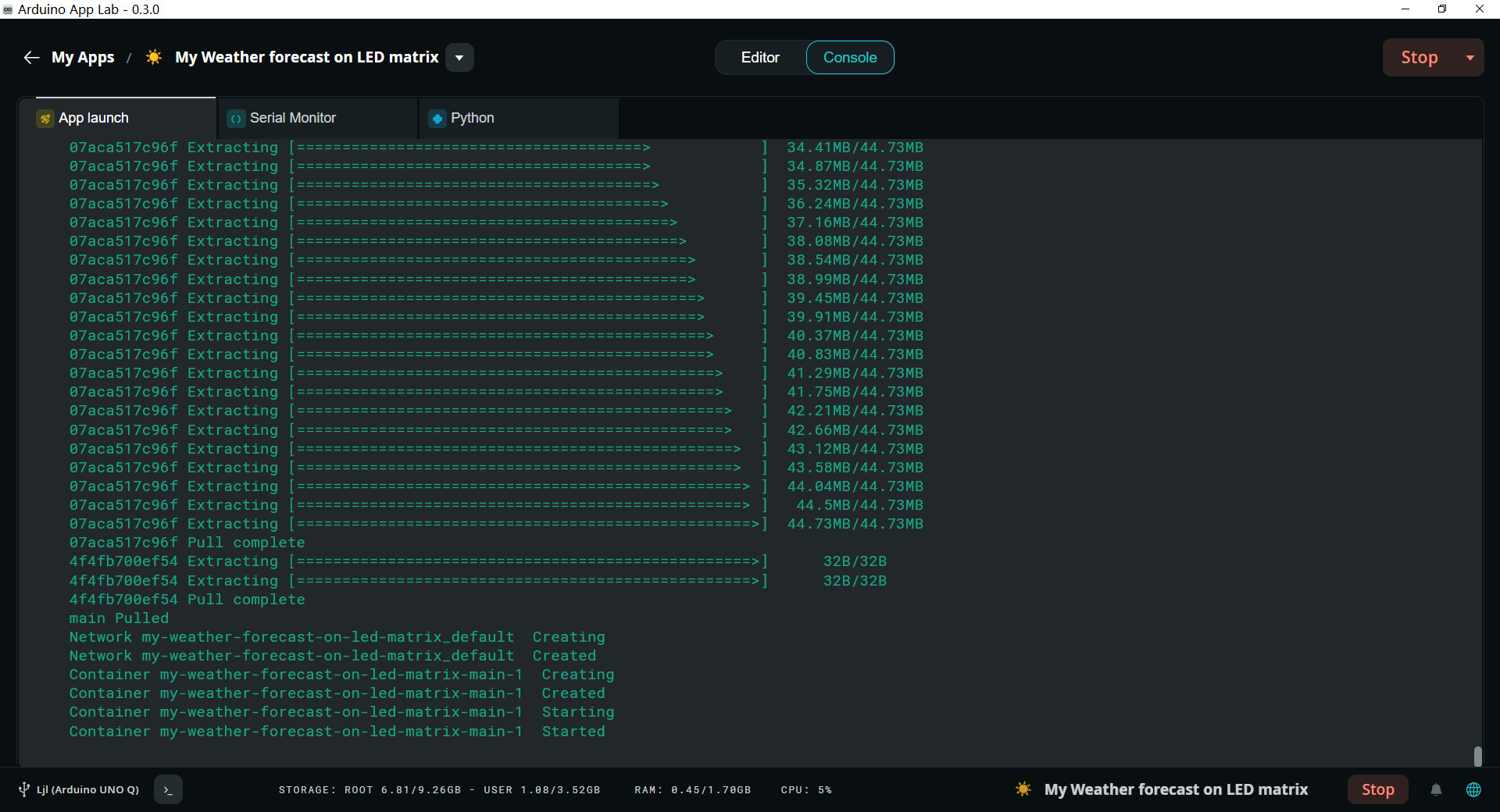

选择 Weather on LED 例程并运行,可另存为新工程,修改目标城市 String city = "Shanghai"
点击右上方 Run 按钮,首次编译需下载较多软件包,等待编译和上传完成;
效果如下
板载矩阵 LED 显示动态天气图标。

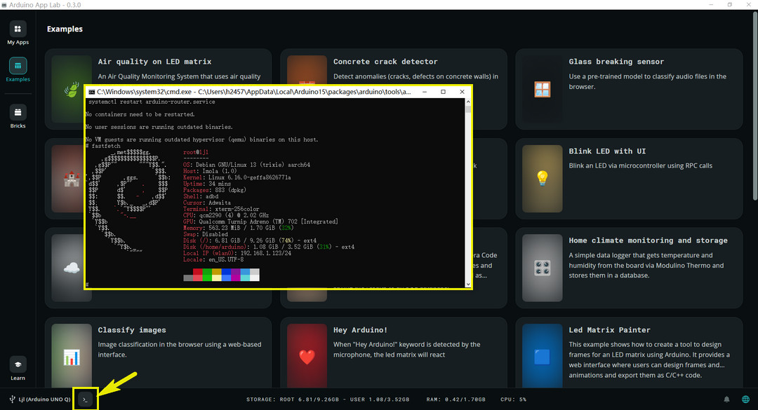

Shell 终端

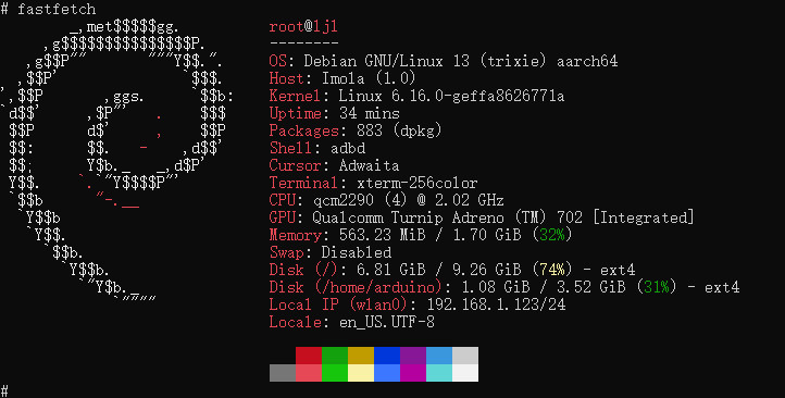

进入 Shell 命令行模式,执行指令
sudo apt install fastfetchfastfetch
获取开发板及系统信息
相关参数如下

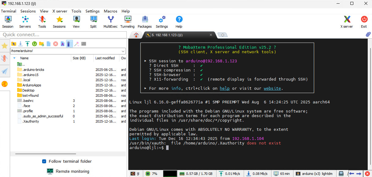

SSH 登录
使用 MobaXterm 软件 SSH 远程登录,便于进行 Linux 开发。
新建 SSH 连接,输入开发板 ip 地址,用户名为 arduino
