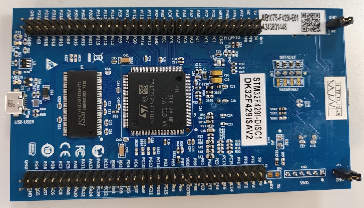

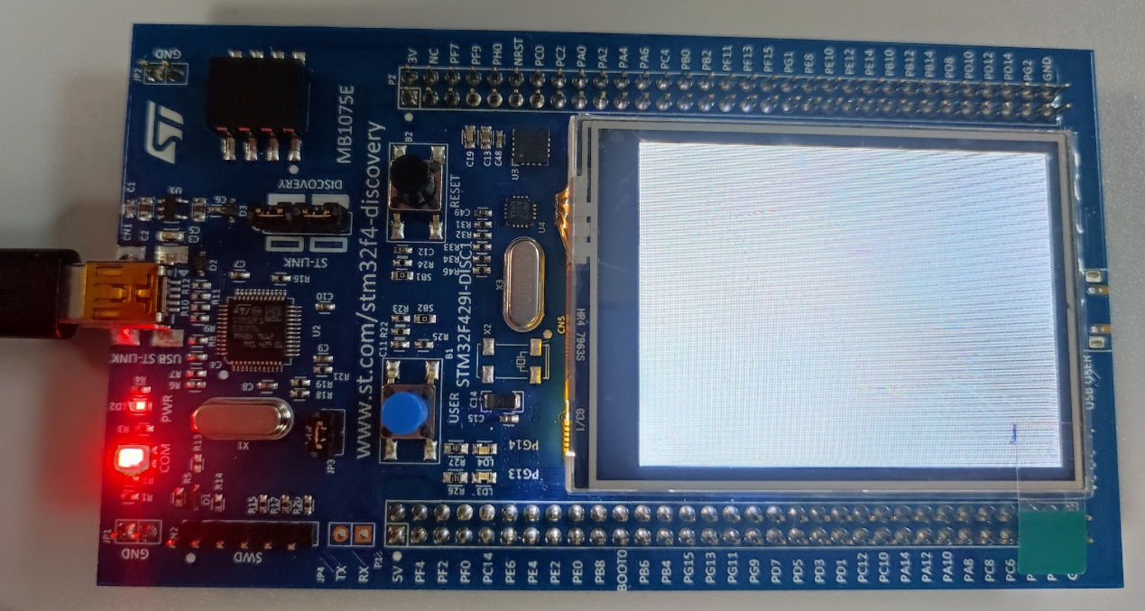

这款STM32F429I-Discovery开发板的外观正面和背面如下图:
现在来了解一下该探索开发板主要的硬件资源:
1:板载STlink/V2-B调试器,和PC连接是Mini USB口,有虚拟串口;
2:一个用户按键和一个复位按键;
3:一个Micro USB口;
4:两个IO口控制LED灯;
5:一个SPI接口的MEMS传感器;
6:一个I2C接口的电阻触摸控制器;
7:一个18bit的RGB接口屏;
8:外扩一个64M SDRM;
9:其余IO口都有外接。
通过以上介绍,这款探索板功能较全,基本不要外接模块就可以测试外围资源的性能。现在开始测试芯片的一些基本功能。

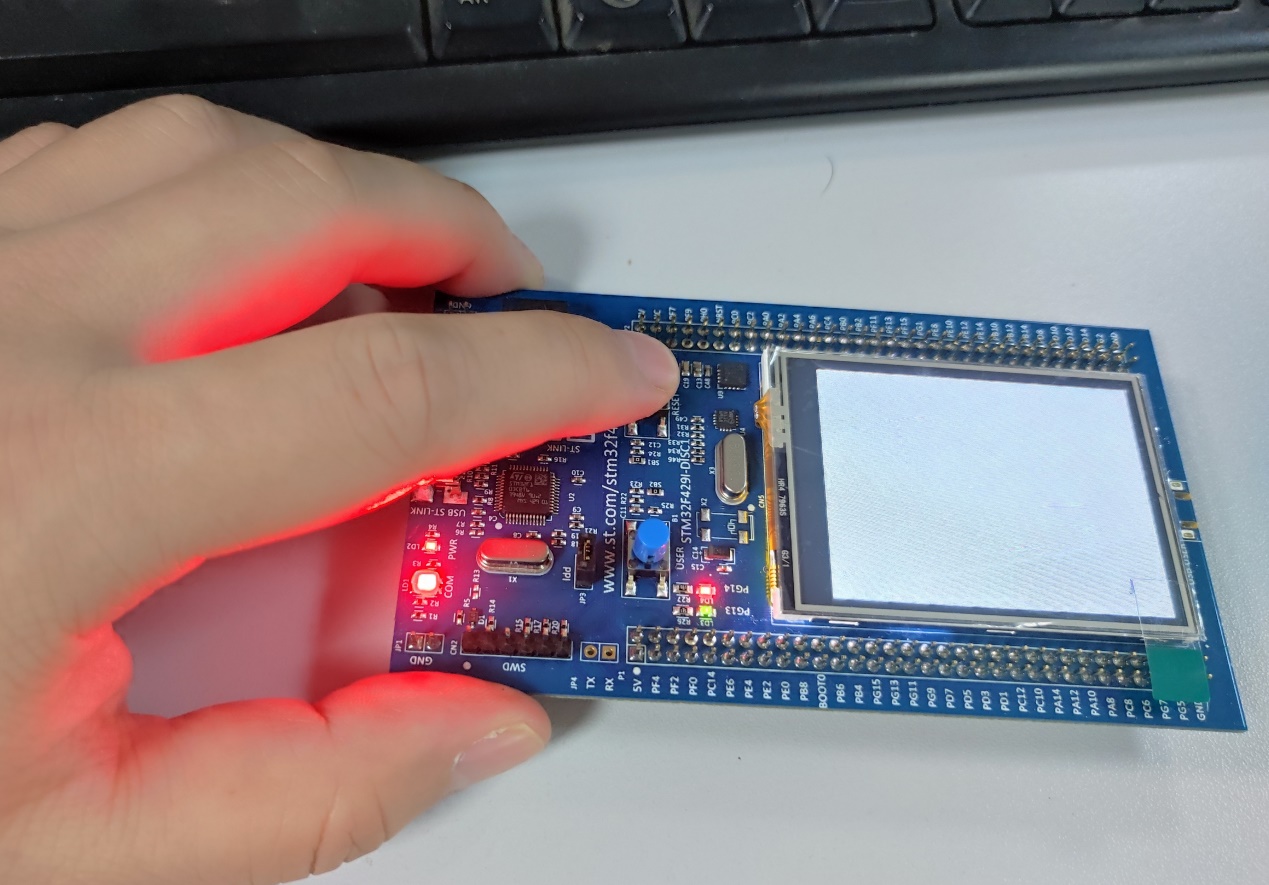

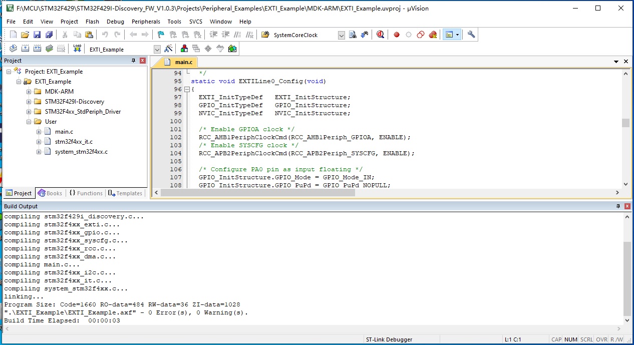

GPIO功能测试:
板子资源有一个用户按键和两个IO口控制的LED灯,这可以用来做基本的GPIO测试。
用keil软件打开程序EXTI_Example。
功能主要是红灯长闪烁,按一下用户按键,绿灯熄灭,再按一下用户按键。绿灯亮起。
开始编译如下图:
开始下载固件到MCU中,如下图:
下载完成后开发板在停止状态,如下图:
按复位键后,红灯开始闪烁,绿灯常亮,如下图:

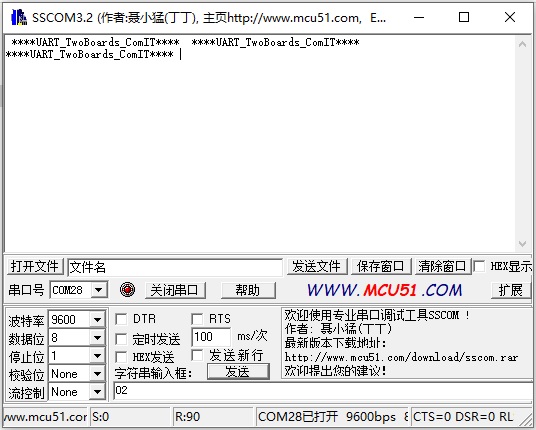

UART测试:
探索板有一个虚拟串口,该功能可以作为调试口来DEBUG程序。

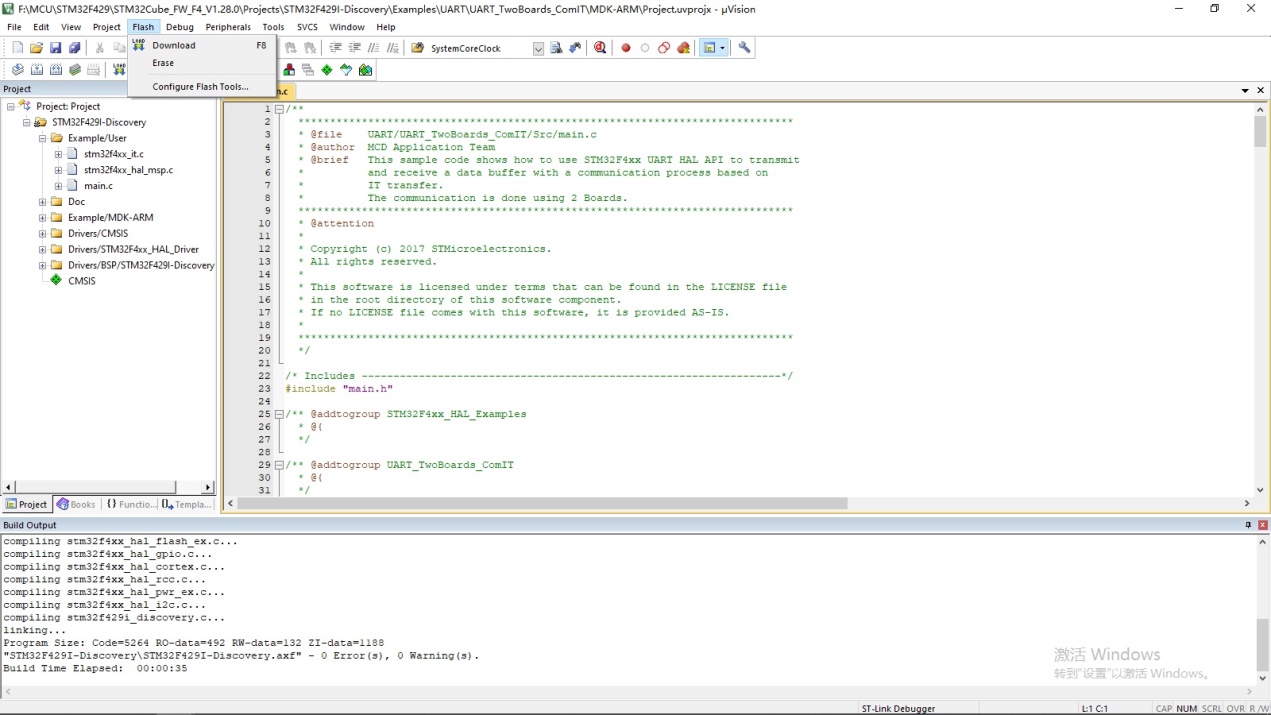

用keil软件打开程序UART_TwoBoards_ComIT。
该程序功能是按一下用户按键,就从串口传输一条字符串,波特率为9600.
编译和下载如下图:
打开任一串口助手,设置波特率为9600,按一下开发板的用户按键,就可以接收到字符串,如下图:

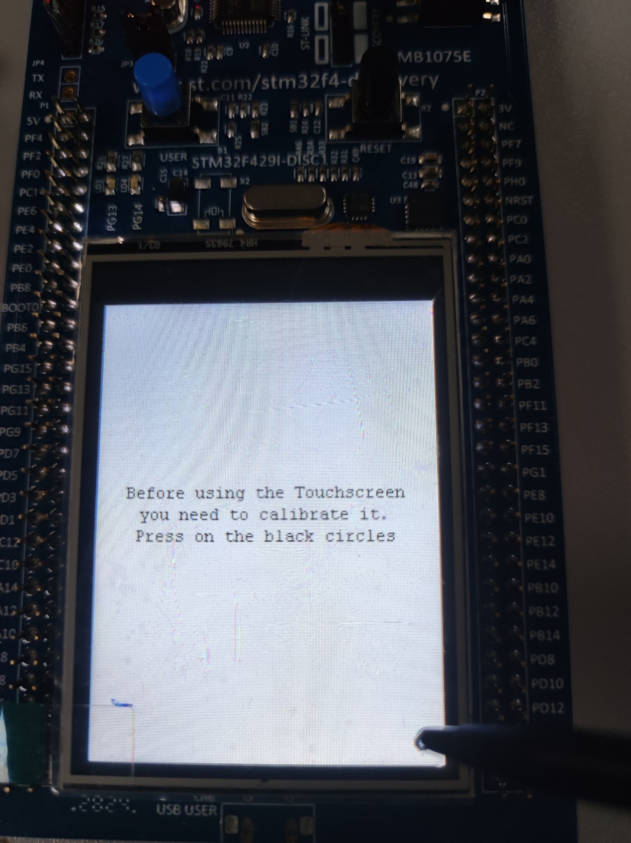

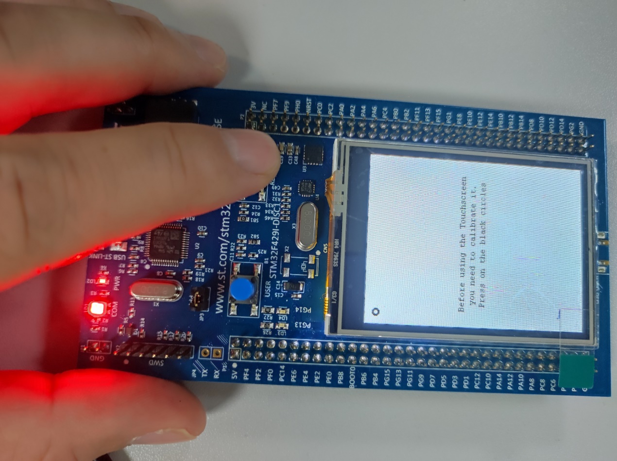

LCD和触摸测试:
人机界面在产品上是比较重要的,是机器和用户的交互接口。
用keil软件打开程序LTDC_Paint。
该软件是一个画布,可以通过触摸涂鸦。
编译以及下载如下图:
下载程序后的开发板如下图:
按复位按键后,进入触摸校准画面,如下图:

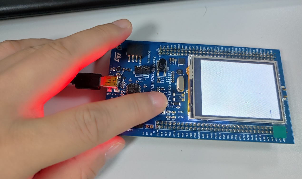

用触摸笔校准上下两点,如下图:

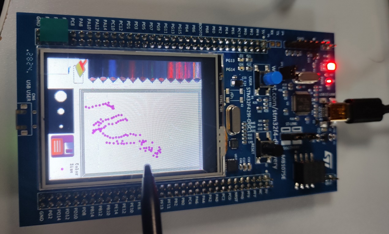

校准后进入画布,就可以愉快的涂鸦了,如图:
