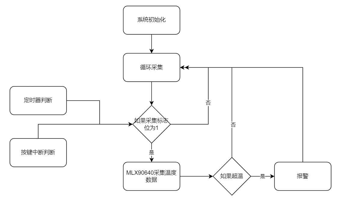

软件设计
       整体的软件框图如下:
       这里面主要包含的有MLX90640驱动,其使用的接口是I2C接口,支持400kHz的高速通信频率,我们通过STM32CubeMX配置I2C:
       软件代码部分主要包括接口的配置和初始化以及单次采集的函数:

      然后是定时器中的处理以及外部中断的处理,通过标志位继续状态的转化以及初始状态的配置:
void HAL_TIM_PeriodElapsedCallback(TIM_HandleTypeDef *htim)
  if (htim->Instance == TIM12) {
    HAL_IncTick();
        if(Alarm_flag == 0)
            LEDTim_cnt++;
        collect_cnt++;
        if(collect_cnt>=2)
            collect_cnt = 0;
               if(Scan_Mode == 1)
                collect_flag = 1;
    if(LEDTim_cnt >= 2)
            LEDTim_cnt = 0;
            HAL_GPIO_TogglePin(LED_GPIO_Port, LED_Pin);
            if(Scan_Mode == 1)
                if(Ave_flag == 0)
                    Ave_cnt++;
                    if(Ave_cnt == 5)
                            Ave_flag = 1;
                else
                    Ave_cnt--;
                    if(Ave_cnt == 0)
                        Ave_flag = 0;
                __HAL_TIM_SET_COMPARE(&htim1,TIM_CHANNEL_3,Ave_Buff[Ave_cnt]);
void HAL_GPIO_EXTI_Falling_Callback(uint16_t GPIO_Pin)
    if(GPIO_Pin == KEY_Blue_Pin)
        Scan_Mode = 1;
        maxtem = 0;
    if(GPIO_Pin == KEY_Red_Pin)
        HAL_GPIO_WritePin(Buzzer_GPIO_Port, Buzzer_Pin, GPIO_PIN_RESET);
        Scan_Mode = 0;
      最后是在while中的处理,就是对各种标志位的判断,停止之后不进行检测:
while (1)
        HAL_Delay(10);
        if(collect_flag == 1)
            uint16_t max = 0;
            MLX90640_collect();
            for(uint16_t i = 0;i<768;i++)
                if(Temp[i] > max)
                    max = Temp[i];
            maxtem = max;
            if(maxtem > 1100)
                Alarm_flag = 1;
                HAL_GPIO_WritePin(Buzzer_GPIO_Port, Buzzer_Pin, GPIO_PIN_SET);
            else
                Alarm_flag = 0;
            collect_flag = 0;

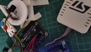

演示视频说明
      为了更直观地展示高温报警系统的工作过程和功能特点,我们制作了详细的演示视频。演示视频主要包括以下几个部分:
      系统启动与停止:展示按下蓝色按键后,系统启动的过程,包括舵机的初始化转动和传感器的数据采集。展示按下红色按键后,系统停止工作的过程,包括舵机停止转动和传感器停止采集数据。
      正常检测状态:展示系统在正常检测状态下,舵机持续转动,传感器实时采集温度数据,并将数据显示在串口调试助手上的过程。
      高温报警状态:通过加火焰模拟高温环境,当传感器检测到温度超过70℃时,系统立即停止舵机转动,并发出响亮的警报声。同时,串口调试助手上显示高温报警信息。
      高温消失恢复检测:当加热源移开后,温度逐渐降低,当温度低于70℃时,系统停止报警,舵机继续转动,恢复正常的检测状态。
      实际视频展示如下,这里放一个动图看一下动态:
    详细内容可观看完整视频。
    通过演示视频,可以清晰地看到高温报警系统能够快速、准确地检测高温环境,并及时发出警报,具有较高的实用性和可靠性。
