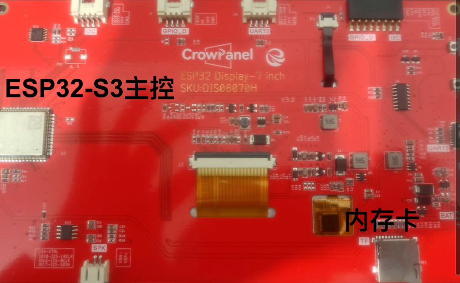

背部的红色PCB板设计简洁大方,接口也是比较齐全的,I2C,UART,GPIO,还可以插入TF卡

下面放上ESP32-S3-WROOM-1主控芯片的介绍
品牌:乐鑫科技
型号:ESP32-S3-WROOM-1
SoC:ESP32-S3
Temp:-40 ~ 85℃
GPIO:36
Flash:4MB
SRAM:512KB
ROM:384KB
PSRAM:0
Freq:240MHz
乐鑫ESP32-S3-WROOM-1是通用型Wi-Fi+蓝牙 MCU 模组,具有丰富的外设接口,强大的神经网络运算能力和信号处理能力,是为人工智能和AIoT市场打造的模组,适用于多种应用场景, 例如唤醒词检测和语音命令识别、人脸检测和识别、智能家居、智能家电、智能面板、智能扬声器等。
Xtensa® 32 位LX7双核处理器,主频高达240MHz;内置512KB SRAM、384KB ROM存储空间,并支持多个外部SPI、Dual SPI、 Quad SPI、Octal SPI、QPI、OPI flash和片外RAM;额外增加用于加速神经网络计算和信号处理等工作的向量指令 (vector instructions);45 个可编程 GPIO,支持常用外设接口如SPI、I2S、I2C、PWM、RMT、ADC、DAC、UART、SD/MMC 主机控制器和 TWAITM 控制器等;基于 AES-XTS 算法的 Flash 加密和基于 RSA 算法的安全启动,数字签名和 HMAC 模块;通过RF认证以及软件协议认证。
芯片虽小功能是真的丰富啊!!!
