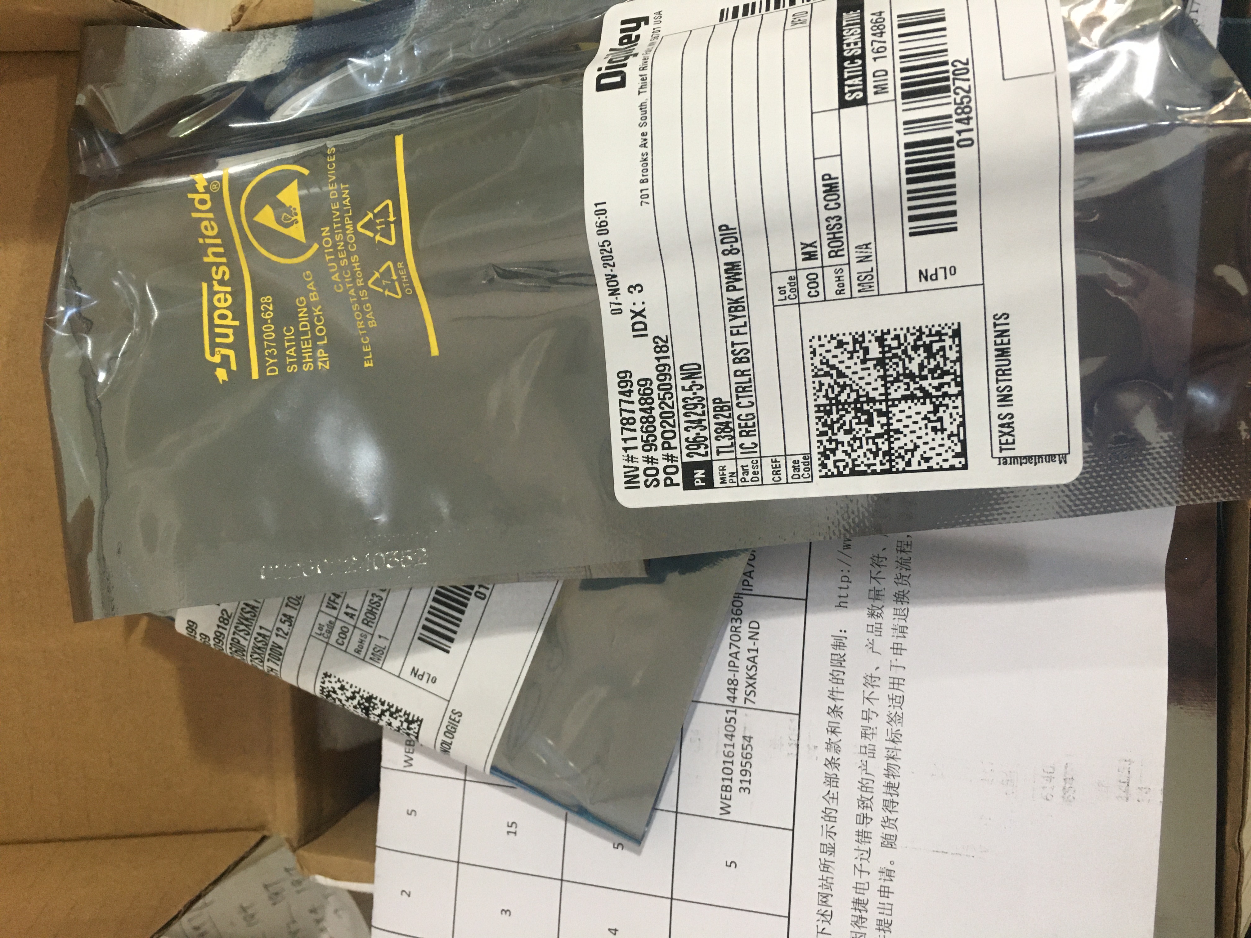

这是在得捷买的东西,MOS管,整流二极管,还有电解电容
