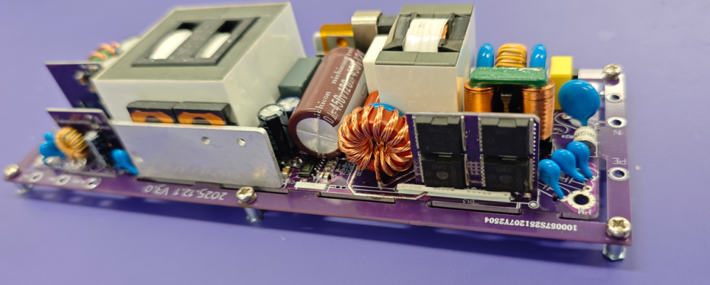

本次大赛我的作品是一个超高效率开关电支持欧洲1-10V调光和美洲0-10V调光,其特点在于:
1,使用全新的有源桥替代传统的4个二极管桥【此方案本站首位分享者】,特点在于效率高发热小,省去散热片。
2,LCC采用集成LK和氮化镓MOS,最求极致效率
3,输出电压电流可调范围宽36-63V、2-10A

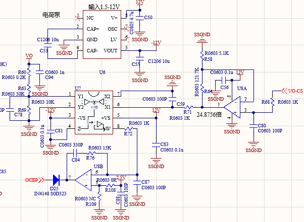

4,创新的加入了电荷泵和乘法器恒功率模式
5,支持0/1-10V模拟信号调光和PWM信号输入调光,自带12V_5A供电,且与主电源输出隔离
6,雷击浪涌6KV

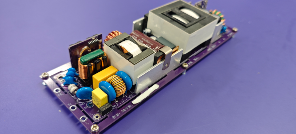

二、产品参数:
户外驱动电源,用于400W内恒压设备、户外需要供电设备、亮化工程、景观照明等等
输入电压:90-305VAC
输出48V_8.4A,你可能会为问什么不是10A,因为还有一点六
输出电压电流可通过板上旋钮调整,电压36-63V,电流2-10A,且自动限制总输出功率403.2W

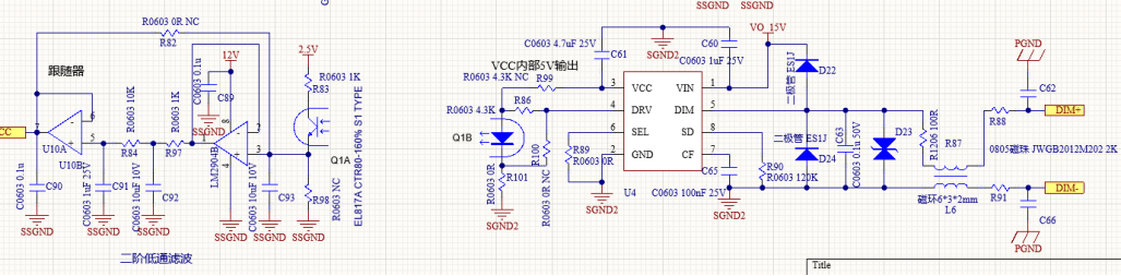

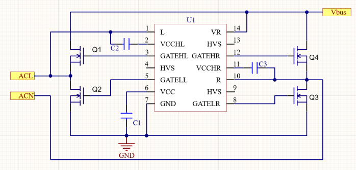

有源桥原理图:
工作逻辑:

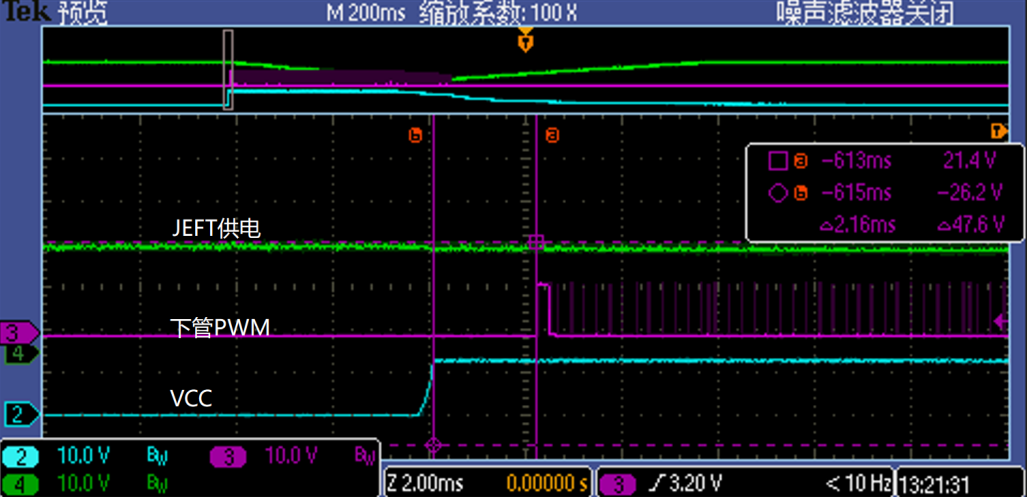

芯片的供电从VR脚取,内置JEFT供电电路,C1为VCC电容,两个下管Q2和Q3驱动供电也从C1取。
C2和C3为自举电容,负责Q1和Q4驱动供电。原理很简单:下管导通时,VCC经过内部二极管给C2、C3充电。

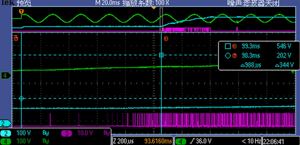

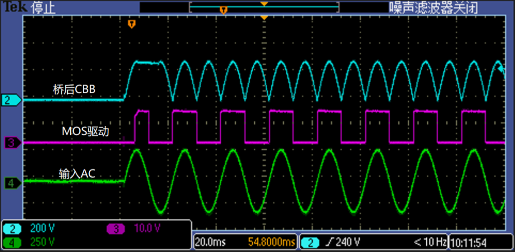

在启动前,MOS内部体二极管充当传统整流桥工作,在第二个周期过零点电路开始工作,下管先工作。
 MOS驱动逻辑是检测L/N之间的压差,250mV时打开斜对角MOS,-250mV时打开另一对MOS,关闭也是如此。

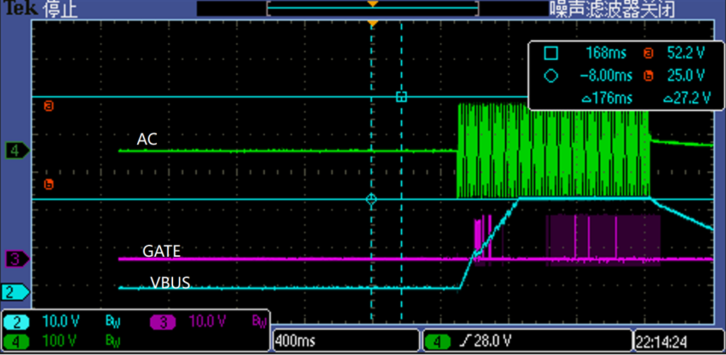

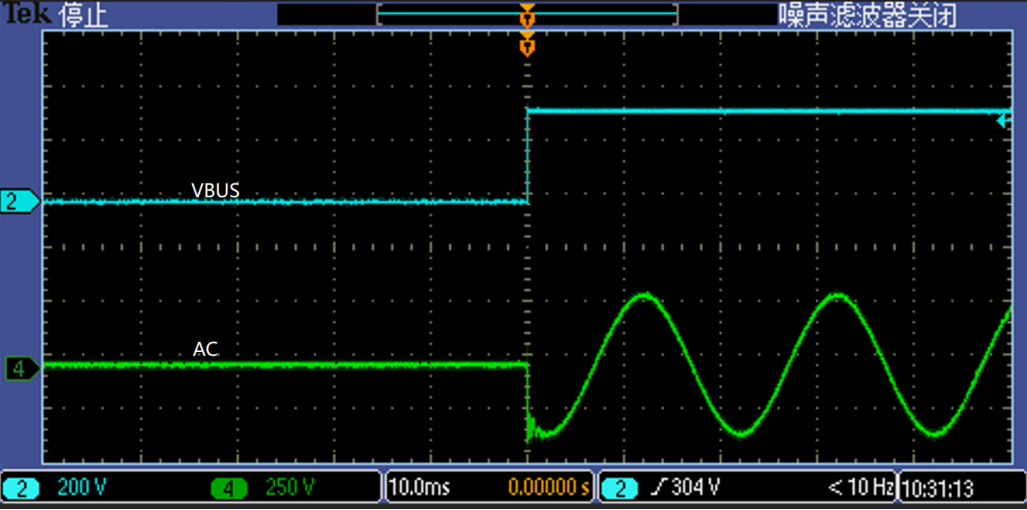

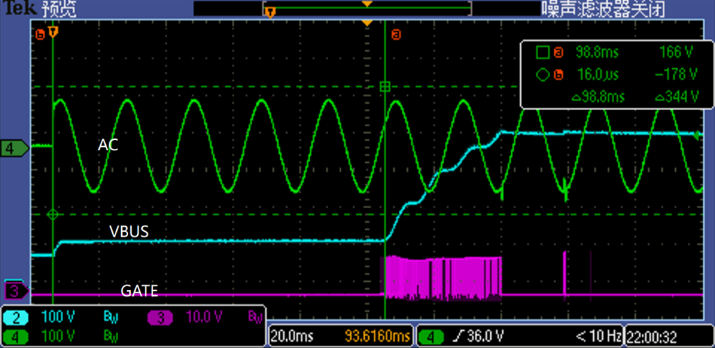

值得注意的是不论VBUS薄膜电容容量多大,VBUS电压在每个周期都到零时刻(纯正的馒头波)即使后级轻载或空载也是如此,如下图,
约1.5个工频周期后芯片开始启动,可见芯片启动前,电流走MOS体二极管,此时为普通整流桥,后级空载,因为有薄膜电容VBUS纹波很小。当芯片启动后,MOS工作,VBUS变为纯正馒头波,后级必须是APFC电路。
VBUS为纯正馒头波,在某些APFC电路中可能导致无法工作,比如市面上某些无VCC的BUCK APFC。
此电路还具有X电容放电功能,当电源电压断开时,内部偏置电流对电源电容器放电。当引脚VCC处的电压降至9.7以下时,进入X电容器放电状态,从引脚VR汲取2mA电流以对X电容器进行放电

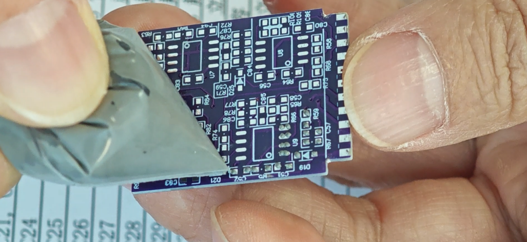

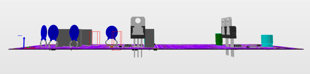

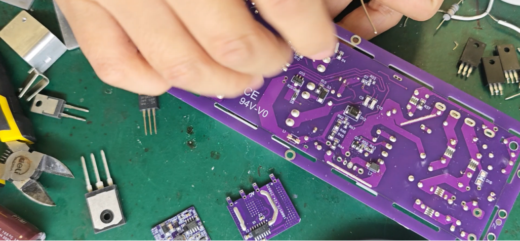

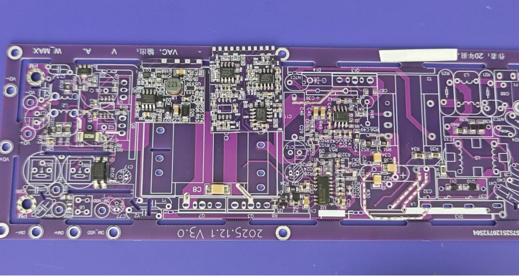

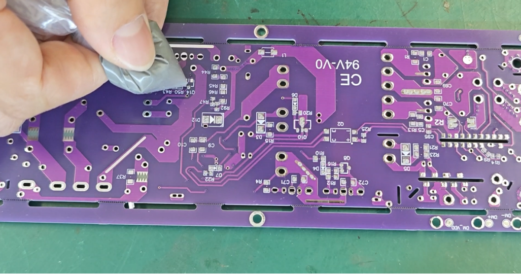

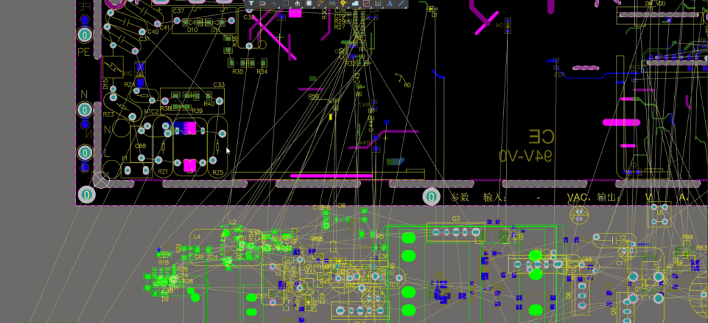

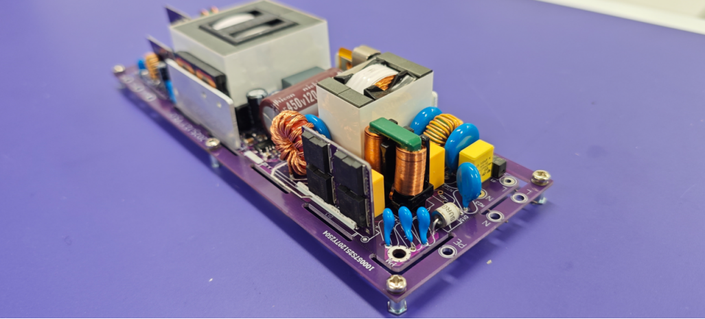

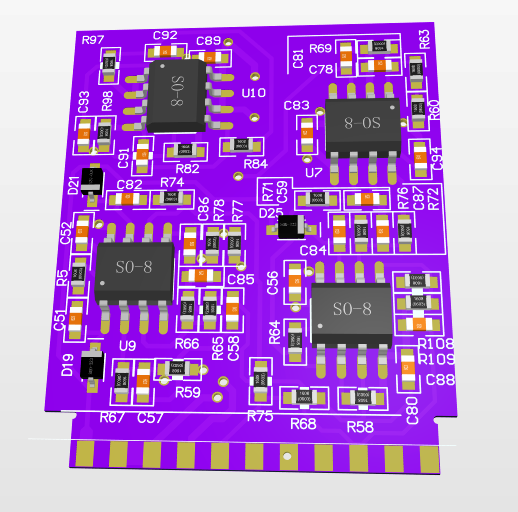

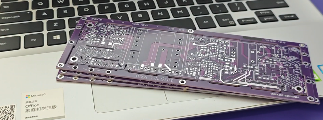

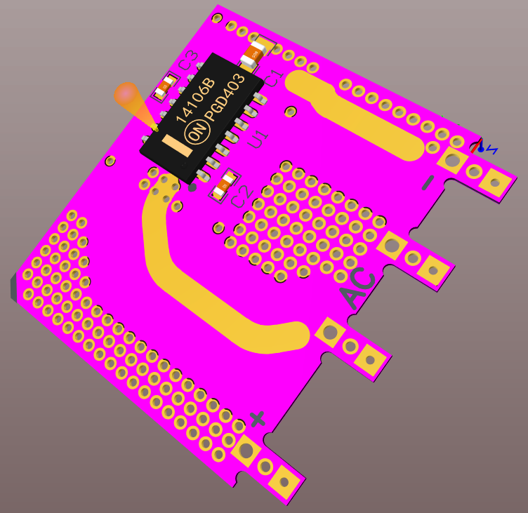

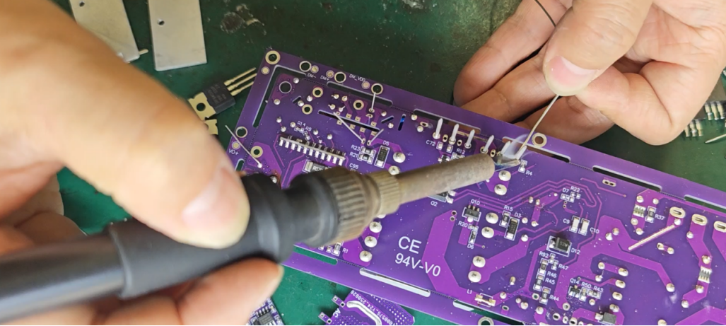

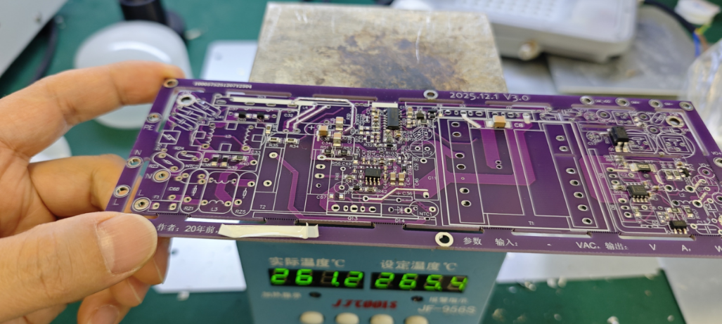

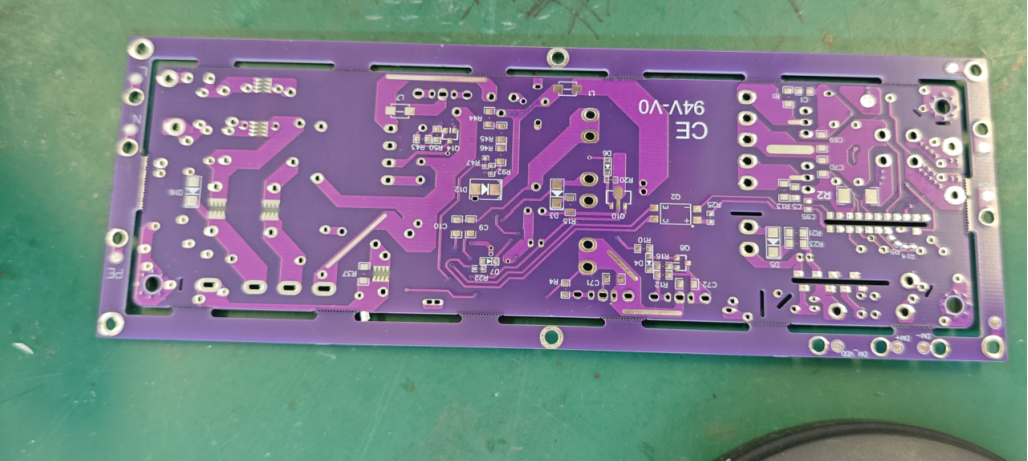

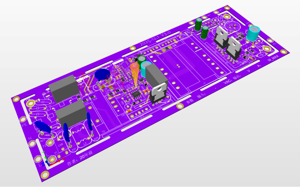

PCB图,做成常规整流桥的形状,直接替换

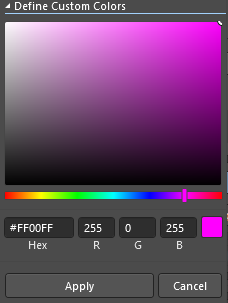

没错,这一次我打算做紫色板子,因为妹妹说紫色很有韵味
不过这个紫色我设置的RGB为255,0,255 看起来为什有点粉
可能是电脑有色差

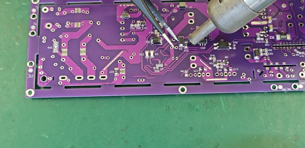

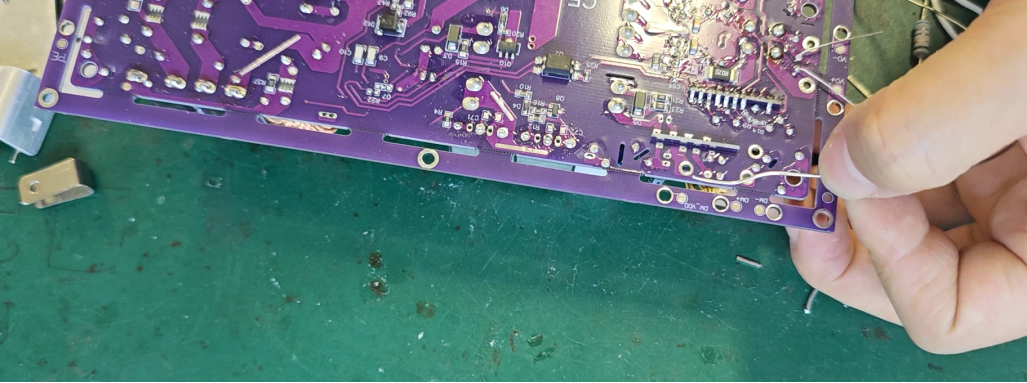

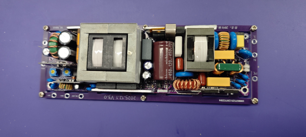

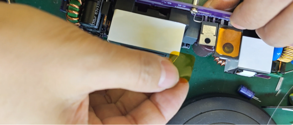

焊接板子:

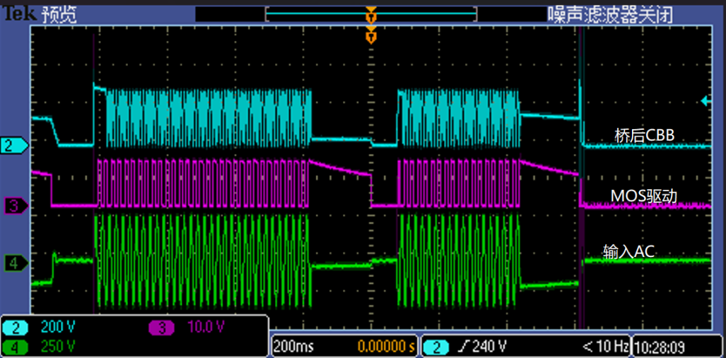

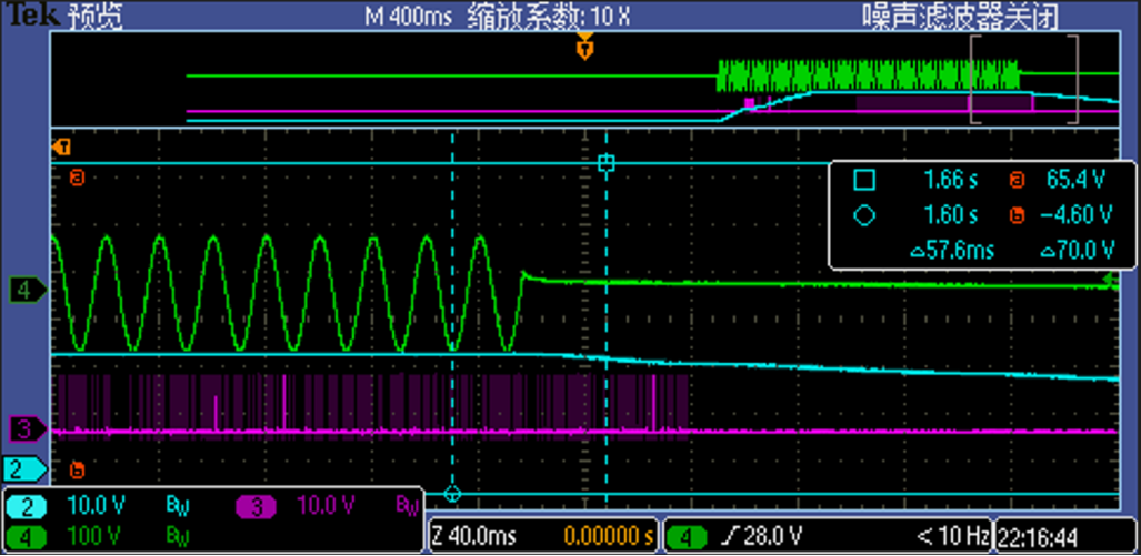

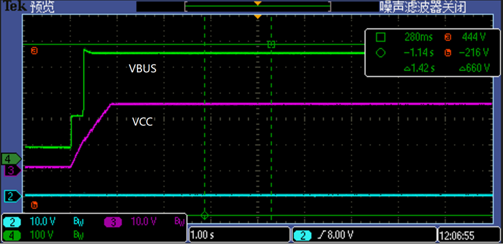

空载测试波形,输出装一个CBB容量104:
↑↑↑上电测试各波形,非常完美

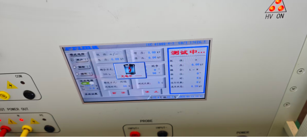

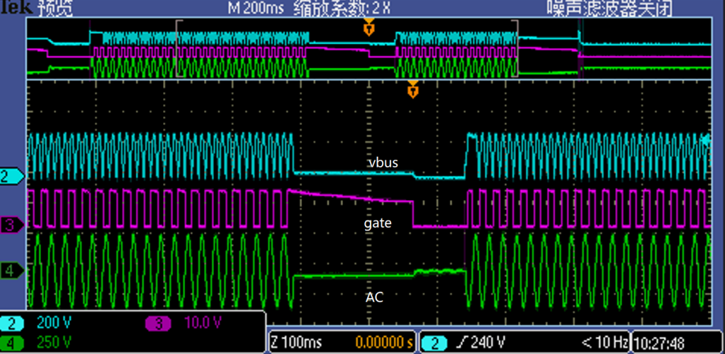

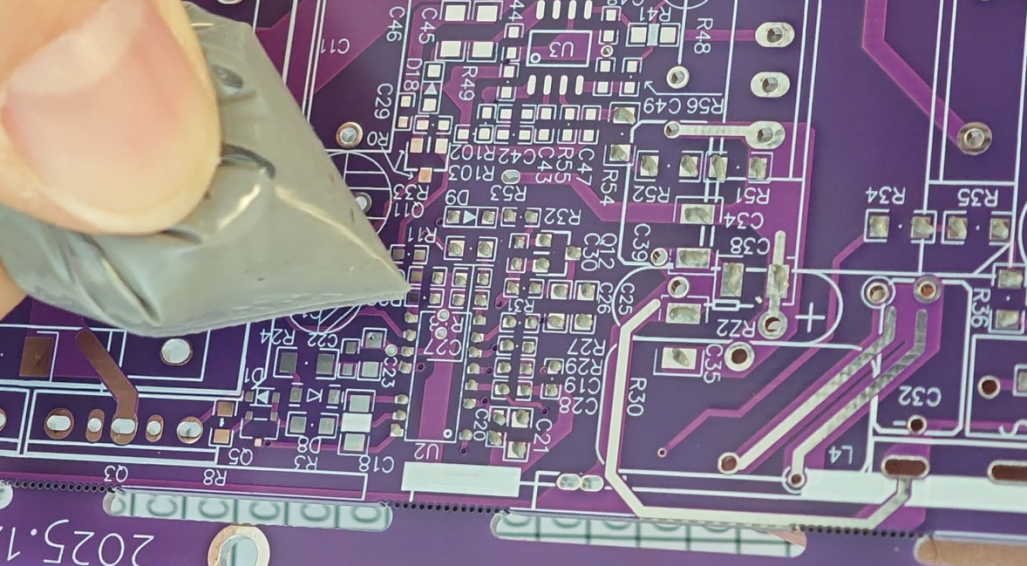

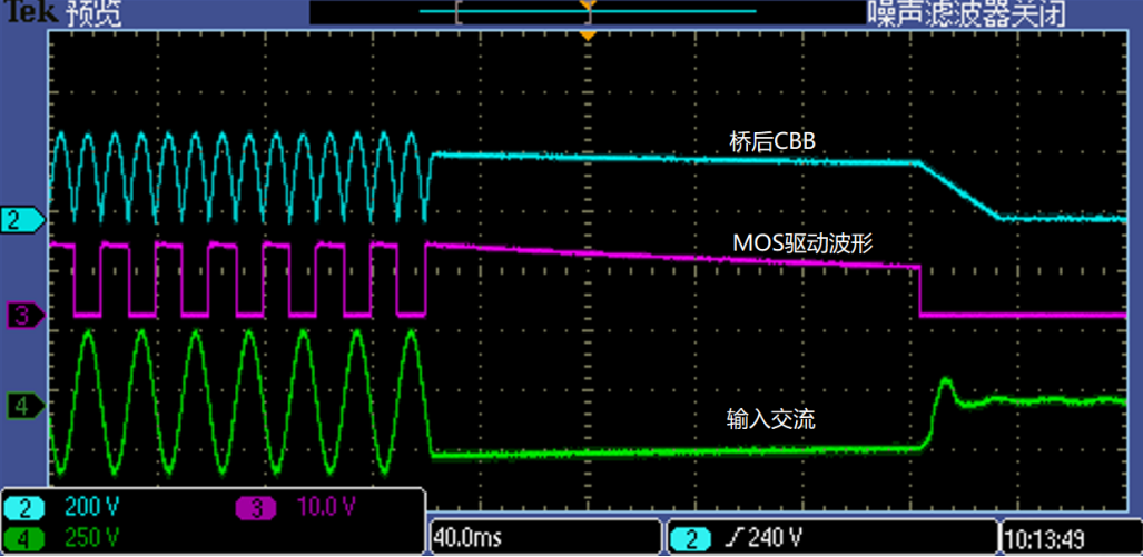

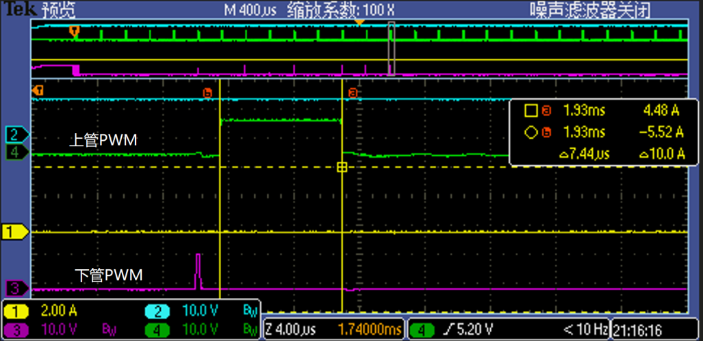

关机波形,掉电后MOS驱动延迟时间很长,如果下次上电时驱动器没有及时禁用,则有炸机可能,下面用锉刀做拉弧实验验证
果然,连续开关机直接就爆炸了,可以看到爆炸一瞬间AC电压都被拉到零了。

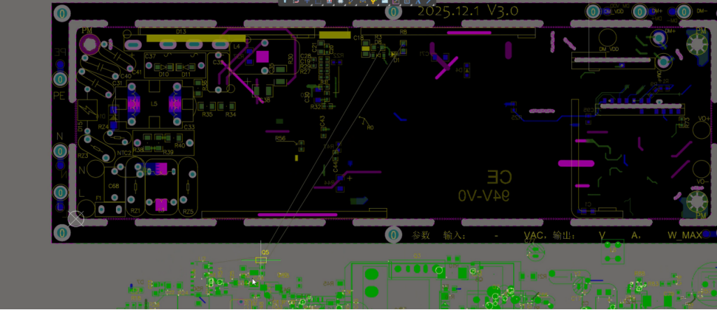

我分析为板子走线问题,影响到L/N之间的比较器检测,L/N之间有个比较器,阈值250mV和-250mV,检测到后关闭和打开对角MOS,后面会修改下PCB应该就能解决了。

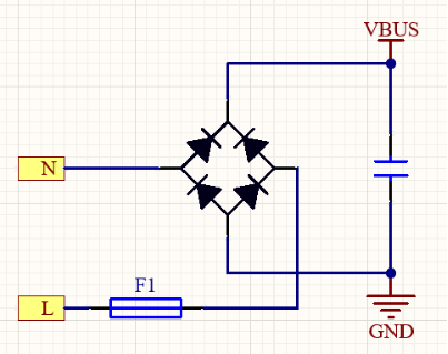

对比普通桥堆加CBB波形:
普通桥堆就比较简单了,桥后CBB虽然容量小,只要没有消耗,就会维持AC峰值。

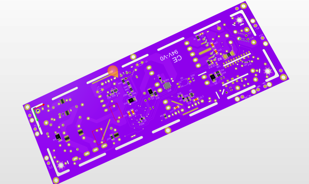

升级线路板走线,更换MOS封装,解决连续开机爆炸的问题↓↓↓

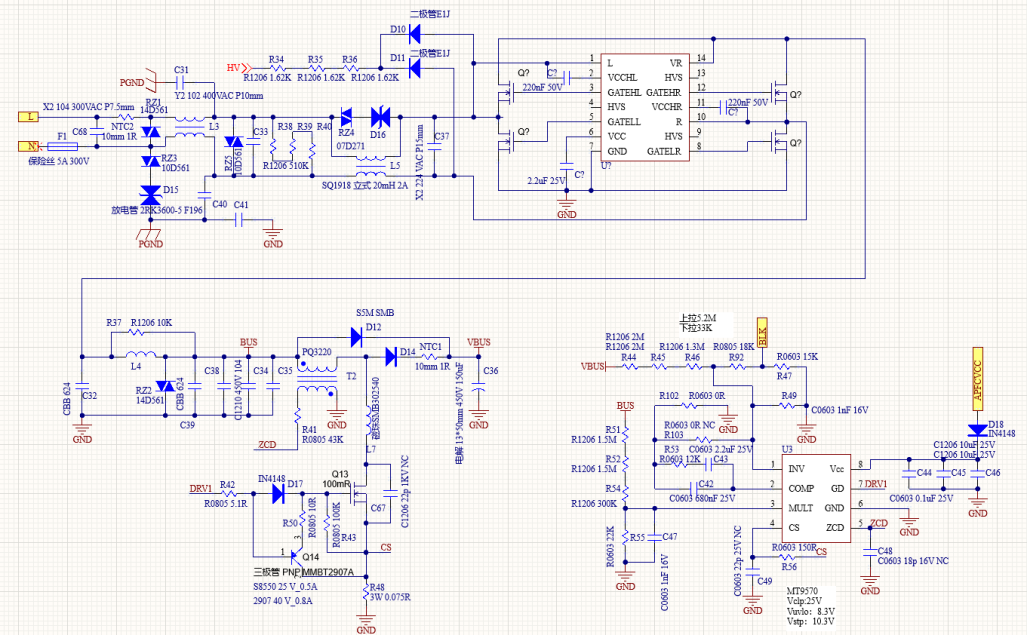

五、有源功率因素矫正APFC:
下图是APFC原理图,
电流模式APFC,采样CS电阻上电压经过一个RC低通滤波器后与乘法器输出电压比较得到Ton,此为电流模式典型特征。
满载时工作在BCM模式,好处是导通损耗低,EMI性能好。当负载逐渐变轻时,ton会逐渐减小, 工作频率升高,系统效率和EMI均会变差。
为解决以上问题,系统在轻载时,会进入DCM模式,负载继续减轻后开关周期限定在36uS左右,避免人耳能听到噪音;再继续减轻负载,VO会升高将触发OVP工作在间歇模式。
CS电压超过预设150%时,可能电感短路、MOS短路、续流二极管短路,则进入低占空比工作模式。
带动态响应增强器:当FB脚电压低于95%时,可加快响应速度,以快速提高VBUS,此功能在启动过程中不起作用。
采用谷底导通,可以提高效率
所谓谷底导通,就是非重载条件下,电感电流工作在DCM模式,MOS关断后,BOOST电感与电路分布电容会产生串联谐振,下一个周期MOS导通起始点在振铃电压最低点,此时DS电压低,损耗小。
矫正PF基本逻辑就是固定Ton,所以IPK包络会随着母线电压而变化。当然单纯固定Ton无法实现较高的PF和低THD,需要在过零点、波峰、两肩位置稍作处理,便可实现较完美的测试数据。特别是轻载DCM模式下,如果不做修正,THD将会变得很差,国内有很多小半导体公司也做APFC,我测试过一些,很难找到一家性能完美的。
为了加快环路响应(负载快速发生变化),会在乘法器输出VCTRL脚上增加一些上拉和下拉电流,在特定情况下打开。

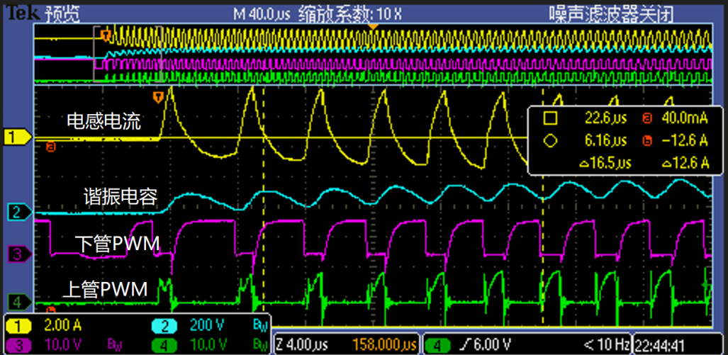

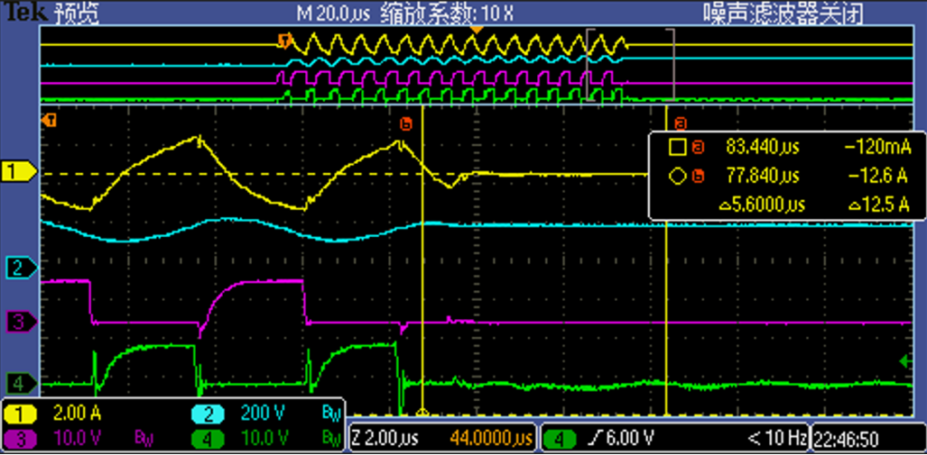

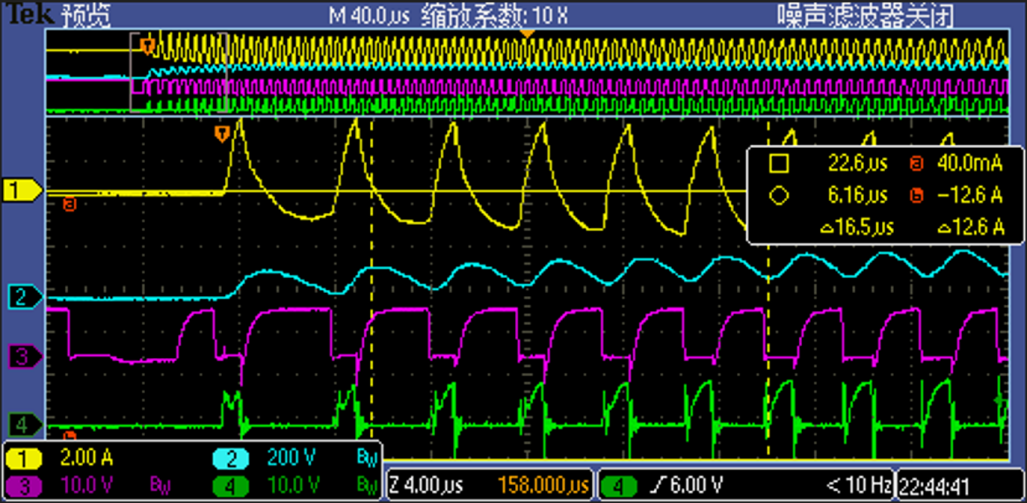

六、LLC变换器设计:

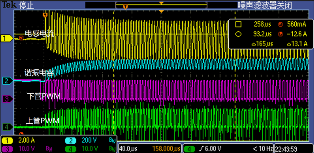

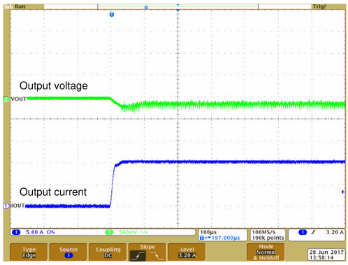

瞬态响应:
瞬态响应是电源设计中的一项性能指标,它描绘了电源如何响应输出负载电流的突然变化。理想情况下,功率转换器的输出在负载阶跃期间几乎没有变化。但在实际应用中,会遇到输出电压出现一定变化的情况。
在分析功率转换器的瞬态响应时,必须考虑许多重要因素,例如输出电压的最大偏差、输出电压恢复到其调节设定点所需的时间以及输出电压的稳定行为,如下图:
当负载电流突然增加时,输出电压会下降,因为转换器控制环路无法立即响应增加的负载需求。 因此,输出电容将向负载提供额外的电荷,并且输出电压会降低。控制环路最终会对此行为做出响应,并使输出 电压恢复到其调节后的设定值。当负载电流急剧下降时,也会观察到类似的行为。由于转换器控制环路无法立即 响应降低的负载,因此多余的电荷会积聚在输出电容上,并且输出电压会升高。输出电压恢复到其调节后的设定 值所需的时间称为“稳定时间”。另外,我们会希望以平滑的方式将输出电压恢复到调节电压并实现最小的振铃。
良好的瞬态响应是电源设计的关键要素,它会以多种方式影响设计选择。设计功率转换器时,很重要的一点是确 保在预期的最坏瞬态负载条件下使输出电压保持在所需调节范围内。严重的输出电压偏差会导致后续的设备故障甚至停机。 瞬态响应与功率转换器的环路响应直接相关。控制环路的带宽决定了转换器对瞬态事件的响应速度。带宽更高则响应时间更短。此外,建立时间的行为受到控制环路相位裕度的影响。相位裕度不足会导致欠阻尼的响应,并在输出电压中引起振铃。为最大限度地降低出现瞬态状况而导致运行不稳定的可能性,强烈建议采用最小为45°的相位裕度。大容量输出电容对于限制输出电压的偏差也很重要。更大的输出电容有助于减小输出电压偏差,但是,最好能够限制为了最小化成本和解决方案尺寸而需要的大容量电容的大小。

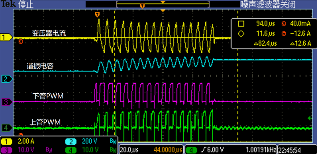

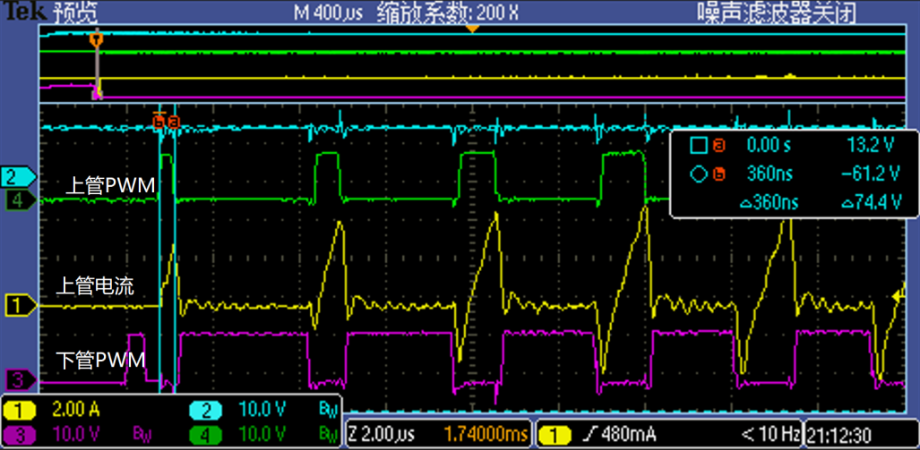

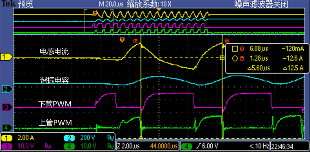

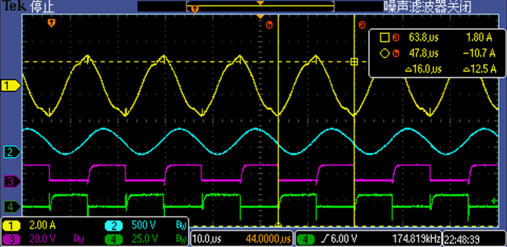

本电路采用了一种称为混合迟滞控制方法,结合使用了频率控制和电荷控制,环路响应远超6699
常规频率控制LLC瞬态响应
采用混合迟滞控制方法LLC瞬态响应

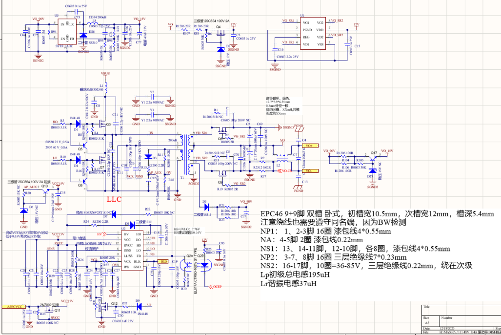

LLC变压器设计:
通常情况下,专门为LLC谐振变换器设计的独立磁芯的变压器是不需要开气隙的。但是,当需要将谐振电感集成到变压器中时(分槽骨架),就必须通过开气隙来设计和实现这个集成电感。
下面我们来详细解释其中的原理和考量。
独立的LLC变压器:为什么不需要开气隙。
LLC变压器的核心功能是能量传递和电气隔离,它工作在非常接近其磁化电感的谐振点。它的磁化电感(Lm)本身就是一个关键的电感参数。
磁化电感的作用:在LLC电路中,磁化电感Lm与谐振电容(Cr)和谐振电感(Lr)共同形成谐振网络。它不直接传递能量到副边,而是通过循环能量来实现开关管的零电压开通(ZVS)。
无气隙磁芯的优势:
高磁化电感:闭合磁路(无气隙)的磁阻很小,因此可以用较少的匝数获得较大的磁化电感量。这有助于减小变压器的体积和匝数,从而提高功率密度。
高磁导率:无气隙磁芯的等效磁导率很高,有利于获得设计所需的Lm值。
无气隙损耗:气隙会引入额外的磁通散逸,导致边缘效应,可能在附近的金属部件或绕组中产生涡流损耗,增加温升和损耗。没有气隙可以避免这个问题。
因此,一个设计优良的独立LLC变压器,会利用磁芯的自然特性(如Ae, Le)和匝数来精确得到所需的磁化电感Lm,而无需引入气隙。
集成谐振电感的LLC变压器:为什么必须开气隙?
集成谐振电感是在一个磁芯上实现两个功能:变压器和谐振电感。
谐振电感(Lr)的作用:Lr与谐振电容(Cr)决定的主谐振频率是LLC变换器增益曲线的“支点”。Lr的值必须非常精确和稳定,因为它直接影响电路的峰值增益和开关频率。
气隙作用,防止饱和:谐振电感Lr是串联在主功率路径中的,它流过的是全部的原边电流(包括负载电流和磁化电流)。这个电流很大,如果磁路没有气隙,由于磁芯的磁导率很高,很小的安匝数就会产生很大的磁通,导致磁芯迅速饱和。磁芯饱和后,电感量会急剧下降,电路将无法正常工作,并可能导致开关管过流损坏。
控制电感量:气隙极大地增加了磁路的磁阻。磁芯的磁导率很高但非线性,而气隙的磁导率是线性的且很低。加入气隙后,整个磁路的等效磁导率主要由气隙决定,变得非常线性。这使得电感量(Lr)变得稳定,几乎不随电流变化,这对于LLC的稳定工作至关重要。通过调节气隙的长度,可以精确得出需要的Lr值。将谐振电感集成到变压器中,可以节省一个独立的磁芯和骨架,降低成本和小型化。
优点:
1)减少元件数量,降低成本和体积。
2)减少连接点和寄生参数。
但是缺点也很明显:
1)设计复杂,需要同时满足变压器的匝比、磁化电感Lm和谐振电感Lr,设计过程更复杂。
2)耦合问题,需要精确控制绕组的结构(如原副边分开绕制)来获得准确且一致的漏感。
3)性能可能折衷,为了获得合适的Lr,可能需要开较大的气隙,这会导致,磁化电感Lm下降,因为气隙增加了整个磁路的磁阻,所以为了维持足够的Lm,可能需要增加匝数,这又会导致铜损增加。
存在边缘效应带来的额外损耗。

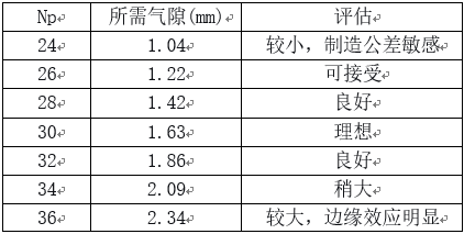

5)气隙可行性分析,使用气隙公式:
计算不同Np对应的气隙:
NP取32圈,次级并绕

计算最终气隙lg​:lg=1.908mm−0.04435mm≈1.864mm, 气隙在1-2mm之间最容易控制和制造。过小气隙对制造公差敏感,电感一致性差。过大气隙磁场边缘效应增加,可能产生额外损耗

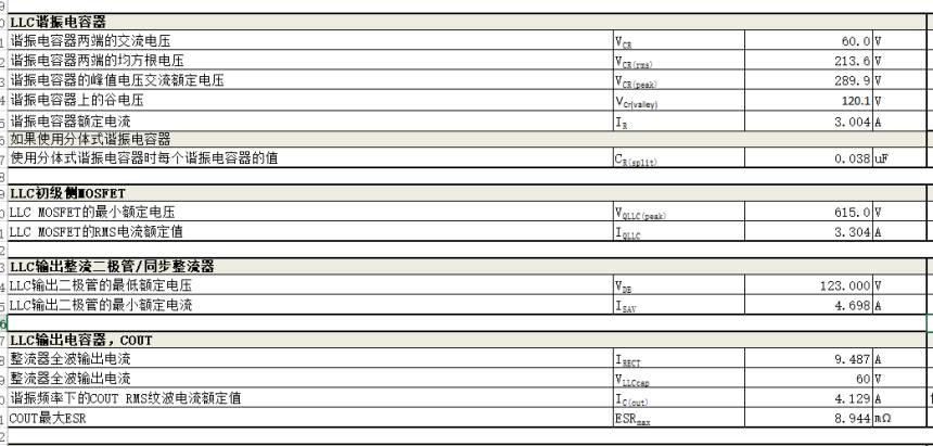

LLC变压器的计算网上都有标准公式,大神们都熟背于心,我就一一列出来班门弄斧了,要是懒的话直接用官方设计工具,比如下面这个:
我年轻的时候也喜欢推导公式,现在疲了

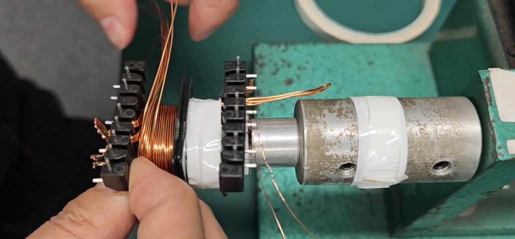

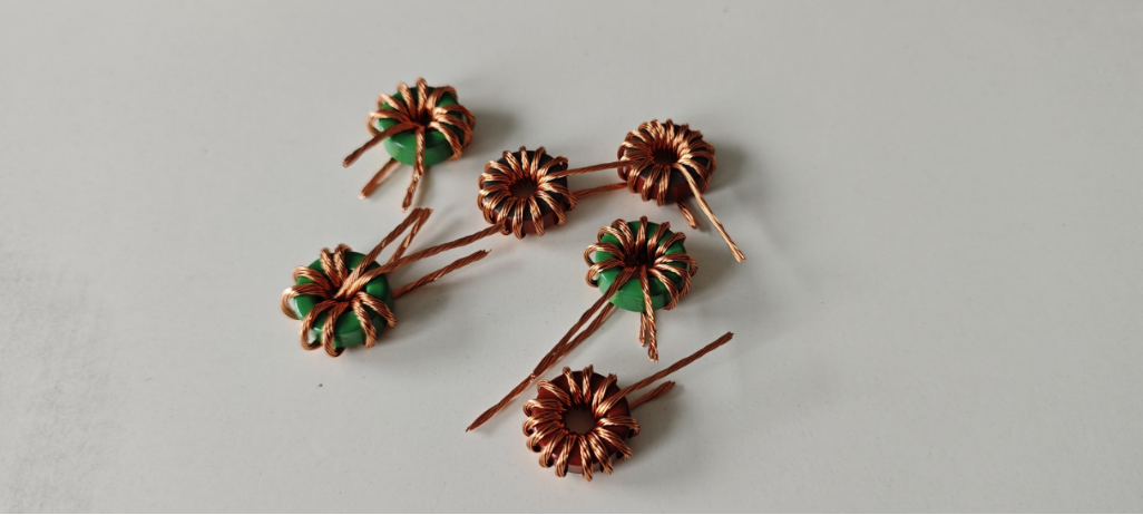

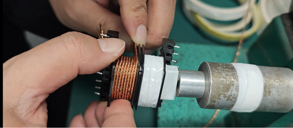

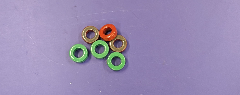

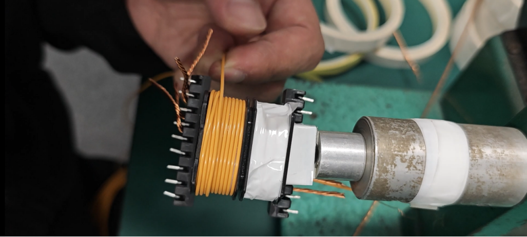

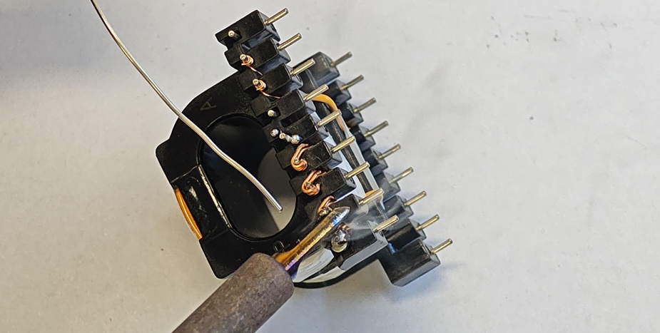

最麻烦最费时间的地方:我选用的集成谐振电感方式,变压器骨架为双槽,变压器体积不大,初次级有足够的爬电距离,所以初次级都是用普通漆包线绕制,所以不能使用初级绕一点然后再跟次级包裹的方式,所以谐振感量不好控制,需要反复来回调试参数。
如果是外置谐振电感,就很方便,因为计算的感量可以直接就绕制出来,根本不用调整。

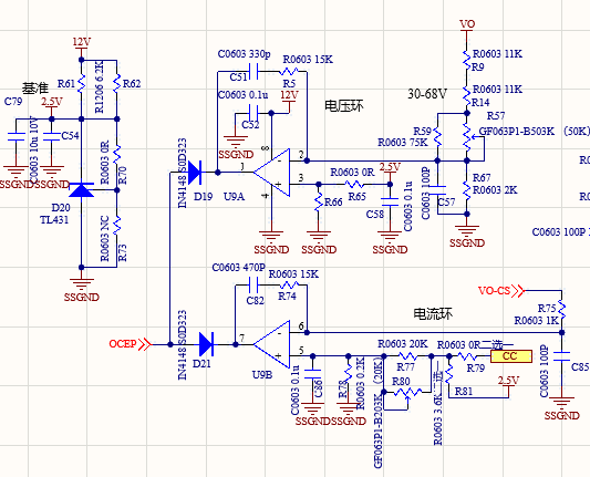

七、反馈环路:恒压反馈、恒流反馈、恒功率反馈
反馈环路调试不是简单的通电量一下输出电压电流能不能对上,完善的设计需要用波特图仪测试相位裕度、增益裕度和穿越频率,来判断可靠性。
一般要求:增益裕度12DB以上、相位裕度大于45度,但相位裕度越大系统响应速度越慢,所以一般要求相位裕度小于80度。
增益为0DB时对应的频率为穿越频率,可以反应控制环路的响应快慢,带宽越宽,其对负责动态响应的抑制能力越好,过冲前冲也就越小,恢复时间越快系统更稳定,一般取开关频率的5-20%左右。

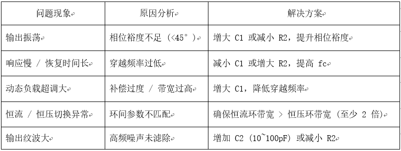

5)常见问题与调整方向(结合补偿网络)
简短解说:
查看逻辑:先找 fc(增益 = 0dB)→ 算 PM(fc 处相位 + 180°)→ 找 GM(相位 =-180° 时增益绝对值);
核心原则:PM=50°~60°、GM≥15dB、fc=fs/20~fs/10(普通开关电源);
实操建议:调试时先固定 fc 在合理范围,再调整补偿网络优化 PM 和 GM,无需追求 “极致参数”,平衡稳定性和响应速度即可。

九、开关电源恒压/恒流环路调试与稳定性测试
1)恒压环与恒流环调试方法
1. 调试总原则
先调恒流环,再调恒压环(内环响应速度>外环)
上电顺序:先调压再调流,防止过流损坏
补偿网络设计是环路稳定性核心,直接影响相位裕度和动态响应
2. 恒流环调试步骤
第一步:电流采样与放大电路调试
采样电阻 Rs选择:功率足够 (≥2W),精度≥1%,阻值 0.01~0.1Ω(根据最大电流确定)
放大倍数 K计算:K = Vref_i / (Iout_max × Rs),使输出电压在 0~Vref 范围内
测试:给 Rs 通已知电流,测量放大器输出是否与理论值一致(误差 < 5%)
第二步:恒流环补偿网络设计(II 型补偿)
设定穿越频率:fc_i = fs/10(fs 为开关频率,如 500kHz→50kHz)
计算功率级在 fc_i 处相位滞后:φ_plant = -90°-arctan(fc_i/f_esr)-arctan(fc_i/f_p)f_esr = 1/(2πRcC)(输出电容 ESR 零点)
f_p = 1/(2π√(LC))(输出滤波极点)
确定相位提升需求:φ_boost = 180°+φ_plant-PM(PM 为目标相位裕度,取 60°)
补偿器零极点设置:
零点:fz=fc_i×10^(-φ_boost/45°)
极点:fp=fc_i×10^(+φ_boost/45°)
计算补偿元件值:
C1=1/(2πfzR1)(C1取nF级)
C2=C1/(10~100)(C2取pF级,抑制高频噪声)
R2=fp/(2πfz^2C1)
第三步:恒流环参数微调
断开电压环,将电压环输出固定为恒流指令(如 0V)
设置输出电流为额定值 50%,注入小幅阶跃扰动(如 ±10%)
观察输出电流波形:稳定:波形平滑,无振荡,恢复时间 < 10μs不
稳定:出现振铃→增大 C1 或减小 R2;响应迟缓→减小 C1 或增大 R2
3. 恒压环调试步骤
第一步:电压采样电路调试
分压电阻选择:总阻值≥100kΩ(减小功耗),精度≥1%
比例计算:Vfb = Vout × R2/(R1+R2) ≈ Vref(Vref 通常为 1.25V 或 2.5V)
测试:输出额定电压,测量 Vfb 是否与理论值一致(误差 < 1%)
第二步:恒压环补偿网络设计
设定穿越频率:fc_v = fs/20(如 500kHz→25kHz,< 恒流环 fc_i)
计算功率级在 fc_v 处相位滞后(方法同恒流环)
确定相位提升需求,设计 II 型补偿网络(计算方法同上)
第三步:恒压环与恒流环联调
连接电压环,设置输出电压为额定值
测试 CV/CC 模式切换:
恒压模式:负载从轻载→满载,电压应稳定,电流上升至设定值
恒流模式:负载从满载→轻载,电流应稳定,电压下降
动态响应测试:负载在半载→满载→半载间切换(变化率≥0.1A/μs),观察:
输出电压波动 < 5% 额定值
恢复时间 < 200μs
无持续振荡

方法一:动态负载响应测试(推荐)
测试条件:
输入电压:额定值
输出不额外并电容(仅保留原滤波电容)
负载电阻:无感电阻(确保动态响应真实)
负载变化:半载→满载→半载(电流变化率≥0.1A/μs)
测试温度:最低工作温度(如 - 25℃)
测试步骤:
示波器 CH1 测输出电压,CH2 测负载电流
设置 CH1 触发,触发电平为输出电压中值
进行负载阶跃,记录波形
稳定性判断标准:
电压波动 < 5% 额定值
无持续振荡(2 周期内衰减至 < 1%)
恢复时间:
电压环:<200μs(12V/3A 电源)
电流环:<10μs
负载切换点无异常尖峰

4)常见问题及解决方案

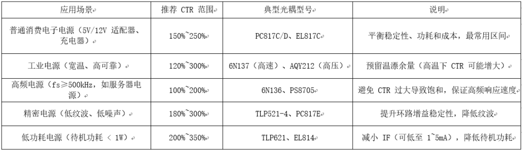

2)CTR 合理取值范围(分场景推荐)
最小 CTR≥80%:低于80%时,需过大的IF(>20mA)才能驱动,导致光耦初级功耗过高、误差放大器驱动过载;
最大 CTR≤400%:高400%时,光耦易进入饱和区(IC不再随IF线性变化),导致环路增益非线性,引发相位滞后、振荡。

4)选型
1.光耦型号选型优先看典型CTR
同一型号光耦的CTR分档(如 PC817:A档 (80~160%)、B档(160~320%)、C档(320~640%)),优先选B档(160~320%),避免A档(下限太低)和 C 档(上限太高);
高频场景选高速光耦(如 6N137,CTR100~200%),其饱和压降低、响应速度快(上升时间<10ns),适合fs≥500kHz 电源。
2.预留温漂与老化余量
光耦CTR随老化会缓慢衰减(年衰减率约5%),高温下CTR会增大(如 85℃时CTR约为 25℃的 1.2~1.5 倍);
选型时按“常温典型 CTR=设计值×1.2” 预留余量,例如设计需要CTR=200%,选典型 CTR=240%的型号(如PC817B),避免高温或老化后 CTR 超出范围。
3.配合限流电阻调整IF,优化CTR工作点
光耦初级串联限流电阻Rf:Rf=(Vout_error-Vf)/IF(Vout_error为误差放大器输出电压,Vf为光耦初级正向压降≈1.2V);
推荐IF工作在5~15mA,此区间光耦CTR线性最好,例如PC817B在 IF=10mA 时,CTR线性度±5%,稳定性最佳。

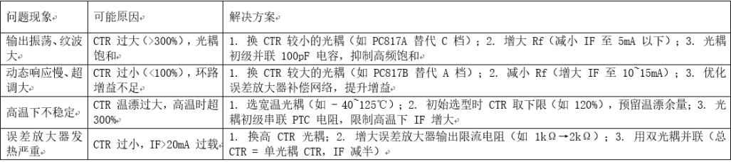

5)常见问题与解决方案
知识点:
光耦 CTR 的选型核心是“平衡线性、稳定性和功耗”:
通用最优范围:100%~300%,优先选 150%~250%(适配大多数开关电源);
关键原则:CTR 太大易饱和振荡,太小易增益不足响应慢,不追求“极致值”,追求“线性工作区间”;
实操建议:选型时看光耦典型CTR分档,配合限流电阻将IF调整至 5~15mA,预留温漂和老化余量,通过动态负载测试验证稳定性。

十二、变压器
初次级全部分开,绕制结果
LM 174uH,短路次级后测试LK为82uH,与设计的33/174uH相差太多了,LK大了一倍多,会导致的后果:
谐振频率降低fr 降低约 30%,可能破坏软开关条件 (ZVS),增加谐振回路无功电流和损耗解决办法:
1,将 Cr 减小至原来的约 1/2,使谐振频率恢复设计值,但会导致:
  • 谐振频率恢复,但品质因数 (Q 值) 降低,可能影响轻载效率和 ZVS 范围
  • 减小电容值可能增加开关管电压应力,需重新评估安全裕度
  • 分布电容影响更显著,可能引发 EMI 问题
 2,重新设计变压器绕制方法,三明治绕法可降低漏感50%,或让初次级绕组更近,或者更换长型骨架漏感可降低30%
显然第一个方法我不能接受,开始重绕变压器,但是需要引入三层绝缘线,原本骨架是带隔电墙的。
修改成三明治绕法后LM 168UH,LK33.5Uh 满足要求
采用双线并绕,可确保参数对称、电流均分和热稳定性。分绕方式 (后绕绕组线更长) 会导致电阻不均、漏感异常和热分布不均,降低电源性能和可靠性
每绕一层后交换两线位置,消除内外层差异,不要小看这些细节,细节决定一个人的上限。

十三、限制总输出功率反馈
限功率原理:采样输出电压和电流信号,电压信号用分压电阻衰减。为了最求效率,电流信号幅值较低所以需要放大。两个信号送入乘法器得出值作为外部运放的反向输入信号,当总功率超出设计值时运放U8输出低电平达到限功率的目的。
但是需要注意的是电压和电流信号送入乘法器前的衰减比例需要一直,否者功率就不对了。

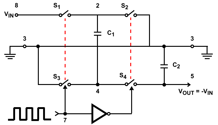

乘法器供电有两个,+12V和-12V,负电源用电荷泵芯片产生,原理是4个开管,给2个电容充放电,如下图:
如果板子空间足够的话,变压器加一个小绕组也可以做负电源。
考大家一个问题,为什么乘法器需要双电源供电?即正电源和负电源,如果不用双电源有什么办法保证精度?

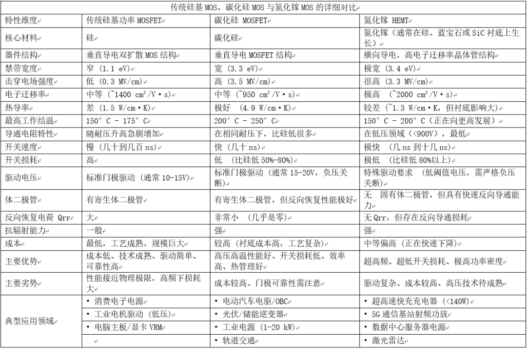

十四、开关管类型选择
目前市面上量产的类型三类,传统硅基MOS、碳化硅MOS和氮化镓MOS
各有优缺点,没有绝对的完美
根据各自不同的特点适用于不同场景
我采样的主功率BOOST和LLC三个MOS都用氮化镓,值得注意的是市面上一般氮化镓驱动脚最高耐压5-6V,我弄到了耐压20V的,效果如何还得进一步测试。

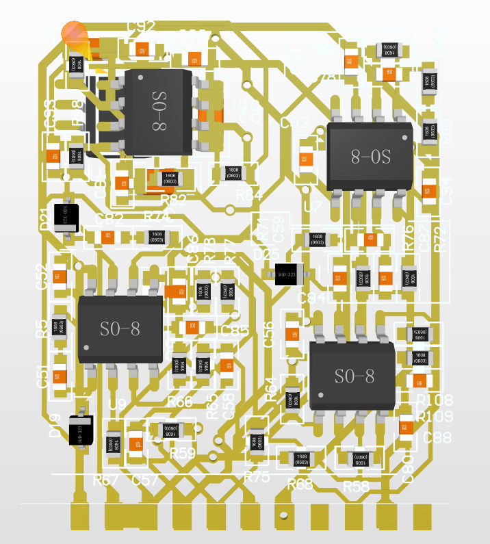

十五、原理图、PCB
有源桥+APFC原理图
LLC+SR原理图
常规CC/CV反馈
电荷泵+乘法器
为什么要电荷泵,前面有说明
0-10/1-10V+PWM调光电路
这个其实挺简单的,DIM脚内部有一个100uA输出恒流源,转换后输出一个固定幅值的PWM脉宽波,经过光耦隔离后信号再经过低通滤波器就得到0-2.5V的模拟电平啦。
要注意的是,两级RC滤波器,前级的输出阻抗会成为后级的输入阻抗,所以后级R阻值一般要是前级的10倍,否则波形会失真。前级选1K电阻,那么后级取10K比较合适
画板子是一件非常枯燥的事情,
这个外宽是适配我自己做的一款铝合金防水外壳,这个外壳很好用,我设计了很多款这个外框的板子,功能不同。

十七、打样PCB、焊接元器件
紫色板子到了,跟电脑上颜色色差挺大的
中间改了3版,前面两版由于走线问题测试波形不理想,这一版肯定没问题
分享点锡膏秘诀挤
一坨锡膏放在自封袋直角边上,直角尖尖根据需要的流量切掉一点,点锡膏的时候直接挤就行了,比用注射器挤好用多了。缺点是锡膏里面的油脂会渗出塑料袋,大约一周就要丢掉,一次别装太多就行。
大电流走线开窗加锡,细节不能少
有些工程师做样机每个板子都要专门做一块钢网,甚至我上次刷抖音看到有个人用3D打印机做锡膏网还沾沾自喜,我看了都头痛。
根据焊盘大小,剪合适的孔,0402、QFN、QFP封装我都是这么做的,完美至极。
元器件贴好了
加热平台融化锡膏
我用的低温锡,所以260度就可以了,如果用中温锡膏,加热平台最好是280-290度左右比较合适
底层上锡膏
因为正面已经有元器件了,背面元器件就不能用加热平台了,只能用热风枪,350度
桌面级回流焊我之前用过,加热不均匀,加热丝附近板子都烫焦了,别的地方锡还没融化,而且价格还挺贵。
很多0603的封装,贴起来好累
2025-12-15 15:16

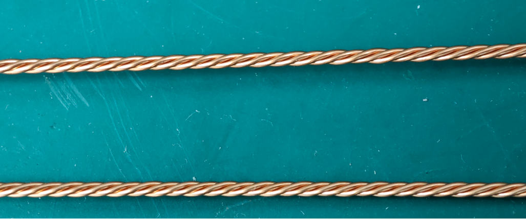

多股线并绕,尽量降低趋肤效应影响
更换成绞线,散的看起来太凌乱了
焊变压器引脚

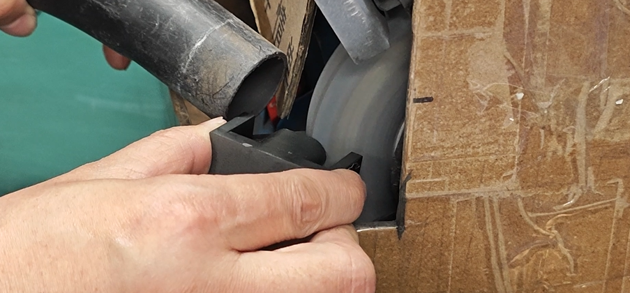

砂轮机磁芯摸气隙,
我一直觉得铁氧体磁芯吸进肺里面对身体有很大影响,加之最近好多认识的人得肺癌,我每次磨气隙都搞个大功率吸尘器在旁边。
这双手也老了,岁月是把杀猪刀啊

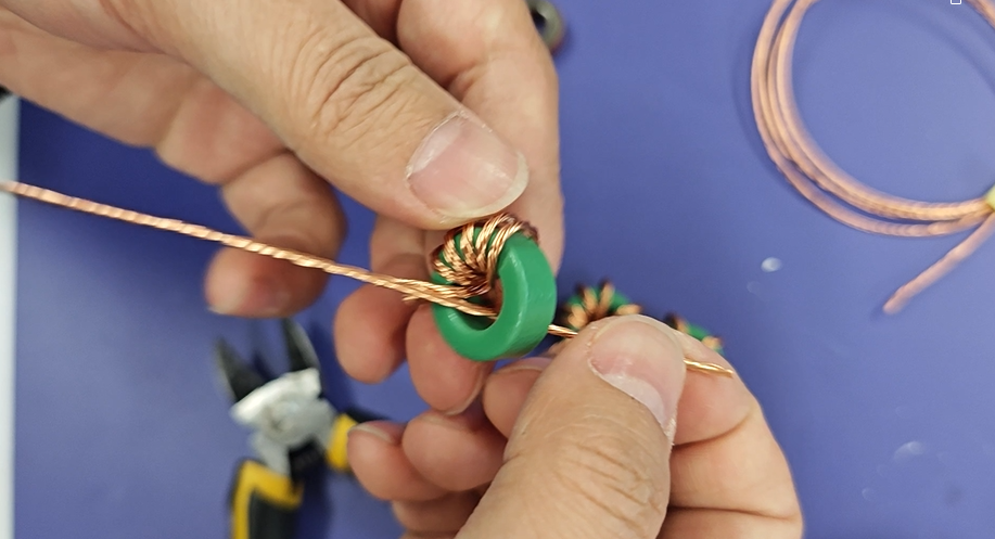

不同材料的磁环磁导率不同,成品需要上不同颜色的漆区分,不同厂家略有不同,一般绿色磁导率高,适合做输入输出共模
绿色输出端的共模电感,红色π型滤波电感,纯手工打造
给MOS贴绝缘片,两个MOS公用一个散热片,所以需要绝缘,
绝缘片买小了点,边上有1mm漏出来了,暂时打胶水,后面买大一号的
板子四周装铆钉
调试前大功率器件都是先装小的,比如电解、MOS全用小号的,通电测试各启动波形无异常后再更换成大的。

首次通电,先断开后级电路,只保留APFC,测试启动波形
可见85VAC上电后延迟100mS开始打pulse
100mS是因为从后级LLC控制器中的JEFT取电的原因,若想加快启动速度可以分开供电既可
VCC改外部供电,这个就几乎没有延迟了,VCC到达启动阈值后立刻工作,
空载VBUS启动瞬间有一个小尖峰
展开启动瞬间pulse,PWM脉宽组件展开,第一个脉宽几百nS,软启动正常
APFC掉电波形,VBUS无过冲
APFC基本正常后,就可以给后级通电了,但是先断开LLC上MOS,测试PWM波形
可见VCC达到阈值后,下管开始工作,第一个脉宽约100uS左右,这一个脉冲目的是给上桥臂VCC充电,自举充电,这种方式简单便捷。
自举充电结束且VCC达到阈值后,上管就可以开始工作了
因为上管MOS断开的,所以可以看到PWM很宽
基本波形没问题后,就可以把上管MOS装回去了
快速接通电源又立马断开,就是AC轻轻触碰一下,没测试好之前最好这样试一下,不然炸了又要重新焊板子,很耽误时间

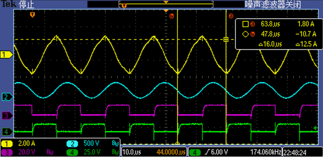

可见电感、上管PWM、下管PWM波形基本正常
下面就可以保持AC通电,空载测试LLC状态
AC保持上电状态,观察空载LLC波形
空载时为间歇模式,也就是连续工作一段时间又停止,一直重复
脉冲个数和间歇时间又讲究,不合适的取值会导致人耳能听到的噪声,嗡嗡响很凡人。
间歇模式前段放大观察细节无异常
间歇模式停止点,观察细节无异常

带载上电观察启动波形无异常
负载逐渐加大

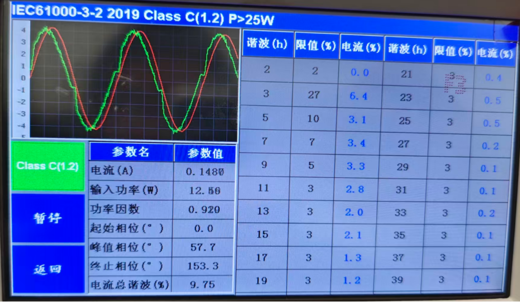

大部分情况下满载的THD和PF都非常容易做到,但是对于可调光电源,在轻载模式下奇次谐波非常难做到
欧标要求3次谐波<10%、5次谐波<7%、7次谐波<7%、9次谐波<5%、11次以后谐波<3%
这个电源在3%左右的负载条件下12.5W,测试THD全部满足要求。欧标要求轻载25W时满足要求即可,这个12.5W已经做得非常哇塞了。

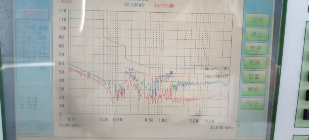

EMC用几十瓦小负载点了一会儿测试余量很大,我没有几百瓦这么大的LED负载,
如果用纯阻性负载估计要1KW的额定功率,那起码上百斤重。
不能带电子负载测试EMC,不同型号电子负载差异很大,负载类型导致的没有参考性,必须用实际负载。
二十、成品展示
最后是模拟打雷天气可承受的最高电压,测试到6KV时FALL,有源桥和后级MOS全部打爆,我估计最薄弱的应该是有源桥驱动芯片,然后再是交流灌入后级。不过三级压敏配置能过6KV已经非常哇塞了。
这个打的是差模,共模就比较简单了,靠放电管和他串联的一个压敏轻松过4KV,共模一般只要求2KV。
