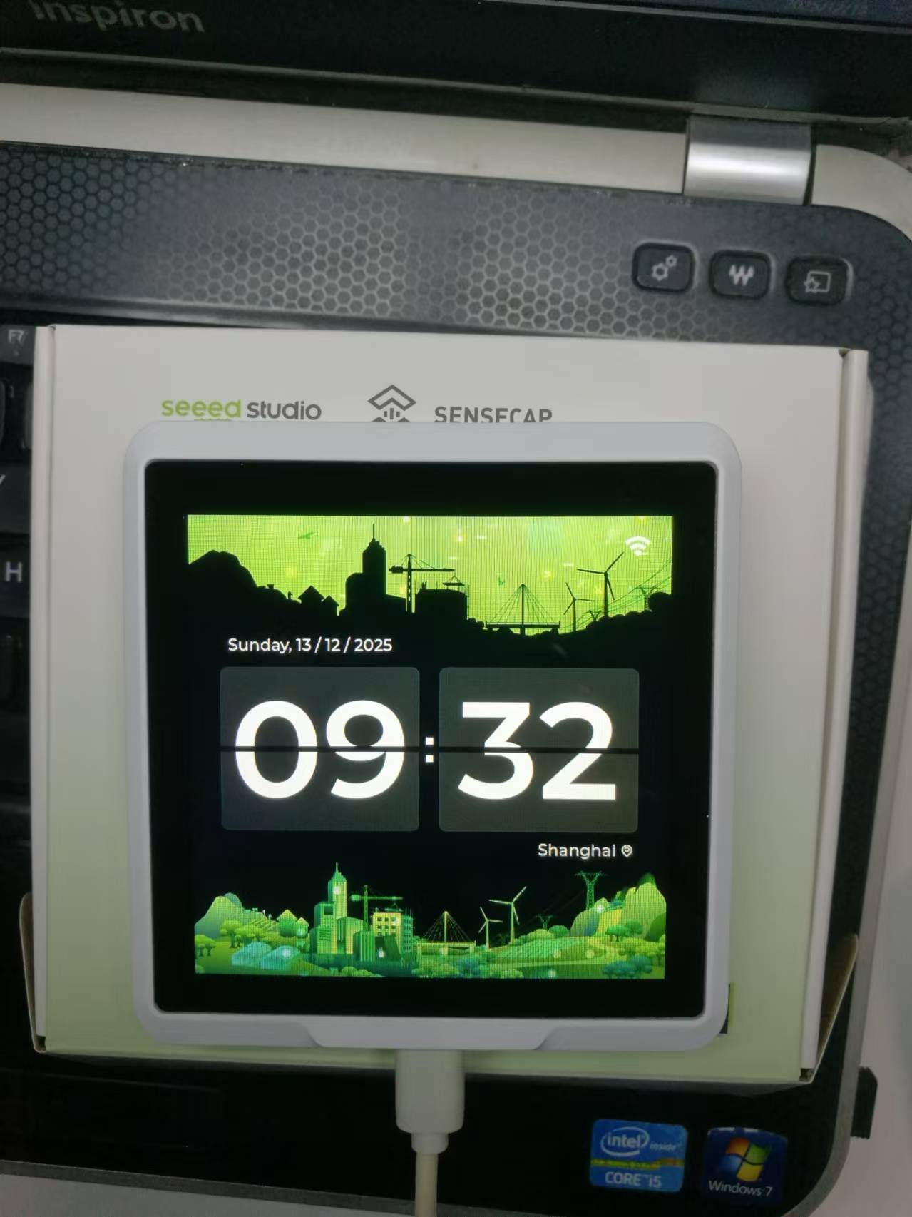

正面(通过下端USB供电)

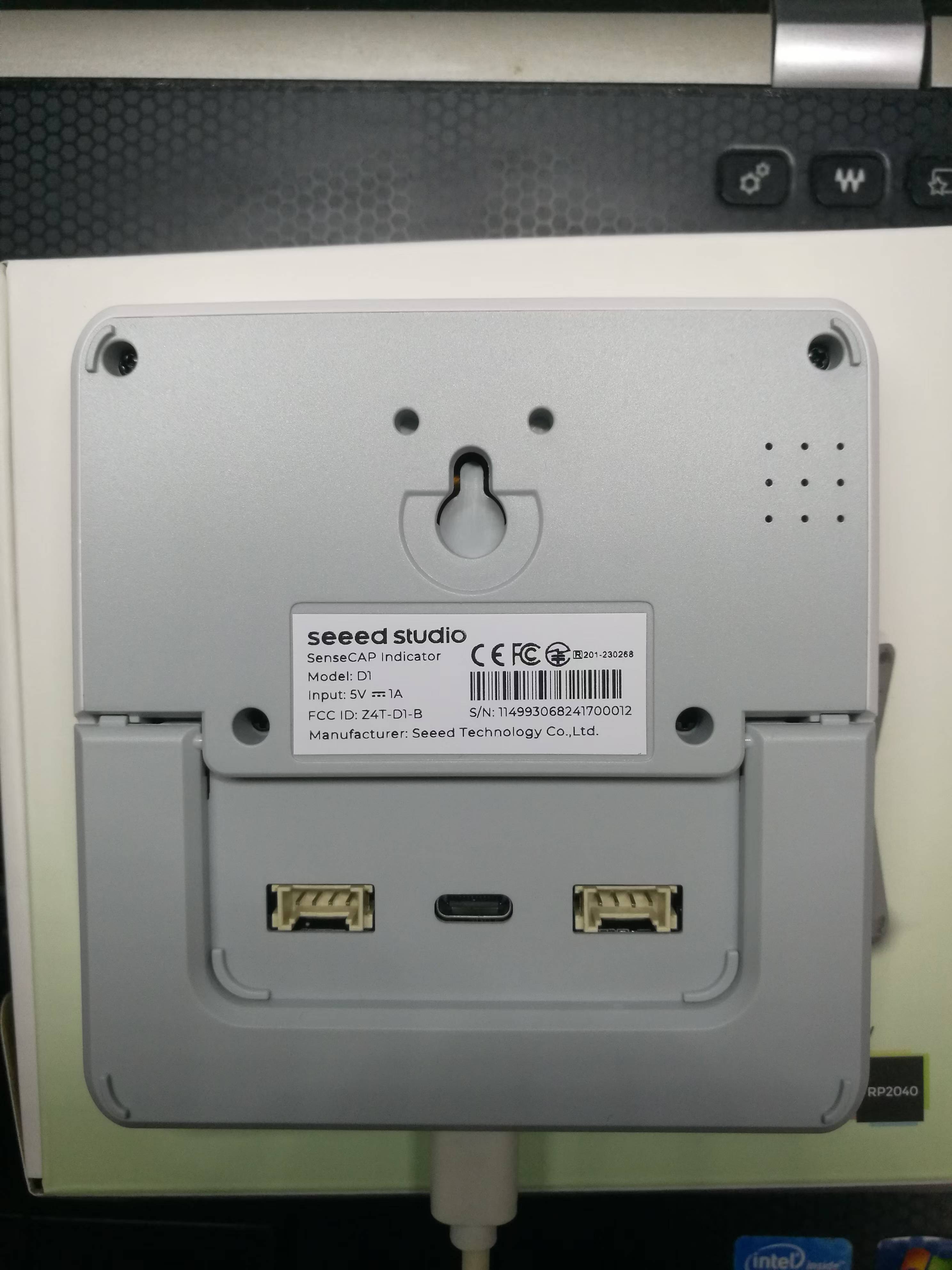

背面(一个usb口,两个Grove接口)

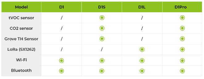

SenseCAP 指示器系列提供四个不同版本:D1、D1S、D1L 和 D1Pro。四个版本之间的差异如下:
本次购买的是最基础的D1版本,也就是不包括相关的传感器,只包含WIFI和蓝牙。但是可以通过扩展口外接传感器。

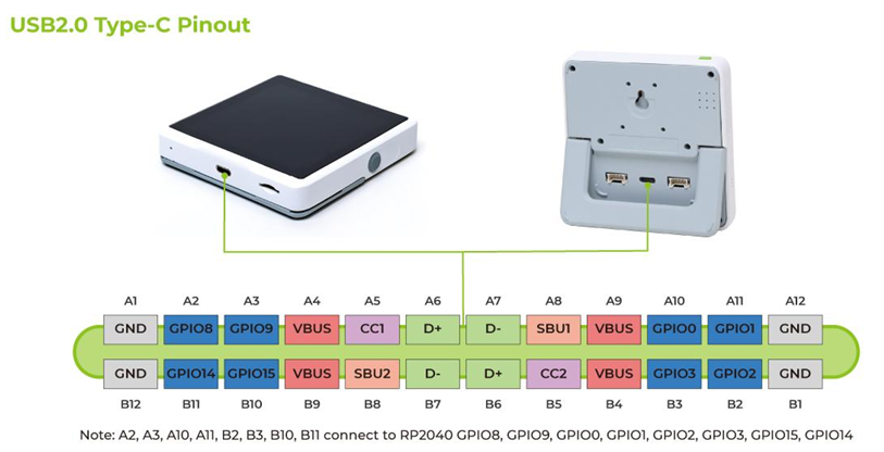

SenseCAP Indicator对外接口还是比较丰富的,有一个用户按键,一个内部按键,2个USB口,一个SD卡槽,两个Grove接口(一个ADC,一个I2C)。
另外,背面的USB除了可以用作标准的USB功能使用外,还可以作为IO 扩展口使用。

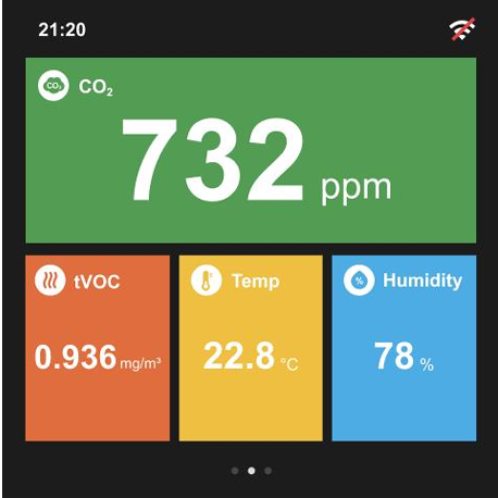

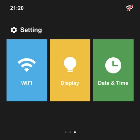

SenseCAP Indicator出厂时自带了出厂固件,可以作为简单的桌面信息指示器使用。
出厂固件可以:
1、显示和设置日期时间
2、连接wifi
3、显示环境信息(温湿度,co2,tVOC)(仅支持D1S和DPro)
