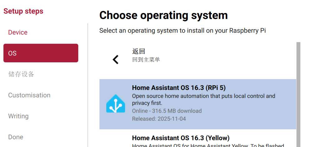

我们可以使用imager直接安装HAOS系统,在other里面:
       这里需要注意,写这种第三方的系统,不能继续系统配置,例如WiFi等信息,这个我们需要使用一些方法让它连接上wifi,不过直接通过这里安装失败了,不知道是网络原因还是怎样的,我们去Home Assistant官网去下载镜像,目前支持的最新版是16.3,可以下载先来img镜像后通过imager安装本地镜像:

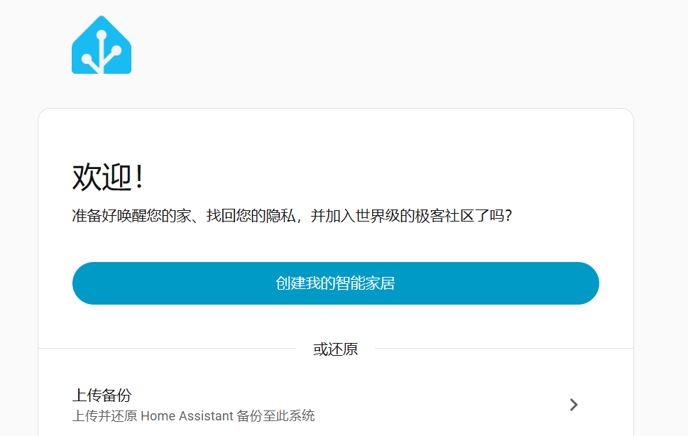

       同一wifi下可通过“http://homeassistant:8123/”进行访问:

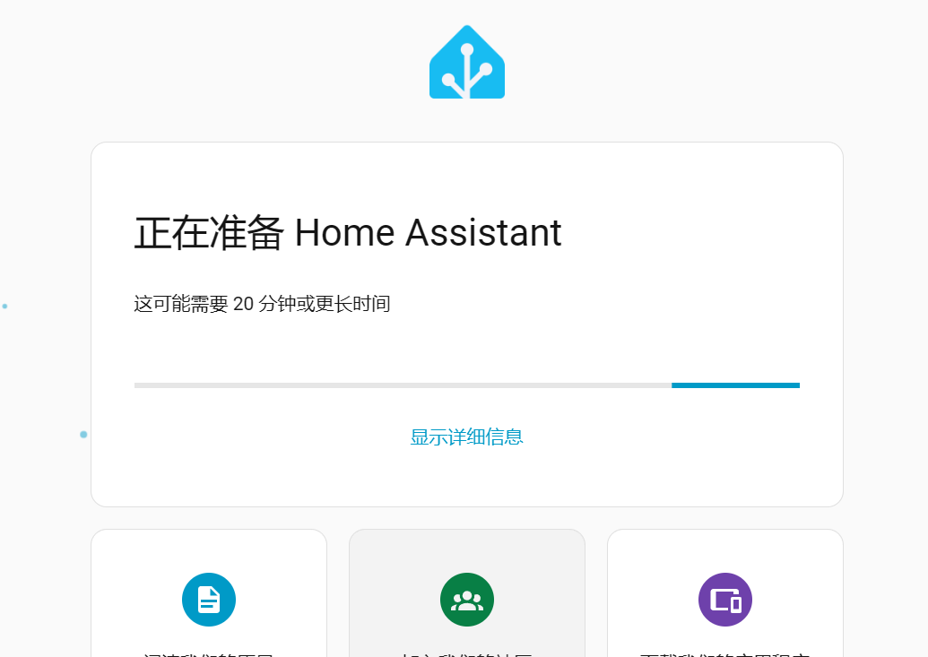

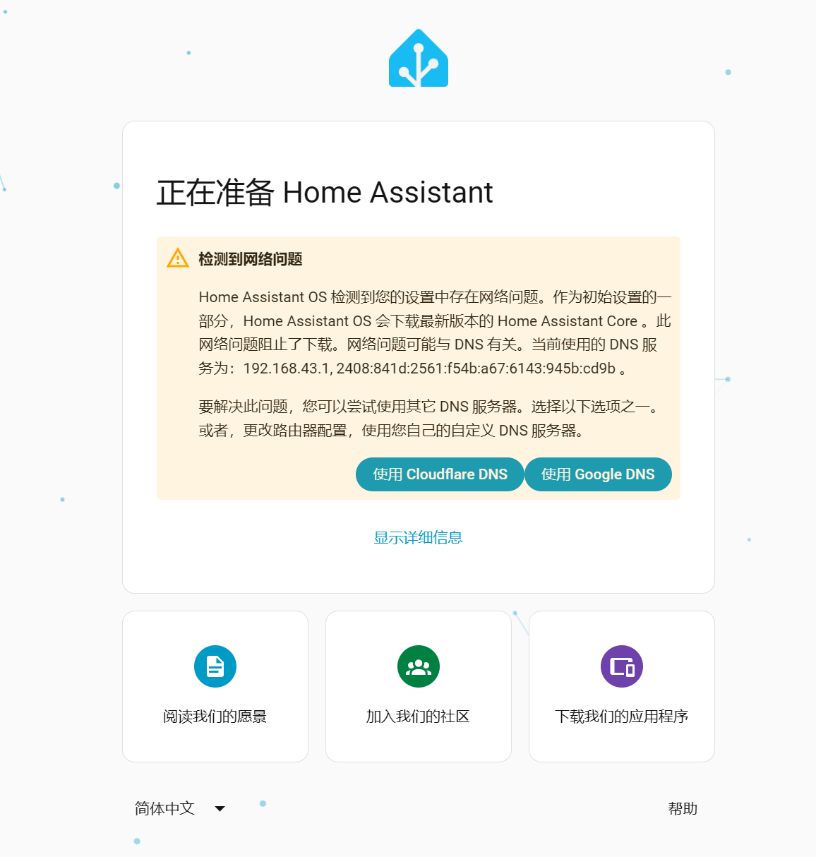

       我们点击的使用Cloudflare DNS,进入自动初始化内容了:
       经过漫长的等待,终于可以了:
       创建homeassistant用户:

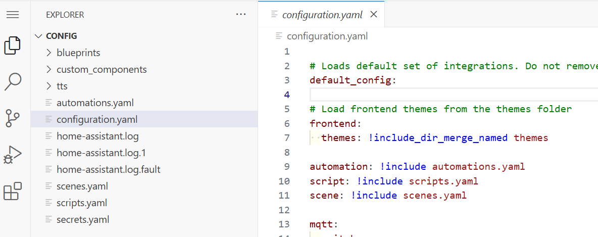

       创建SSH账户,mqtt服务添加集成——手动配置,连接失败了,我们转战EMQX进行代理(配置-加载项-加载项商店-EMQX),打开后会使用账号密码进入,初始为admin和public,我们修改为admin admin1234,这个时候通过创建Mqtt却成功了连接到了EMQX,通过MQTTX能够连接。接下来我们创建了一个实体,通过修改configuration.yaml文件,可以通过Studio Code Server或者File editor,不过File editor已知没有安装成功(科学上网也失败了),Studio Code Server倒是成功了。通过Studio Code Server可以打开配置文件:
       通过增加MQTT内容会直接创建:
mqtt:
  switch:
    - unique_id: led_1          #设备ID
      state_topic: "TOESP01S"   #订阅端口
      command_topic: "TOESP01S" #同上
      payload_on: "1"           #开灯的指令
      payload_off: "2"          #关灯的指令
       上面只是一个测试内容,创建后需要通过重启操作,可以看到mqtt中有了一个实体:

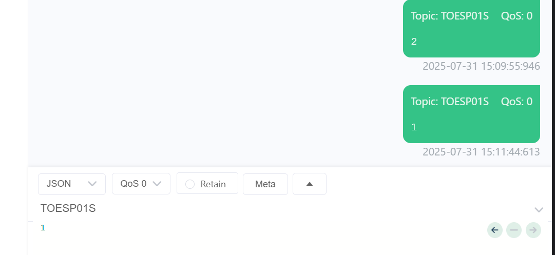

       使用MQTTX连接后可以通过订阅端口进行指令的发送:

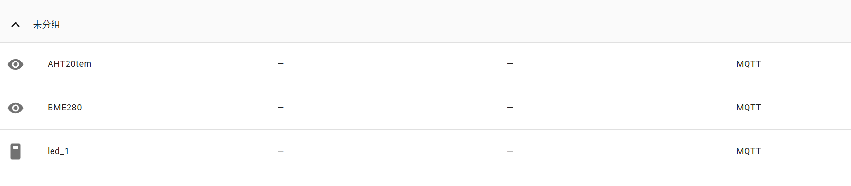

       我们在测试一个传感器类型的,根据如下代码创建,发现只成功了两个:
       unique_id不能重复,否则后面的会失效,我们修改成如下:

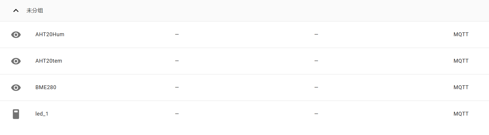

       unique_id都发生了变化,这个时候我们重启了一下,发现之前的传感器还都在,也就是虽然改了配置,不过会根据增量的模式增加,只能手动删除了之前的传感器:

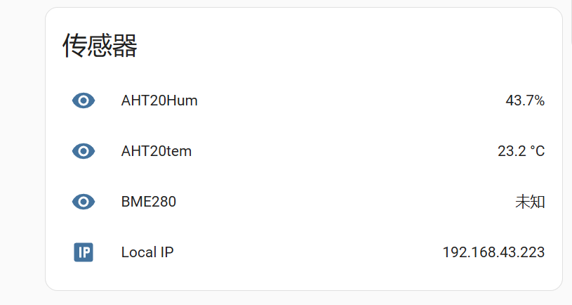

       上图是目前咱们想要的,这个时候我们可以通过MQTTX对相应的订阅主题进行发送,AHT20温度和湿度公用一个主题,如下直接修改了两个传感器的参数:
 Topic: HAOS/sensor/sensorAHT20/stateQoS: 0 { "AHT20tem": 23.20, "AHT20Hum": 43.70 }​
       结果同时修改了参数:
