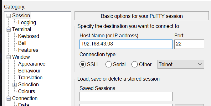

        我们在开始进行了wifi的配置以及开启了SSH,这个是非常明智的行为,因为我们没有配显示器和硬盘等内容,不过可以实现SSH无线调试,甚至可以VPN虚拟桌面显示。我们在上一节能够获取树莓派的IP地址了,接下来我们就可以通过IP地址登录,这里需要用到远程控制工具,我们用到的是PuTTY。可以直接通过官网进行和版本的安装,安装好后如下:
        在启动PuTTY后,需要在“Host Name (or IP address)”框中输入树莓派的IP地址,这个就是我们上一节获得到的IP地址,确保“Port”设置为22(SSH的默认端口),在“Connection type”选项中,选择SSH,点击“Open”按钮进行连接,第一次连接会有安全警告,询问你是否接受树莓派的SSH密钥,点击“是”继续就可以了。

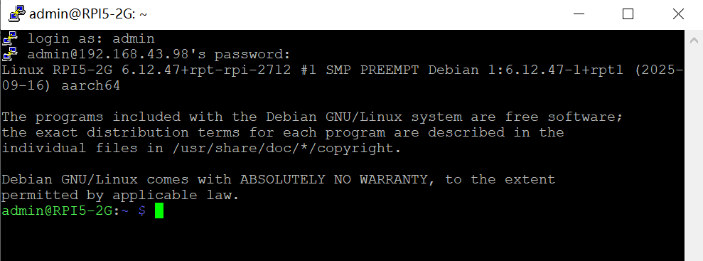

        这是时候我们还没有登录树莓派,需要用到前面的设置的用户名和密码,在输入密码的时候上面不会打印出来,最好连贯的输入:
        接下来就可以通过SSH命令进行基本查看了

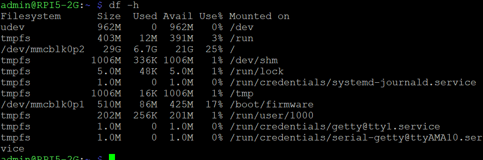

        查看磁盘使用情况
df -h

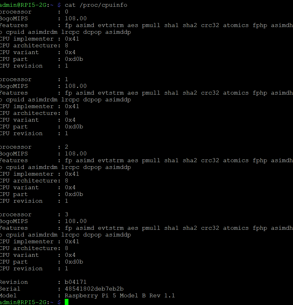

        查看系统的CPU信息
cat /proc/cpuinfo

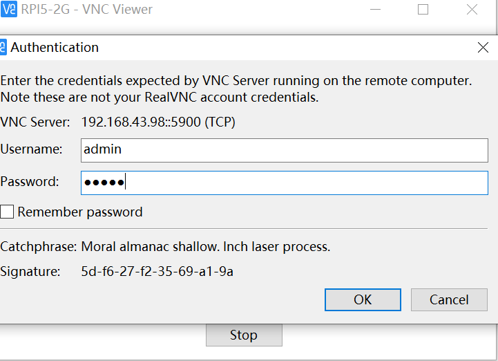

        打开后连接我们的树莓派,输入IP地址和设备名称:
        连接时需要填写登录用户密码:
