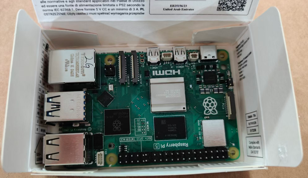

       树莓派可以说是近几年最热门的开发板之一,这次根据预算选择了一个2G版树莓派5,也算是有了自己人生中的第一个树莓派,不过也相当不错了,这个配置也是经过综合考虑选择的,预算有限,和最后的功能实现确实非常的配,我们最后主要像弄一个Home Assistant,弄一个局域网的主控平台,这个配置完全能够用。
       树莓派的包装看着还是很简洁欸,就是一个纸壳,说明信息都在纸壳上,打开后就是我们的目标板卡了:

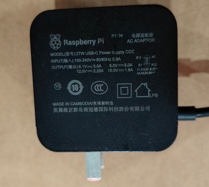

       光有看卡也是不行的,我们还需要准备一些必不可少的配件,其中就包括电源、内存卡、散热工具,其中树莓派5听说对电源有特殊要求,必须用特定输出电源,为此只能单独购买一个了,毕竟害怕不必要的损失:

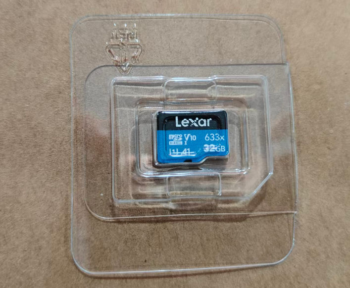

       第二个就是内储存卡,毕竟系统运行得有个场所:

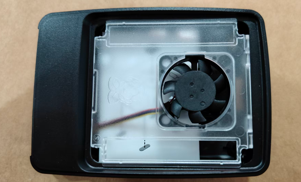

       散热还是挺有必要的,都说器件太热会影响性能,索性我们买了一个官方的外壳,里面就带有小风扇:

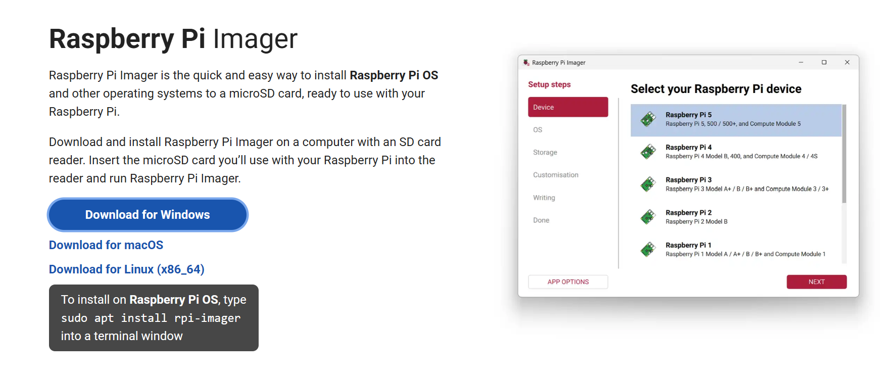

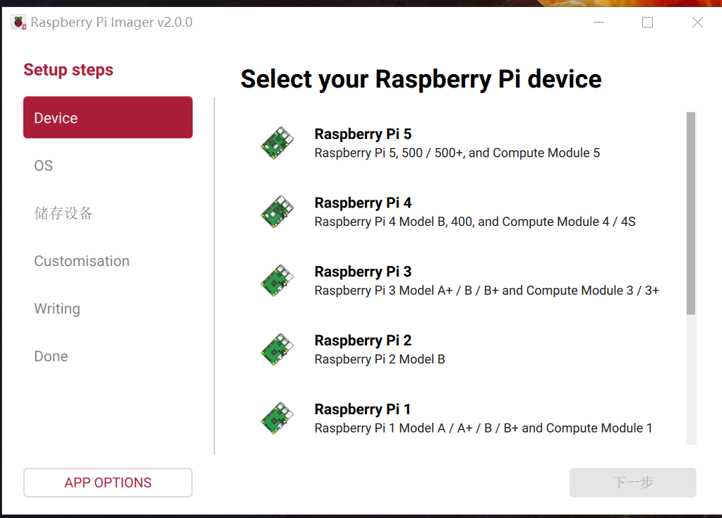

       接下来我们就进行系统的安装,毕竟没有系统就像没有灵魂一样,树莓派 5 搭载了性能更强大的 ARM Cortex-A76 处理器,主频高达 2.4GHz,而树莓派 4 搭载的是主频为 1.5GHz 的 Cortex-A72 处理器,这也就说明运行的会更快。树莓派官方系统的安装需要用到树莓派Imager
       安装程序目前最新的版本是imager_2.0.0,只有19.4 MB还是挺小的;
       安装到指定的路径,没有桌面快捷方式,整个软件只有75.4 MB:

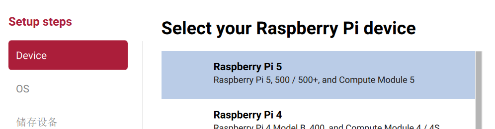

       接下来就要选择合适的系统烧录到存储卡,选择设备:
       选择系统,建议选择推荐的:

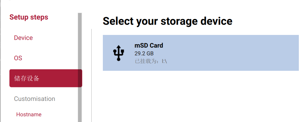

       选择存储位置:

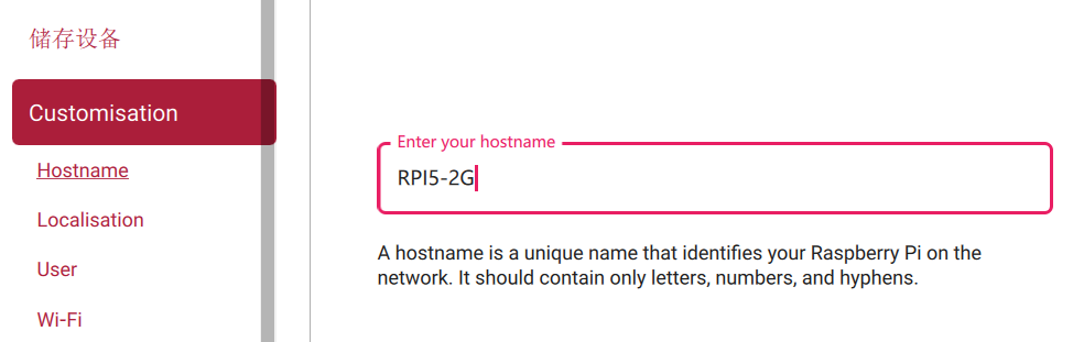

       配置主机名称:
       还包括用户明密码,配置wifi等内容,可以根据自己的需求进行配置,记得开启SSH,建议直接配置wifi和开启ssh服务,后续使用调试还是比较方面的。:
       接下来等待写完就可以了:
       需要等待一段时间,这个系统大小月1.2g。下载完成后会自动弹出存储器,win系统提示如下:
       不需要格式化,点格式化实际上也格式化不了,这时已完成系统的烧录:

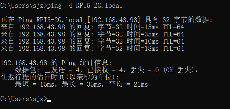

       接下来将SD卡装入树莓派,连接上电源,经历过几次启动,风扇启动停止了几次,等到状态灯不闪烁了。到这里实际上配置的wifi连接成功了,当前连接的是手机热点,通过手机热点能够看到对应的设备的ip地址。我们用另一种方法查询这个树莓派的ip地址,就是使用电脑连接到这个无线网络,然后运行cmd输入以下内容:
ping -4 RPI5-2G.local
       能ping通就能回复数据并且显示ip地址,这里需要注意一下,RPI5-2G字段需要和你烧录时设置的主机名保持一致,收到如下:
