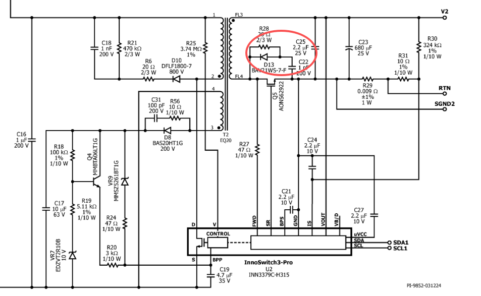

下面是PI反激电源方案中在副边针对整流管添加的RCD吸收电路。
  RC吸收是指在电路设计中,尤其是在开关电源、功率电子设备以及电力电子系统中,使用电阻与电容串联组成的电路结构,用于吸收和衰减电路中由于开关元件(如MOSFET)的快速切换所产生的过电压和过电流现象。电压尖峰的本质是一个对结电容的dv/dt充放电过程,而dv/dt是由电感电流的瞬变(di/dt)引起的,所以降低di/dt或者dv/dt的任何措施都可以降低电压尖峰。
RC吸收是能量的单向转移,就地将吸收的能量转变为热能。副边二极管反压尖峰超标,就在这个二极管上拼命吸收, RC吸收是被动处理的方法,副边二极管反压尖峰超标都是漏感造成的,最正确的方法是处理漏感能量,只不过添加RC电路相对简单方便,简单调试就能看到明显改善效果,因此用的多一些。
调试过程吸收电容C要选取一个合适的值,过大过小都不能取得好的效果。吸收电阻也有很大影响,以及要考虑电阻损耗发热情况。

如何选择合适的RC吸收电路参数以避免振荡?
模电有一部分就是讲这个。先直接并一个小电容,观察震荡频率从多少降低到了多少。就能算出来参与震荡的L。
再通过串入一个电阻与电容串联,改变震荡的相位,同时也能降低震荡的幅度。
但并不能完全消除震荡。
R/L可以近似的等于阻尼系数,想快速准确的得到R的值:实验比计算更快。

关于副边 RC 吸收参数选择,个人经验是先定 C,再调 R。
一般先通过示波器观察整流管反压振铃频率 frf_rfr​,结合二极管结电容和等效漏感,可以估算参与振荡的等效 L,然后选 C 使 RC 的截止频率略低于振铃频率(例如 0.3~0.5 倍)

主要在于阻尼寄生LC谐振回路,同时平衡功耗、电压应力和响应速度。
