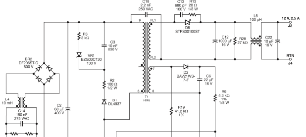

     开关电源,由于其高压差转换效率高,负载电流大的特点,应用在很多场景中,那么制约开关电源效率最大的影响就是其输出整流电流的设计,根据整流原理的不同可分为两种整流电路,同步型整流和非同步型整流,那么这两种电路如何取舍呢。
      首先,同步整流型开关电源,其输出电流部分采用的是MOS管整流,与肖特基二极管整流不同,肖特基二极管整流采用的是它本身电流单向导通的特点,而MOS整流则不存在压差损耗,电流几乎可以无损的流过,但是由于MOS需要额外的一个驱动,因此同步型整流电路,除了主电源IC,整流电路的MOS还需要外挂一颗同步整流驱动。
      PI的DCDC电源,DPA425,支持同步整流和非同步整流设计,非常适合应用于中小功率反激式电源的设计。基于DPA425的同步整流型5V、6A DCDC电源电路原理图如下:下图中的Q2是整流MOS管。
而非同步整流型电路图如下:由图可知,电源采用的是一个单二极管整流,D8,相比同步型整流,其电源就简单的多,无需外挂一颗IC,缺点是输出电流越大,损耗也就越大,发热越严重,电源效率越低。
      在电源设计中,若要求极高的输出效率,和低发热量,建议采用同步型整流电路,若输出电流不大,讲究电源成本,要求电源体积小的话,就直接采用一颗肖特基二极管做整流就可以了,电路简单,成本低。

传统二极管整流(包括肖特基二极管)存在较高的压降损耗(例如肖特基二极管约0.6V压降),而同步整流通过MOSFET的低导通电阻(RDSON)将损耗降至更低。
2025-12-13 11:32
当输出电压 大于 5 V 且输出电流 大于3 A的时候,同步整流的效率更高

其实好多5--15V范围的整流都可以用自动同步电路去实现,无需同步芯片。
更高电压的需要辅助绕组提供同步驱动信号,也可以实现反激的同步整流。

其实1A的电流都足以烧黄了PCB。还是同步省事,可以避免长时间高温造成单面板的焊锡虚焊。

我也喜欢低压大电流。后来发现直接输出40--80V,然后再DC-DC到5V,效率比同步整流还要高。
