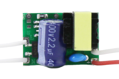

LNK564设计的1.2W辅助电源
    LNK564 系列芯片是单片集成的开关电源控制器,采用脉宽调制(PWM)技术,通过简单的 ON/OFF 控制来调节输出电压,同时集成了高压启动电路、电流限制和过温保护等功能,适用于离线反激式转换器。电源IC集成了700 V开关MOSFET,基于开/关控制功能可在所有负载条件下实现非常高效的运行,并具有简单的偏置绕组电压反馈。主要用于 AC/DC 转换应用,如手机充电器、适配器等低功率电源。
LinkSwitch-LP反激式电源IC可以将90 VAC至265 VAC范围的交流输入电压转换为单路隔离直流输出电压。电源采用LNK564芯片设计为输出 6 V、0.2 A (1.2W),具有恒压/恒流(CV/CC)特性。因为低功耗和低负载的特点,电源采用半波整流就可以提供足够的能量,前级电路由C和L形成低成本的输入滤波器,IC集成专有的频率抖动功能可以消除输入PI滤波器的要求,因此只需要一个大容量的电容即可满足设计需求.电源无需钳位电路,减小了电源的体积要求,BP脚为内部稳压电源的外部电源连接点,FB脚是环路反馈的电位控制引脚,用于控制输出电压.由两个电阻R组成输出电压检测反馈,齐纳二极管VR1适用于开环条件下输出电压必须限制在较低值的地方。 LinkSwitch-LP的自动重启功能限制了此条件下的输出功率,只需要一个额定功率为0.5W的齐纳二极管即可.

LinkSwitch-LP 采用简单的ON/OFF控制模式,而非传统PWM调制,通过反馈引脚(FB)电压调节输出。

开关控制器可等效为脉冲频率调制器(PFM),其调节速度更快,对纹波的抑制能力也更强。

LNK564PN在恒定限流点工作,在每个周期对初级侧电流进行 限制,也适合做充电方面的产品
有利于简化外围电路设计、减少系统的损耗,而且能有效消除音频噪声,提高EMI能力,节约电源成本。
