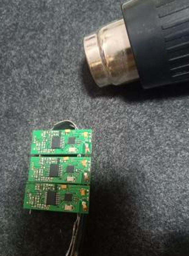

1.焊接

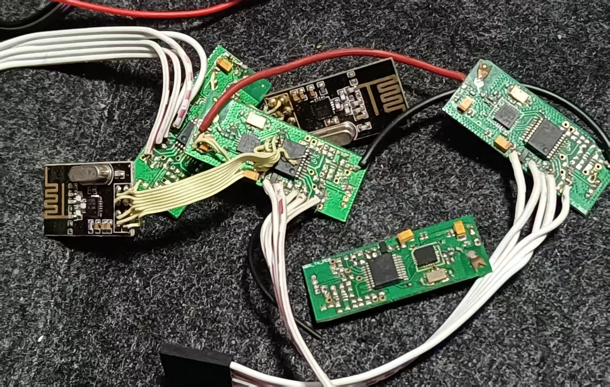

      图纸设计完成后连续改了两个版本。以薅羊毛的方式从嘉创做板完成,向嘉创致敬。下边的图片是测试有问题的板子。

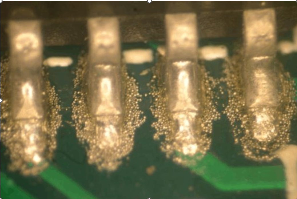

      自从使用了锡膏焊接,就习惯了锡膏焊接。为了节省成本没做钢网,在许多次的无钢网焊接中总结出了些许经验,现在焊接水平越来越高,越来越顺手。为了节省成本,没有买高温焊台,买了一把热风枪。同时为了方便焊接选用的无铅低温138°C焊锡膏SN42Bi58颗粒度25-45μm,但低温锡膏也存在一些缺点,比如机械强度较低;脆性大,抗冲击/振动能力差;表面润湿性相对较差。还接完成后需要用酒精清洗,并刷掉锡球防止短路。锡膏熔融后的锡球如下图所示,一定要清理干净。

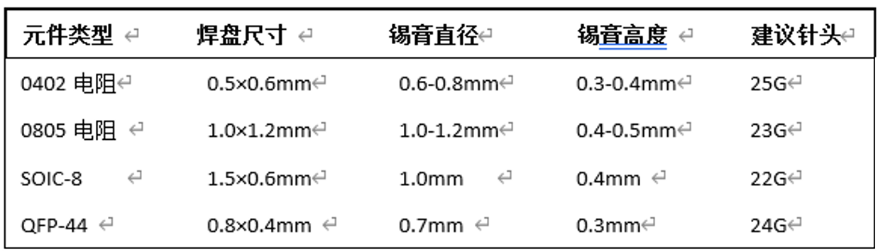

      焊接前准备好电路板,锡膏,待焊接元件,热风枪,酒精等等,针头距焊盘0.5-1mm,缓慢均匀挤压,依靠锡膏自重下落。
      锡量控制可以参考下表:

      焊接后要认真检查,逐个焊点检查,重点检查角落、边缘焊点。检验标准主要有以下几项,锡膏量为引脚厚度的0.3-0.5倍;润湿角度 15°-45° ;焊点形状要平滑过渡,半月形;引脚间无任何连接;元件周正无位置偏移。焊接后的缺陷主要有锡膏不足,锡膏过多,润湿不良,短路,位置偏移,虚焊,需要认真检查并修正不亮。

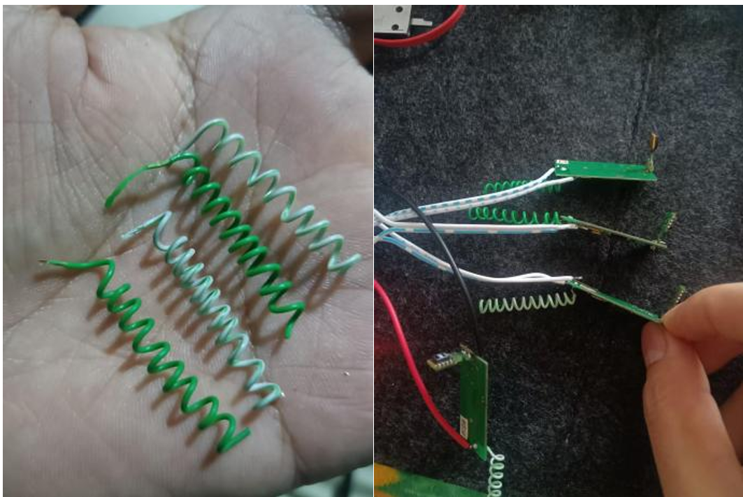

      2.4GHz频段频率范围为2400-2483.5MHz,2.4GHz半波长:λ/2 = 61.35mm,四分之一波长:λ/4 = 30.68mm。最简单的天线就是四分之一波长单极天线,常用导体材料有镀银铜线,单芯铜线,铜管,铝板/铜板,易拉罐铝皮。
      弹簧天线绕制需保持张力一致,线圈紧密相邻但不相压节距每圈3mm,绕制5-6圈,最后一圈后预留2mm直线,剪断并去漆5mm,绕制完成的弹簧长度大约15-18mm。
      弹簧天线绕制关键要素总结,精度是关键,长度误差控制在±0.5mm内,弹簧绕制要均匀一致,匹配很重要。通过精细的手工制作和适当的调试,手工2.4GHz弹簧天线可以达到商用天线70-90%的性能,成本仅为1/10-1/20,非常适合原型开发、小批量生产和DIY项目。

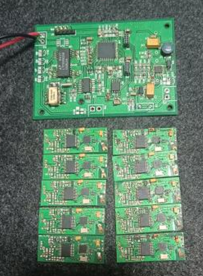

      无线接收机端接收多个节点的数据简单处理后通过串口转发PC后台进行数据处理和展示。接收机中的射频模块是买的带低噪放LNA的模块,搭配2.4GHz棒状天线,外部扩展串口转USB模块接入PC。
3.系统测试
      接收机连接电脑,节点连接电池,打开PC端软件,填入设备管理器中查得端口号,连接成功后等待接收节点数据。

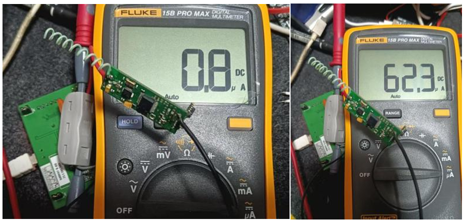

      1.测试节点功耗,将万用表串联在电源和节点之间下图所示,在休眠期间电流为0.8uA(下图左)。在唤醒工作期间电流为62.3uA(下图右),需要说明的是工作时间非常短在大约240uS,万用表读取不到这么短时间内的电流数值,从上文可知nRF24L01P发射模式约 11mA @0dBm。接收模式约 12.5mA。再加上STM32L010F4P6工作状态电流大约3mA,AHT25工作电流在1mA。因此瞬时电流在15mA以上。

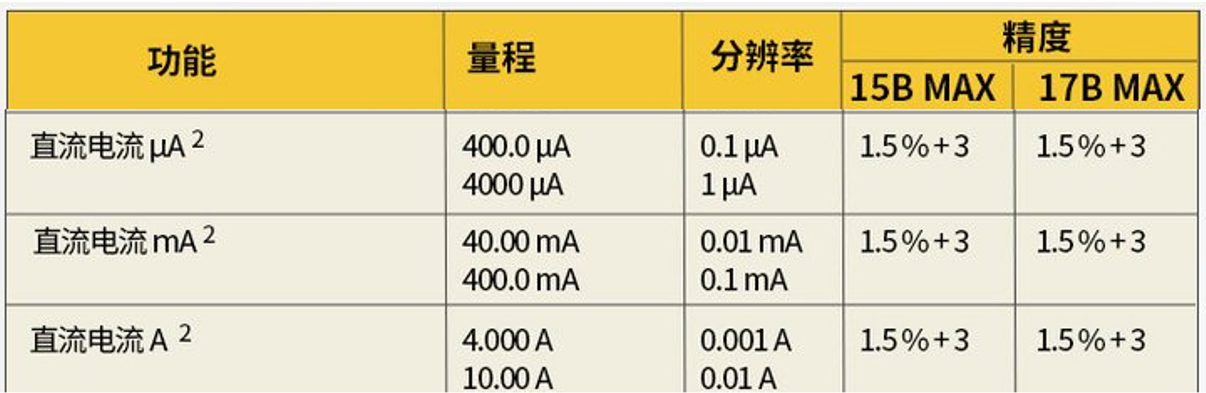

      Fluke15B的在uA级别电流精度为1.5%+3。在其说明书中注明其电流精度如下表所示,测得0.8uA还是较为准确。

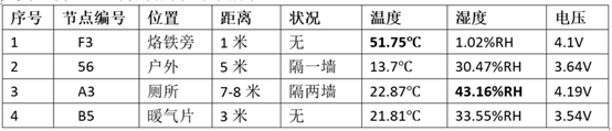

       2.在室内不同环境中测试数据接收,将节点放置于不同位置测试其传感器。如视频中所示编号56在户外温度较低,F3在烙铁旁边温度较高,A3在厕所湿度较大,B5在暖气片上测室温。
测试结果如下表所示。
