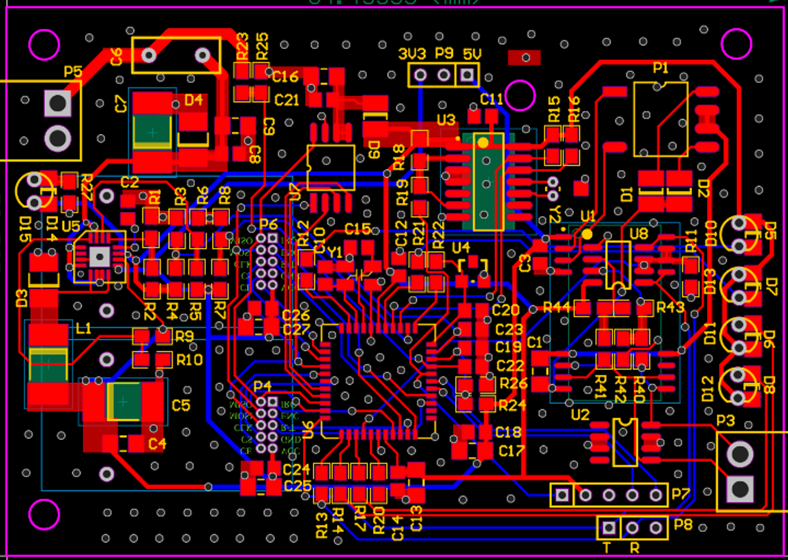

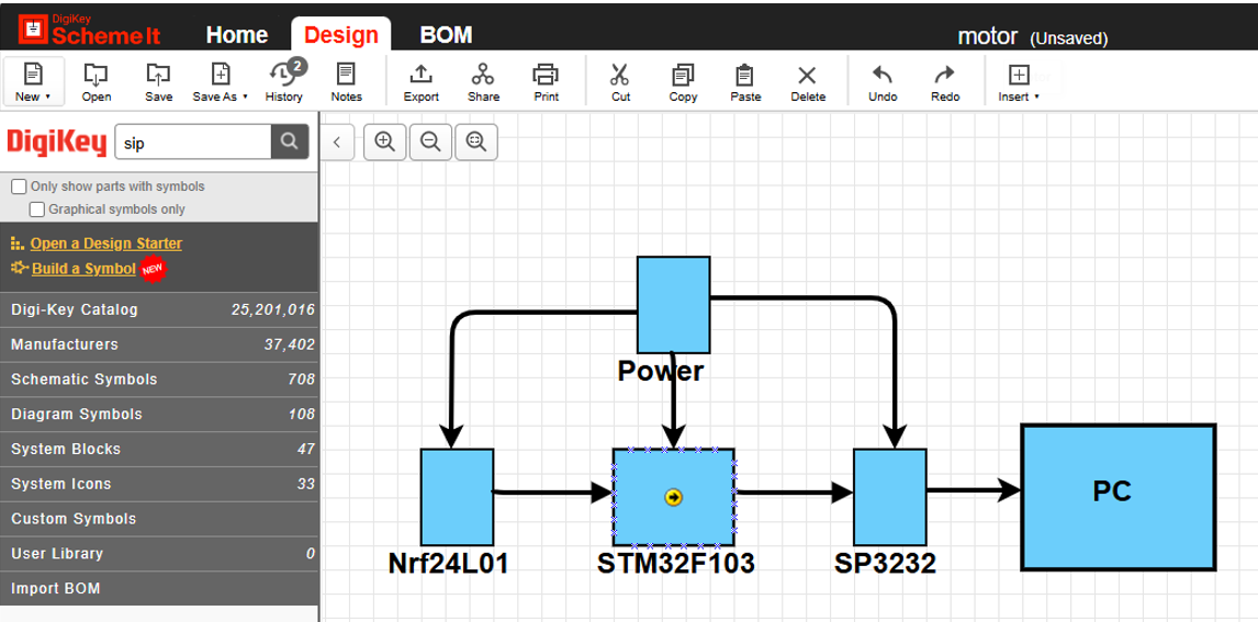

三、无线接收机设计
      无线接收机的主要功能是通过无线信道接收节点数据,将其转换为串口信号发送到后台PC进行分析处理及数据展示。在接收机中不用考虑功耗问题。因此其主控MCU选用STM32F103C8T6,射频芯片同样选用nRF24L01p。
      在无线接收机中不需考虑功耗,但需要考虑通信距离,因此将其接收灵敏度配置为最高,从上文可知其接收灵敏度在250kbps 速率下,可达 -94dBm。配置代码如下

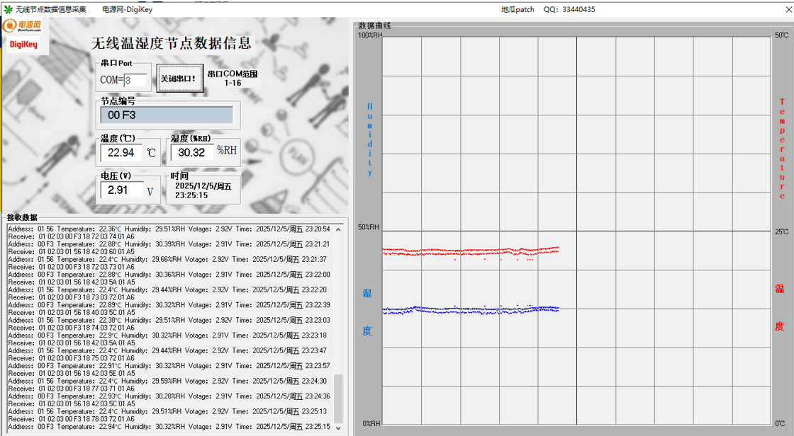

四、PC端软件
      接收机接收到大量节点数据后通过串口转发到PC,在PC端写了一个简单的软件,进行数据展示,并将数据记录在HEX.txt文件中。界面布置如下:

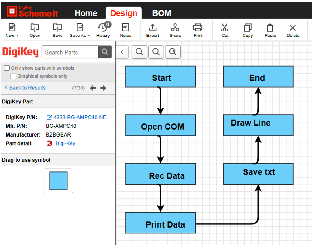

      程序流程图如下所示,主要功能是串口接收数据,解析数据,以图线展示数据,记录数据到文本文件。
      绘图程序段,接收到数据报文后将温度和湿度数据取出来,换算成十进制后在右侧绘图区域描点绘图。因测试目标为常规环境的温湿度,故温度显示范围为0~50℃,湿度显示范围为0~100%RH。如代码所示,温度曲线为红色,湿度曲线为蓝色。

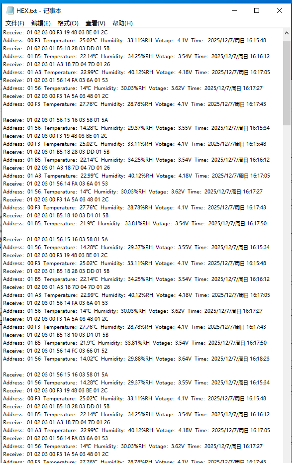

      将数据写入名为HEX.txt的文本文件,该文件存储位置与程序存储位置相同。写入内容是在文本尾部追加。每条数据报文占用一行,逐行追加。
