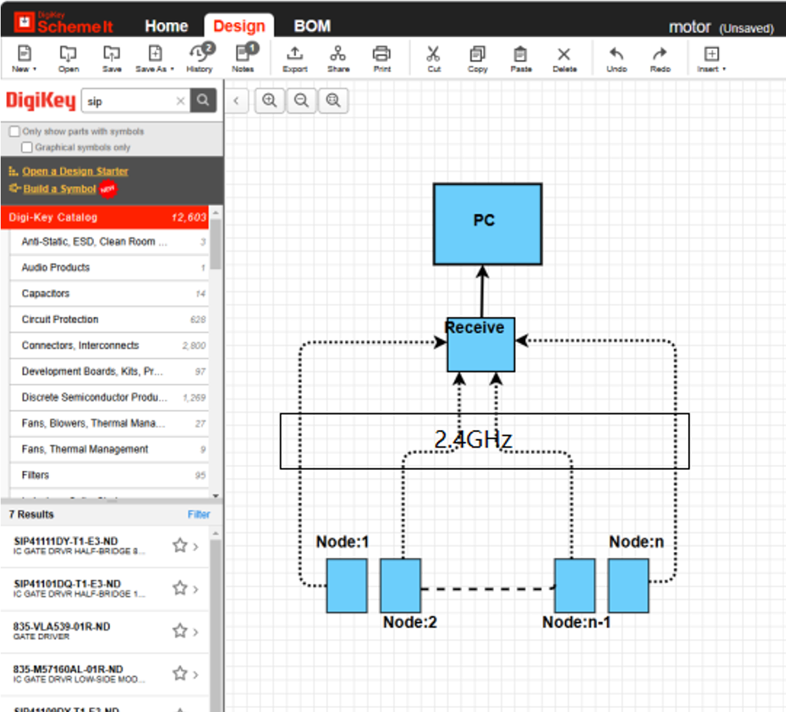

         在本系统中是为了解决工程施工中的布线难题,通过无线星型组网获取200米范围内的环境信息。具体设计思路如下图所示,由无线节点采集各种数据,比如温度、湿度、电压、电流、压力、流量、光照、运动、气体浓度等等,将数据通过无线网络传输到接收机,接收机通过无线信道接收到传感数据后转换为串行信息发送到后台PC进行数据分析和展示。

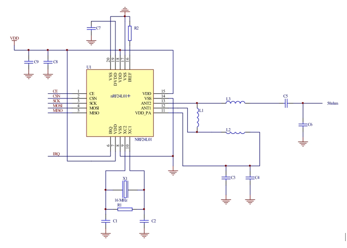

         射频芯片选用nRF24L01p。这是一款经典、低成本、高性能的 2.4GHz 无线收发芯片,在物联网、无人机、遥控玩具等领域被广泛使用。它的特性可以概括为:低成本、高集成度、低功耗、高速度,但同时也存在一些需要注意的局限性。其工作在 2.4 ~ 2.525GHz 的 ISM 频段。调制方式为高斯频移键控,抗干扰能力强。可配置空中速率2Mbps速度最快,延迟低;1Mbps为默认速率;最慢速度250kbps,通信距离最远,接收灵敏度最高,抗干扰能力最强。接收灵敏度在 250kbps 速率下,可达 -94dBm;在 2Mbps 速率下,约为 -82dBm。可编程发射功率,提供 0dBm, -6dBm, -12dBm, -18dBm 四个等级。强大的 MultiCeiver 与 Enhanced ShockBurst协议。具有6个数据通道,每个芯片可以同时监听多达 6个 不同的接收地址,非常适合一对多(如遥控器对多个接收器)或多对一(如多个传感器节点对一个接收器)的网络拓扑。自动数据包处理,自动生成前导码、CRC校验。自动应答,确保数据可靠传输,无需MCU干预。自动重发,如果未收到应答,芯片会自动重发数据包,可配置重发次数和延迟。极大地降低了MCU的中断负担和软件复杂度。功功耗相当低,发射模式约 11mA (@0dBm)。接收模式约 12.5mA。待机模式约 26µA。掉电模式 < 1µA,几乎完全关闭。标准的 SPI 接口,与MCU连接都非常简单。采用QFN-20 封装,节省PCB空间。其最小系统如下图所示

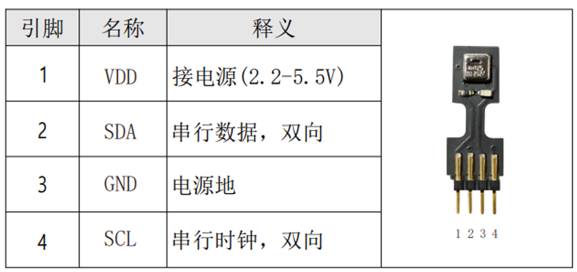

      奥松的AHT25温湿度传感模块,模块内配置一颗全新设计的ASIC专用芯片具有出厂标定、低功耗、高精度、高稳定性等特点,采用完全校准的数字I2C接口(0x38),响应迅速,抗干扰能力强,性价比更高。可应用于消费电子、汽车、工业、气象等领域,兼容3.3~5.5V主控接口。模块工作电压 3.3~5.5V DC,工作电流<1mA,温度范围在-40~+80℃精度±0.5℃湿度范围0~100%RH ±3%RH(25℃),分辨率分别为0.01℃和0.024%RH,电路板尺寸22mm*33mm。
