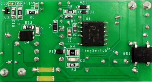

TNY5071设计的12W电源
电源采用反激式配置的 TNY5071 离线开关,具有集成的 725 V 功率 MOSFET。它通过调整功率 MOSFET 关断持续时间来调节输出,该持续时间与馈入其控制引脚的电流成正比。TNY5071 根据进入其控制引脚的电流调整功率 MOSFET 关断持续时间来调节输出。并联调节器在次级侧检测电源输出电压,并通过光耦合器向初级侧提供反馈信号。
一款反激式转换器,旨在通过 85 VAC 至 265 VAC 的宽输入电压范围在 1 A 负载下提供 12 V 的隔离标称输出电压。该电源采用 TNY50721,电容器存储足够的能量以确保电源输出达到调节。启动后,偏置绕组通过二极管 和电容器通过流经电阻器的电流为控制器供电。电阻器用于设置IC的典型偏置电流。铁氧体磁珠可最大限度地减少 BP 引脚的噪声,并且应尽可能靠近 IC 放置。

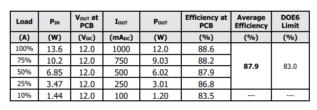

230VAC电源输入的时候,电源不同负载下的测试数据
