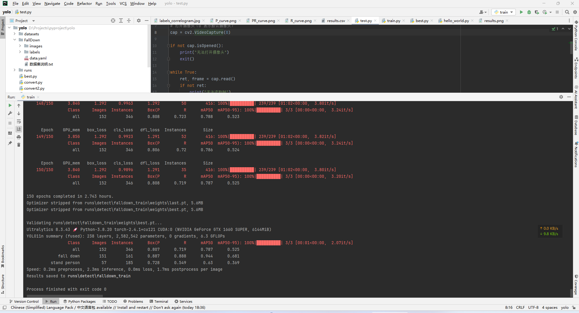

如上图所示:训练数据,跌倒的检测精度在88%左右、站立Person的精度在72左右。总体精度在80%左右。

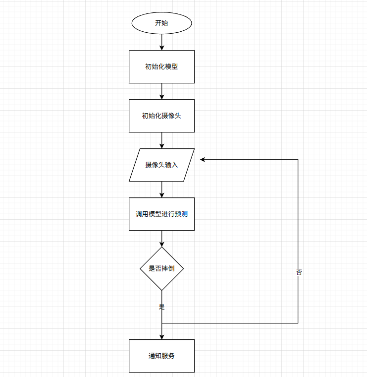

软件流程图

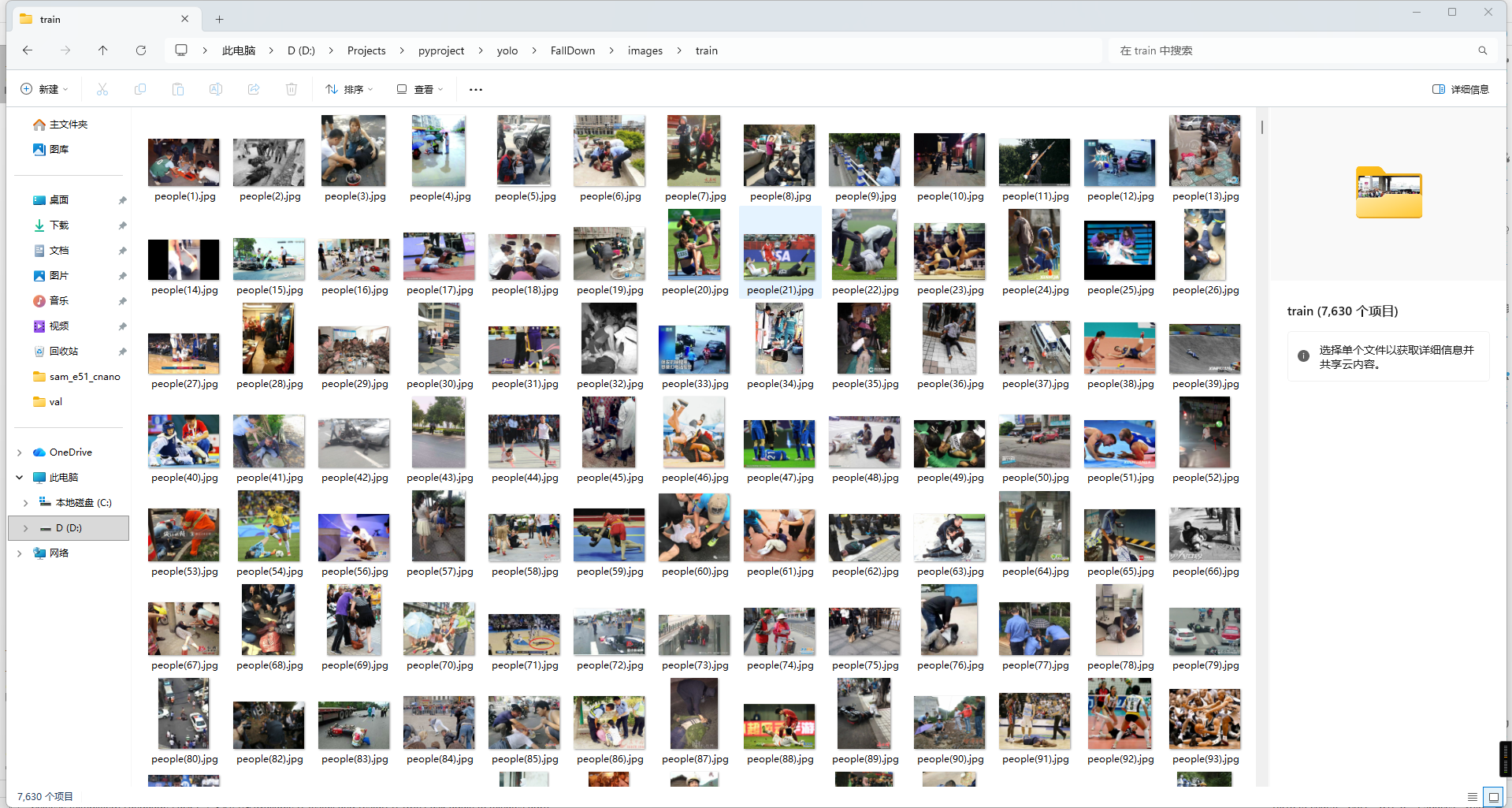

1、获取数据集
我这里测试和使用了两种数据集,第一个数据集是百度飞浆Ai-Studio中的摔倒检测(FallDown)数据集,这个数据集一共包括了7782张图片,其中有部分图片和标签存在问题,经数据清洗和标签数据重写后,可用数据为7773个,不可用数据为9个。

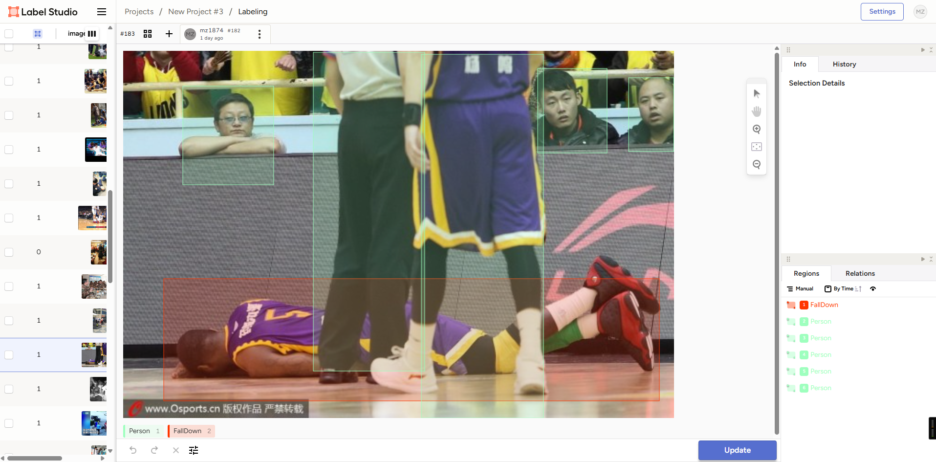

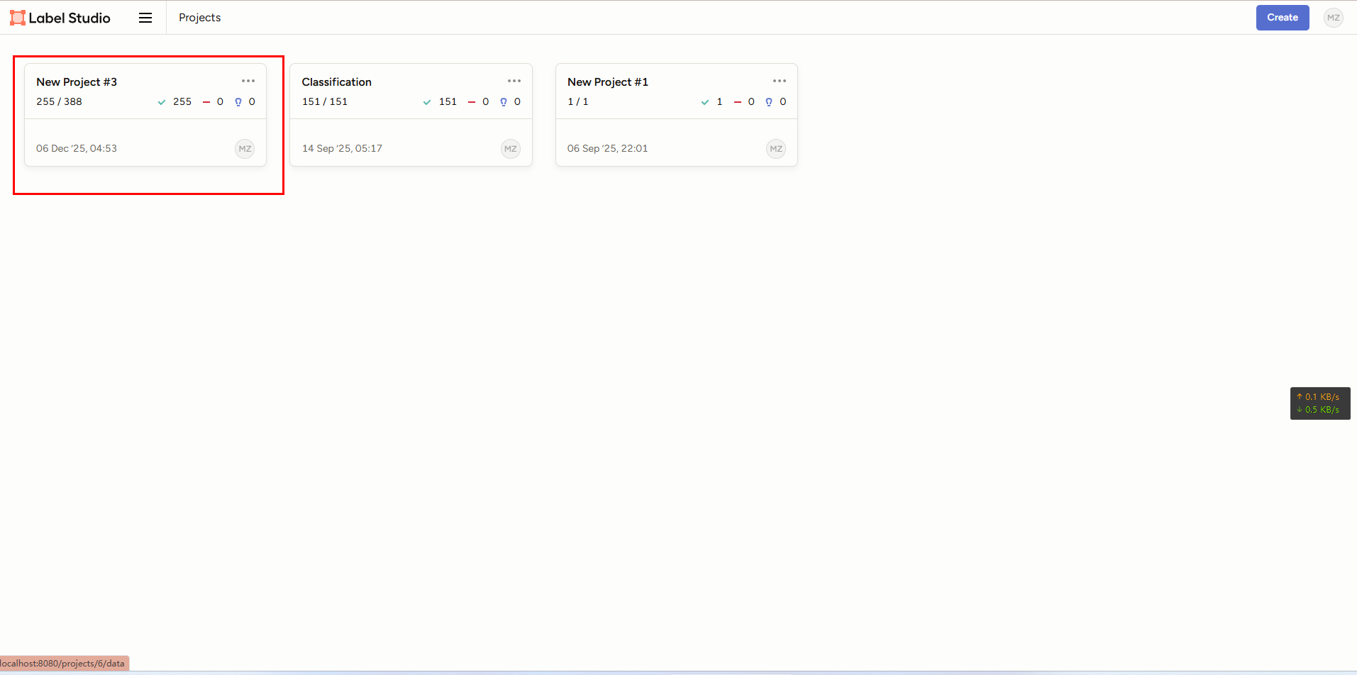

我原本使用的就是这个数据集,但是其中的数据集的标注格式不是我想要的,我也不知道具体该怎么转换。 因此在项目的前期,我尝试使用这个数据集内的图片进行手动标注。并且进行训练,如下图所示。数据的标注工具采用的是LableStudio。
然后对数据进行标注, 一个是普通的人,另一个是跌倒的。
但是训练之后的模型准确率非常低,只有60%左右。 而且这个标注实在是太累了。 眼睛根本看不过来。

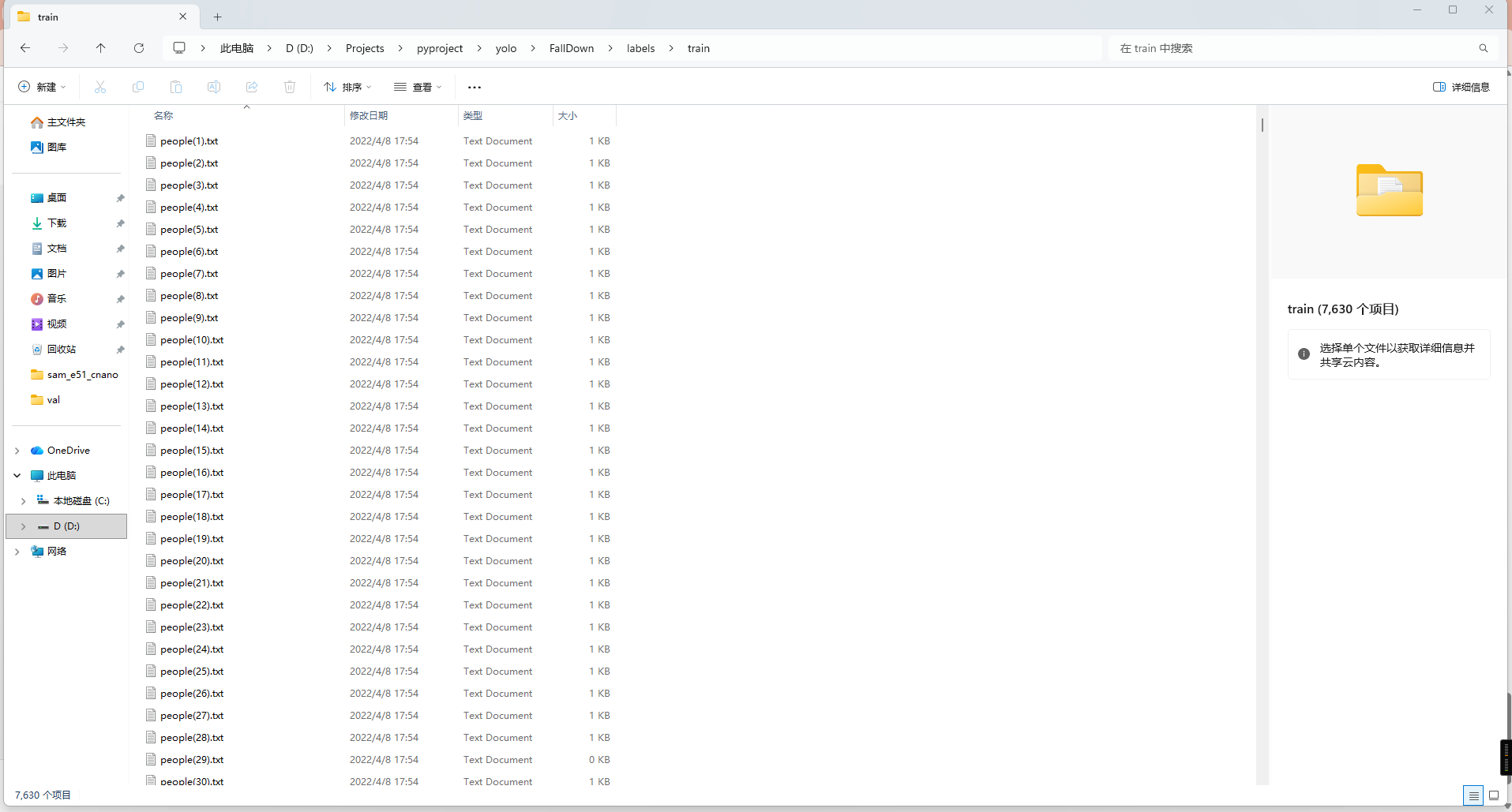

后来决定稍微使用一点钞能力,在某宝搜索了下数据集,但是价格偏贵。在某鱼上2.5元买到了7000多张已经标注好的Yolo数据集
都已经标注好了。
2、清洗数据
上面使用的数据集比较干净因此不需要清洗。 可以如果训练结果不好的话可以适当移除复杂标记的图像,尤其是那种框选重叠在一起的。或者是移除图像质量不好的。

使用上述的代码进行训练,由于我这个显卡是1660super 所以不支持AMP如果好的显卡的话可以尝试开启AMP并且增加batch的值。我一共训练了150轮(其实总共一共训练了超过300轮, 首先是尝试的50然后是100,最后选择的是150,这个精度也可以接受)
训练后的模型精度到达了80% ,总共耗时快三个小时。

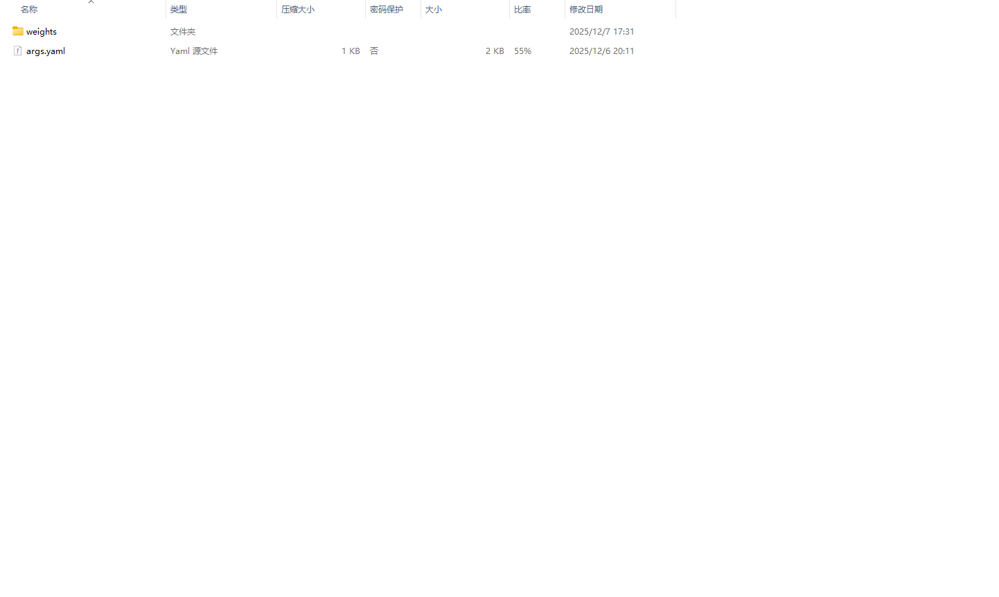

模型:
weights.zip
上述的模型中包括了最好的模型:即精确率到达80%的和其中的训练参数,可以根据上述的参数复刻出来一个一模一样的模型。

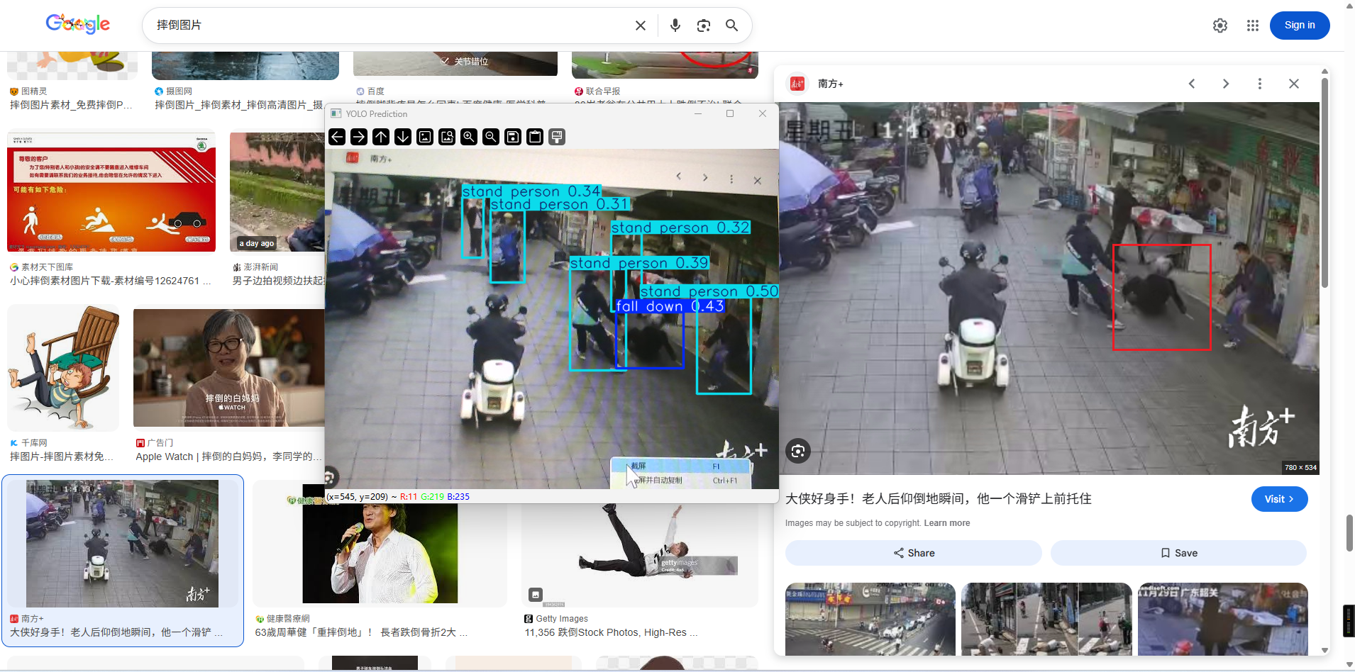

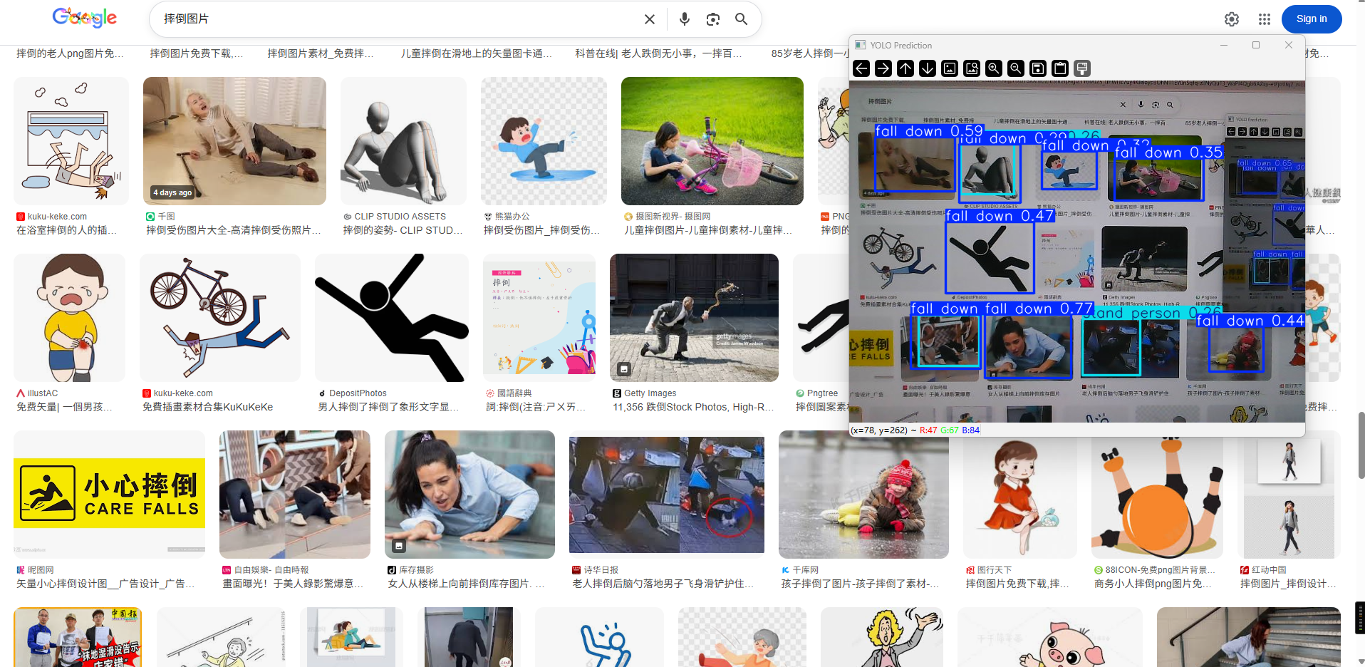

使用上述代码,通过OpenCV 打开摄像头然后部署摄像头的输入,属于到模型,这样系统将会调用电脑的USB摄像头。
可以从上图中看到,效果还是不错的。
这个右侧红色标注的摔倒的老人也可以检测出来。

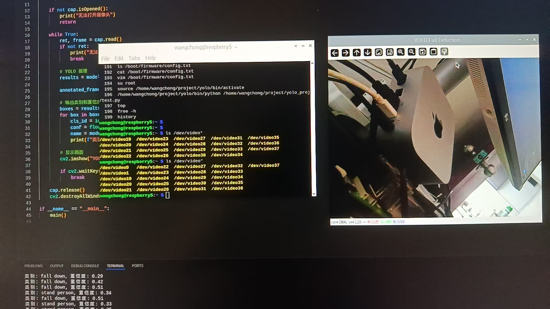

注意上述代码中我使用的是CAM8,有可能你插一个摄像头到你的树莓派上这个编号可能是其他的数字,我这里是通过使用插拔法来确定哪一个摄像头的。
每次这个摄像头插上去之后这个编号是一样的,可以通过ls /dev/video* 的方式进行插拔看看哪一次什么少了或者多了,那么那个设备大概率就是摄像头。
可以在上图中看到,摄像头在左侧进行输入,右侧树莓派窗口已经成功检测到了摔倒的路人。
