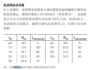

          LNK6766是PI公司LinkSwitch-HP系列产品,是 psr 控制器无需次级侧回馈电路,即能够精确调节变压器初级侧中驱动器的电压和电流。它同时包括了频率抖动功能来降低emi,以及轻载待机模式来减小待机损耗。实现比传统 pwm 等传统设计更小的外形尺寸、更低的待机功耗和更高的效率。电源设计为LNK6766E的24W开关电源,输出12V电压,2A的电流,带载效率为83%,空载输入功率低于30 mW,满载连续传导模式运行,可提高效率并降低输出电容器纹波电流,电路中为了获得良好的效率、稳压性能和稳定性,应尽量减小变压器漏感。对于此设计,我们选择了最大电流限流点的60%。对于需要较低的RDS(ON)来提高效率并同时降低LinkSwitch-HP的温升的适配器,通常采用较低的电流限流点设置。
