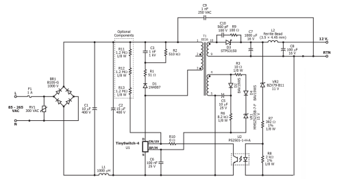

用TNY287设计的12V/0.8A电源

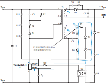

        TNY287电源IC的内部结构可以清晰地展现其各个关键组件的布局。通过深入了解其内部方框图,我们可以更全面地理解这款IC是如何实现高效电源管理的。这一IC不仅内部结构精巧,更在功能与特性上表现出色。它具备精确的迟滞热关断保护,并拥有自动恢复功能,无需人工干预。此外,该IC还改善了自动重启动功能,能在短路及开环故障时,实现小于3%的最大输出功率。同时,它提供了多种选择,既可使用Zener实现输出过压关断,也可通过一个电阻来灵活设置输入欠压保护阈值。
          TNY287P电源IC采用双列直插8脚封装,输出电压稳定在12V,电流最大输出0.8A,适用于-40℃至150℃温度范围,集成了700V功率MOSFET等组件。其开/关控制方式灵活,可降低系统成本并扩大输出功率范围。在设计中为了保证电路的可靠性,对电路中的不同器件和不同关键节点进行了开路、短路试验。该电路所用器件少,结构精简,控制方式简单,具有过欠压等保护功能,大大提高了系统的可靠性和电磁兼容能力。采用TinySwitch系列芯片结合PI Expert软件进行开关电源设计,周期短,成本低,效率高。
